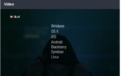

Dat justitie adviseert om de camera van je computer af te plakken en je microfoon uit te schakelen, is wel opvallend. Hoe schakel je de microfoon eigenlijk uit?

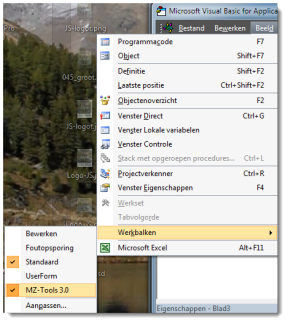

  3. Open Excel en vervolgens de VBA Editor (Alt + F11)
    Mogelijk is MZ-Tools werkbalk nog niet zichtbaar. Ga dan naar Beeld > Werkbalken > MZ – Tools 3.0 en selecteer deze.
Er wordt nu een werkbalk zichtbaar met knoppen voor de diverse gereedschappen. Zie hieronder voor een gedeeltelijke selectie daarvan:

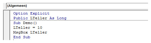

Levensduur

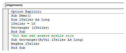

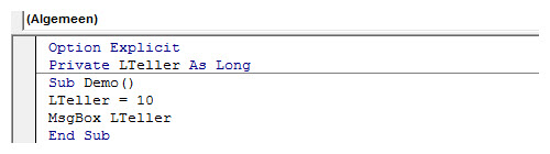

Variabelen hebben een levensduur of Scope. Wanneer een variabele in een Procedure of Function wordt gedimensioneerd met Dim, blijft deze alleen “bestaan” in de betreffende procedure. Daarbuiten wordt deze niet meer herkend en heeft geen waarde meer. Soms wil je juist dat de variabele ook buiten de procedure blijft bestaan. Dat kan op Module niveau, door de variabele boven de bovenste Procedure te declareren. Gebruik hiervoor Private. Zo wordt de Module variabele duidelijk gescheiden van de Procedure variabele, waarvoor Dim wordt gebruikt.
februari 2014: Code Module..jpg
De waarde van deze variabele kan nu worden doorgegeven naar andere Procedures of Functions in dezelfde Module.
Een Variabele kan ook openbaar (Global) worden gemaakt. De variabele blijft bestaan in alle Modules van het actieve werkboek. Deze kan boven elke willekeurige module worden gedeclareerd d.m.v. Public:
februari 2014: Public..jpg
Een andere methode is om variabelen door te geven bij aanroepen van de Procedure of Function:
februari 2014: Doorgeven..jpg
Procedures of Functions aanroepen vanuit een procedure wordt in een latere aflevering verder behandeld.

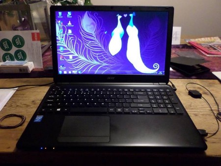

mijn Acer Eind oktober 2013 kocht ik een nieuwe laptop, een Acer Travelmate P-255 M. Het doel van deze laptop was om mijn netbookje te vervangen, aangezien deze voor mij te klein werd. Mijn ogen werden er niet beter op en in mijn handen zit reuma, en ik moet zeggen dat is lastig werken op zo'n klein netbookje. Ik was er wel aan verknocht hoor en vond het eigenlijk zonde dat ik hem moest verkopen. Nou ja, dat had niet gehoeven, maar
wat moet je met een netbook als je dit niet meer gebruikt. In de kast laten liggen om te laten verstoffen is ook zo wat en nu kon ik er iemand blij mee maken.
De Acer was voor geïnstalleerd met Windows 7 en Windows 8. Je kon d.m.v. de herstelfunctie de laptop van Windows 7 naar Windows 8 zetten en vice versa. Maar zoals jullie weten ben ik een verwoed Linux gebruiker en dus bedacht ik mij dat ik er sowieso Linux bij wilde hebben.
Het toeval wilde dat ik nog een SSD over had, eentje van 60 GB en dat is genoeg voor een Linux installatie. Die SSD heb ik in mijn laptop gemonteerd op de plaats van de originele harde schijf met Windows. Op deze SSD heb ik een installatie gedaan van de bèta versie Ubuntu 14.04. Inderdaad, de versie die in april van dit jaar pas uitkomt. Waarom ik gekozen heb voor deze versie? In de eerste plaats omdat ik hoopte dat mijn laptop met deze versie wel keurig zou uitgaan, aangezien bij zowel bij Ubuntu 13.10, Linux Mint 13 als Xubuntu 13.10 de laptop niet afsloot. Als tweede reden omdat ik mee kan helpen om deze versie alvast te testen op foutjes. Linux gebruikers die deze nieuwe versies testen melden dan de foutjes en bugs, zodat deze eruit gehaald kunnen worden voordat de versie wordt uitgebracht.
Het afsluiten van de laptop ging trouwens met nieuwste versie van Ubuntu nog niet op de normale manier, de laptop moest dus nog steeds uitgezet worden met de aan/uitknop. Dit euvel was bekend in de community van Ubuntu maar er werd vooralsnog geen oplossing gevonden. Naderhand heb ik de oplossing gevonden, het probleem is verholpen door de BIOS van een update te voorzien.
Maar ik wilde Windows er wel bij houden want ik krijg via de mail nog weleens vragen over Windows. Dus kocht ik op internet een Caddy. Je hebt verschillende online winkels die deze Caddy's verkopen. Ook is er best wel veel prijsverschil, dus mijn tip is om niet bij de eerste de beste online winkel een Caddy aan te schaffen. Let er wel op dat er verschillende maten bestaan. Net als bij een DVD-speler zijn er twee maten van een HDD-Caddy beschikbaar: 9,5 mm en 12,7 mm. De meest gangbare maat van een HDD-Caddy is 12,7 mm. Het is dus van groot van belang dat je goed moet weten welk merk en welk type laptop je hebt. Mijn Acer heeft de maat van 9,5 mm nodig terwijl de Acer Travelmate P-253 de maat van 12,7 moet hebben!

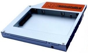

Het mooie van deze HDD Caddy's is dat je hiermee de DVD-speler in je laptop door een harde schijf kan vervangen. Hierdoor heb je een tweede harde schijf tot je beschikking, waar dat eerst niet mogelijk was.
SATA-HDD-Caddy
Sata HDD Caddy 9,5 mm
De HDD Caddy is gemaakt van aluminium en dat zorgt voor een betere afvoer van geproduceerde warmte. Daarnaast is de HDD Caddy zo gemaakt dat trillingen van de harde schijf worden gedempt. Lekker stil dus! Maak je er geen zorgen over of je SATA harde schijf ondersteund wordt. Zowel SATA I, SATA II als SATA III 2,5″ harde schijven worden namelijk ondersteund (maximaal 6Gbit/s).
Het allermooiste is misschien wel dat je het frontje van je DVD-speler op de HDD Caddy kunt plaatsen. Zo ziet je laptop er van buiten ook nog eens netjes afgewerkt uit! Zou je de DVD-speler nog willen gebruiken dan kan je er over nadenken om een behuizing voor de DVD-speler aan te schaffen, zodat je een externe brander hebt. Deze behuizingen zijn te koop in de online winkels waar je ook de Caddy's kan kopen.

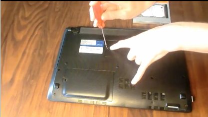

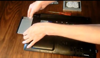

Een DVD-speler is niet erg moeilijk uit een laptop te halen. Vaak zit de DVD-speler met één schroefje vast. Deze schroef je los en je kan dan zo de DVD-speler er uit trekken. Zo gezegd, zo gedaan.
schroefje losmaken dvd brander eruit schuiven
Tip: Kijk in de gebruiksaanwijzing van je eigen laptop hoe je de DVD-speler eruit kan halen, het verschilt namelijk per laptop!
Daarna het frontje van mijn DVD-speler er afgehaald en dit op de Caddy gezet. Op de DVD-speler zat een soort van ringetje waar het schroefje, dat ik uit de achterkant van de laptop heb gehaald, door moet. Dat ringetje moet dus op de Caddy worden overgezet. Daarna de harde schijf met Windows in de Caddy gedaan en de Caddy op de plek van de DVD-speler geschoven. Schroefje weer vast gemaakt en klaar is mijn laptop.
Nu is het zover, de laptop kan aangezet worden en met F12 ingedrukt zou ik het boot menu moeten kunnen kiezen. Appeltje eitje......toch? Helaas, mijn Caddy oftewel de tweede harde schijf werd niet gezien in het Bootmenu. Na in de BIOS te hebben gekeken of ik daar de opstartprocedure zou moeten veranderen kwam ik er achter dat ook daar de tweede harde schijf niet werd gezien.
Even een kleine uitleg over de BIOS.
De nieuwste computers hebben tegenwoordig UEFI. Zeer veel machines hebben al een UEFI BIOS, maar bootsen (emuleren) een reguliere BIOS na.
UEFI is de vervanger van de BIOS en waar BIOS een basisvoorziening is om het systeem op te starten, is UEFI meer een klein besturingssysteempje op zichzelf. UEFI is volledig platform onafhankelijk en veel uitgebreider. Het kan met alle aangesloten hardware overweg en in de praktijk betekent dit een hogere opstartsnelheid. De hardware wordt namelijk door UEFI ingeladen en niet meer door het besturingssysteem.
Een nadeel van een UEFI systeem kan zijn dat het vrij moeilijk is, soms onmogelijk, om een ouder Windows besturingssysteem te installeren, of bijvoorbeeld een Linux distro. Het is mogelijk om UEFI uit te zetten, en te booten in BIOS LEGACY (zeg maar het oude vertrouwde bios) mode, zodat ondersteunde partitie-formats kunnen worden gebruikt (NTFS, ext2, ext3 of ext4 en meer).
Mijn laptop heeft standaard de LEGACY BIOS aangezien Windows 7 het hoofdbesturingssysteem is. Daarom zal ik in dit artikel het woord BIOS blijven gebruiken. Het is dan makkelijker te begrijpen wat ik nu eigenlijk bedoel.

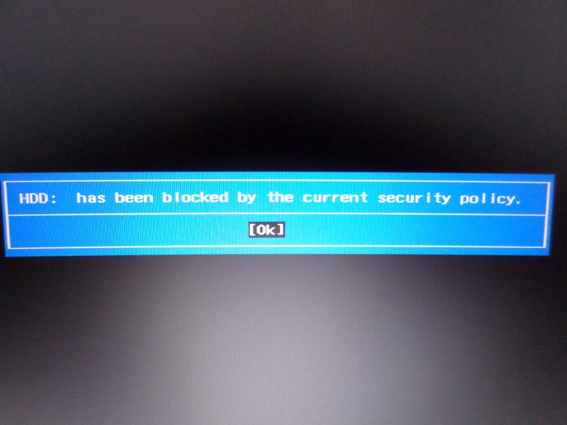

Ik kreeg van diverse personen op het Ubuntu forum de tip om LEGACY om te zetten naar EUFI. Veranderde ik echter LEGACY in EUFI, dan was Secure boot NIET uit te zetten.

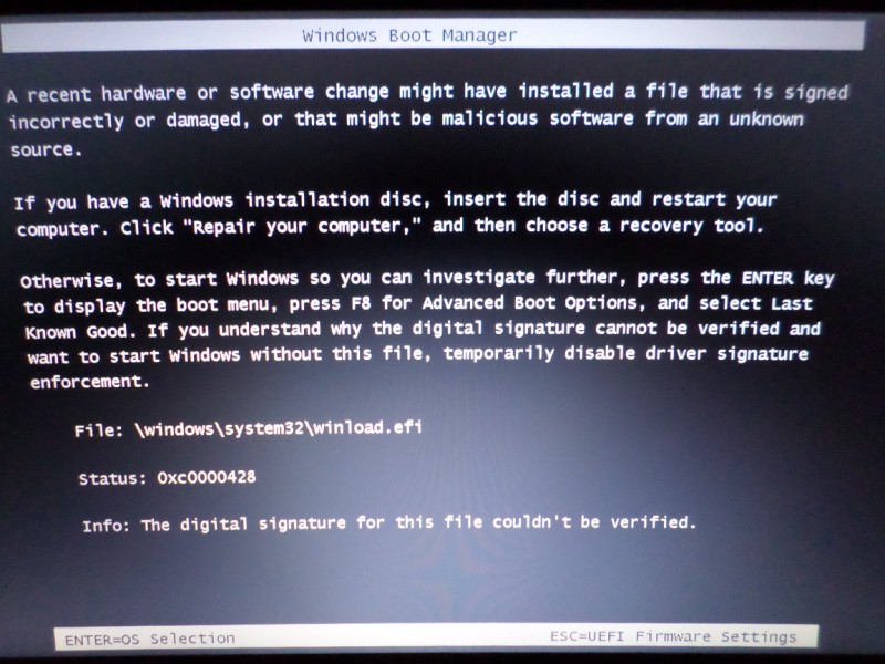

En als ik al EUFI aanzette, en ik startte de laptop weer op dan kreeg ik de schermen van onderstaande foto's te zien.
scherm scherm 2
Mijn hele idee ging in rook op. Wat een flauwekul is dit, dacht ik bij mijzelf. Ik ging van alles proberen en heb zelfs de schijven omgedraaid, maar omdat dat niet werkte weer terug gezet zoals ze zaten. En het gekke daarvan was dat Windows 7 de schijf met Ubuntu wel zag en Ubuntu zag de schijf met Windows 7 ook. Waarom zag de laptop de tweede schijf dan niet? Het was wel duidelijk dat de security iets tegenhield, getuige het plaatje hierboven, maar wat? Ik werd er moedeloos van en besloot na 3 dagen van alles geprobeerd te hebben, de laptop maar te verkopen.
Op een gegeven moment kreeg ik een link van iemand waarin hetzelfde probleem werd beschreven en in die link stond aangegeven dat je eerst een supervisor password moet instellen in de BIOS. Daarna kunnen de secure boot en andere opties wél aangepast worden. Ook al was het voor een ander model laptop bestemd, het kon wel eens gaan werken op mijn laptop. Het was echt mijn laatste redmiddel.
Ik heb een Supervisor wachtwoord aangemaakt, daarna een User wachtwoord. Vervolgens moest ik in de BIOS het wachtwoord on boot op enable zetten. Daarna LEGACY op UEFI gezet en secure boot op disable. Het blijkt naderhand dat ik die wachtwoorden nu elke keer moest invoeren wilde ik veranderingen aan kunnen brengen in de BIOS, en dat op mijn eigen laptop!
Maar goed, LEGACY veranderen naar EUFI en secure boot op disable ging in eerste instantie niet, want ik kreeg een zwart scherm met de vraag of ik Windows wilde repareren. Dus terug de BIOS in (na alle wachtwoorden weer te hebben moeten ingeven) en heb toen één voor één de veranderingen laten doorvoeren. Tijdens het opnieuw opstarten gelijk op F12 gedrukt en zie daar, ik kreeg:

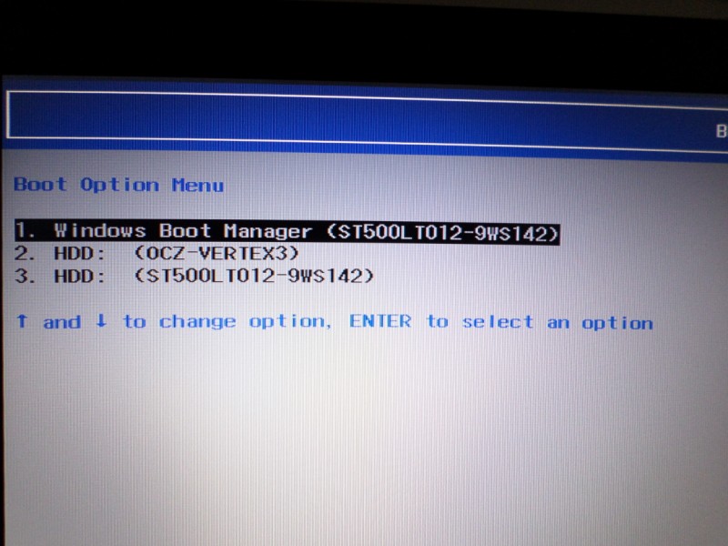

scherm 3 Dolblij was ik, want alle schijven werden in het Bootmenu gezien! Okee, de opstartvolgorde was niet helemaal zoals ik het hebben wilde, dus heb ik de Windows Boot Manager in de BIOS als laatste gezet. Toen ik tijdens het opstarten van de laptop weer F12 ingedrukt had, kreeg ik in het bootmenu 3 opties.
De HDD met Ubuntu als eerste optie (= dus de SSD)
De Windows Boot Manager als tweede
De HDD ST500LT012 (met installatie Windows 7)
Ik heb daarna gekozen om de laatste optie te nemen........ik kreeg een zwart veld met de volgende tekst:
GNU Grub version 2.00-11
Minimal BASH-like line editing is supported. For the first word, TAB lists possible command completions.
Anywhere else TAB listst possible device or file completions.
grub>_
Ik heb de computer opnieuw opgestart omdat deze boodschap mij totaal niets zei en tijdens het opstarten weer op F12 gedrukt. Daarna optie 2 opgestart en zie daar: Windows 7 startte gewoon op!
Daarna heb ik de optie Password on boot op disable gezet, want van dat constant inloggen op de pc, voordat je daadwerkelijk wat mag gaan doen, werd ik niet vrolijk.
Nu hoef ik alleen nog een wachtwoord in te voeren als ik wat in de bios wil veranderen. Dat wachtwoord moet ik zeker niet kwijtraken dus!
Nou, problemen opgelost.
Ik mag wel zeggen dat ik eh.......toch wel blij ben dat ik heb volgehouden. De aanhouder wint dus toch!! Schouderklop voor mijzelf (een ander geeft die toch niet).
De laptop blijft dus gewoon in mijn bezit. Ik ben er nu eindelijk na 5 dagen volop mee bezig te zijn geweest, dolblij mee. Het is dus niet altijd appeltje eitje, maar dit is wel een heel mooi leermoment geweest.

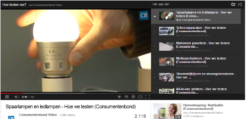

Misschien wat voorspelbaar, maar van een deel van de producttests maakt de Consumentenbond ook filmpjes. En deze filmpjes zijn dus terug te vinden op het bovengenoemde Youtube kanaal. Een groot pluspunt wat genoemd mag worden zijn de duidelijke filmpjes over de testmethodes die toegepast worden.
februari 2014: kanaal2..png
Dus ben je op zoek naar praktische informatie over producten, of wil je gewoon ontspannen kijken wat voor nieuwe snufjes er allemaal op de markt zijn? Dan is het kanaal van de Consumentenbond een goede aanvulling op de gebruikelijke informatie die al beschikbaar was op hun website!
