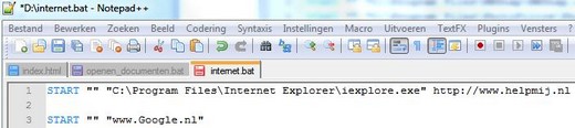

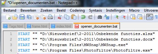

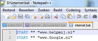

Stel dat je met een bepaald project bezig bent waarvoor het handig is als je de benodigde document(en) en programma’s in één keer kunt openen. Dat kan inderdaad met een klik op de snelkoppeling van een batchfile dat je eenvoudig zelf kunt maken. Een batchfile is een tekstbestand dat er voor zorgt dat de daarin gegeven opdrachten in één keer worden uitgevoerd. We leggen uit hoe dat in z’n werk gaat.
Open het kladblok of, zoals in de afbeelding is te zien, het onvolprezen programma Notepad ++. Geef daar de paden op naar de bestanden die je wilt openen. In mijn geval zijn dat een .xlsx- en een .doxc-bestand. Je snapt wel waarom ik die bestanden wil openen. Ja juist, in die bestanden ben ik bezig om een artikel voor de nieuwsbrief in elkaar te knutselen. Altijd wil ik daarbij de programma’s MWSnap en PhotoFiltre bij de hand hebben, daarom is het best wel handig om de documenten en programma’s met een muisklik te openen.
Als je de paden hebt opgegeven moet je het bestand uiteraard opslaan onder een toepasselijke naam met als extensie .bat. We willen dit .bat-bestand wel graag onder “handbereik” hebben, dus klik je met rechts op het bestand om een snelkoppeling naar het bureaublad te maken.

Tijdens het opstarten van de programma’s is er even een Dos-venster te zien dat spoedig weer verdwijnt.
Dezelfde” grap” kun je ook uithalen als je meerdere internetpagina’s tegelijk wilt openen. Als je gebruik wilt maken van je standaardbrowser is het voldoende om www.sitenaam.nl op te geven.
Een website openen in een andere dan je standaardbrowser? Dat kun je bereiken zoals in het voorbeeld is weergegeven. Helpmij.nl opent in Internet Explorer, Google in FireFox (mijn standaardbrowser).

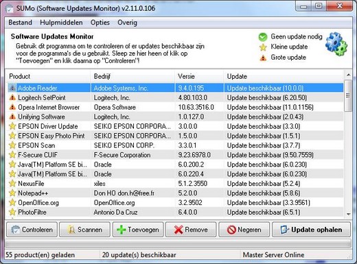

SUMo
SUMo scant de hele computer op geïnstalleerde software en gaat uit van het startmenu en snelkoppelingen die zich op het bureaublad bevinden. Het resultaat van de scan wordt overzichtelijk getoond en van tekens voorzien die aangeven of er een download beschikbaar is. Programma’s die niet in het startmenu staan, kun je handmatig aan de lijst toevoegen. Eventueel kun je de computer laten scannen (een soort dieptescan), waarbij de map Program Files ook wordt meegenomen. Je moet dan wel bedenken dat er een ellenlange reeks van programmaonderdelen aan de lijst wordt toegevoegd waar je niets aan hebt. Bovendien zijn er voor die onderdelen niet eens updates beschikbaar, of liever gezegd worden er nooit updates voor uitgebracht.
Eenmaal de computer gescand, zul je veel programmaonderdelen handmatig
uit de lijst moeten verwijderen wil je een overzichtelijke lijst overhouden. De link hierboven verwijst naar een zip-bestand dat, als je het aanklikt, meteen het downloaden start.
Via de site van SUMo kun je ook een .exe-bestand downloaden, maar dat levert alleen maar lastige vragen op tijdens de installatie. Gevraagd wordt wat jou computergebruik is en daar zitten we niet op te wachten. Bij gebruik van het .zip-bestand hoef je het programma niet installeren. Uitpakken is voldoende en een snelkoppeling zo gemaakt.

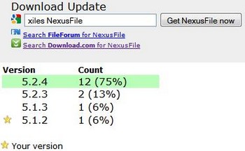

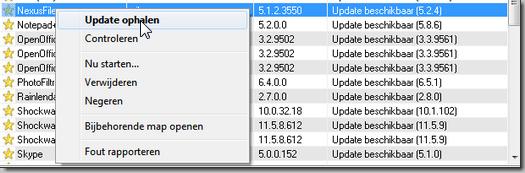

Maar wat nu? De site van SUMo opent in de browser en je krijgt de onderstaande versies van het programma te zien.
De versie die nu gebruikt wordt, is met een sterretje aangegeven. Er zijn drie mogelijkheden om de update op te sporen.
Klik je op de knop Get NexusFile now, dan kom je uit op een zoekpagina van Google, je moet aldus toch zelf op zoek gaan naar de juiste update. Het bijkomende voordeel is dat de zoekresultaten doelgericht zijn. Het gebruik van de links Search FileForumen Search Download.com kunnen een beter resultaat geven. Meestal kom je dan meteen uit bij de update of, in veel gevallen, bij de download van een nieuwe versie.
In de lijst (op mijn computer) komt ook een Opera update voor, met een sterretje nog wel. Loop ik nu zover achter? Weet ik niet, want als ik kies voor Update ophalen zie ik het hiernaast afgebeelde. De updates die boven de versie staan die ik gebruik zijn allemaal Beta-versies. Zitten we daar op te wachten? De keus is aan jou.
SUMo heeft 53 producten gevonden waarvan het overgrote deel geen Update behoeft. Drie programma’s die een grote update nodig hebben en twaalf die aan een klein “beurtje” toe zijn. Houdt altijd in de gaten dat de update die je binnenhaalt eventueel ook in het Nederlands geïnstalleerd kan worden.

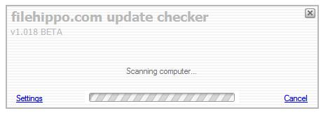

UpdateChecker van FileHippo.com zoekt eveneens naar programma’s die in aanmerking komen voor een update. De gevonden updates worden in een browservenster getoond en kunnen meteen geïnstalleerd worden. Over de werking van het programmaatje kunnen we heel kort zijn, kijk maar.
Nadat het programma geïnstalleerd is, klik je op de snelkoppeling op het bureaublad om het UpdateChecker op te starten
De computer wordt meteen online gescand op programma’s die voor een update in aanmerking komen. Klik meteen (in het voortgangsventer) tijdens de eerste scan op de link Cancel en dan op de link settings. Niet dat er heel veel in te stellen valt, maar misschien zie je een optie die je de moeite waard vindt.
Zodra de link Cancel aangeklikt is verschijnt de link Retry. Ben je klaar bent met het instellen van je voorkeuren, klik dan op de link Retry om verder te gaan met scannen.
De resultaten van de scan worden direct in een browservenster geopend, voorzien van “downloadpijltjes”. Met een klik op zo’n pijltje krijg je meteen de juiste download voorgeschoteld. Maar let op! Die downloads zijn altijd in het Engels. Heb je een programma dat je soms met moeite van een Nederlandse interface hebt voorzien, dan ben je die interface kwijt. Dus is het zaak om naar de aangegeven update te gaan zoeken op het internet om te zien of er een Nederlandstalige versie bestaat of dat er een Nederlandstalig taalpakket voorhanden is. Het voordeel is wel dat je gericht naar de laatste update kunt zoeken. Uiteraard wordt het verhaal anders als de nieuwe versie voorzien is van een Multi Language pakket. Gebruik je Engelstalige versies, dan is het geen enkel probleem om de updates (of nieuwe versies) rechtsreeks van FileHyppo.com te downloaden.

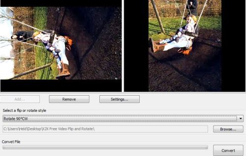

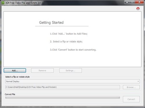

Ik kreeg een filmpje toegestuurd met daarop mijn kleindochter die met een iPhone was opgenomen, maar het beeld werd 'liggend' getoond. Het blijft natuurlijk leuk, maar als je drie van dat soort filmpjes wilt bekijken vindt je nek het niet meer fijn. Ik ben dus op zoek gegaan naar een programma die dat soort opnames 90 graden draait. Het betreffende filmpje heeft het formaat .3GP en daar kan ‘X2X Free video Flip and Rotate’ blijkbaar mee overweg. (Ook met AVI, MPG, MPEG, WMV, ASF, MOV, QT, 3G2, AMV ,RM, RMVB, ASF en FLV). De gratis software kan de filmpjes alle kanten uit- en omdraaien volgens de makers .Dus ik heb het programma van de website X2xsoft gedownload en geïnstalleerd.
Je krijgt de gebruikelijke vragen en als je daarop geantwoord hebt en kiest voor het starten van het programma (launch), krijg je het beginscherm te zien, met daarop de drie te doorlopen stappen.
| Klik op de add button en zoek het filmpje dat gedraaid moet worden, Klik erop en open het. Je ziet nu twee schermpjes met op elk schermpje dezelfde afbeelding. Klik op select a flip or rotate style en kies voor 90 graden CW (CW is Clock Wise, dus met de klok mee. CCW is Counter Clock Wise, dus tegen de klok in.) |
Kies bij ‘browse’ de plek waar de video opgeslagen dient te worden en klik achter ‘convet file’ (klein foutje) op ‘ convert’ Het programma begint zijn werk te doen. Naast de ‘Convertknop’ verschijnt een nieuwe knop met de tekst ‘Pasue’ (Pause… dus nog een klein foutje). Als het draaien klaar is wordt de file op de van te voren opgegeven plaats gezet in MP4-formaat en kun je het filmpje met je hoofd in de juiste positie bekijken. Ik kreeg een melding dat de conversie mislukt was, maar het filmpje stond op de juiste plaats, in de juiste stand en was normaal af te spelen. Bij een volgend filmpje kreeg ik die melding niet meer. Ondanks de kleine (taal)foutjes een prettig programma.

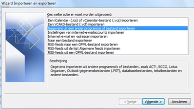

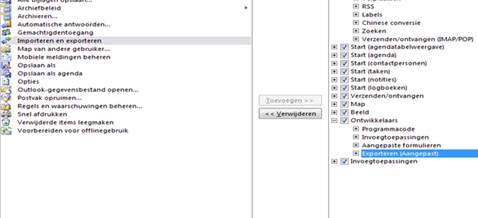

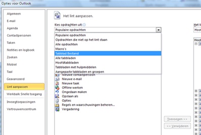

In Outlook 2003 vind je onder bestand een mogelijkheid om adres- en agendagegevens te exporteren. Bij een eerste blik op Outlook 2010 lijkt deze optie verdwenen. Na enig zoeken blijkt de mogelijkheid nog steeds aanwezig en wordt het tijd die optie uit de krochten naar voren te halen. Hiervoor klik je eerst met de rechter muisknop op het lint en kies je ‘Het lint aanpassen’.
In de opties die zich openen, kies je in het linkervenster ‘Tabblad bestand’. In het rechtervenster kies je eerst ‘nieuwe groep’. De voorgestelde naam laat je in eerste instantie staan.
In het midden van de mogelijkheden van het tabblad bestand zie je ‘importeren en exporteren’:
De knop ‘toevoegen’ wordt zwart en je klikt daarop. Geef de optie nu een andere naam en verplaats hem naar een voor jou logische plek. Ik heb gekozen voor het tabblad ‘ontwikkelaars’, omdat dat deel van het lint redelijk leeg is.
Als je vervolgens op ‘exporteren’ klikt, start onderstaande wizard:

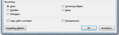

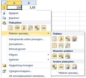

Rekenen zonder forumules
Kun je in Excel rekenen zonder gebruik te maken van formules? Ja dat kan door gebruik te maken van Plakken speciaal.
Stel dat je een kolom in een spreadsheet hebt waarvan de waarden met 3% verhoogt moeten worden.
Typ in een cel de waarde waarmee het doelgetal moet worden verhoogd. In het voorbeeld willen we dat 150 met 3% omhoog gaat. Je typt het getal 1,03 (3%) en kopieer dat getal. Klik met rechts op de doelcel en kies voor Plakken speciaal. In het venster Plakken speciaal selecteer je Vermenigvuldigen en klaar ben je.
Met opzet is hierboven een afbeelding neergezet om de ingewikkeldheid van het rechtermuisknopmenu, wat betreft Plakken speciaal in Excel 2010, te laten zien. Leuk, handig of echt functioneel? Volgens mij niet. Feit is dat je, om bij het Plakken speciaal venster te komen twee maal op die optie moet klikken. Ook als je gebruik wilt maken van de optie Plakken onder de tab Bestand. Nee, geef mij dan maar zoals het in Excel 2007 is, in ieder geval veel overzichtelijker. Klik je in Excel 2007 met rechts op de doelcel dan kun je direct kiezen voor Plakken speciaal en opent het gelijknamige venster direct. Net zoals in Excel 2003 trouwens.
Overigens zijn er meerdere rekenopties onder Plakken speciaal te vinden. Kijk maar in de afbeelding hieronder:

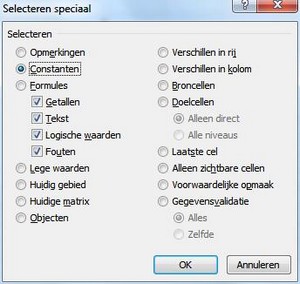

Selecteer speciaal
In Excel 2007 en 2010 vind je de optie Selecteer speciaal onder de tab Start > Bewerken > Zoeken en selecteren > Selecteer speciaal. In Excel 2003 is deze optie te vinden onder het menu Bewerken > Ga naar, om vervolgens in het venster Ga naar te klikken op de knop Selecteer speciaal. In alle versies kun je ook de sneltoetsen CTRL+G gebruiken om het venster Ga naar te openen, ook in de versies 2007 en 2010 zul je dan op de knop Selecteer speciaal moeten klikken.
Wat wil je selecteren? Je ziet in de afbeelding hoeveel verschillende mogelijkheden er zijn. Handig is in ieder geval de optie Constanten. Wil je zien waar, in een wat onoverzichtelijke spreadsheet, getallen staan die niet door formules gegenereerd zijn? Dan selecteer je deze optie en vink de andere opties uit. Met een klik op de knop OK worden meteen alle cellen in de spreadsheet geselecteerd. ‘t Is een beetje goed kijken, maar rij is geselecteerd evenals de getallen in kolom E. De rest van de getallen zijn door formules gegenereerd.
