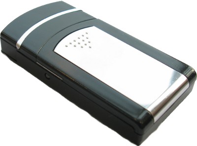

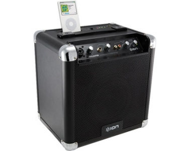

De Ion Tailgater iPA05. De Tailgater of 'Mini BlockRocker' kan makkelijk overal mee naar toe worden genomen. D.m.v. het ingebouwde iPod-dock kunnen nagenoeg alle iPod-modellen worden aangesloten! Daarnaast heeft de Tailgater nog een aansluiting voor een microfoon en een extra audio-input voor bijv. mp3-spelers of een laptop. Het vermogen is zo'n 30 Watt, genoeg om de buren in de gordijnen te krijgen. Prijs € 139,90. Link naar het artikel.
Een "must-have" voor de werkende roker en rokende werker!
Steeds vaker (of eigenlijk bijna altijd, tegenwoordig) worden werkende rokers naar buiten gestuurd om hun passie voor tabakswaren te bevredigen. Buiten staat er vaak wind. Deze USB-aansteker is een uitkomst. Door het gebruik van een gloeispiraal is hij niet windgevoelig, daarnaast heeft hij een (kleine) opslagcapaciteit van 256 MB, voldoende om documenten op te slaan. |
| De aansteker is oplaadbaar via een USB-poort. Bij volle lading kunnen er ongeveer 150 sigaretten mee aangestoken worden. Dit zou, zelfs bij de meest stressende baan, redelijkerwijs voldoende moeten zijn om de werkdag door te komen..?! De prijs € 19,90 exclusief verzendkosten. Afmetingen: 82 x 40 x 12 mm. Link naar het artikel. |

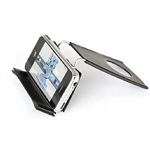

De Flexstars Phone Friend is een handige accessoire bij elke mobiele telefoon, iPod, PSP. Het is een handige en opvouwbare houder, en is op twee manieren te gebruiken. Allereerst hang je de Phone Friend bij het opladen van je telefoon over de lader aan het stopcontact, legt de telefoon op de Phone Friend, niemand struikelt voortaan meer over losliggende snoeren. Daarnaast is de Phone Friend ook onderweg een uitkomst. Het is een handige standaard om probleemloos foto's of video's te bekijken. Het ding weegt slechts 50 gram. Prijs: € 9,95. Link naar het artikel. |

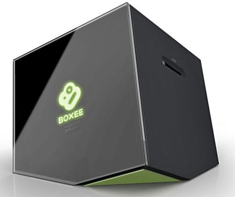

Een aanrader In het hogere prijssegment: de Boxee Box mediaplayer van D-link.
Erg apart van vorm, de Boxee Box mediaplayer van D-Link. Het apparaat zoekt naar films en muziek binnen het thuisnetwerk. De films kunnen op een pc ergens in het huis staan, op opslagruimte die aan het netwerk hangt of op een externe harde schijf die wordt aangesloten op het apparaat.
Het meest briljante aan de hardware is de afstandsbediening. De voorkant is uiterst simpel met alleen de hoogst nodige knoppen à la een iPod en de achterkant is een QWERTY-toetsenbordje. Eindelijk! |
De Boxee Box kan de meest uiteenlopende soorten video, audio en ondertitels aan.
Hier loont enig "Googelen" de moeite: de Sint vond het apparaat zo snel alleen bij Wehkamp voor een prijs van € 229...

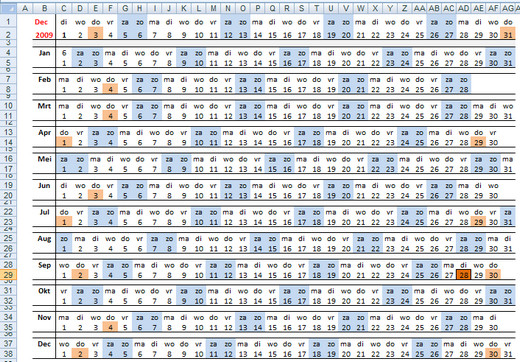

In dit artikel leggen we aan de hand van een jaarkalender een aantal functies uit op het gebied van datums. Ook het toepassen van voorwaardelijke opmaak komt aan bod, evenals het tekenen en toepassen van de knop Kringveld. Zoals gewoonlijk gaan we uit van Excel 2003 en 2007. Dat er verschillen zijn in beide versies zal geen verrassing zijn, hoe het met Excel 2010 zit kan ik niet beoordelen omdat ik die versie niet in mijn bezit heb. Vermoedelijk zal die versie niet heel veel afwijken van Excel 2007.
Zoals bekend kent Excel 2003 drie mogelijkheden tot voorwaardelijke opmaak wat altijd als een tekortkoming werd en wordt gezien. Excel 2007 daarentegen heeft een overvloed aan mogelijkheden om voorwaardelijke opmaken toe te passen.
We gaan een jaarkalender maken waarin we, middels voorwaardelijke opmaak, de weekenden van een kleur voorzien. Ook de dag van vandaag krijgt een voorwaardelijke opmaak mee en de donderdag voor het eerste weekend van de maand. Het kan zijn dat die donderdag al in het eind van de vorige maand valt, dus kijk daar niet van vreemd op als je dat ziet gebeuren in je sheet.
 Overzicht van de jaarkalender
We beginnen met het tekenen van de knop Kringveld. Haal in Excel 2003 de werkbalk Formulieren tevoorschijn door in het menu Beeld op Werkbalken > Formulieren te klikken. In Excel 2007 kies je voor de tab Ontwikkelaars > Invoegen te vinden in de rubriek Besturingselementen. |
Nadat je op de knop Kringveld hebt geklikt kun je die tekenen in het werkblad op de hoogte van kolom AJ. Leuk zo’n knop maar nu moet er voor gezorgd worden dat de knop iets doet. Klik daarom met rechts op de knop en ga voor Besturingselement opmaken. In het dan te verschijnen venster geef je een aantal waarden op en de cel waarin het resultaat wordt getoond. In de afbeelding zie je in ons geval cel AI2 (I is ie) daarvoor bestemd is. Klik ergens in het werkblad om de knop te activeren. In AI2 staat nu 2010.
Klik je op het pijltje dat naar boven wijst wordt de waarde in die cel met één verhoogd. Dat is wat we graag willen hebben, daar kunnen we mee verder. We gebruiken dit gegeven om een datum mee samen te stellen, op die manier kunnen we met een druk op de knop het jaartal en daarmee de kalender aanpassen.
Om meteen met een overzichtelijk werkblad te werken stel je de breedte van de kolommen C4:AG5 in op 3,14. Nadat de cellen van de juiste opmaak (zie verderop) zijn voorzien passen de gegevens precies in de cellen.
In C5 typ je: =DATUM($AI$2;1;1, dus de waarde uit AI2 is het jaar, 1 voor maand 1 en de laatste 1 voor dag 1. Dus met andere woorden is de datum 1-1-2010. In D5 komt de formule: =DATUM(JAAR(C5);MAAND(C5);DAG(C5)+1) en die kopiëren naar rechts tot in AG5. Dat doe je zo: C5 is reeds geselecteerd, klik met de Shift toets ingedrukt op AG5 waarna de toetsen Ctrl + R indrukt. De formule is gekopieerd. Het handigst is dat de selectie van die cellen even in stand blijft om de celeigenschappen aan te passen. Druk op de toetsen CTRL + 1 om het scherm Celeigenschappen te openen. In het tabblad Getal kies ie voor Aangepast, onder Type: typ je “d”. Deze notatie zorgt er voor dat de dag van de datum als cijfer wordt weergegeven.
Selecteer C4 om daar de formule =C5 in te typen. Kopieer de formule zoals hierboven beschreven, laat de selectie in stand en druk weer op CTRL + 1. Geef deze cellen de opmaak “ddd” om de afkortingen van de dag te tonen.
De formules zijn nu gekopieerd tot in kolom AF, voor dertig dagen dus. Daarom typen we in AG5 de formule =ALS(DATUM(JAAR(AF5); MAAND(AF5); DAG(AF5)+1)=C8;"";AF5+1) in AG4. In AG4 komt dan: =ALS(AG5="";"";AG5). Selecteer AF4:AF5, klik op de kwast Opmaak kopiëren, klik op AG4 en de opmaak is gekopieerd.

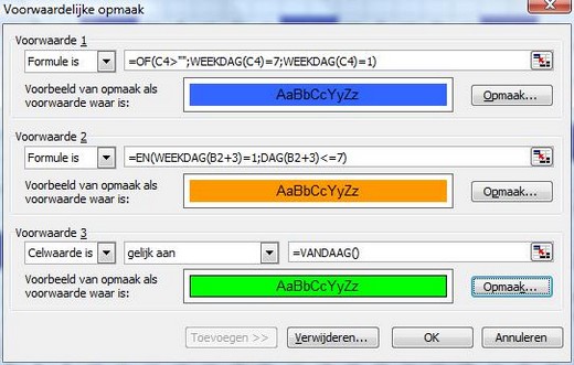

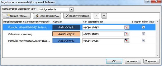

En dan nu de voorwaardelijke opmaak
 Voorwaardelijke opmaak in Excel 2007
Excel 2007 Selecteer het bereik C4:AG5. Klik op de knop Voorwaardelijke opmaak > Nieuwe Regels beheren. Vervolgens op Nieuwe regel > voor Een formule gebruiken om te bepalen welke cellen worden opgemaakt. Typ de formule =OF(WEEKDAG(C4)=7;WEEKDAG(C4)=1) in het tekstvak. Gebruik de knop Opmaak om een opvulkleur, tekst of tekstkleur en of rand te voor de voorwaardelijke opmaak. Klik op OK. Deze formule bepaalt op welke dagen het weekend valt. Dag 1 voor zondag, dag 7 voor zaterdag. Kies weer voor Nieuwe regel > Een formule gebruiken om te bepalen welke cellen worden opgemaakt kiest. Typ nu de formule: =EN(WEEKDAG(C5+3)=1;DAG(C5+3)<=7). (Met dank aan HierEnNu voor deze formule) Deze formule bepaalt welke donderdag voor het eerste
weekend van een maand valt. Wil je een andere dag bepalen die voor het eerste weekend valt? Hoe meer je +3 verhoogt des te eerder valt de dag die deze voorwaardelijke opmaak meekrijgt. Klik op OK om weer in het hoofdscherm te komen. Kies nogmaals voor Regels beheren maar ga nu voor Alleen cellen opmaken met. We gaan voor de optie Celwaarde > gelijk aan. Typ daar VANDAAG(), geef een opmaak mee en druk net zo vaak op OK totdat alle schermen verdwenen zijn.
Excel 2003 In het menu Opmaak vind je Voorwaardelijke opmaak. Klik die optie aan en voer de eerste formule in. Klik op Toevoegen om de volgende voorwaarde toe te voegen, dat doe je nogmaals om de derde voorwaarde toe te voegen. De formules zijn gelijk als hierboven beschreven.
 Voorwaardelijke opmaak Excel 2003
C4:AG5 gaan we kopiëren naar C7:AG8. Selecteer dus het te kopiëren bereik, druk op de toetsen CTRL + C, selecteer C7 en druk op ENTER. Nu zullen we de formule in C8 aan moeten passen, immers is de samengestelde begindatum overgenomen. Dus typ je in C8: =DATUM(JAAR(C5);MAAND(C5)+1;DAG(C5)), we tellen dus een maand op bij de vorige maand. Als je Analyses ToolPak hebt geïnstalleerd gebruik je de formule =ZELFDE.DAG(C5;1). |
De overige formules zijn, zichzelf aanpassend, gewoon gekopieerd. Selecteer het bereik C7:AG8 kopieer dit bereik en plak, steeds een rij overslaand, totdat je bij december bent beland. Uiteraard moet er voor de maand februari een aanpassing gemaakt worden, tenslotte heeft deze maand 28 dagen met uitzondering van een schrikkeljaar. Dan heeft februari dus 29 dagen. Wat nu? Selecteer AE7:AG8 en druk op de DEL toets. De dagen na de 29e moeten sowieso worden verwijderd. Als er eventueel voorwaardelijk opmaak in de cellen achterblijft verwijder die dan handmatig. Selecteer nu AE7 en typ daar de formule =ALS(AE8="";"";WEEKDAG(AE8)) in. Vervolgens selecteer je AE8 en voorzie die cel van de formule =ALS(REST(JAAR(C5);4)=0;D31+1;"").
Als rest van het jaar C5 (2010) =0 dan moet er bij AD8 een dag bijgeteld worden. De functie REST(getal;deler) geeft het getal dat overblijft na een deling van dat getal. Dus in dit geval wordt het getal dat voor het jaar staat gedeeld door vier (kwartalen).
Wellicht heb je jezelf afgevraagd waarom we in rij 4 begonnen zijn. Wel, als je de laatste maand uit het vorige jaar uit praktische overwegingen wilt weergeven kan dat in de rijen 1 en2. Kopieer het bereik C4:AG5 in de rijen 1 en2. Je krijgt allemaal hekjes te zien die staan voor foutwaarden. Wijzig C2 in: =DATUM(JAAR(C5)-1;12;1), dus is die datum dan 1=12-2009. De rest past zichzelf aan en de foutwaarden zijn verdwenen.

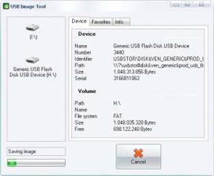

Er bestaan legio programma’s om complete images te maken van de inhoud van een harddisk. Waarom dan niet voor een USB-device?
USB Image Tool 1.57 is zo’n geschikt programma voor dit soort doeleinden. Een USB-stick raakt gemakkelijk zoek waardoor je alles alsnog kwijt bent. Waarom dan geen image maken van de gehele inhoud van je USB-stick? Het werkt kinderlijk eenvoudig. Start USB Image tool en verwijs naar de USB-stick waarvan je een back-up wilt maken. Klik op de knop BACK-UP en kies een locatie waar je de back-up wilt bewaren.
 USB Image tool kan deze bewaren in de formaten IMG, IMA of in een gecomprimeerde vorm zoals een ZIP-archief. Het terugzetten van de image gaat net zo gemakkelijk als het maken ervan.
Het grote voordeel van dit programma is dat deze de "USB mass storage protocol" ondersteund, waardoor het niet beperkt blijft tot de USB-stick maar ook de mobiele apparaten ondersteund zoals mobiele telefoons en mobiele audioapparaten, cardreaders etcetera. Bovenal is het programma gratis.
Download hier de USB image tool 1.57.

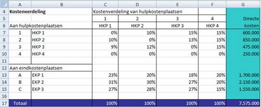

1 Maak de kostenverdeelstaat
N.B. Het is van belang dat een vaste structuur wordt aangehouden voor de berekeningen.
We maken gebruik van onderstaande tabel waarin voor de organisatie X sprake is van 4 hulpkostenplaatsen en 3 hoofdkostenplaatsen. De percentages en bedragen zijn willekeurig gekozen. In de praktijk zullen verdeelsleutels gedefinieerd moeten zijn om de percentages te kunnen bepalen. Verdeelsleutels kunnen bijvoorbeeld zijn: fte’s, m2, vaste verhoudingen, aantal pc’s enzovoort.
De betekenis van de percentages: in bovenstaande tabel wordt van de totale kosten van de afdeling HKP1, 10% doorbelast naar de afdeling HKP2, 9% naar de afdeling HKP 3, 23% naar de afdeling EKP1, 31% naar de afdeling EKP2 en 27% naar de afdeling EKP3.

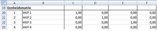

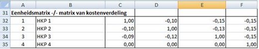

Maak direct onder de kostenverdeelstaat een eenheidsmatrix, met evenveel rijen en kolommen als er hulpkostenplaatsen zijn. Een eenheidsmatrix bevat diagonaal (linksboven naar rechtsonder) de waarde 1 en voor de rest nullen. Laat de waarden in de matrixtabellen met 2 cijfers achter de komma zien.
Maak een aparte tabel voor de kostenverbijzondering van de hulpkostenplaatsen aan direct onder de eenheidsmatrix. De waarden kunnen via een verwijzing opgehaald worden uit de tabel uit paragraaf 3.1.
Maak een derde matrix waarin de matrix van kostenverdeling hulpkostenplaatsen wordt afgetrokken van de eenheidsmatrix.

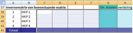

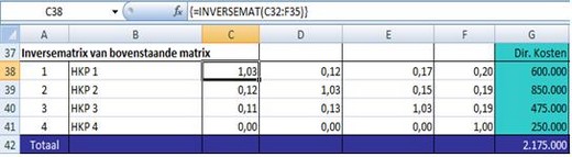

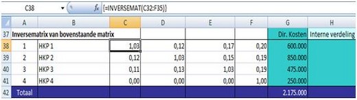

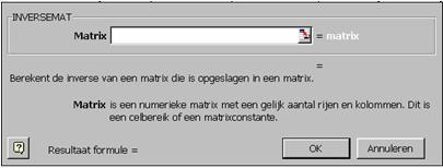

3 Bereken de inverse van de aangepaste matrix
- Reserveer ruimte voor de uitkomst van de inverse. In dit geval zijn is dat het cellenbereik D38:G41. Dit wordt ook wel doelbereik genoemd.
- Markeer het doelbereik voor de inversematrix.
- Klik op de functie wizard (fx) en kies de functie INVERSEMAT te vinden onder wiskunde en trigonometrie.
- Vervolgens verschijnt het volgende dialoogvenster:
Bij matrix dient het cellenbereik van de voorgaande tabel (Eenheidsmatrix -/- matrix van kostenverdeling), te weten, C32:F35 ingevuld te worden. Klik op OK.
- Klik met de cursor in de formulebalk.
- Sluit af met Ctrl+Shft+Enter.
Matrixformules worden ALTIJD ingegeven met de toetsencombinatie Crtl+Shft+Enter. In de formulebalk zal de functie tussen accolades verschijnen.

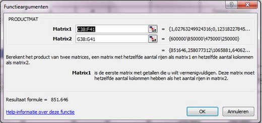

4 Berekening van door te belasten kosten van de hulpkostenplaatsen
- De kosten van de hulpkostenplaatsen worden direct naast de inversematrix ingebracht middels een verwijzing. Vervolgens moet het product van beide matrices berekend worden. Reserveer hiervoor een nieuw doelbereik (H38:H41).
- Selecteer het doelbereik en klik op de functie wizard (fx) en kies de functie PRODUCTMAT. Het volgende dialoogvenster verschijnt:
Bij matrix 1 wordt de inversematrix ingevoerd en bij matrix 2 de directe kosten van de hulpkostenplaatsen. Klik op OK.
- Klik op de formulebalk en sluit af met Ctrl+Shft+Enter.

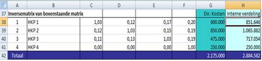

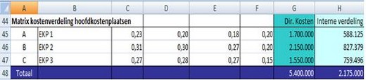

3.5 Bereken de verbijzonderde kosten per hoofdkostenplaats
- Maak een nieuwe tabel direct onder de inversematrix met daarin de hoofdkostenplaatsen en de directe
De matrixwaarden worden via een verwijzingsformule uit de tabel van paragraaf 3.1 opgehaald. Reserveer een nieuw doelbereik waar het product van bovenstaande matrix en de eerder gemaakte matrix van de interne verdeling zijn plaats krijgt (in dit voorbeeld H45:H47).
- Selecteer het doelbereik (H45:H47) en klik op de functie wizard en kies de functie PRODUCTMAT.
- Matrix 1 is daarbij de matrix van de hoofdkostenplaatsen (C45:F47) en matrix 2 is de interne verdeling (H38:H41) uit de voorgaande paragraaf. Klik op OK.
Het resultaat is in bovenstaande illustratie reeds weergegeven.

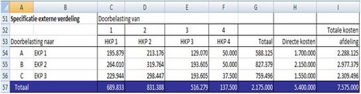

3.6.1 Specificatie externe verdeling
Vanuit de hulpkostenplaatsen wordt 2.175.000 doorbelast naar de hoofdkostenplaatsen: 588.125 naar EKP1, 827.379 naar EKP2 en 759.496 naar EKP3. Maak een nieuwe tabel met horizontaal de hulpkostenplaatsen en verticaal de hoofdkostenplaatsen. Om de specificatie te kunnen maken moet in feite de matrixformule uit paragraaf 3.5 ontleed worden.
Daartoe vermenigvuldigen we de matrix van de hoofdkostenplaatsen met de interne verdeling. Vul in cel C54 de volgende formule in: =VERT.ZOEKEN(C$53;$B$38:$H$41;7;0) * VERT.ZOEKEN($B54;$B$45:$F$47;KOLOMMEN($B45:C$45);0). Kopieer deze formules naar de overige hoofdkostenplaatsen en de specificatie is een feit.

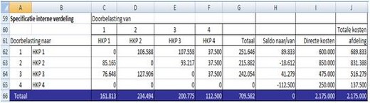

3.6.2 Specificatie interne verdeling
Maak een nieuwe tabel met zowel horizontaal als verticaal de hulpkostenplaatsen.
Voor een specificatie van de interne verdeling vermenigvuldigen we de matrix van de hulpkostenplaatsen met de interne verdeling.
Plaats in celCD62 de formule =VERT.ZOEKEN(C$61;$B$38:$H$41;7;0) * VERT.ZOEKEN($B62;$B$26:$F$29;KOLOMMEN($B26:C26);0). Kopieer de formules naar de overige hulpkostenplaatsen en het resultaat zal zijn conform bovenstaand voorbeeld.
Leeswijzer: Vanuit de afdeling HKP1 wordt 85.165 doorbelast naar HKP2 en 76.648 naar HKP3. Naar HKP1 wordt doorbelast: 106.588 vanuit HKP2, 107.558 vanuit HKP3, en 37.500 vanuit HKP4. Per saldo wordt vanuit HKP1 161.813 doorbelast naar andere kostenplaatsen en vanuit andere kostenplaatsen wordt 251.646 naar HKP1 doorbelast. De totale kosten voor de afdeling HKP1 bedragen aldus:

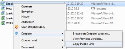

Dropbox, wat kun je ermee?
Auteur: CorVerm
Dropbox is een online opslagmedium waar je gratis tot 2 GB kunt parkeren. Maar het blijft niet bij parkeren, want bestanden synchroniseren is met Dropbox een hele normale zaak. Download de software van de Dropbox site en installeer het onder Windows, Linux of Mac. Let wel! Aan de gratis versie heb je meer dan genoeg ruimte. Een betaalde versie is alleen interessant voor bedrijven.

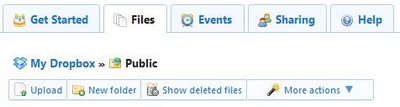

Toegankelijk maken

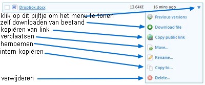

Het toegankelijk maken van bestanden voor anderen is op een eenvoudige manier te realiseren. Dropbox heeft twee mappen die het erg eenvoudig maken om bestanden te delen. Namelijk de mappen Public en Photos. Public voor alle bestanden en Photos voor, ja inderdaad, foto’s die je wilt tonen of delen. Stuur een link naar degene (of diegenen) met wie je het bestand wilt delen.
 Kopiëren van een link vanuit de lokale map
Vanuit de verkenner open je in Dropbox de map Public en klik met rechts op de map of bestand dat je wilt delen. In het submenu kies je voor Dropbox > Copy Public Link. De link wordt op het klembord geplaatst en is direct te kopiëren in een e-mailbericht. De ontvanger kan de map of het bestand downloaden. In de webinterface kies je voor Copy to om hetzelfde te doen.
 Kopiëren van een link vanaf het web en andere zaken
Gezamenlijk werken
Het is ook mogelijk om gezamenlijk aan een document te werken. Maak in map Public een submap aan waar je het bewuste bestand naartoe kopieert. In de verkenner klik je met rechts op de submap en kies je voor Dropbox > Share This Folder. Vanuit de webinterface kies je voor Share This Folder. Er opent een webpagina alwaar je een e-mailadres kunt opgeven en een persoonlijke boodschap voor de ontvanger. Als je meerdere e-mailadressen wilt invoeren scheidt dan de adressen met een komma. Klik op de knop Share Folder om de uitnodiging te versturen. Heeft de ontvanger de uitnodiging geaccepteerd dan wordt de gedeelde map aan zijn/haar persoonlijke Dropbox toegevoegd. Het kost de ontvanger natuurlijk wel een deel van zijn opslagruimte. Nu kan er gezamenlijk aan een document worden gewerkt. Let wel op dat er niet tegelijk aan hetzelfde document wordt gewerkt, dat kan problemen geven bij het synchroniseren. Denk eraan dat Office-bestanden eerst afgesloten
dienen te zijn voordat de synchronisatie plaatsvindt. Het is altijd handig om met elkaar af te spreken wie en wanneer iemand aan een bestand werkt. Dat kan een heleboel narigheid schelen.

Bijna 15 jaar USB, wat is er in die tijd gebeurd?
Auteur: mukkel
Mocht je als gebruiker al je vakantie foto's of film op je pc willen zetten of een back-up op je externe schijf, kan het aardig wat tijd in beslag nemen. De technologie heeft dit mooi opgevangen door USB 3.0 te ontwikkelen. USB 3 bestaat eigenlijk al sinds 2009, maar komt nu steeds meer naar voren.
Het grote verschil zit in de dataoverdracht. Zo heeft USB 2 een dataoverdracht van 480Mbit/s, USB 3 heeft daarin tegen een overdracht van 5 Gbit/s. Dat is ruim 10x zo snel als USB2!
Leuk al die cijfers, maar wat houdt dat nu precies in? Stel je voor: je hebt ergens een film en wilt deze overzetten naar bv. een externe harde schijf. Als de grootte van je film 6 GB is, dan is het voor de verschillende varianten omgerekend in tijd: Ruim 2 uur ( 2.2 uur) voor USB 1.0 Iets meer als 3 min (3.3 min) voor de USB 2.0 En slechts 20 sec! voor de USB 3.0 variant, dat is een hele vooruitgang!
Om deze snelheid te halen heeft de USB-poort extra verbindingen nodig, omdat het met het aantal aansluitingen in de huidige 2.0 variant niet lukt.
Voor een USB A-poort (bovenste in de illustratie) zitten deze dieper in de poort/connector zelf, waardoor deze backward compatible zijn met de oudere USB-aansluitingen. Uiteraard is de snelheid van de langzaamste aansluiting bepalend. Helaas zijn de USB-B poorten (middelste) en mini-USB (onderste) niet compatible met de oudere varianten.
Zo zie je dat achter een simpel ding, zoals een USB-aansluiting, aardig wat geschiedenis en techniek zit. Alleen geeft USB 3 momenteel geen extra waarde. |
De meeste randapparatuur heeft genoeg aan de snelheid van de 2.0 variant. (Muizen, toetsenborden, printers enzovoorts) Voor een gemiddelde gebruiker is het een leuk extraatje, maar meer ook niet.
Ben je iemand die veel met data bezig is en graag alles veilig op externe schijven zet, dan is USB 3.0 een leuk stukje techniek. Zeker omdat theoretisch USB 3.0 sneller is als een SATA2 (300) aansluiting! Dus veel data verplaatsen in weinig tijd.
