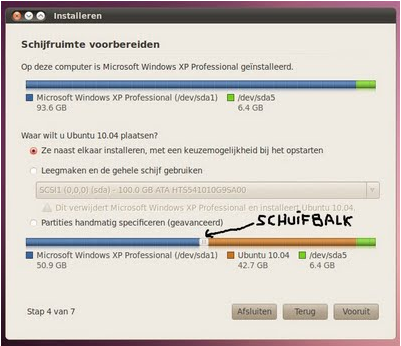

 Ter geruststelling: het installatieprogramma houdt rekening met de ruimte die al door Windows is gevuld, en bemoeit zich alleen met de nog ongebruikte ruimte op de Windows-partitie. Doorgaans zal het installatieprogramma voorstellen om de beschikbare ongebruikte ruimte voor de helft toe te delen aan Ubuntu.
 Het voorstel van het installatieprogramma ziet er ongeveer zo uit:
 Let op: Je kan soms beter niet direct akkoord gaan met het voorstel van het installatieprogramma. Het installatieprogramma houdt namelijk soms te weinig rekening met de ruimtebehoefte en "ademruimte" van Windows of van Ubuntu. Dus mogelijk wil je Windows of Ubuntu wat meer ruimte geven dan wordt voorgesteld.Gebruik de schuifbalk (verschuiven gaat met de muis) om de ruimte te veranderen. Geef Ubuntu bij voorkeur niet minder dan 10 GB.
 Andere keuzes hoef je niet te maken. Met andere woorden: het installatieprogramma gaat er al automatisch (standaard) vanuit, dat je Windows niet wil weggooien en dat je een tweevoudig opstartbare computer wil. Ubuntu is gebruikersvriendelijk!

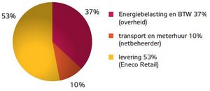

 We hebben een strenge winter achter de rug met als nadeel dat we flink hebben moeten stoken om onze voeten warm te houden. Enig idee wat je aan gas hebt verstookt in de afgelopen winter? Ik wel, want het is een kleine moeite om je stookgedrag in de peiling te houden met een rekenmodel in Calc of Excel. Toegegeven, je moet eerst zo’n model maken en daar gaat even wat tijd inzitten. Je      hebt daar dan ook wat aan in de komende winter. Een kanttekening is wel op z'n plaats. Wat we hier doen betreft alleen het verbruik van gas, elektriciteit en water. De gas- en stroombedragen zijn inclusief BTW en energiebelasting. Natuurlijk nemen we ook de vastrechttarieven mee. We laten de vervoerskosten en de meterhuur buiten schot, die bedragen ongeveer 10% van de rekening. Voor de actuele tarieven kijk je op de site van je energieleverancier.  Laten we beginnen met het opbouwen van het rekenmodel dat we deze keer in Calc hebben gemaakt, waarbij opgemerkt dat er verschillen kunnen zitten in Open Office.org voor Linux en Windows. Lopen we tegen zo'n verschil aan dan melden we dat even.
 Hoe vaak je gedurende het stookseizoen de meterstanden in wilt voeren mag je zelf weten. In ieder geval is er (gezien de opbouw van de formules) ruimte genoeg om dat desnoods 52 weken te doen. Aan de hand van drie afbeeldingen bouwen we de spreadsheet op. Een totaaloverzicht van het model kun je hier in je browser bekijken.  Overzicht invoer

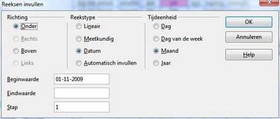

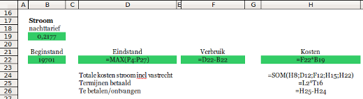

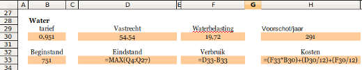

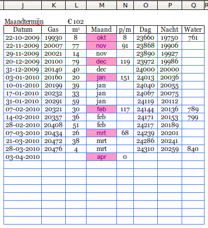

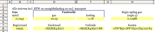

 In J2 kun je de koppen overnemen zoals in de afbeelding te zien is. In L2 vul je alvast de maandtermijn in dat je als voorschot moet betalen. De kolommen J en K kunnen we ongemoeid laten want daar komen de datums en de meterstanden in te staan. Met kolom L is het anders want daar gaan we een formule in toepassen. Typ in L4  =ALS(K4="";"";K4-B8). Je snapt dat de beginstand van de laatst ingevoerde meterstand moet worden afgetrokken. De beginstand voeren we echter op een andere plaats in, die komt straks in B8. L5 wordt   =ALS(K4="";"";K4-B8), deze formule kopiëren we tot in L56. In kolom M laten we de maandnamen weergeven zodat we straks in kolom N de totalen per maand kunnen laten optellen. M4 wordt derhalve =ALS(J4="";"";TEKST(J4;"mmm")). We zouden ook hebben kunnen kiezen voor de functie MAAND() maar die geeft het maandnummer terug (10) en dat staat toch wat minder mooi. Kopieer  de formule tot in J56. Zullen we gelijk de voorwaardelijke opmaak maar meenemen? Dat doen we door M4 aan te klikken en in het menu Opmaak naar Voorwaardelijke opmaak te gaan. Klik onder voorwaarde 1 op het pijltje en kies voor Formule. In het invoervak voer je de formule EN(M4>"";M4<>M3) in. Klik in de werkbalk op het kwastje  Paintbrush opmaken en sleep deze tot in M56. De voorwaardelijke opmaak is nu geregeld voor het hele bereik. In Excel vind je een soortgelijke kwast maar dan onder de naam Opmaak kopiëren/plakken. Rest nog kolom N, daarin berekenen we wat we per maand hebben verstookt. In N4 komt de formule =ALS(J4="";"";ALS(M4=M3;"";SOM.ALS(M4:M56;M4;L4:L$56))). Eerst testen we of J4 leeg is. Is dat het geval dan moet N4 leeg blijven. Als M4 gelijk is aan M3 dan moet M4 ook leeg blijven. Anders moeten alle waarden uit kolom L opgeteld worden die in kolom M gelijk zijn met wat in M4 (okt) staat.
  In S3 typ je Maandtermijnen. In S4 typ je de datum waarop je de eerste termijn moet betalen. Vervolgens ga je in het menu Bewerken naar Vullen > Reeks. In het venster Reeksen vullen neem je de instellingen over zoals je in de afbeelding hierboven ziet. In Excel 2003: menu Bewerken >Doorvoeren > Reeks. In Excel 2007: het lint Start groep Bewerken knop  Doorvoeren > Reeks. De datums hebben we nu op een rij staan, maar we willen ook graag weten wanneer er een maandtermijn betaald is. We doen dat door een vinkje te laten verschijnen op de eerste van elke maand of op de datum waarop je gewoon bent te betalen. We voeren in T4 de formule =ALS(S4

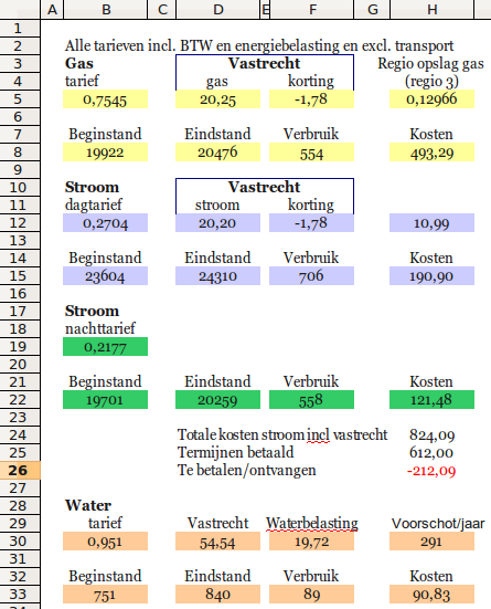

 Overzicht verbruik Goed, we hebben het bovenstaande allemaal gebouwd en willen natuurlijk weten wat we verbruikt hebben en wat dat gaat kosten. Je kunt beginnen met het overnemen van de kopjes uit de niet gekleurde en de tarieven uit de gekleurde cellen. Daarna kun je de formules uit de onderstaande afbeeldingen overnemen. We werken hoofdzakelijk met de functie MAX(). Om het geheel gelijk te laten lopen moet je wel alle bereiken aanpassen. Bijvoorbeeld  van =MAX(K4:K27) naar =MAX(K4:K56). Van elk “onderdeel” zie je hieronder een afbeelding. Kijk dus op de site van je energieleverancier voor de tarieven die daar gelden. Ben je niet vergeten om de bereiken aan te passen naar rij 56? Ja? Dan moet je dat toch nog even doen. Nee? Dan ben je klaar. De komende winter (dattie nog maar lang weg mag blijven) kunnen we ons verbruik bijhouden en in de gaten houden. Je weet dat de thermostaat een graadje lager zetten al een besparing oplevert. |

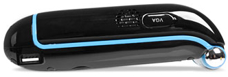

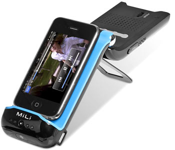

 Je hebt een complete bioscoop in je broekzak met deze MiLi iPhone Projector. Het apparaat is niet alleen leuk om te zien, het werkt ook nog heel aardig, en dat voor “slechts” zo’n € 270. De lichtsterkte is genoeg om tot een diameter van zo’n 70 inch te kunnen projecteren.
 Het ding is compatible met zowel de iPhone als de iPod via het ingebouwde dock, maar ook een laptop, Blackberry, of GSM met een videouitgang, is gemakkelijk aan te koppelen.
 Gezellig met de hele familie de vakantiefoto’s bekijken wordt met dit apparaat weer een feestje!

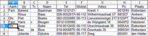

		| Een .csv- bestand maken | Auteur: CorVerm |   |
 Wat is een .csv-bestandEen csv-bestand is een door komma’s gescheiden eenvoudige database die in te lezen is in verschillende programma’s. Om het zo maar eens te noemen is een csv-bestand een multifunctioneel bestand dat bestaat uit tekstgegevens waarin de tekst op een bepaalde manier is gescheiden. Zoals gezegd worden de onderlinge waarden gescheiden door een komma of veelal ook door een puntkomma. De gegevens uit zo’n bestand kunnen ingelezen worden in een spreadsheet- (rekenblad) of een databaseprogramma. Juist Nederlandstalig spreadsheetprogramma’s maken vaak gebruik van een puntkomma omdat de komma al als decimaalteken wordt gebruikt. Een punt als tekstscheidingsteken wordt ook afgeraden omdat de punt wordt gebruikt als scheidingstekens voor duizendtallen. Hoe maak je een .csv-bestandWe beperken ons door gebruik te maken van een spreadsheetprogramma. Vooraleerst is het van belang dat er een database-structuur in ons gegevensbestand zit.
 Hetgeen betekent dat er kolomkoppen (veldnamen) aanwezig moeten zijn. Zowel Excel als Open Office herkennen de veldnamen als zodanig. Dat is nodig om een goede weergave te verkrijgen bij het openen van een .csv-bestand. Eenmaal de veldnamen ingevoerd hebbend kunnen we de gegevens in gaan voeren om dan, na gedane arbeid, het bestand op te slaan als .csv-bestand. In Open Office kies je voor Bestand > Opslaan als, in het venster dat verschijnt klik je rechtsonder in het scherm op het keuzepijltje en selecteer je Tekst CSV (.csv). Uiteraard geef je ook de doelmap op waarna je op de knop Opslaan klikt. In het venster Tekstbestanden exporteren geef je op met welke tekens je de velden en de tekst wilt scheiden.
 Eenmaal opgeslagen als csv ziet de weergave van de velden er zo uit:Aanh;Vn;Tv;Naam;Tel;Mobiel;Adres;Pc;Plaats
 Dus met een puntkomma tussen de veldnamen. Terwijl, als één van de records leeg is, de velden er zo uit komen te zien:
 Fam;Barend;;Baartman;099-1212121;;Kreek 1;0012HH;Rotterdam

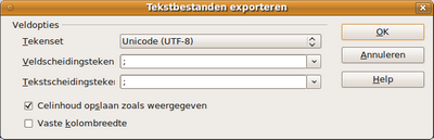

 Wat nu precies het verschil is? In het overzicht zie je dat er records leeg zijn onder de velden Tv en Mobiel, hetgeen een extra puntkomma oplevert als tekstscheidingsteken en bij het openen van het bestand blijft het record dan ook leeg.
 In Excel kies je ook voor (in Excel 2007 via de Office knop) Bestand > Opslaan als en maak je de keus CSV (gescheiden door lijstscheidingstekens). Hier krijg je geen keuzevenster te zien omdat Excel zelf kiest voor de puntkomma. Een andere manier om een .csv te makenIn Excel kun je er ook voor kiezen om het werkblad als .txt-bestand op te slaan. Je kiest dan voor Opslaan als >  Tekst (tab is scheidingsteken). Het bestand wordt als tekstbestand opgeslagen en is dan ook te openen in Kladblok of als het gaat om Open Office in gedit of in een tekstverwerker.

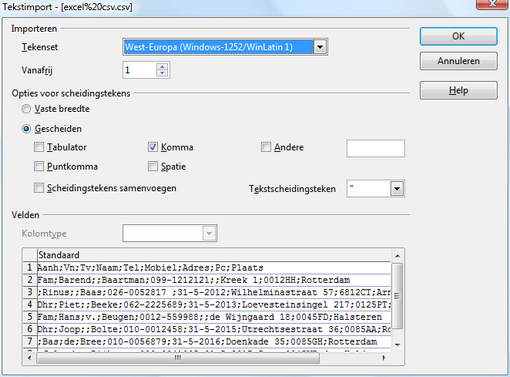

 Openen van een .txt of .csv in Calc of Excel
 Om een .txt-bestand in Calc te openen is het noodzakelijk om met rechts op het tekstbestand te klikken waarna je kiest voor Openen met, met als logisch gevolg dat je kiest voor Open Office.org Calc.Excel opent een .txt-bestand wel gewoon uit het programma.

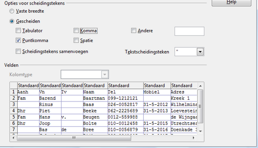

 Zodra je een .csv-bestand opent in Calc komt het venster Tekstimport tevoorschijn.
 In de meeste gevallen is de optie Gescheiden een goede keus, dus laten we het keuzerondje geactiveerd. In het overzichtje zie je hoe de tekst gescheiden is, met een puntkomma dus. Die optie vinken we dan ook aan. Het resultaat zie je in het overzichtje waarin de tekst nu keurig is gescheiden. Met een klik op de knop OK opent het rekenblad met alle gegevens daar waar ze thuis horen.
 Calc bezit ook een functie Tekst naar kolommen te bereiken via het menu Gegevens. Dus mocht je een bestandje bezitten of toegestuurd krijgen dan kun je, als de wizard Tekstimport niet verschijnt, van die functie gebruik maken.
