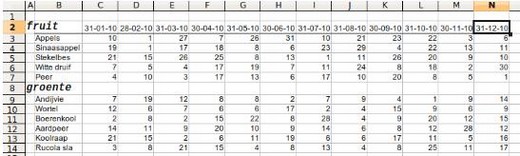

We gaan verder in het werkblad van de vorige keer, waarvan hierboven een afbeelding staat.

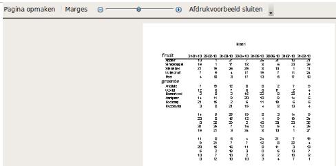

We kijken naar het afdrukvoorbeeld via Bestand|Afdrukvoorbeeld (Alt-B-F).
Het is daar gelijk duidelijk: de tabel is te breed voor een staande pagina.
Nu zien we op links op de werkbalk van het afdrukvoorbeeld gelukkig "Pagina opmaken" staan.
Klik op Pagina opmaken (of kies Alt-O-P) en open zo het venster, waarin we alles van de pagina kunnen instellen.
Op de tab Pagina is al gauw de instelling Staand of Liggend gevonden. Toch wil ik die nu niet gebruiken.
Waarom? In de titel van het venster staat "Paginopmaakprofiel Standaard". En we weten, dat als we een opmaakprofiel veranderen, dat het doorwerkt op alle plaatsen waar dat opmaakprofiel wordt gebruikt. Dus als we in dit geval het paginaopmaakprofiel Standaard wijzigen in een liggend formaat, dan beïnvloed dat wellicht veel meer pagina's in ons werkblad. Dat wil ik eerst onderzoeken.
Sluit dus het venster "Paginopmaakprofiel Standaard" met Annuleren of Escape.
Sluit ook het afdrukvoorbeeld met Afdrukvoorbeeld sluiten of Escape.

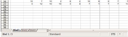

Om te beginnen kijken we naar linksonder in het scherm. Daar staat in de statusbalk "Blad 1 / 3". In het vak daarnaast staat "Standaard". Dat is de naam van het paginaopmaakprofiel dat op dit blad wordt gebruikt.
| Statusbalk niet zichtbaar? Via het menu Beeld|Statusblak is dat te regelen. |
Om te kijken welk opmaakprofiel op de andere bladen wordt gebruikt, gaan we daar naar toe met de bladaanduidingen linksonder, of met de sneltoetsen Ctrl-PgDown / Ctrl-PgUp. Het blijkt dat alle bladen hetzelfde opmaakprofiel Standaard gebruiken.

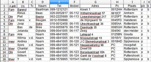

Het eerste wat ons te doen staat is een bestand met naam en adresgegevens maken in Calc. Voorzie de kolommen van kolomkoppen. Om straks meer plezier aan het adresbestand te kunnen beleven is het handig om een aantal extra kolommen te gebruiken waar je info in kwijt kunt om straks meer mogelijkheden te hebben om de gegevens te filteren. Zo kun je bijvoorbeeld in een kolom aangeven of het een privé of een zakelijke relatie betreft. In een andere kolom kun je aangeven of die relatie voor een (standaard)brief in aanmerking komt. Zo zijn er nog een aantal mogelijkheden te bedenken die je naar eigen inzicht kunt invullen.
Sla het adresbestand op en geef het een duidelijke naam mee.
 Afbeelding 1 het adresbestand

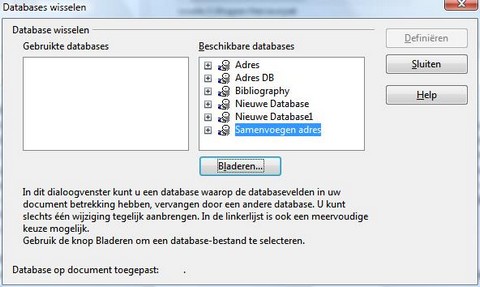

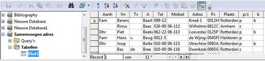

Open een leeg document in Writer. Ga in het menu Bewerken naar Database wisselen. Het scherm Database wisselen verschijnt, klik op Bladeren om naar het zojuist opgeslagen adresbestand te gaan en klik dat aan.
Het bestand wordt aan het lijstje Beschikbare databases toegevoegd, klik op sluiten. In de werkbalk vind je deze knop, klik daarop om het adresbestand aan het Writerdocument te koppelen. Het bestand wordt boven het Writerdocument zichtbaar. Eenmaal een bestand gekoppeld aan Writer volstaat het om op de genoemde knop te klikken, dus het is niet nodig om steeds weer het bestand te koppelen.
Heb even geduld om de Databases en de geselecteerde bestanden zichtbaar worden in de verkenner die zich links van het adresbestand bevindt. Klik op het plusje voor het bestand, daarna op het plusje voor Tabellen en tenslotte op Blad1 of de naam die je aan het blad gegeven hebt.

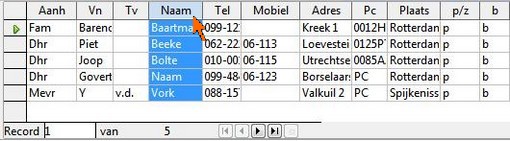

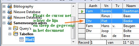

Invoegen van een enkel of handmatig geselecteerde items
Met de CTRL-toets ingedrukt kun je “losse” records selecteren en, met ingedrukte linkermuisknop, naar het document slepen. Zodra je de muisknop hebt losgelaten komt het scherm Databasekolommen invoegen tevoorschijn alwaar je kunt kiezen welke velden je wilt gebruiken. Tegelijk kun je in dit venster aangeven hoe de gegevens moeten worden weergegeven. Als Tabel, Velden of als Tekst.
 Zet de cursor waar de oranje pijl staat en sleep de records naar het document

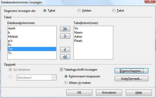

 Databasekolommen selecteren
Vn
Naam
Adres
Plaats
Barend
Baartman
Kreek 1
Rotterdam
Hans
Beugen
de Wijngaard 18
Halster
Ingevoegd als tabel
Let op dat, in het geval er gegevens aan de tabel moeten worden toegevoegd, er een nieuwe tabel wordt geplaatst. Het vinkje bij Tabelopschrift invoegen moet worden weggehaald om te voorkomen dat er ergens tussen de rijen in nogmaals het tabelopschrift komt te staan. Met een klik op de knop Eigenschappen kun je diverse eigenschappen voor de tabel instellen.
Barend Baartman Kreek 1 Rotterdam |
Hans Beugen de Wijngaard 18 Halsteren |
| Ingevoegd als tekst |

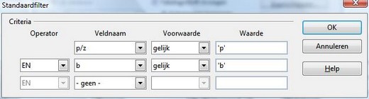

Klik op de filterknop om de filterwaarden te definiëren in het venster Standaardfilter.
 Afbeelding 2. Gesorteerd op p (privé) en b (brief)
 Gefilterd op Beeke (staat tweemaal in de db) en weer op b. Dus aan deze Beeke is de brief gericht.
 Na de filteractie van afbeelding 2 (vergelijk met afbeelding 1)

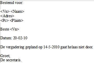

Deze methode is geschikt om een standaardbrief van naam en adresgegevens te voorzien. Nadat de database is gefilterd sleep je één of meerdere velden in het document. Typ de tekst en print de brieven. Elk van de gefilterde records komt keurig op de, voor hem of haar bestemde, brief te staan. Wil je de filtering opheffen klik dan op deze knop.
Datum invoegen De datum invoegen doe je als volgt: menu Invoegen > Velden > Datum. Maar wat te doen als je van een standaardbrief een sjabloon maakt om later, na een bepaalde wijziging, de brief weer te verzenden? In plaats dat je dan kiest voor Datum, kies je voor Overige. In het venster Velden selecteer je onder Type voor Datum, onder Selecteren weer voor Datum en onder Notatie geef je op hoe de datum moet worden weergegeven.

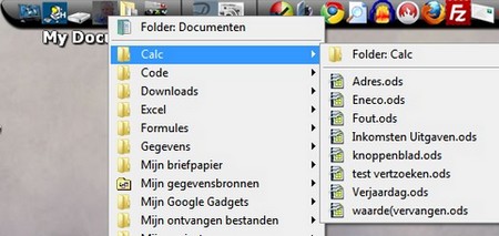

ObjectDock stelt je in staat om snelkoppelingen en programma's te organiseren in een aantrekkelijk en leuk geanimeerd paneel. Het programma beschikt over een knappe interface en mooie iconen. Dit hulpje biedt een alternatieve manier om je programma's te benaderen en het ziet er grafisch mooi uit. Sleep snelkoppelingen van je favoriete programma's in het dock, met als gevolg een bureaublad dat niet meer wemelt van snelkoppelingen. Download het programma hier.
Het Dock zoals het er uitziet na installatie.
Als het over het uiterlijk van het Dock gaat valt er veel te kiezen, er zijn legio skins voorhanden. Vind je het Dock te groot dan is ook daarvoor een oplossing. We zullen stuk voor stuk alle opties afgaan zodat je met een rustig ogend Dock kunt werken. Het is niet de bedoeling dat je door allerlei gedraai en gefriemel duizelig wordt, want zodra je met de muis over de snelkoppelingen beweegt gaat het Dock tekeer als een carrousel. Dat zullen we eerst maar eens veranderen .
Vandaar dat we deze knop (Configure Dock) aanklikken om het scherm ObjectDoc Properties te openen. Klik op de tab Effects en klik op het keuzerondje No effect. Zo, het Dock is getemd, in ieder geval is het nu een heel stuk rustiger voor het oog.

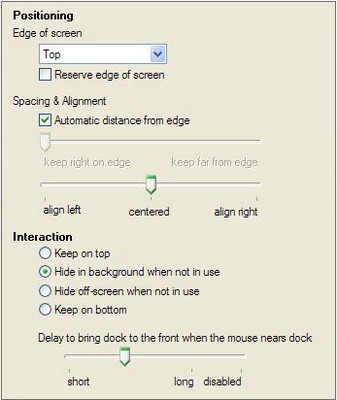

Nu we toch in het scherm ObjectDock Properties zijn, klikken we gelijk maar op de tab Positioning om de benodigde instellingen voor de positie van het Dock te regelen.
- Een vinkje voor “Reserve edge of screen” wil zeggen dat het Dock altijd boven het
geopende programma zichtbaar blijft.
- Het vinkje weghalen bij “Automatic distance from edge” geeft als resultaat dat het Dock te verplaatsen is middels de schuifregelaar naar links of rechts. Standaard staat het Dock in het midden.
- Onder het kopje “Interaction” maak je gebruik van de optie Hide in background when not in use, als je die keus maakt dan blijft het Dock in beeld totdat je een programma opent, daarna is het verscholen achter het geopende programma.
- Hide off screen when not in use wil zeggen dat het Dock uit beeld verdwijnt als het niet in gebruik is.
- Met de schuifregelaar onder in beeld stel je de snelheid in waarmee het Dock tevoorschijn komt als de muisaanwijzer in de richting van het Dock gebracht wordt.

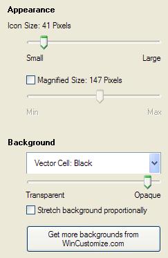

Vind je het Dock te groot? Ook daar is met gemak een mouw aan te passen door op de tab Appearance te klikken.
- Met de schuifregelaar regel je de lengte van het dock, de hoogte past zich vanzelf
aan. Het is geen enkel probleem om één of meerdere snelkoppeling(en) toe te voegen, want het Dock is zo lenig als een aap en past zich gewoon aan.
- Tegelijk kun je hier een achtergrond kiezen die het best bij jouw bureaublad past, er zijn genoeg van die dingen voorhanden. Tip: De glass achtergronden zijn volledig transparant. Ook van de niet transparante achtergronden kun je de transparantie instellen met de daarvoor bedoelde regelaar, te vinden onder het keuzevenster Background.
- Vink Magnified Size aan als je wilt dat iconen in het Dock vergroot worden weergegeven. Met de schuifregelaar kun je de mate van vergroten kunt regelen.
 Magnified Size is aangevinkt (71 pixels)

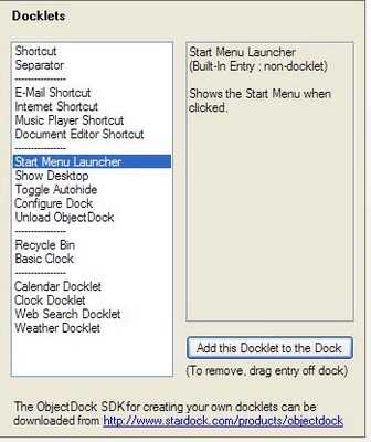

De volgende in de rij is de tab Docklets.
Dit zijn ingebouwde snelkoppelingen, waaraan een vaste functie is verbonden, die je aan het Dock toe kunt voegen door ze aan te klikken en op de knop Add this Docklets to the Dock te drukken.
Voeg een scheidingslijn aan het Dock toe door voor Separator te kiezen.
Ook de scheidingslijnen zijn, evenals de iconen, versleepbaar in het Dock. Maak op die manier vakjes voor verschillende programmagroepen.
Tenslotte de tab General.
- Zet een vinkje, als dat er nog niet staat, bij Load Object Dock at startup.
- Onder de knop Languages zul je tevergeefs naar Nederlands of Dutch zoeken want helaas is het Nederlands niet beschikbaar.
- Onder de knop Miscellaneous zijn een aantal zaken in te stellen maar het advies is: gewoon laten staan die instellingen.
- Onderin het venster Miscellaneous bevind zich een pijltjesknop met keuzevenster, normaal gesproken is daar “Glow” geselecteerd. Het betreft hier de instelling hoe een snelkoppeling zich gedraagt als die aangeklikt wordt. Wil je niet weer in carrouselachtige toestanden terecht komen? Gewoon laten staan dan. Je kunt de snelkoppelingen de meest rare capriolen uit laten halen als je ze aanklikt. Nou ja, als je het niet kunt laten, probeer het dan maar eens. Gelukkig kun je ten alle tijde weer naar rustiger vaarwater terugkeren.
- De Performance Options en Toubleshooting Options blijven hier onbesproken. Zij voegen geen extra's toe aan de werking van het programma.
De instelopties zijn besproken. Gaan we ook nog uitleggen hoe het programma werkt? Natuurlijk, geen probleem.

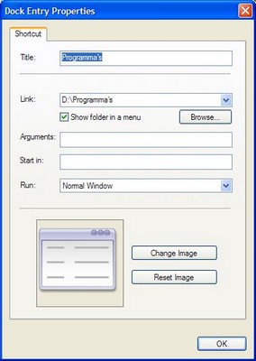

Laten we dan maar beginnen met het toevoegen van snelkoppelingen van je favoriete programma’s. Sleep de snelkoppeling van je keuze naar het Dock net naast een van de scheidingsstreepjes die het Dock in drieën verdelen. (In andere skins zijn het rondjes die het Dock “verdelen” en in de Glass skins zijn ze onzichtbaar) Laat de snelkoppeling daar los en als die zich eenmaal “gezet” heeft kun je die verslepen naar de plek van je keuze. Met deze handeling zet je in feite een kopie van de snelkoppeling in het Dock, dus zul je de originele snelkoppeling even moeten verwijderen. Een kleine kanttekening is hier wel op z’n plaats. Een hoogst enkele keer gebeurt het dat de snelkoppeling niet werkt als de originele snelkoppeling van het bureaublad is verwijderd. Uit de praktijk is gebleken dat Paint Shop Pro zo’n programma is. Hoe dan ook, Paint Shop Pro laat zich ook niet aan het Windows startmenu vastmaken, wellicht dat daar de oorzaak ligt dat de PSP snelkoppeling ook niet in het Dock werkt. Verder is er geen ander programma bekent dat niet met ObjectDock samenwerkt.
We vertellen er meteen bij dat het verwijderen van een snelkoppeling ook geen moeite kost, gewoon uit het Dock slepen en klaar. Wat van de snelkoppeling overblijft is een stofwolkje, meer niet.
De procedure om een snelkoppeling van een map, schijf of partitie in het Dock te plaatsen werkt iets anders. Kopieer vanuit de verkenner een snelkoppeling van map of schijf naar het bureaublad en sleept die in het Dock. Schijven en partities krijgen een mooi icoon mee, de map(pen) niet, dat zijn gele nietszeggende vlakken. Gelukkig is daar wat aan te doen, je kunt namelijk heel gemakkelijk van icoon wisselen maar, voordat we daarmee aan de slag gaan, even het volgende. ObjectDock zet tijdens de installatie een map in Mijn Documenten genaamd ObjectDock Library met daarin een aantal submappen. Een van die submappen draagt de naam Images, die moet je in de gaten houden want die map gaat een speciale rol vervullen. Nu nog even aan iconen zien te komen, iconen kun je vinden op o.a. deze site. Download een icoon naar de map Images in de ObjectDock Library. Vervolgens klik je met rechts op een snelkoppeling in het Dock en kies vervolgens voor Dock Entry Properties en het gelijknamige scherm wordt geopend.
Klik op Change Image waarna je in een verkennerachtig venster terecht komt. Kies voor de map Images (even op het +je klikken van ObjectDock Library) en je daar vindt het icoontje terug dat je gedownload hebt. Klik op het icoon en je ziet de wijziging direct in het dock. Met een klik op OK is de klus geklaard. In de submappen Applications en Misc vind je standaard iconen voor algemeen gebruik.
 Zelf een icoon maken en plaatsen kan ook.
We hebben nu een mooi en rustig ogend Dock gecreëerd, en dus is het tijd om er mee aan de slag te gaan. Uiteraard is het een eenvoudig klusje om een programma of toepassing te openen dan wel op te starten, klik op een snelkoppeling en klaar. Maar er is meer.
Zet de muisaanwijzer op de snelkoppeling van een schijf of map en druk een paar tellen de linker muisknop in. De inhoud van de map of schijf wordt getoond en de afzonderlijke submappen zijn direct te benaderen. Dat scheelt heel wat klikwerk.
