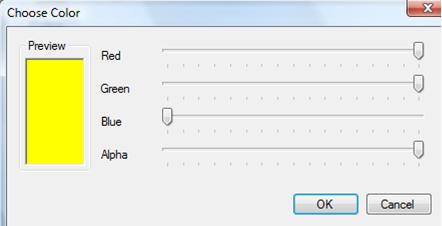

Zoals je hierboven in de afbeelding ziet, kun je de kleur van de cursor en de kleur van de tekst onder je cursor aanpassen. Hiermee wordt het percentage bedoeld, dat wordt aangegeven onder je muiscursor. Standaard staan de kleuren ingesteld op wit, geel en rood voor je muiscursor. Als je bijvoorbeeld niet geel, maar oranje wilt, dan kun je dit wijzigen door op de kleur te klikken. We klikken nu geel onder Warning.
Om de kleur aan te passen, wordt er in het programma helaas geen standaard kleurenpallet aangeboden, maar moet je zelf gaan uitzoeken welke kleur je wilt. We wilden de kleur oranje gebruiken, dus verschuiven we de kleurregelaar van groen naar het midden, waardoor we oranje krijgen. We kunnen dit opslaan door op OK te klikken.
Wat zeer handig is in het menu Cursor, is dat je kunt kiezen wanneer deze kleurentoepassing (en dus het programma) moet worden gedraaid. Je kunt onder Visibility de volgende opties kiezen: altijd, nooit, alleen als de batterij in de notebook/netbook zit, alleen als de notebook/netbook op de accu draait. Deze laatste optie is natuurlijk erg handig, zodat er niet onnodig wordt vermeld dat de “accu” nog op 100% is.

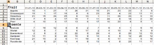

In deze tweede aflevering gaan we een eenvoudige tabel in Calc maken. Daarbij gebruiken we al werkende de nodige handige functies.

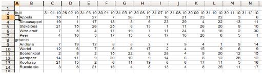

1.Start een nieuw werkblad, kopieer de volgende gegevens, en plak die met de focus (dus selecteerB2) in cel B2.
fruit Appels Sinaasappel Stekelbes Witte druif Peer groente Andijvie Wortel Boerenkool Aardpeer Koolraap Rucola sla
Dat is snel gedaan. Maar nu bedenk ik me dat ik het niet op die manier wil...
Maak standaardopmaak van de geplakte tekst: selecteer de cellen en kies voor Opmaak|Standaardopmaak (of toets Ctrl-M).
Snel een groep cellen selecteren? Met de focus op cel B2: houdt gelijktijdig de Control-toets en de Shift-toets ingedrukt en klik op pijltje naar beneden.
Plaats nu de inhoud van B2 en H2 in de eerste kolom.

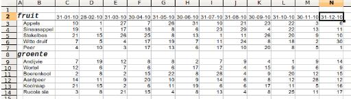

We willen vervolgens de laatste dag van elke maand in een kolom hebben.
Plaats de cursor in C2, type 31-1 en Enter. En weer pijltje omhoog.
Kopieer C2 en selecteer C2-N2.

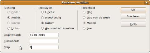

Kies vervolgens Bewerken|Vullen|Reeks. Kies bij Tijdeenheid Maand en vul bij Stap 1 in. (Zie figuur). OK.
We hebben nu de kolommen met de laatste dag van ieder maand van dit jaar.
Vervolgens wil ik (voorbarig wellicht) al getallen invoeren in alle cellen. Om die makkelijk en willekeurig te maken, gebruiken we enkele functies:
ASELECTTUSSEN – geeft een willekeurig geheel getal tussen twee gegeven waarden
ASELECT – geeft een willekeurig getal tussen 0 en 1
AFRONDEN – rond een getal af (eventueel op een aantal gegeven decimaal plaatsen)
Vul in C3 in =AFRONDEN(ASELECT()*ASELECTTUSSEN(2;4)*9)
Kopieer vervolgens C3, selecteer C3:N7 en plak de formule.
Plak de formule vervolgens in C9.
Omdat groenten minder duur zijn, maken we de getallen wat lager.
Verander het getal 9 de formule in 7. En kopieer die cel naar het bereik C9:N14.
We hebben nu mooi willekeurige getallen. Dat ging vlot genoeg.
Bent u niet tevreden met de getallen? Druk dan op F9 voor nieuwe resultaten.

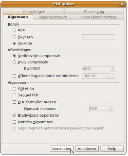

Selecteer A2:O15 en kies Bestand|Verzenden|Als PDF e-mailen
Kies op tab Algemeen onder Bereik voor Selectie en dan Verzenden.
Bij een juiste configuratie zal een e-mail worden gemaakt met een PDF als bijlage. Die PDF heet noname.pdf, tenzij u natuurlijk het bestand al een andere naam had gegeven.

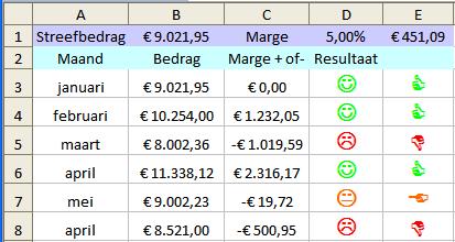

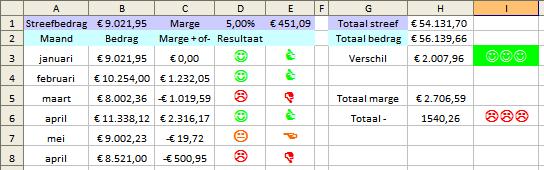

In de tabel hierboven zie je het bedrag dat minimaal moet worden gehaald als verkoopbedrag. Er is ook een ondermarge van 5% opgegeven waarbinnen het behaalde resultaat nog acceptabel is. De behaalde resultaten zijn in kolom B te zien, in kolom C het bedrag dat gelijk is aan, onder of juist hoger als het streefbedrag. De berekening van dat bedrag is heel simpel: trek het resultaat af van het streefbedrag, dus C3 van B1 (=B$1-C3) en kopieer de formule naar beneden. Liever nog de formule =AFRONDEN.NAAR.BENEDEN(B3-B$1;2). Waarom afronden? In E1 is de marge bepaald, B1 is gedeeld is door D1 (5%) , de uitkomst is een bedrag met vier decimalen. Om de verkopen niet met een marge op te zadelen met vier decimalen is in E1 ook de formule AFRONDEN.NAAR.BENEDEN() gebruikt: =AFRONDEN.NAAR.BENEDEN(B1*D1;2).
Maar nu komt het punt waar het over gaat: door middel van een smiley laten zien hoe de vlag er voorhangt. We gebruiken daarvoor het lettertype Wingdings. Het is handig om te weten hoe dat werkt, want duidelijk is wel dat er gewoon een letter getypt moet worden om onder Wingdings een figuurtje te laten zien. Let op dat de letters hoofdlettergevoelig zijn.
De letter J geeft , L geeft , terwijl K als wordt weergegeven. Verder is het een kwestie van voorwaardelijke opmaak toepassen om de smileys van een kleur te voorzien.
Om het resultaat te kunnen bepalen moet er een formule aan te pas komen, dat is logisch. Voer in C3 de formule =ALS(EN(C3<0;C3>E$1-(2*E$1));"K";ALS(C3>=0;"J";"L")) in en kopieer die naar beneden. Om zowel de onder- als bovengrens te bepalen wordt als eerste binnen deze Logische formule de functies ALS() en EN() gebruikt. C3 moet minder dan (<) 0 (nul) zijn en meer dan (>) E1 (451,10) min 2 maal E1 (-451,10). Als het bedrag aan deze voorwaarde voldoet komt de letter K ( ) in beeld ten teken dat het bedrag weliswaar niet aan het gestelde streefbedrag komt maar wel binnen de gestelde marge valt. Als C3 gelijk is of meer dan aan 0 (>=0) dan gaat het goed met het verkoopcijfer, dat levert een J ( ) op. Voldoet de marge niet aan één van de twee voorwaarden dan moet er L ( ) in de doelcel komen te staan.
Voor het gebruik van de duimpjes en/of de vinger zijn dat de volgende letters: E ( ), C ( ) en D ( ). Natuurlijk gebruik je dezelfde formule als hierboven, alleen de letters zijn vervangen door E, C en D.

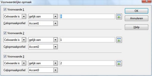

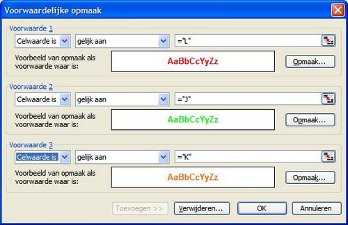

In het menu Opmaak vind je de optie Voorwaardelijke opmaak, klik die aan. Het maagdelijke scherm Voorwaardelijke opmaak verschijnt.
Kies voor Celwaarde en gelijk aan. Typ de gewenste letter zoals is weergegeven. Klik op de knop Opmaak, in het venster Celeigenschappen op de tab Lettertype en kies de kleur zoals is aangegeven in de overzichtsafbeelding. Voor een duidelijke weergave is het aanbevolen om de grootte van de lettertypen hoger in te stellen als de, in het overige deel van de spreadsheet, gebruikte grootte. De opmaak Vet geeft ook een beter resultaat.
Als laatste selecteer je de cellen om die de opmaak Wingdings te geven.

Evenals in Excel 2003 ga je in Calc via het menu Opmaak naar Voorwaardelijke opmaak.
Ook hier kun je instellen welke voorwaarden je wilt gebruiken, Celwaarde is of Formule is. Na Celwaarde is kun je uit verschillende opties kiezen. Nu het grote verschil tussen Excel en Calc. In Calc kun je geen kleur uit een palet kiezen zoals in Excel, in Calc moet je een kleurcode opgeven. Om de kleurkeuze gemakkelijk voor je te maken hieronder een overzicht van de kleurcodes.
Nog vele kleurcodes zijn in Calc aanwezig, maar zo kun je even vooruit.

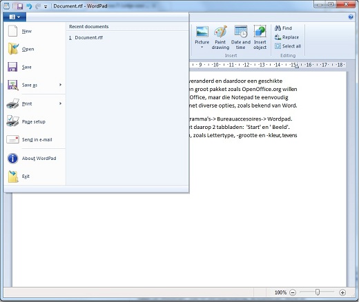

De welbekende programma's WordPad en Paint, die nog niet veranderd waren sinds Windows 95 (erg gelimiteerd in gebruik) zijn aangepast. In Windows 7 is WordPad volledig veranderd en daardoor een geschikte vervanging geworden voor mensen die niet met een pakket zoals OpenOffice.org willen werken, of geen geld willen betalen aan Microsoft Office. Het bevat nu ook een 'lint' bovenin, met diverse opties, zoals bekend van Word 2007. Het programma ondersteunt XML-, odt- en docxbestanden.
Het programma is te vinden onder Start-> Alle programma's-> Bureauaccesoires-> WordPad. Na het aanklikken ervan opent zich een venster met daarop 2 tabbladen: 'Start' en ' Beeld'. Onder het tabje 'Start' staan de tekstverwerkingzaken.
Het 'lint' van de 'Start'-knop is in vijf blokken verdeeld. In het eerste blok kun je links bovenaan op het donkerblauwe documentje klikken waarna er een dropdownmenu opent. Daar kun je onder andere opslaan (als XML- of RTF-bestand), printen en sturen per e-mail selecteren.
In de rest van het eerste blok staan de klembord handelingen, knippen, plakken en kopiëren. Het tweede blok wordt gebruikt voor alle zaken die met de tekst te maken hebben, zoals Lettertype, -grootte en -kleur, tevens kun je er de tekst doorstrepen, highlighten enzovoort. Het derde blok is voor de zaken die met alinea's te maken hebben. De afstand van de regels kan er veranderd worden. Je kunt een lijst met 'bullets' maken en de uitlijning naar eigen smaak indelen. Bij blok vier kun je een foto (die ook te resizen is in WordPad), Paint afbeelding, datum en tijd of een object, bijvoorbeeld een Foxit pdf-bestand, excel- werkblad of zelfs een PowerPointpresentatie invoegen. In het vijfde blok staan de functies: zoeken, vervangen en alles selecteren. Met vervangen kun je een woord opgegeven dat vervangen moet worden en ingeven wat er in de plaats dient te komen.
Onder het tabje 'beeld' bevinden zich de opties om de beeldweergave te veranderen, bijvoorbeeld in- en uitzoomen van het document en het instellen van de automatische terugloop.

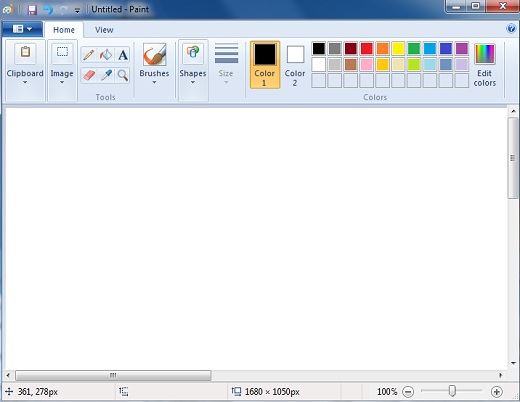

Ook Paint heeft eenzelfde make-over ondergaan en is nu eveneens voorzien van een 'lint'. In het onderdeel Start bevinden zich alle onderdelen voor het maken van afbeeldingen, zoals het selectiegereedschap, de kwastsoorten, kleuren, vormen en lijndikten. Achter de tab 'beeld' staan de mogelijkheden het beeld te vergroten of te verkleinen, de linialen al dan niet te tonen en de afbeelding over de gehele grootte van het scherm te laten zien. Mocht na het maken van een mooie afbeelding of foto de behoefte bestaan deze als bureaubladachtergrond te gebruiken kan dat eenvoudig door via de blauwe knop linksboven het menu te openen en daar te kiezen voor 'als bureaubladachtergrond instellen'. Deze handeling resulteert in het direct veranderen van de achtergrond.

Formule voor Calc in "rollende" kalender
Auteur: CorVerm
In de nieuwsbrief van november 2009 hebben we een artikel geplaatst genaamd Rollende kalender in Excel. Nu we ook aandacht besteden aan Open Office.org (OOo) en in de laatste artikelen over Excel hebben aangegeven welke handelingen en/of formules in Calc nodig zijn om tot hetzelfde resultaat te komen als in Excel, geven we hier een formule om de rollende kalender ook in Calc werkend te maken. Inderdaad gaat het slechts over één formule, de formule om het verschil tussen het aantal jaar te berekenen. Laten we vaststellen dat verder alle formules zowel in Excel als in Calc werken.
In Excel luidt die formule: =ALS(Invoer!E3="";"";DATUMVERSCHIL(B3;NU();"y") &" jaar en " & DATUMVERSCHIL(B3;NU();"ym") &" maanden"). We hebben dus gebruik gemaakt van de functie DATUMVERSCHIL(). Calc kent die functie niet. Calc kent wel de functie JAREN() en die hebben we nodig om het verschil in jaren te berekenen.
In de laatste versie (3.1.1) van OOo geeft een pop-up venstertje de argumenten weer waaraan de formule moet voldoen.
In de afbeelding staat de bewuste formule. In B3 is de begindatum ingevoerd, in C3 de formule. Het laatste argument in de formule bepaalt hoe de jaren berekend worden, hier is de voorwaarde 1. Hetgeen wil zeggen dat de berekening wordt uitgevoerd van jaar tot jaar. In dit geval 64 jaar.
Is het laatste argument 0 dan vindt de berekening plaats op exacte datum. Zodra de datum 20-2-2010 is bereikt geeft de formule het exacte aantal jaren weer.
De laatste optie heeft de voorkeur want die geeft de huidige leeftijd (als het om verjaardagen gaat) aan, ongeacht we nog één dag voor de heugelijke gebeurtenis zitten of een half jaar.
Het woord jaar achter de uitkomst zien? Doe dan: =JAREN(E3;VANDAAG();0)&" "&"jaar" Formule kopiëren terwijl nog niet alle datums in kolom E zijn ingevoerd?
Doe dan: =ALS(E3="";"";JAREN(E3;VANDAAG();0)&" "&"jaar")
Om je een zoektocht te besparen: het betreft de formule in kolom E, de datums staan in kolom B van het blad Familiekalender. Het artikel Rollende kalender in Excel vind je hier in .pdf formaat.

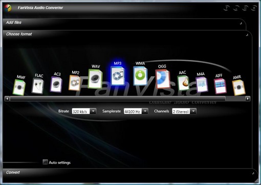

FanVista: een handige audio converter
Auteur: CorVerm

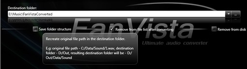

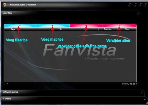

FanVista is een multifunctionele audioconverter. Het programma ondersteunt meer dan 12 verschillende bestandsformaten en converteert muziek naar MP3, WMA, OGG, WAV, AAC, M4A, AIFF, FLAC, AC3, AMR, MMF en het MP2 formaat. Het programma is gebruiksvriendelijk en beschikt tevens over tal van leuke functies. Zo kun je ook uit Videobestanden de muziek halen. Met name de formaten AVI, WMV, 3GP, 3G2, ASF, FLV, MP4, MOV, MPG, MPEG, SWF, RM, RV, DIVX, M1V, M2V, MKV, MPE, MPV, VOB en WM. Daarbij komt nog eens dat dit programma een lust voor het oog is. Het programma werkt heel eenvoudig. De interface is leuk opgezet en werkt op een prettige manier.
Klik op Add file (onderin het venster), voeg audio- of video bestanden of een audio/video map toe door op het plustekentje te klikken. Sleep de bestanden vanuit de verkenner in het programmavenster of selecteer tracks in de verkenner, klik dan op de knop openen. Even de toegevoegde nummers beluisteren is heel gemakkelijk. Klik op de knop en de muziek speelt af. Met andere woorden: FanVista heeft een muziekspeler aan boord.
Klik op de knop Choose format. Kies daarna het formaat waarnaar je de muziek wilt omzetten. Je kunt zelf kiezen of je de bitrate, samplerate en kanalen (mono of stereo) aan wilt passen. Je kunt dit ook automatisch laten doen door een vinkje te zetten bij Auto settings.
Geef de doelmap op onder Destination folder. Save folder structure: vink je deze optie aan dan wordt de mapstructuur van het bronbestand overgenomen in de map van het doelbestand. Het originele geluidsbestand kun je uit Add files laten verwijderen na conversie door een vinkje te plaatsen bij Remove from file list after converting. Het te converteren bestand van de harde schijf verwijderen? Zet dan een ook vinkje bij Remove from disk.
Alle instellingen naar je zin? Klik op de knop te vinden onderin het scherm.

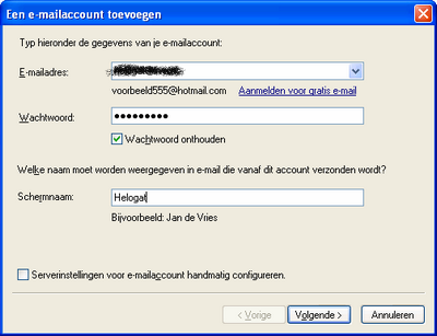

Onder Alle Programma’s vindt je de Windows Live programma’s waaronder Windows Live Mail in de map Windows Live.
Als je Windows Live Mail opstart, zie je de eerste keer het venster Een e-mailaccount toevoegen. Bij e-mailadres voer je je Windows Live-ID in, of je Hotmail adres. Bij wachtwoord voer je het wachtwoord in, bij schermnaam voer je zowel voor- als achternaam in, maar je kunt ook een andere schermnaam kiezen. Dan krijg je een scherm te zien waarin alle vereiste informatie is opgegeven. Als je op voltooien klikt, verschijnt het venster Bezig met aanmelden en er komt een mededeling dat je de berichten eerst moet downloaden. Als je op Downloaden klikt, worden de berichten gedownload, en zul je naar het Postvak In gaan. Je ziet daar een welkomstmail.

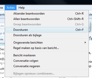

In de Balk boven het vak Aan zie je knoppen om je bericht te verzenden, tenminste als je die knoppen tijdens het aanpassen van de werkbalk gekozen hebt om weergegeven te worden in de werkbalk. Kijk anders even onder de menu's Invoegen en/of Opmaak. Je kunt het bericht als concept opslaan, een bijlage toevoegen, de e-mail adressen controleren en eventueel koppelen aan contactpersonen, en prioriteit instellen. Is de menubalk niet zichtbaar klik dan met rechts op de Menuknop om de menubalk zichtbaar te maken, klik op Menubalk weergeven. Als je geen fotobericht wilt maken, maar wel afbeeldingen in je e-mail, gebruik dan Invoegen > Afbeelding > Inline. Dit is te vergelijken met de normale afbeeldingopties van bijvoorbeeld Outlook (express) of Thunderbird.
Onder de knop Extra is er de mogelijkheid om spellingscontrole uit te voeren, ook in het Nederlands. Stel in of je een leesbevestiging wilt ontvangen, het bericht digitaal wilt versleutelen of wilt ondertekenen. Hier heb je echter een digitale ID voor nodig. Nu het e-mailbericht klaar is, kun je op verzenden klikken. Of je kunt het opslaan als concept, dan kun je het later alsnog verzenden door naar de map concepten te gaan, klikken op het bericht om het te openen en te verzenden. De genoemde opties zijn ook te bereiken door op de knop Menu's te klikken.

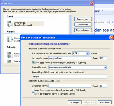

Andere opties
Via het menu Extra > Accounts kun je accounts toevoegen, zoals G-mail of de e-mail van je provider. Windows Live mail, ondersteunt net als outlook Express en Windows Mail ook Nieuwsgroepen. Stel de beveiligingsopties in eveneens via het menu Extra > Beveiliging. Stel onder andere in hoe de spamfilter moet controleren, zet de pishingfilter aan of uit en markeer afzenders als veilig of onveilig. Daarnaast kun je er instellingen voor virusscan en Digitale-ID wijzigen.

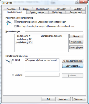

De tab Handtekening is het tabblad waar je kunt instellen of je een handtekening wilt verzenden, en welke. Klik op Nieuw om een nieuwe handtekening te maken.
Onder Geavanceerd kun je kiezen of je standaard de handtekening onder een mail wilt plaatsen. Tegelijk vind je onder die tab ook de knop Onderhoud om geavanceerde opties in te stellen voor het opslaan van berichten.
