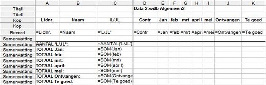

Aanpassen rapport
Bij het samenstellen van het rapport is aan ieder onderdeel de functie SOM() toegewezen, behalve aan het aantal leden. Daarvan is alleen het aantal van belang en dus is de functie AANTAL() daaraan toegewezen.
De toegewezen functie is te wijzigen door een cel met daarin de functie aan te klikken en met een druk op F2 kan de wijziging gedaan worden.
Minder leuk is als je vergeten bent om een veld in het rapport op te nemen. Geen nood, met alle gemak kan er in het rapport een veld toegevoegd worden. Typ in de eerstvolgende lege kolom Tel want we willen zien hoeveel leden hun telefoonnummer hebben opgegeven. In de rij record komt: =Tel te staan en in de eerste lege cel onder Samenvatting: TOTAAL Tel. De functie die het aantal telefoonnummers in de database bepaalt is natuurlijk AANTAL().

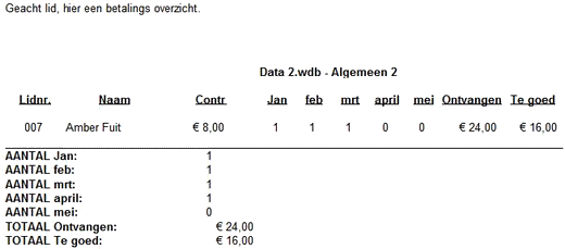

Leuk zo'n rapport, maar wat doen we ermee? Dat hangt samen met het filter dat je in het rapport hebt "ingebouwd".
Ga naar Beeld > Rapport om een Rapport te kiezen.
In de rapportweergave: Extra > Rapportfilter.
Selecteer het filter dat je wilt gebruiken en druk op de knop Afdrukvoorbeeld.
Print het overzicht uit. Hoe het stukje tekst boven in de afdrukweergave terecht is gekomen leggen we even uit.

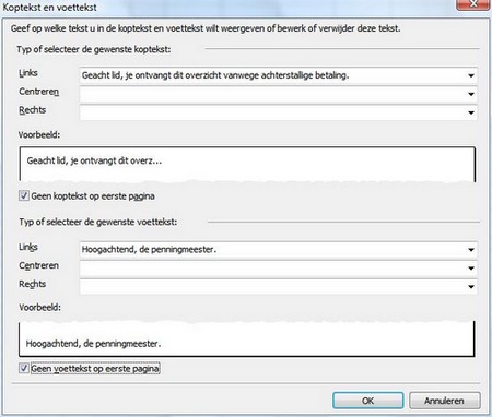

Kop en voettekst
Het aardige is dat in de verschillende weergaven er ook verschillende kop- en voetteksten geplaatst kunnen worden. Dat kan via het menu Beeld > Kop- en Voettekst. In de afbeelding hierboven een overzicht, zoals de kop- en voettekst in de rapportweergave is ingesteld. Hier is aangevinkt dat geen kop- en voettekst moet worden getoond op de eerste pagina. Die vinkjes moet je natuurlijk niet zetten als je maar één pagina wilt printen.

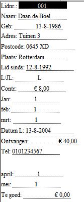

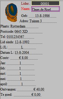

Formulierweergave
Zo te zien is deze weergave niet erg aantrekkelijk, om maar niet te zeggen dat het er echt niet uitziet. Aanvankelijk klopt de volgorde zoals in de lijstweergave maar los onderin hangen nog wat "maanden", ook het veld Tegoed bungelt er maar wat bij. Dat komt omdat die velden later aan de database zijn toegevoegd. Daar moet verandering in komen, dat kan zo niet. Maar, eerlijk is eerlijk, het verplaatsen van velden is best een aardige klus.

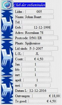

Formulierontwerp
Hier kan de opmaak van het formulier veranderd worden. In het menu Bewerken staat de optie Selectie plaatsen. Selecteer een veld en klik op Selectie plaatsen, zodra je de muis beweegt gaat het veld zwevend over het scherm. Sleep het veld naar waar je het hebben wilt. Dat betekent, willen de velden op de juiste volgorde geplaatst worden, er eerst ruimte gemaakt moet zijn om velden op de goede plek te slepen. Maar wat een lastige optie is dat. Gewoon verslepen van de velden kan ook door een veld aan te klikken en met ingedrukte muisknop te verslepen.
Gelukkig is het niet nodig om alle velden in de formulierweergave aan te passen ofwel op te maken. Eenmaal een formulier aangepast geldt dat voor alle records in de database.
Na het nodige gesleep met de velden staan nu alle velden zoals we het graag zien. Een afbeelding is ingevoegd (Invoegen > Illustraties) en via het menu Opmaak > Arcering de achtergrondkleur. Waarbij opgemerkt dat er geen veld geselecteerd mag zijn. Veld opmaken? Selecteer een veld en wederom middels het menu Opmaak kun je uit verschillende opmaakopties kiezen. In alle gevallen komt het venster opmaak tevoorschijn en onder de afzonderlijke tabs kun je alle opmaak regelen.
Het is verstandig om, voordat er gesleept wordt met velden, eerst in het menu Opmaak > Raster uitlijnen aan te vinken. Dat helpt in ieder geval bij het netjes neerzetten van de velden.
Tekst typen in het formulierontwerp is mogelijk. Klik ergens in het opmaakvak en typ de tekst. Bijvoorbeeld de naam van de vereniging of iets dergelijks. Vooraf moet er wel een letteropmaak en grootte worden ingesteld want achteraf is het "tekstvak" niet meer aan te passen. Sleep de tekst naar de plaats van bestemming.
Het kan voorkomen dat er in deze of andere weergavetypen hekjes worden getoond (######), sleep dan de kolommen iets breder.

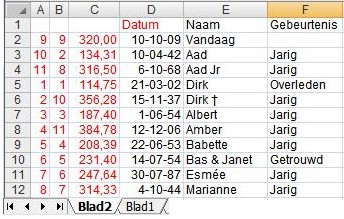

Altijd de eerstkomende gebeurtenis bovenaan in de kalender.
We beginnen in rij 1 van de kolommen I, J en K de kolomkoppen te typen zoals in de afbeelding te zien. In J2 komt de tekst Vandaag te staan en in I2 de formule =VANDAAG().
In H2 komt de formule: =MAAND(I2)*31+DAG(I2)
In G2: =RANG(H2;H:H;1)
En in F2: =G2
De formule in H2 berekent een uniek getal aan de hand van de datum van vandaag. Waarschijnlijk weet je dat een datum in feite een serieel getal is, dat verklaart de berekening beter. En die gaat zo: Maand I(ie)2 is 10 X 31= 310 + Dag I1 = 314.
De functie Rang in G2 bepaalt de rang van een getal in een kolom met getallen. De rang van een getal is de grootte van het getal ten opzichte van de andere getallen in de lijst. Dus kijken we hoe het getal in H2 zich verhoudt tot de andere getallen in kolom H. In F2 komt dezelfde waarde te staan als in G2.
Het vervolg van de formules ziet er anders uit. Kijk, de datum van vandaag staat er altijd, dus we hoeven aan de formules in rij 2 geen optie in te bouwen om foutwaarden te voorkomen. In de rest van de rijen kunnen we dat beter wel doen met het oog op de rijen waarin de formules zover gekopieerd worden dat het de gegevens "overlapt". En, zoals gezegd, komen er andere of aangepaste formules in de overige rijen te staan.
In H3 zetten we de formule: =ALS(J3="";"";MAAND(I3) *31+DAG(I3)+I3/50000)
In G3: =ALS(J3="";"";RANG(H3;H:H;1))
In F3: =ALS(J3="";"";ALS(F2>=GROOTSTE(G:G;1);1;F2+1))
Deze formules kun je, zover je wilt, naar beneden kopiëren.
Iedere formule begint met de functie ALS() daardoor wordt er getest of de betreffende cel in kolom J gevuld is. Is die broncel leeg dan moet de doelcel ook leeg blijven (ALS(J3="";"";). Steeds worden de cellen uit kolom J als uitgangspunt genomen, dus zodra je een naam invoert komen de berekeningen tevoorschijn.
De formule in rij 3 van kolom H neemt: eerst de maand uit de datum en vermenigvuldigd die met 31 en telt daar vervolgens de dag bij op. Dan wordt I3 (15441 het seriële getal voor deze datum) gedeeld door 50000 en die uitkomst wordt opgeteld bij 134.
Waarom 15441 delen door 50000? Het betreft een willekeurig getal waarmee we, mede door de grootte van het getal, verzekerd zijn van een uniek getal in de totale berekening.
De formule in kolom G bepaalt de rang van de getallen uit kolom H. Dus zodra J3 gevuld is “kijkt” de formule hoe groot het getal in H3 is en vergelijkt dat met de andere getallen in kolom H. De formule rangschikt de getallen door er een rangnummer aan te geven in aflopende volgorde. De getallen worden aflopend gerangschikt om dat er in het laatste deel van de formule een ;1staat. Geef je daar geen volgorde op of je geeft een 0 op dan is de rangschikking oplopend.
Het eerste deel van de formule in kolom F: ALS(F2>=GROOTSTE(G:G;1) bepaald eerst of het getal in F2 groter is of gelijk aan de getallen in kolom G. Is dat niet het geval dan moet er een 1 in de doelcel komen, is het getal in F2 wel gelijk aan of groter dan de getallen in kolom G dan moet er 1 opgeteld worden bij de waarde uit F2. (;1;F2+1)) (Zie de eerste afbeelding.)

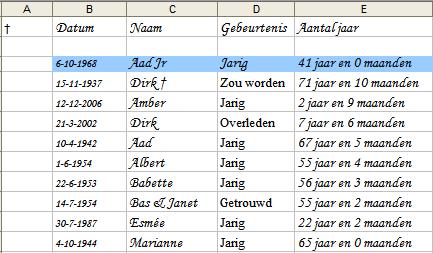

De resultaten Straks bespreken we de formules die in de kolommen B:D moeten komen, maar eerst vertellen we iets over de voorwaardelijke opmaak van de cellen B3:E3. Ook over wat te doen in geval van gegevenswijzigingen.
Op 6 oktober hebben we een verjaardag gevierd. Om ons geen vergissing te laten maken met de datum markeren we de cellen met gegevens die betrekking hebben op de dag des feestes. Zo zien we in één oogopslag dat er wat te vieren valt. We gaan daartoe met Voorwaardelijke opmaak aan de slag. We Selecteren de cellen B3:E3.
In Excel 2003 gaan we voorwaardelijk opmaken via het menu Opmaak > Voorwaardelijke opmaak. In het gelijknamige venster klikken we op het pijltje onder Voorwaarde 1 en kiezen voor Formule is en typen (of kopiëren) de formule: =EN(MAAND($3)=MAAND($2);DAG()=DAG($2)). (zonder punt) Vervolgens openen we met een klik op de knop Opmaak het venster Celeigenschappen om daar onder de tab Patronen een opmaakkleur te kiezen.
In Excel 2007: Selecteer de cellen B3:E3. In het lint gaan we via de tab Start naar Voorwaardelijke opmaak > Nieuwe regel. In het venster Nieuwe opmaakregel nemen we de optie Een formule gebruiken om te bepalen welke cellen worden opgemaakt. Typ (of kopieer) de formule. Klik ook hier op de knop Opmaak en onder de tab Opvulling kies je een opmaakkleur.
In A1 van de afbeelding zie je een kruisje staan. Mocht je dat willen dan kun je het kruisje typen door met ingedrukte ALTtoets, op het numerieke deel van het toetsenbord, 0134 te typen. In geval dat er iemand is overleden komt het kruisje van pas, het hangt er helemaal vanaf wat jij wilt. Je kunt de naam en overige gegevens uit de tabel verwijderen, of het kruisje achter de naam zetten op de wijze zoals beschreven. Want vaak is het de vraag: hoe oud zou hij of zij nu eigenlijk geworden zijn. Dan geeft de formule in kolom D samen met het kruisje uitkomst. De naam en datum van overlijden of andere aangelegenheid voer je in als nieuw item.
Uitleg van de formules In B3: =ALS(J3="";"";VERT.ZOEKEN(F3;G:K;3;0)) Als J3 meer dan leeg is wordt er gezocht naar het getal uit F3, het getal wordt in kolom 3 van de kolommen G:K (kolom I) gevonden. Er wordt overigens gezocht naar de exacte overeenkomst, gezien de 0 (nul) in de VERT.ZOEKEN() functie.
Tussendoor dit: Aangezien je de gegevens zelf invoert vindt de zoekfunctie altijd de gevraagde waarde. Zou je achteraf in een bestaande tabel iets op moeten zoeken dan zul je deze formule: =ALS(ISFOUT(VERT.ZOEKEN(F3;G:K;3;0));"";VERT.ZOEKEN(F3;G$3:K$100;3;0)) moeten gebruiken. Dus test de formule of de te zoeken waarde in de tabel voorkomt. Niet gevonden? Geen nood want daarom is de functie ISFOUT() ingebouwd die voorkomt de foutwaarde #N/B, en dan moet de cel leeg blijven (""). Het laatste argument van ALS() is opnieuw VERT.ZOEKEN(), want als de gezochte waarde wel in kolom I staat moet het natuurlijk wel weergegeven worden.
In C3: =ALS(J3="";"";VERT.ZOEKEN(F3;G3:K100;4;0)) Zelfde omschrijving als de vorige formule maar nu wordt gezocht in kolom 4 van het bereik G:K (kolom J).
In D3: =ALS(J3="";"";ALS(RECHTS(C3) =A$1;"Zou worden";VERT.ZOEKEN(F3;G:K;5;0))) Hier komt het kruisje van pas dat we in A1 gezet hebben. De formule kijkt of er achter de naam in C3 een kruisje staat, is dat het geval dan komt er in D3 Zou worden te staan in plaats van Jarig. Staat het kruisje er niet dan zoekt Excel naar de overeenkomst in de kolom gebeurtenis.
In E3: =ALS(J3="";"";DATUMVERSCHIL(B3;NU();"y")" jaar en"& DATUMVERSCHIL(B3;NU();"ym")&"maanden" ) In deze formule is de functie DATUMVERSCHIL() gebruikt als het tweede argument van de functie ALS(). Op zijn beurt is de functie NU() weer gebruikt als eerste argument van DATUMVERSCHIL(). Concreet betekent dat, dat als er niets staat in J3 de doelcel ook leeg moet blijven. Is J3 niet leeg dan wordt het verschil berekent van het jaar in B3 met het jaar NU() (of VANDAAG()), door als tweede argument van DATUMVERSCHIL() "Y" te gebruiken (" Y" van Year). "YM" is om de maand te bepalen en om de dag te bepalen "YD". Het maakt niet uit of er kleine- of hoofdletters worden gebruikt. De tekst wordt toegevoegd door &" jaar en" in de formule te zetten. Juist omdat het duidelijker en netter is in de weergave. Voeg je geen tekst toe dan ziet de uitkomst van de formule er uit als een aaneengesloten getal.
Je kunt de kolommen F:K verbergen zodat alleen het overzicht in beeld blijft.
Natuurlijk kun je de gegevens ook op een ander werkblad zetten en laten zoeken in het werkblad bestemd voor het overzicht.
Overzicht van Blad2
In Blad2
- A3: =ALS(E3="";"";ALS(A2>=GROOTSTE(B:B;1);1;A2+1))
- B3: =ALS(E3="";"";RANG(C3;C:C;1))
- C3: =ALS(E3="";"";MAAND(D3)*31+DAG(D3)+D3/50000)
De formules in het overzichtblad zien er dan zo uit:
- B3: =ALS(Blad2!E3="";"";VERT.ZOEKEN(Blad2!A3;Blad2!B:F;3;0))
- C3: =ALS(Invoer!E3="";"";VERT.ZOEKEN(B3;Invoer!D:E;2;0))
- D3: =ALS(Blad2!E3="";"";ALS(RECHTS(C3)=A$1;"Zou worden";VERT.ZOEKEN(Blad2!A3;Blad2!B:F;5;0)))
- E3: =ALS(Blad2!E3="";"";DATUMVERSCHIL(B3;NU();"y") &" jaar en " & DATUMVERSCHIL(B3;NU();"ym") &" maanden")

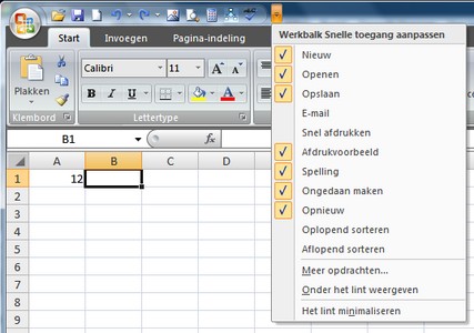

In Office 2007 is het niet mogelijk om werkbalken toe te voegen. In plaats daarvan is de werkbalk Snelle toegang bedacht en daar kan meer mee gedaan worden dan de meeste gebruikers denken. Voeg snelkoppelingen aan deze werkbalk toe om het leven van de gebruiker te kunnen veraangenamen. Zelfs is het mogelijk een macro in de werkbalk te plaatsen. Vele gebruikers van Office 2007 missen immers de werkbalk ten opzichte van office 2003.
Een aantal snelkoppelingen zijn direct instelbaar als er op het pijltje rechts van de werkbalk wordt geklikt. Andere snelkoppelingen moeten uit de kelder van Office worden gehaald. Klik op Meer opdrachten om naar de Opties van Word (of Excel) te gaan.

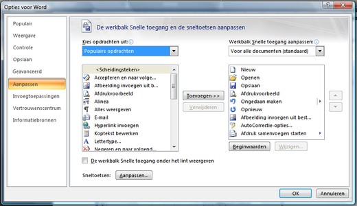

Met een klik op de knop Aanpassen voeg je snelkoppelingen toe of kun je die juist verwijderen.
Onder Kies opdrachten uit: zit de volgende opties: Populaire opdrachten Opdrachten die niet in het lint staan Alle opdrachten Macro's
Vervolgens is het zoeken geblazen naar net die ene snelkoppeling die in de werkbalk moet komen, dat kan een aardige klus zijn. Als je een snelkoppeling zoekt die bijvoorbeeld iets met tekst of tekstopmaak doet, klik in de lijst met snelkoppelingen en typ de t, de eerste snelkoppeling waarvan de naam met een t begint wordt gevonden. Dat scheelt veel scrollen. Gevonden? Selecteer de snelkoppeling en klik op de knop Toevoegen.
Een snelkoppeling verwijderen? Klik de ingevoegde snelkoppeling aan en klik op Verwijderen. Of: Klik met rechts op de snelkoppeling en kies daar voor verwijderen.
Een muisklik sneller in het scherm Opties van Word (of Excel) komen? Met dezelfde rechtsklik kom je daar ook.
Om een macro aan de werkbalk toe te voegen neem dan de optie Macro's. Vervolgens geef je de naam van de macro op in het geval de macro in de Persoonlijke Macrowerkmap staat. Dus: PERSONEL. XLSB!naam van de macro. Voor een Excel werkmap met ingeschakelde macro's (xlsm)of Word document met ingeschakelde macro's (docm) geldt een andere regel. Open het document of spreadsheet, ga naar Macro's in de Opties van Word (of Excel) en de Macro('s) in het document of spreadsheet zie je terug onder Kies opdrachten uit:. Overigens gaat het laatste ook op voor sjablonen die van een macro voorzien zijn.
