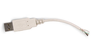

De fashdrive ingebouwd in een afgeknipte kabel....

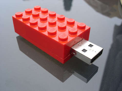

De flashdrive ingebouwd in een Legosteen....

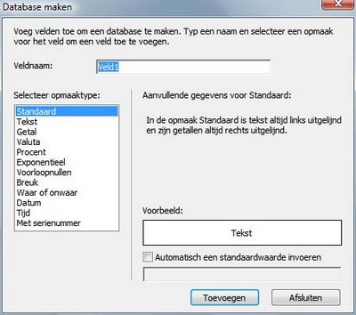

Start Works en klik op de tab Programma's, in het linker deelvenster kies je voor Works Database. In het hoofdvenster kun je kiezen voor een Lege database of uit een aantal sjablonen. We kiezen natuurlijk voor de Lege database en meteen word je een scherm voorgeschoteld waarin je kunt kiezen welk opmaaktype je aan de velden mee wilt geven. De "kolommen" heten in een database Velden, terwijl de "rijen" de Records zijn.
Geef een naam op voor het in te voegen veld, vervolgens kies je een Opmaaktype voor het veld. Nu komt het er op aan dat je de juiste keuze maakt, want zodra je begint met het invoeren van gegevens doet het opmaaktype, of de formule die je een veld hebt meegegeven, z'n werk. Heb je het in te voegen veld naar wens ingesteld dan klik je op de knop Toevoegen. Klaar met het invoegen van de velden? Klik dan op de knop Afsluiten.
Wat doet een bepaald opmaaktype met het veld?
1. Standaard: Tekst wordt links uitgelijnd en getallen worden rechts uitgelijnd. De standaardopmaak gebruikt gehele getallen (123), decimale breuken (1,23) of exponentiële notaties (123E+75).
2. Tekst: Woorden of informatie die woorden, getallen of beide bevatten. Selecteer de tekstopmaak voor getallenreeksen die speciale tekens kunnen bevatten, zoals het dollarteken of het copyrightteken.
3. Getal: Hiermee stel je het aantal decimalen, de plaatsing van het scheidingsteken en de werking van negatieve getallen in.
4. Valuta: Hiermee stel je voor velden die met geld te maken hebben het aantal decimalen, de werking van negatieve getallen en het valutasymbool in.
5. Procent: Hiermee stel je voor velden met percentages het aantal decimalen in dat moet worden weergegeven.
6. Exponentieel: Hiermee stel je voor velden met een exponentiële notatie (123E+75) het aantal decimalen in dat moet worden weergegeven.
7. Voorloopnullen: Selecteer aanvullende opmaak voor velden met voorloopnullen.
8. Breuk: Breuken, afgerond op of teruggebracht tot het aantal cijfers dat je opgeeft. Als je een breuk wilt typen, moet je eerst een 0 typen, bijvoorbeeld 0 1/32
9. Waar of onwaar: Nulwaarden worden weergegeven als ONWAAR en numerieke waarden anders dan nul worden weergegeven als WAAR.
10. Datum: Dag van de week, maand en jaar. Selecteer een notatie in een lijst met vooraf gedefinieerde notaties.
11. Tijd: Uren, minuten en seconden. Selecteer een notatie in een lijst met vooraf gedefinieerde notaties.
12. Geserialiseerd: Een genummerde volgorde, zoals volgnummers, id-nummers of indexnummers.

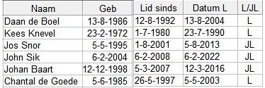

Een voorbeeld database
Bovenstaande afbeelding is een voorbeeld van een verenigingsdatabase die in tweeën is geknipt omdat het anders niet op deze pagina past. Duidelijk zal zijn dat het veld linksonder in feite aansluit op het veld rechtsboven. Let goed op voor welk doel we de verschillende veldeigenschappen gaan gebruiken in ons voorbeeld. Dus nogmaals: denk goed na hoe je de database wilt inrichten en plaats, voordat je begint met gegevens te typen, eerst de formules. Klik in de cel onder de veldnaam en typ je formule.
Opmaaktypen die gebruikt zijn in de database
Lidnr. Heeft de opmaak serienummer. Geef in het venster Opmaak het aantal voorloopnullen op die je wilt gebruiken. Als het goed is dan is een veld van dit type standaard beveiligd, en dat is maar goed ook. Eenmaal begonnen met het vullen van een record vult de database zelf een volgnummer in. Mocht het veld niet beveiligd zijn dan kun je dat alsnog regelen door in het menu Opmaak voor Beveiliging te kiezen en een vinkje zetten voor Veld beveiligen. Via dezelfde weg kun je ook de beveiliging verwijderen, maar dat is niet aan te raden.
De velden Naam t/m Plaats hebben het opmaaktype Tekst. Een voordeel van dit opmaaktype is dat je aaneengesloten telefoonnummers in kunt voeren, dus de beginnul wordt gewoon getoond in het record. Vind je het plezieriger om een streepje (koppelteken) tussen het netnummer en het abonneenummer te plaatsen dan kan dat eveneens. Een uitzondering in dit rijtje vormt het veld Geb, die geven we het opmaaktype Datum mee. (Zie de uitleg hieronder)
Het veld Lid sinds heeft opmaaktype, jazeker, Datum. Geef een weergavetype voor de datum op. Het voordeel van dit opmaaktype is dat er gerekend kan worden met de ingevoerde datum. Met andere woorden Works Database ziet de datum als een geheel getal en daarmee kan de database uit de voeten als er gerekend moet worden. Zo is de datum 12-8-1992 (uit de afbeelding) in feite niets anders dan het getal 33828 en met getallen kun je rekenen, met datums niet. Kies in het venster Opmaak voor de gewenste datumnotatie.
Het veld Datum L (de datum wanneer iemand van jeugdlid lid is geworden) is misschien wat overbodig maar draagt wel een formule in zich die je eventueel ook in andere situaties kunt gebruiken. In ieder geval krijgt dit veld het opmaaktype Datum mee. In tegenstelling tot Works Spreadsheet is het niet nodig om een eenmaal ingevoerde formule naar andere cellen te kopiëren, Works Database vult de formules zelf aan wanneer er een nieuw record wordt gemaakt. Bovendien werkt de database met veldnamen en niet met celreferenties. De formule in Datum L is: =ALS(Geb="";"";DATUM(JAAR(Geb)+18;MAAND(Geb);DAG(Geb))). Typ deze (of een andere) formule in de eerste cel van een veld. De betekenis van de formule? Als Geb leeg is dan moet ook de cel in het veld Datum L leeg blijven, anders moet het jaar +18 jaar de maand en de dag uit de cel, van het record dat je maakt, overnemen. Waarom +18 jaar? Dan wordt het JL gezien zijn leeftijd (18 jaar) volwaardig lid van de vereniging.
Voor het veld L/JL (lid of jeugdlid) kiezen we weer voor opmaaktype Tekst. Ook in dit veld typ je weer een formule om te bepalen of het verenigingslid nog jeugdlid is of lid. Dat doe je met de formule: =ALS(Geb="";"";ALS(JAAR(NU())-JAAR(Geb)>=18;"L";"JL")). In dit geval bepaal je of het lid 18 jaar of ouder is door het geboortejaar af te trekken van het jaar NU(). Meer dan (>) of gelijk aan (=) 18? Dan betreft het een lid en betaalt dus meer contributie.
De velden Contr en Betaald krijgen opmaaktype Valuta mee. Geef in het venster Opmaak aan hoeveel decimalen je wilt zien en of het Euroteken moet worden weergegeven. Uiteraard kun je met dit opmaaktype rekenen. In het veld Contr zet je de formule: =ALS(Lid sinds="";"";ALS('L/JL'="L";8;4,5)). Dus als er in het veld L/JL een L staat kost dat € 8, staat er JL dan kost dat € 4,50. In het veld Betaald zet je de formule: =ALS(Lid sinds="";"";SOM(Jan;feb;mrt;april;mei))*Contr. (zonder de punt) Uiteraard staan in de database de maanden jan t/m dec, neem dat dus in de formule mee.

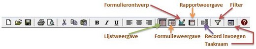

- Dat je een veldnaam en/of het opmaaktype kunt aanpassen. Ga naar het menu Opmaak > Veld, het venster Opmaak wordt geopend waarin je de wijzigingen aan kunt brengen.
- Dat er allerlei opties te vinden zijn voor de opmaak van de database.
- Dat je een veld kunt toevoegen of verwijderen. Klik met rechts op een veldnaam en kies voor Veld invoegen > voor of na. Of voor verwijderen indien je van het veld af wilt. (Kan ook via het menu Record)
- Dat je ook een Record in kunt voegen. Of middels de knop in de werkbalk of via het menu Record. Waarbij aangetekend dat, zeker als je met het opmaaktype Met serienummer werkt, je liever geen records invoegt. Beter is het om onderaan de database verder te gaan en van de sorteerfunctie gebruik maakt om de database zo weer te geven zoals jij het wilt.
- Dat je de inhoud van de database per e-mail kunt verzenden als tekst in het bericht of als bijlage. In het laatste geval moet de ontvanger over Works beschikken om de database te kunnen openen. Ga naar het menu Extra > Opties en geef in het venster Opties aan hoe je de e-mail wilt verzenden.
- Dat je een e-mail verzendt door in het menu Bestand te kiezen voor Verzenden.
- Dat je de lijst ook weer kunt geven als formulier(en). Klik op de daarvoor bestemde knop in de werkbalk.

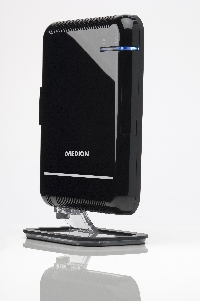

Een zeer compacte (waarschijnlijk de meest compacte) "PC" met toch wel aardige specs is de Medion Akoya Mini E2076 D Nettop.
Met een 320 GB harde schijf, een Intel Atom processor en NVIDIA GeForce 9400M on board is dit best een leuk apparaat. Door de ingebouwde NVIDIA ION processor is het afspelen van HD video's ook geen enkel probleem voor het ding.
Schitterend is de pianolak finish...

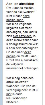

Auteur: crash
Na verzending van de voorgaande Helpmij Nieuwsbrieven krijgen we regelmatig e-mails van mensen die zich willen afmelden voor de nieuwsbrief. Ook dat mensen een nieuw e-mailadres door willen geven. Het aan- en afmelden kan iedereen zelf doen. Ook als je een ander e-mailadres hebt kun je dat via die links regelen. Je meldt je oude adres eerst af en je meldt je nieuwe e-mailadres aan. Hierna zal de Helpmij Nieuwsbrief naar je nieuwe e-mailadres verstuurd worden.
Afmeldlink: https://magazine.helpmij.nl/lists/?p=unsubscribe&id=1
Aanmeldlink; https://magazine.helpmij.nl/lists/?p=subscribe&id=1
Deze links vind je in de colofon van de nieuwsbrief.
Nu kregen we ook e-mails van mensen, die aangaven dat de betreffende links niet werkten. Dit is inmiddels door het beheer van Helpmij hersteld.

Hallo. Naar aanleiding van jullie nieuwsbrief met de "leuke" stick uitvoeringen. Kwam ik op deze vraag. Heb een stick met een password erop, maar dat wil niet goed (in de PC) werken. Ook diverse andere sticks en loccode's geprobeerd, maar het blijft (voor mij) een probleem. Is er een stick verkrijgbaar waarop je aan de BUITENKANT van de stick een code kan invoeren, waardoor je de stick in de PC kan gebruiken
Beste Anoniem,
Dergelijke USB-sticks bestaan inderdaad. Het gaat hierbij vaak om modellen die je niet in de pc kunt stekken, zolang je de combinatie niet hebt opgegeven. Hier kun je er meer over lezen. Aldaar kun je ze ook voor $10 bestellen. Voor meer veiligheid kun je ook een model met vingerafdrukbescherming overwegen. Deze zijn wel wat duurder
Redactie.

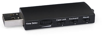

Elk kantoor heeft wel een paar (flauwe) grappenmakers... Voor hen is dit een absolute "must". Deze stick heeft, naast een opslagcapaciteit van 2 gigabyte ook nog een paar functies om de collega's hoog in de gordijnen te jagen... Door middel van een instelbare timer kunnen, naar keuze, één tot drie functies getriggered worden: CapsLock, keyboard en muis. Op willekeurige momenten wordt dan, gedurende een paar seconden, de CapsLock ingeschakeld, worden de toetsen op het keyboard verwisseld of zomaar een paar letters getikt, en begint de muiscursor vreemde bewegingen te maken. Dikke pret!? Voordat de collega er, dol van ergernis, achter komt dat dit door deze stick veroorzaakt wordt is hij of zij al weer uren en twee doosjes Valdispert verder.
Weet iemand waar deze te koop is ?
Beste Snor,
Het apparaatje heet "Phantom Keystroker" en is o.a. in de U.K. en diverse webwinkels in de U.S.A. te koop. De prijs vanaf $12,95, zonder geheugen, of voor $19,95 met flashgeheugen. Beschrijving o.a. hier: http:// www.thinkgeek.com/gadgets/electronic/ae83/
Google even voor de beste prijs/plaats van aankoop....
