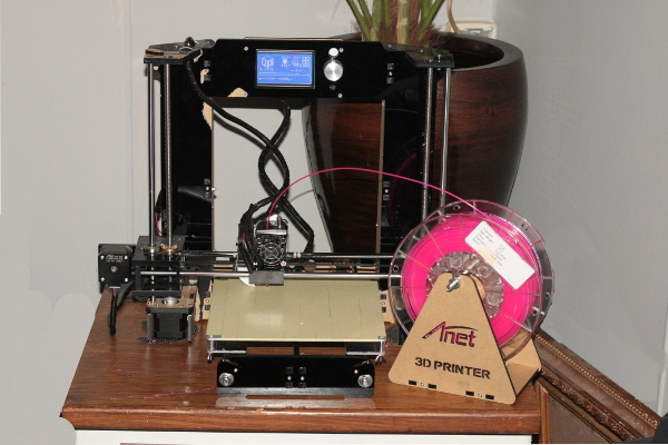

Wat is dat, een 3D printer? En hoe maak je dan een printje? Op die vragen ga ik in. Het is een boeiend gebeuren, ergens heel simpel, ergens heel apart.
Er staat er eentje in het Internationale Ruimte Station. Bij de NASA staat er eenzelfde. Daar zoeken ze uit hoe een reserveonderdeel precies geprint moet worden en dan sturen ze het besturingsbestand met de email over. Anders is het wachten op de volgende raket!
Prachtige techniek!
Werking
De printer wordt gevoed via een haspel met plastic draad. Die draad wordt in de spuitmond gedrukt. Deze is zo'n 200 graden heet. Het kunststof smelt en loopt uit de spuitmond. Onder de spuitmond ligt een plateau, het bed genaamd. Daar vormt zich uit de opgespoten kunststof het gewenste object.
Steppers
3D printerDat bed wordt aangedreven via een stappenmotor en een tandriem. De geleiding zijn een paar hardverchroomde pennen. Dezelfde die in een inkjet printer zitten. Dat is de eerste "dimensie" van het 3D gebeuren.
De spuitmond beweegt dwars over het bed met zijn eigen stappenmotor in een zelfde soort opstelling. Dat is de tweede "dimensie". En tenslotte kan het complete mechanisme van de spuitmond met zijn stappenmotor ook nog omhoog bewegen via twee spillen met schroefdraad en wederom een stappenmotor. die die spillen draait. Dat is de derde "dimensie in het XYZ assenstelsel. Drie dimensies: 3D.
Stap
Die stappenmotoren (steppers) hebben als bijzonderheid, naast dat ze iets kunnen aandrijven, dat ze dit  in kleine heel nauwkeurige stapjes kunnen doen. Daar haalt zo'n printer zijn werking uit, want de spuitmond hangt maar 0.1 mm boven het werk.
Afstellen

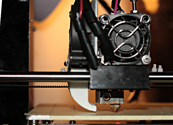

De eerste stap is het bed afstellen zodat het op alle punten 0,1 mm onder de spuitkop ligt.  Dat kan met een stukje normaal 80 grams typepapier of met een voelermaatje, zoals dat in de autotechniek gebruikt wordt. Dan wel een schone natuurlijk.
Spuitmond met fan en blaasmond (wit). Bovenin
zie je het roze filament het huis in komen.

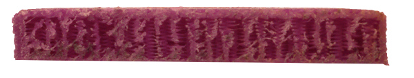

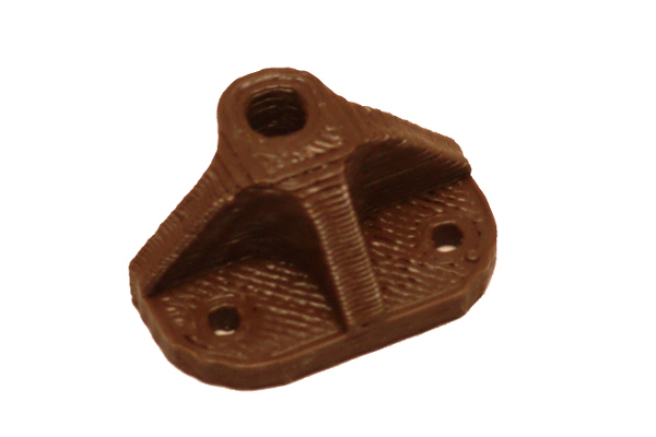

Dit soort software zorgt er ook voor dat de ruimten binnen het model niet massief wordt, maar via een patroon wordt gevuld. Dan gaat daar maar een 20% kunststof in, de rest is lucht.
Na doorzagen toont zich van binnen een honingraat structuur

Ik heb de beschikking over een Anet A8 printer. Die kost zo'n 260 euro. Een haspel draad (filament) kost 20 euro. Dat is te doen. Naast gewoon leuke dingen zoals die kat hebben we inmiddels handige steuntjes gemaakt in de auto voor de mobieltjes en zo komt er nog wel meer aan. Een steuntje voor mijn tablet bijvoorbeeld.

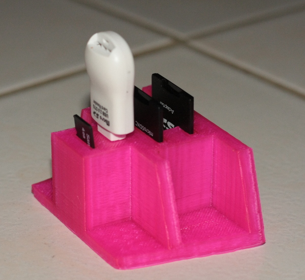

In Tinkercad ontworpen verzamelblokje voor de microSD kaart, USB
station voor het mobieltje en 2 stuks "microSD naar SD" adapters.

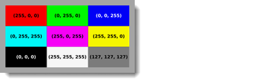

In het RGB-systeem wordt er voor elke kleur apart 8 bits toegewezen. Met spreekt dan van 8 bits kleurendiepte. Er wordt ook wel gesproken over 24 bits, omdat er 24 bits nodig zijn om alle kleuren te coderen. Dat werkt als volgt:
Rood:    0 tot 255
Groen:   0 tot 255
Blauw:   0 tot 255
Van elke kleur zijn er op die manier 256 tinten beschikbaar.
Van afwezig (0) tot de volledige kleur (255).

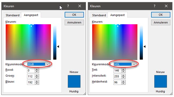

Naast de RGB kleur codering wordt er ook wel gebruik gemaakt van twee andere systemen. Namelijk HSL (Hue, Saturation, Lightness) and HSV (Hue, Saturation, Value). Hierbij wordt de tint opgebouwd door getallen voor tint (Hue), verzadiging (Saturation) en helderheid (Lightness) of waarde (Value).

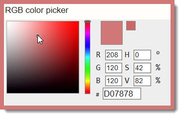

Color Picker
Programma’s waarin veel met kleur gewerkt wordt, beschikken vaak over een kleurenkiezer of Color Picker om de kleur van een object in te stellen. Hieronder zie je een voorbeeld van de Color Picker van Word. Hierbij worden de waarden voor RGB en HSL naast elkaar gezet. Je ziet verschillende getallen om dezelfde kleur aan te duiden:

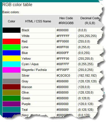

Kleurentabel
Programma’s zoals Office-toepassingen gebruiken een kleurentabel waarin bepaalde kleuren benoemd worden. Een dergelijke tabel is ook ontwikkeld voor HTML, de taal waarmee websites van opmaak worden voorzien. Een aantal HTML-hoofdkleuren met hun naam en RGB-code vind je hieronder:
De hele tabel staat op Rapidtable. Op deze site vind je ook verschillende interessante tooltjes om met de verschillende kleurwaarden te spelen. Dat maakt inzichtelijk hoe de verschillende systemen werken. De site is helaas wel in het Engels, maar dat hoeft geen belemmering te zijn om met de kleurcoderingen aan de gang te gaan.

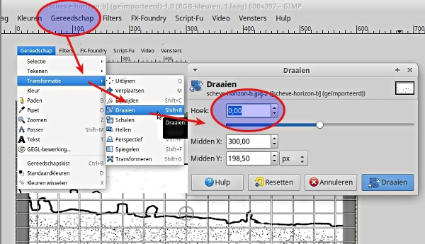

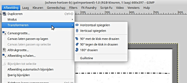

GIMP heeft twee opties om beelden recht te zetten. Eentje onder Afbeelding > Transformeren per kwartslag en dan eentje onder Gereedschap > Transformatie > Draaien. Sneltoets: Shift + R. Deze laatste optie gaat per graad met een mooi schuifbalkje.
Dat schuifbalkje is nogal heftig van aard. Handig om je te oriënteren. Voor het fijne werk laat ik hem meestal liggen en doe het met de hoekinstelling en zijn driehoekjes.

Draaien
Met het raster aan en naar wens ingesteld gaan we nu aan het draaien beginnen. Om te beginnen eerst de eenvoudige optie, in het menu te vinden onder Afbeelding > Transformeren met keuzes als 90o met de klok meedraaien. Kwartslag rechtsom, linksom en ondersteboven. Dat is veel te eenvoudig voor een scheve horizon. Ik had laatst een tekening in de mail waarbij dit een mooie snelle oplossing was.
Mag het een graadje meer zijn
De ingewikkelde optie zit in Gereedschap > Transformatie > Draaien. Daar staat ook gelijk de sneltoets Shift + R bij. Eerlijk gezegd doe ik het altijd via het menu. Het komt niet erg vaak voor en dan onthoud je deze sneltoets niet. Voor de liefhebbers heb ik een mooi sneltoetsen overzicht voor GIMP, Inkscape en Scribus. Klik hier (rechtermuisklik, kies dan Opslaan als). Dat hoort bij het boek, wat Paul, Kirsten en ik gezamenlijk met veel plezier hebben geschreven over deze drie schitterende programma's. Dat overzicht is gemaakt in Scribus.
Zet verder indien nodig het raster aan. Zie boven hoe je dat doet en hoe je het raster naar wens kan instellen.
Horizon
In principe zet je de horizon horizontaal. Soms is die horizon niet zo heel goed te zien zoals in ons voorbeeld. Juist daarom heb ik die tekening dan ook als oefenobject gebruikt. Dan moet je er een slag naar slaan. Zoals ik het eerder al zei: recht bestaat niet. Dus wees soms zonder wroeging wat gemakkelijk in je keuze.
