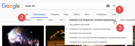

Afbeelding zoeken.

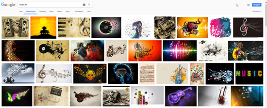

Google is een goede hulp bij het zoeken naar een geschikte afbeelding. Je zoekt daarbij op het gewenste thema en geeft vervolgens aan dat je op afbeelding zoekt. Je krijgt nu pagina’s vol resultaten waartussen je kunt zoeken.
![](https://centraal.helpmij.nl/nbimage.php?id=12577)
Veel van die afbeeldingen zijn mogelijk te klein voor jou doel. Die kun je in Word wel eenvoudig vergroten, maar het resultaat wordt dan mogelijk een vage, blokkerige, lelijke afbeelding. Je kunt dit voorkomen door alleen op grote afbeeldingen te zoeken. Klik daarvoor op Tools (1) en vervolgens op Grootte (2) en selecteer het juiste formaat.
![](https://centraal.helpmij.nl/nbimage.php?id=12559)
Naast de grootte van een afbeelding is ook het gebruiksrecht iets om op te letten. De afbeeldingen vallen onder het copyright en mogen niet zonder meer worden hergebruikt of aangepast. Het tools-menu biedt daarom de mogelijkheid om op gebruiksrechten te zoeken (3). Selecteer ook hier de gewenste optie. Dit zal ongetwijfeld veel minder afbeeldingen opleveren, maar deze kun je dan wel met een zuiver geweten gebruiken. De gewenste afbeeldingen sla je eenvoudig op je schijf op, door op de afbeelding met rechts te klikken en Opslaan als te selecteren. Het werkt lekker als je eerst een speciale map aanmaakt waarin je alles voor de kaart kunt opslaan.

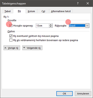

Die gaan we op maat maken door de rijhoogte van beide rijen op 13 cm te zetten. Zorg daarbij dat Rijhoogte op Exact staat:

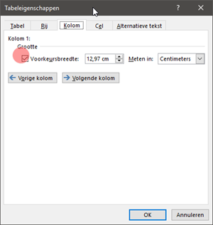

Vervolgens zetten we de beide kolommen ook op 13 centimeter voor een vierkante kaart:
![](https://centraal.helpmij.nl/nbimage.php?id=12541)

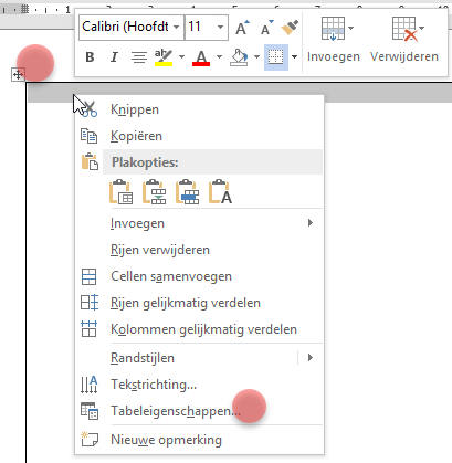

Als laatste zorgen we ervoor dat de Celmarge op nul staat. Daarmee voorkom je dat er ruimte tussen de celgrenzen en de afbeeldingen overblijft. Je doet dat door de hele tabel te selecteren met het selecteervierkantje linksboven de tabel. Vervolgens klik je met rechts en selecteer je Tabeleigenschappen:
![](https://centraal.helpmij.nl/nbimage.php?id=12557)

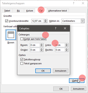

In dit venster kies je voor de tab Cel en dan voor Opties. Haal vervolgens het vinkje weg bij Gelijk aan hele tabel en zet Links en Rechts op nul:
![](https://centraal.helpmij.nl/nbimage.php?id=12539)

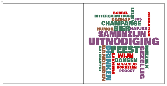

Je kunt nu de gewenste afbeeldingen plaatsen en de tekst erin zetten. De voorkant zet je in de rechter bovenste rij van de tabel:
![](https://centraal.helpmij.nl/nbimage.php?id=12561)
Onderin zet je vervolgens de linker en rechter binnenzijde klaar:
![](https://centraal.helpmij.nl/nbimage.php?id=12535)

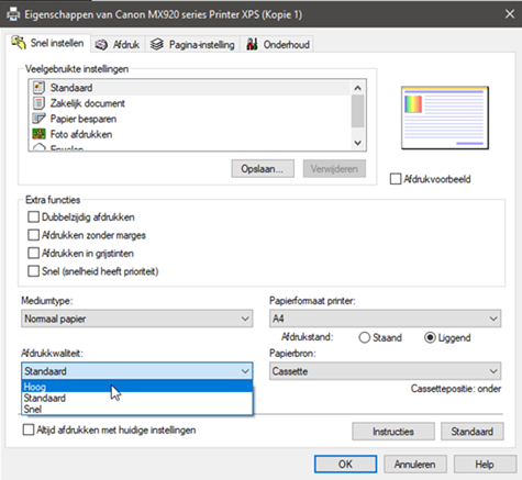

Zet hier Pagina’s afdrukken op Huidige pagina afdrukken. Zo kun je eerst de voorkant afdrukken en later de binnenkant. Je zorgt voor de beste afdrukkwaliteit wanneer je bij Printereigenschappen voor Afdrukkwaliteit > Hoog kiest:
![](https://centraal.helpmij.nl/nbimage.php?id=12533)
Eventueel kun je hier ook de papiersoort op Glanzend zetten, wanneer je voor dit papier hebt gekozen. Dit menu kan overigens per printer enigszins verschillen.

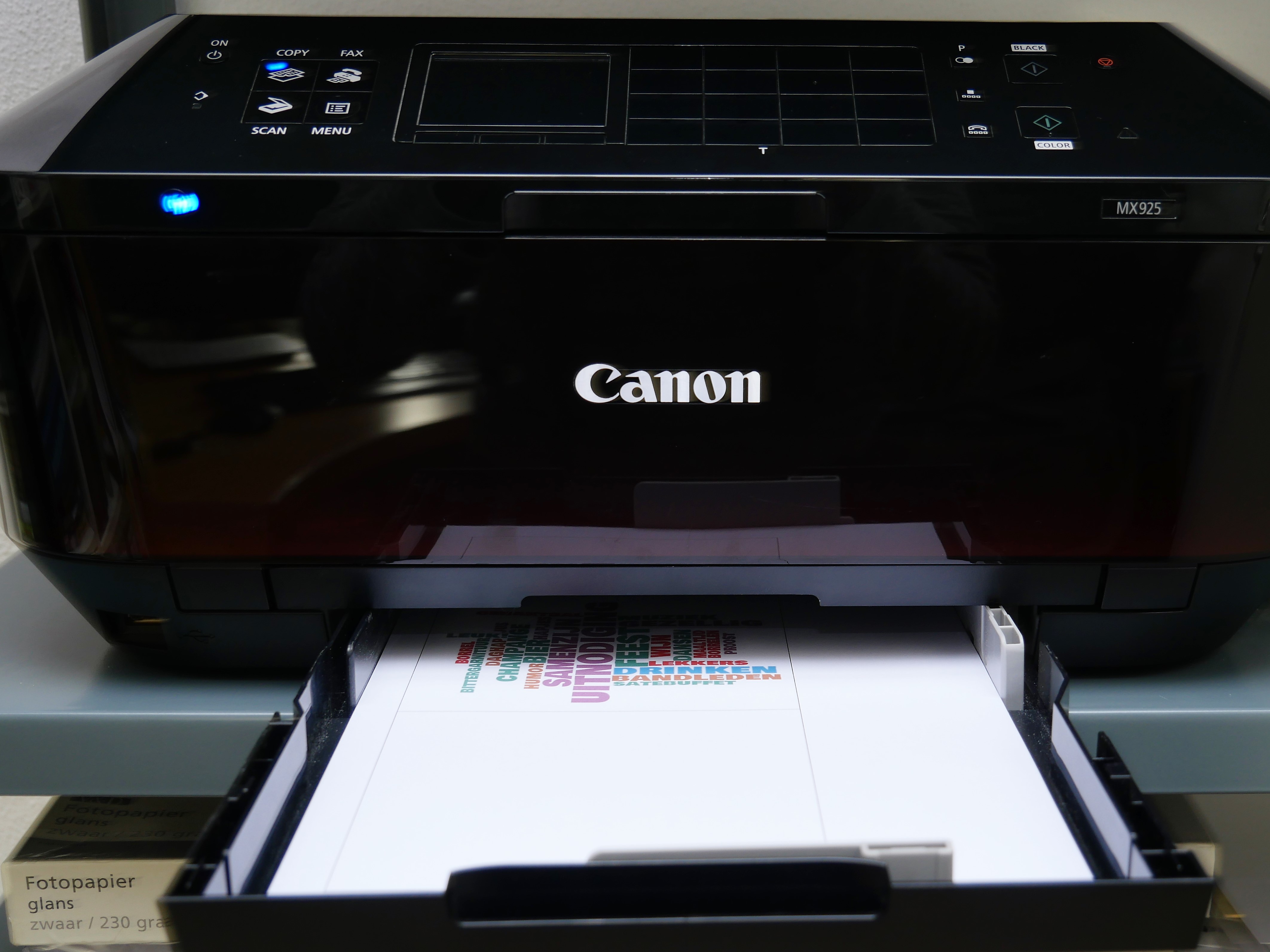

Leg nu het papier met de voorkant naar boven in de papierlade (lees de gebruiksaanwijzing van je printer voor de juiste plaatsing voor jouw printer). Zorg dat in Word de pagina met de voorkant is geselecteerd (dat doe je door er voor te zorgen dat de cursor ergens op deze pagina staat). Druk de pagina nu af.
![](https://centraal.helpmij.nl/nbimage.php?id=12529)

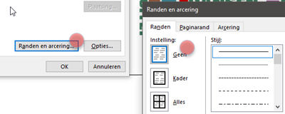

Als je nu wel tevreden bent, kun je eventueel de tabelranden verwijderen door de tabel te selecteren en bij Tabeleigenschappen Randen en arcering te kiezen om daar vervolgens Geen te selecteren:

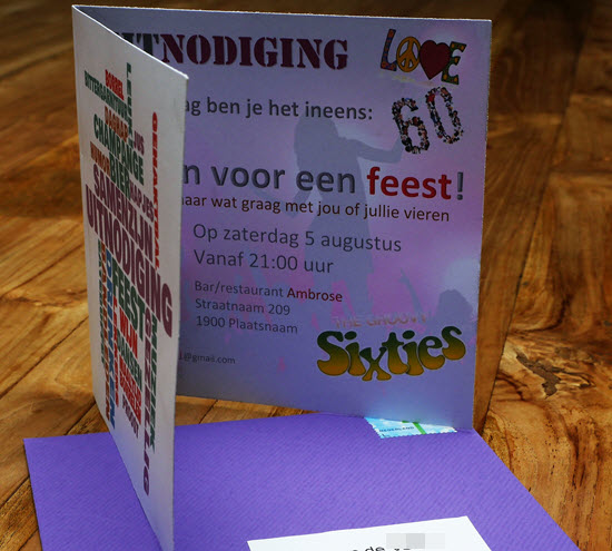

Nu is het een kwestie van het juiste papier in de printer te leggen en de gewenste hoeveelheid voorkanten afdrukken. Daarna leg je de stapel opnieuw in de printer en druk je de binnenkanten af. Hierna hoef je de kaarten alleen nog netjes te vouwen en op maat te snijden. Dat gaat simpel en netjes met een papiersnijmachine.
Ik geef het toe; het was wat werk. Maar ze zijn nu dan wel klaar voor verzending; je originele zelfgemaakte kaarten:
