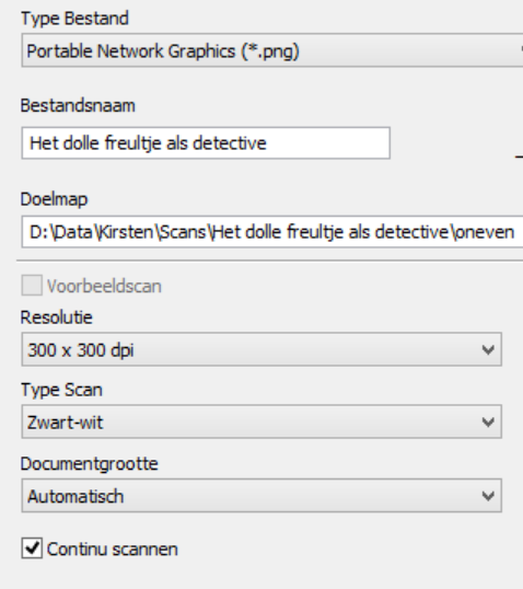

Mijn scanner heeft een ADF. Daarmee scant hij tot 35 bladzijden achter elkaar in, eenzijdig. Ik maak stapeltjes om na elkaar in te scannen. Ik gebruik het bijgeleverde programma van de Brotherprinter, Control Center 4. Als je een printer/scanner hebt met deze ADF functie, zit er ook altijd wel software bij om mee te scannen.
![Scannen](https://centraal.helpmij.nl/nbimage.php?id=11157)
Hierbij scan ik naar bestand, waarbij alle pagina's als png plaatje worden opgeslagen, met als resolutie 300 dpi. Png is een goed bestandsformaat, evenals tiff. Geschikt voor tekst in zwart-wit. Het is nodig om een hoge resolutie te gebruiken, om later de scans goed te kunnen omzetten naar bewerkbare tekst.
Verder heeft de scanner ook nog de continustand, zodat hij de verschillende stapels papier na elkaar doornummert.

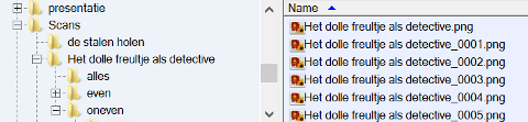

Eerst scan ik de oneven bladzijden in en die sla ik op in een mapje “oneven nummers”. Tussenliggende lege pagina's scan ik ook mee, want die zijn nu nodig voor de juiste nummering. Later in het proces verwijder ik ze wel.
Dan draai ik de stapels om en laat de scanner van achteren naar voren de even nummers scannen. Dat is de snelste methode. Anders moet ik al die pagina's één voor één met de hand omdraaien om de juiste kanten te kunnen scannen. Die even nummers sla ik op in een tweede map, “even nummers”.

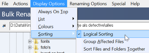

De pagina's moeten doorlopend genummerd worden. Hiervoor gebruik ik Bulk Rename Utility voor Windows. Het is een Engels programma.
Eerst stel ik in dat de bestanden op een logische manier weergegeven worden. Dit gaat via de Menubalk > Display options > Sorting > Logical Sorting.

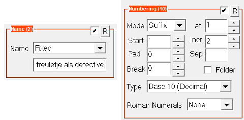

Vervolgens verwijder ik alle vinkjes, behalve bij stap 2, 10 en 13.
![Nummeren](https://centraal.helpmij.nl/nbimage.php?id=11163)
In stap 10 zet ik Start op 1, omdat het programma op 1 moet beginnen met nummeren. De Incr. Zet ik op 2. Vanaf het startnummer wordt er nu telkens 2 bij opgeteld, dus de nummering gaat van 1 naar 3 naar 5, enzovoorts. Zo komen er alleen oneven nummers uitrollen.
![Hernummeren](https://centraal.helpmij.nl/nbimage.php?id=11165)

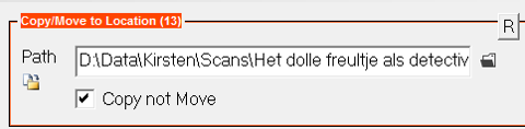

Bij stap 13 voer ik de juiste map in voor de nieuw genummerde bestanden. De hernummerde bestanden komen in een derde map “Alles”. Met de knop Rename start het proces.

Deze nieuwe bladzijden gaan ook naar de derde map 'Alles'. Daar staan ze nu allemaal netjes op volgorde. Eventuele lege bladzijdes kunnen nu verwijderd worden, die zijn niet meer nodig.
