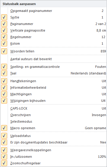

Normaal gesproken zie je niet of je in een specifieke sectie werkt en dat is iets wat toch wel handig kan zijn. Want vaak kun je een probleem in je document herleiden tot de sectie waarin dat probleem optreedt. Met een kleine aanpassing van de statusbalk kun je gelukkig goed zien waar je precies zit met je cursor. En aangezien ik die statusbalk toch altijd wel aanpas, laat ik de overige instellingen gelijk ook maar zien. Je kunt uiteraard zelf wel inschatten welke opties je handig vindt om te zien, en welke niet.
Als je met je rechter muisknop op de statusbalk klikt, zie je een snelmenu:
![Snelmenu Snelmenu](https://centraal.helpmij.nl/nbimage.php?id=8517)
In de afbeelding zie je de vinkjes die bij mij standaard aan staan. In het bovenste blok zie je de opties Sectie, Regelnummer, Kolom, Woorden tellen, Wijzigingen bijhouden etc. allemaal aangevinkt. Eigenlijk zet ik de meeste opties wel aan, want ze nemen heel weinig plek in op de statusbalk en geven nuttige informatie. De enige optie waar ik mij al jaren over verbaas is de optie Kolom, die de positie van de cursor aangeeft met het aantal getypte tekens. En dat is ongeveer net zo nuttig als het antwoord "die oranje" op de vraag: "welke goudvis wil je hebben".
Daar waar de verticale positie netjes in centimeters wordt uitgedrukt, gaat Microsoft er nog steeds van uit dat we met z’n allen teksten typen in het lettertype Courier (of een ander niet-proportioneel lettertype). Want alleen met zo’n lettertype kun je iets afleiden uit de waarde die Kolom geeft. Maar goed, hij is er, dus ik zet ‘m aan.
Waar het natuurlijk om gaat is de optie Sectie, die je altijd laat zien in welke sectie van je document je zit te werken. Een eigenschap die dus meestal op de waarde 1 zal staan, want elk document bestaat uit minstens één sectie.

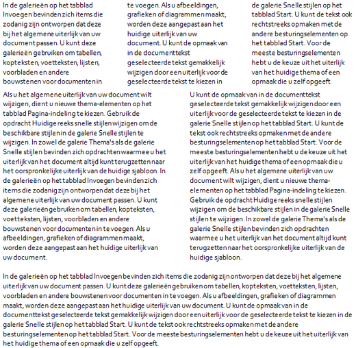

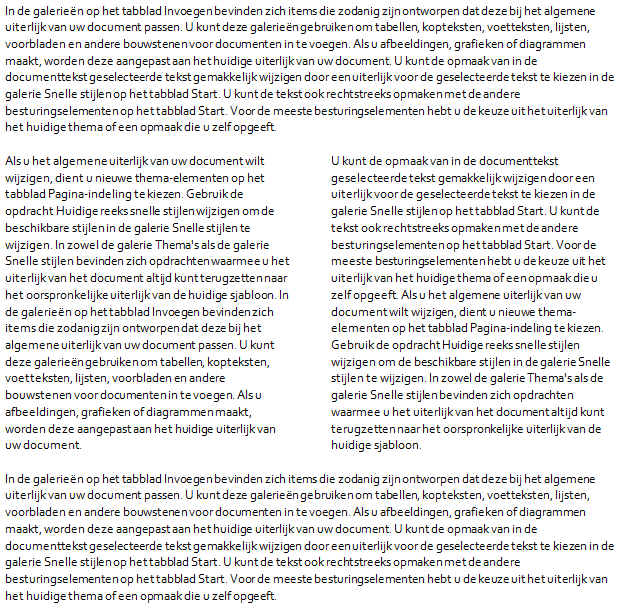

Zoals ik al eerder aangaf, is het aantal ingestelde kolommen een eigenschap van secties. Bij het instellen van kolommen in je tekst maakt Word het je redelijk gemakkelijk. Er wordt namelijk niet gevraagd of je eerst secties wilt instellen. Word gaat er gewoon van uit dat je ofwel de huidige sectie wilt omzetten, ofwel de geselecteerde tekst. En die laatste optie is meestal de handigste werkwijze. Je selecteert, als je een bepaald stuk tekst in kolommen wilt zien, eerst de gewenste tekst en vervolgens kies je in het menu Pagina-instellingen > Kolommen de instelling Twee als je de selectie in 2 kolommen wit zien. Zoals in bijgaand plaatje:

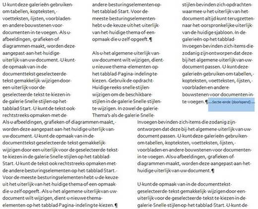

![Voorbeeld 1 Voorbeeld 1](https://centraal.helpmij.nl/nbimage.php?id=8575)
De vraag is nu: hoeveel secties kent het document nu? Het antwoord daarop luidt: drie! Het document begint namelijk met een sectie in één kolom (sectie 1), gaat vervolgens over in 2 kolommen (sectie 2) en na 2 alinea’s weer terug naar 1 kolom (sectie 3). (En ja, met een trucje kan het ook met 1 sectie. Voor de slimmeriken onder ons!)
Omdat het document nu in 3 secties is verdeeld en we nu weten dat het aantal kolommen een eigenschap is van een sectie, is het niet zo moeilijk om het eerste stuk tekst (de eerste sectie dus) in 3 kolommen te zetten. Kwestie van de cursor ergens in de sectie zetten en het aantal kolommen instellen. De tekst ziet er dan zo uit:

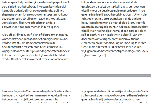

![Voorbeeld 2 Voorbeeld 2](https://centraal.helpmij.nl/nbimage.php?id=8535)

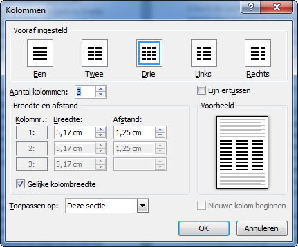

In het voorbeeld zijn de kolommen verder niet opgemaakt, maar de opmaak kun je uiteraard ook naar eigen wens aanpassen. Daarvoor open je eerst het menu Kolommen via Pagina-instellingen > Kolommen > Meer kolommen.
![Kolommen Kolommen](https://centraal.helpmij.nl/nbimage.php?id=8521)
Je ziet de huidige kolominstellingen geselecteerd en je kunt ze nu aanpassen. Standaard maakt Word kolommen van gelijke breedte en die optie staat dus meestal aangevinkt. Daardoor kun je alleen de breedte van de eerste kolom instellen en de tussenruimte tussen alle kolommen. Die tussenafstand is (vind ik) best groot, en ik breng hem meestal daarom terug naar zo’n 0,8 cm. Wil je de kolommen nog dichter bij elkaar hebben, dan gaan de kolommen visueel tegen elkaar aan staan en worden ze minder goed leesbaar. In dat geval kun je een lijn tussen de kolommen overwegen voor een betere scheiding.
Niet onbelangrijk is de onderste optie: Toepassen op. Hier staat (ook weer standaard) de optie Deze sectie geselecteerd, want meestal zul je de instelling op een actieve sectie willen gebruiken. Maar het menu kent nog twee interessante opties:

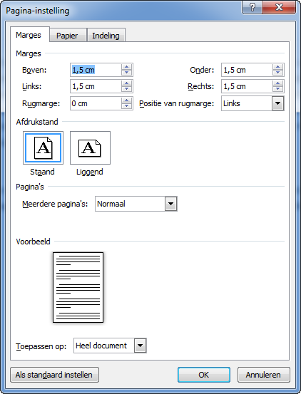

De nietsvermoedende Word-gebruiker zou verwachten dat pagina-instellingen toch echt documenteigenschappen zijn, maar niets is minder waar: ook pagina-instellingen horen bij secties. Ik zal dat laten zien aan de hand van het menu Pagina-instelling dat je kunt openen door in het groepsvak Pagina-instellingen > Pagina-instelling op het snelmenuknopje rechtsonder te klikken.
![Pagina-instelling Pagina-instelling](https://centraal.helpmij.nl/nbimage.php?id=8523)
Je ziet opties die je ongetwijfeld wel een keer eerder zal hebben aangepast; in dit geval gaat het om de knoppen Staand en Liggend. Standaard zie je de optie Heel document geselecteerd staan, want meestal zul je de pagina-instelling voor het complete document gelijk willen houden. Ik wil echter één liggende pagina maken in het document, en wel vanaf de huidige positie. Ik heb de cursor daarom aan het begin van de 8e alinea onderaan de pagina geplaatst en klik nu op Liggend. Vervolgens kies ik bij Toepassen op de optie Vanaf dit punt. Het resultaat: mijn document wordt vanaf de cursorpositie liggend weergegeven.

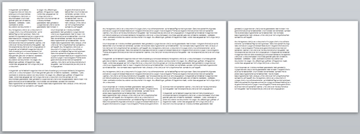

![Liggende pagina Liggende pagina](https://centraal.helpmij.nl/nbimage.php?id=8525)
Dat was nu ook weer niet de bedoeling, want ik had maar één liggende pagina nodig (bijvoorbeeld voor een liggende grafiek of afbeelding). Dat moet ik dus nog aanpassen.

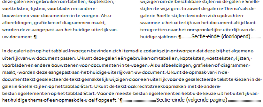

Soorten secties
Voordat ik de pagina-instelling verder aanpas, eerst wat uitleg over wat er nu eigenlijk is gebeurd met mijn document. Om te beginnen heb ik op de eerste pagina drie secties gemaakt waarin ik de hoeveelheid kolommen heb aangepast. Zonder dat ik daar nu erg veel over hoefde na te denken kwam dat prima voor elkaar en kreeg ik op één pagina drie secties te zien met de gevraagde kolommen.
Daarna wilde ik een nieuwe liggende pagina maken, ik plaatste de cursor onder in het document vooraan een alinea en klikte op Liggend en Vanaf dit punt. Het resultaat: de tekst gaat verder op een nieuwe pagina. Is dat logisch? Eigenlijk wel; een pagina kan maar één afdrukstand hebben: staand of liggend. Allebei is niet mogelijk (OK, vierkant!). Om dat te realiseren, heeft Word een ander type sectie nodig dan bij de kolomaanpassing. Dat kun je goed zien als je de op de knop Alles weergeven klikt. Je ziet dan namelijk ook de verschillende codes die gebruikt worden voor de secties.
![Sectie code Sectie code](https://centraal.helpmij.nl/nbimage.php?id=8527)
In het plaatje zie je twee verschillende codes staan: Sectie-einde (doorlopend) en Sectie-einde (volgende pagina). En daarmee hebben we gelijk de twee belangrijkste varianten gehad: een sectie kan ofwel doorgaan op de huidige actieve pagina, ofwel moet op een eigen pagina beginnen. Wat zijn de specifieke voorwaarden hierbij?

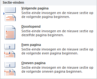

Een sectie die een nieuwe pagina aanmaakt kent een aantal varianten. Die zie je allemaal als je een sectie invoegt via het menu Eindemarkering in het menu Pagina-instellingen.
![Sectie-einde Sectie-einde](https://centraal.helpmij.nl/nbimage.php?id=8529)
De bovenste optie heb je net gezien; deze optie zorgt ervoor dat de tekst verder gaat op een nieuwe pagina. Onder de optie Doorlopend zie je twee opties die eigenlijk hetzelfde doen: ervoor zorgen dat de nieuwe pagina altijd op dezelfde plaats in het document staat. Deze opties zijn vooral handig als je dubbelzijdig afdrukt, want hiermee dwing je af dat er automatisch een lege pagina wordt afgedrukt als de nieuwe sectie niet op de gewenste pagina staat.
Van deze opties vind ik Oneven pagina de meest interessante; deze gebruik ik bijvoorbeeld om een hoofdstuk altijd op een oneven pagina te laten beginnen. En in een boek staat dat wel zo netjes. Een wens die ik al jaren heb en waar Microsoft maar geen werk van maakt, is dat je deze opties ook in profielen kunt gebruiken. Tot de dag van vandaag kun je in een profiel alleen maar een nieuwe pagina afdwingen, maar dus geen oneven of even pagina. In mijn ogen een groot gemis!
