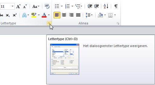

Laten we bovenstaand voorbeeld eens oplossen. In oudere Word versies was het standaard lettertype inderdaad de Times New Roman, met een lettergrootte van 12 punten. Ik ken genoeg mensen die dat nou niet de beste combinatie vonden. Het aanpassen ervan kan dus op twee manieren: via het menu <Stijlen>, en via het menu <Lettertype>. Laat ik met de laatste werkwijze beginnen, want die is het snelst.

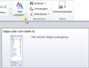

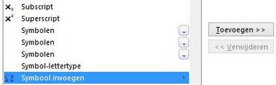

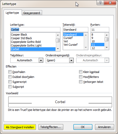

Als je de muis boven het Snelmenu icoontje houdt, zie je een voorbeeldje van het dialoogvenster <Lettertype> en de sneltoets die je nodig hebt om dat te openen. In het vorige hoofdstuk heb ik al uitgelegd dat sneltoetsen niet altijd logisch te verklaren zijn, en hier heb je weer zo’n voorbeeld. Je zou natuurlijk <<Ctrl>+<>+<f> willen als sneltoets (de F van Font) maar het blijkt de letter D te zijn. Waarom? Geen idee… maar dat geeft natuurlijk niet, met een klik op het icoontje kom je er ook. Dus dat doe je in dit geval. Je ziet het volgende dialoogvenster:
In dit dialoogvenster kun je verschillende lettertype eigenschappen instellen, zoals je vermoedelijk wel eens gedaan hebt. Voor de cursus maakt het niet zoveel uit welk lettertype je gebruikt, dus wat je instelt is geheel aan jezelf. Maar dat je voor een standaard lettertype een letter kiest die goed leesbaar is, en niet te gek groot, lijkt mij logisch.

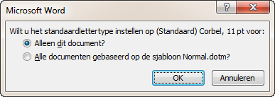

Normaal gesproken zou je na het aanpassen van het lettertype op de knop <OK> klikken, maar ik heb in het plaatje de knop <Als standaard instellen> een kleurtje gegeven, en dat is natuurlijk niet voor niks: met deze knop leg je de gekozen instelling namelijk vast als het nieuwe standaard lettertype. Dus voordat je op <OK> klikt, klik je eerst op <Als standaard instellen>.
Je krijgt vervolgens een nieuw dialoogvenster te zien, waarin je nog kunt kiezen waarvoor je het lettertype wilt instellen:
Je kunt ervoor kiezen om het lettertype alleen voor het actieve document aan te passen, of voor alle nieuwe documenten. In dit voorbeeld kies je voor de tweede optie, en daarna klik je op <OK> om de instelling op te slaan. Elk nieuw document dat je nu maakt, gebruikt vanaf dat moment het nieuwe lettertype.
Opmerking: het laatste dialoogvenster heeft het over de sjabloon Normal.dotm. Sjablonen komen in een apart hoofdstuk aan bod.

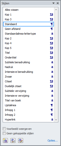

Dit paneel laat alle stijlen zien die op dat moment in het huidige document gebruikt worden. Dat kunnen er veel zijn, zoals in het voorbeeld, maar ook heel weinig. Het aantal is daarom afhankelijk van het gebruik van stijlen in het document.
In het voorbeeld zie je stijlen vermeld van alle stijlsoorten. Aan het icoontje achter de stijlnaam kun je zien tot welke soort de stijl behoort. De indeling is simpel te herleiden:
¶a - Koppel stijl (alinea + tekst)
¶ - Alinea stijl
a - Tekst stijl
Onderin het paneel zie je een aantal opties die je kunt kiezen, en een aantal knoppen. Rechtsonder vind je nog een link <Opties> waarmee je het paneel naar eigen inzichten kunt inrichten. Dat wordt in een later hoofdstuk nog behandeld.

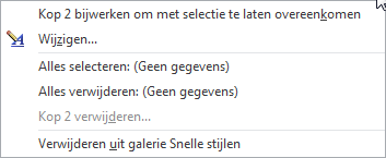

Als je een stijl wilt aanpassen, houd je de muis boven de stijlnaam. Je ziet nu ook een overzicht van de stijlinstellingen. Klik je op het knopje dat het stijltype nu vervangt, dan krijg je een menu te zien waaruit je een aantal acties kunt kiezen.
Via de optie <Wijzigen> kun je het menu <Stijl wijzigen> openen.

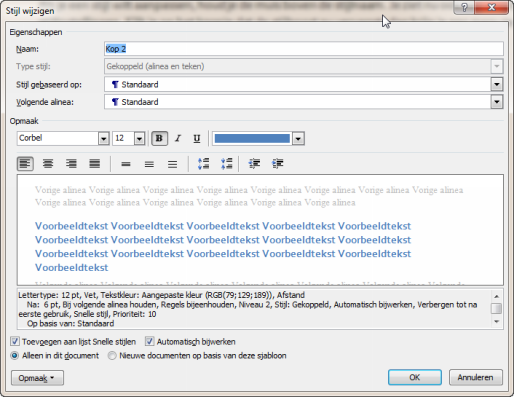

Hoofdinstellingen van de stijl instellen
In het venster <Stijl wijzigen> zie je allereerst de naam van de stijl staan, die je eventueel kunt veranderen. In dit geval gaat het om: Kop 2. Daaronder het type stijl. Dit is één van de drie hierboven genoemde modellen. Het type kun je niet meer veranderen, dus als je een stijl aanmaakt, moet je van tevoren goed bedenken welk type stijl het moet zijn. Kies je de verkeerde en wil je de stijl veranderen, dan zit er niks anders op dan de stijl te verwijderen en opnieuw te maken.
De twee keuzelijsten die je daaronder ziet staan zijn heel belangrijk, want zij bepalen het gedrag van de stijl. En een verkeerde instelling kan veel chagrijn opleveren, terwijl de juiste instelling juist heel veel gemak oplevert.
Hiërarchie van stijlen
Stijlen kunnen eigenschappen erven van andere stijlen. Dat stel je in bij de optie <Stijl gebaseerd op>. Als je hier niets verandert, zal er doorgaans <Standaard> staan. En dat houdt in dat alle ingestelde kenmerken van de standaardstijl automatisch worden meegenomen in de bewerkte stijl. Die eigenschappen hoef je dus niet in te stellen in de stijl die je aan het bewerken bent.
In dit hoofdstuk heb ik in een eerder stadium het standaard lettertype veranderd in Corbel 11 punten. In de stijl Kop 2 zie je dat lettertype terug in de keuzelijst waarin je het lettertype kiest, met daarnaast de puntgrootte 12 en de kleur Donkerblauw. Ook is de knop <Vet> ingedrukt. Kijk je nu naar de eerste regel onder het voorbeeld vak, dan zie je daar staan:
Lettertype: 12 pt, Vet, Tekstkleur (RGB(79;129;189))
Wat ontbreekt in de opsomming is het lettertype Corbel; dit is geërfd uit de stijl <Standaard>, en hoef je dus niet apart in te stellen. Wil je voor een specifieke stijl een ander lettertype, dan kun je dat uiteraard selecteren en aan de stijl toevoegen.
Dat stapelen van stijlen kun je naar believen net zo ingewikkeld maken als je wilt. Je kunt een stijl Standaard_Uitgebreid maken die is gebaseerd op de stijl Standaard en waar je wat extra opties aan hangt. Vervolgens kun je een stijl Standaard_Extra maken die je baseert op de stijl Standaard_Uitgebreid, die dus alle instellingen van Standaard_Uitgebreid overneemt, maar die daarmee ook de eigenschappen van Standaard heeft overgenomen, omdat die stijl is gekoppeld aan Standaard_Uitgebreid. Als je dus in de stijl Standaard het lettertype verandert, zie je dat zowel in Standaard_Extra als in Standaard_Uitgebreid terug.
Als je in bovenstaand voorbeeld in Standaard_Uitgebreid het lettertype hebt veranderd, maar niet de grootte, en je verandert in de stijl Standaard de lettergrootte, dan zie je in Standaard_Extra de grootte veranderen, maar niet het lettertype. En verander je in Standaard_Uitgebreid de kleur, dan wordt die kleur ook overgenomen in Standaard_Extra, maar niet in Standaard.

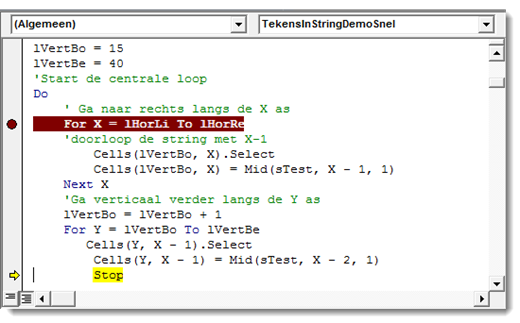

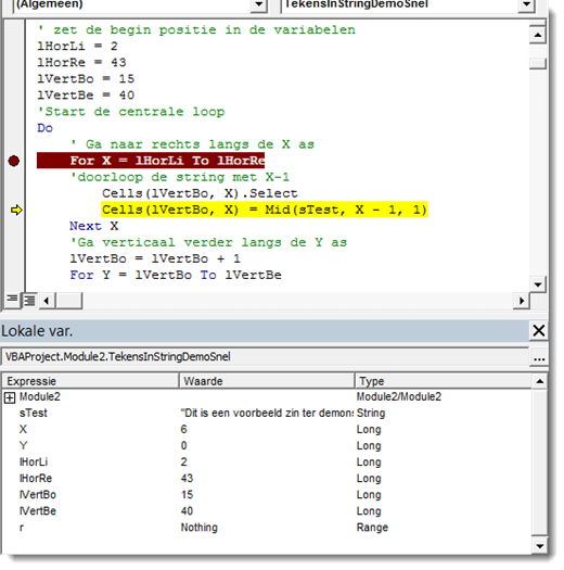

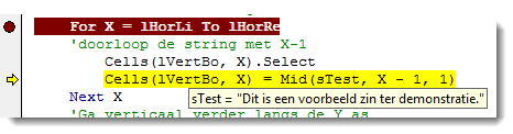

Voer de code stap voor stap uit door in de juiste procedure op F8 te drukken. Met Shift + F8 sla je een stap over en met CTRL + F8 wordt de code tot aan de cursor uitgevoerd. Handig om een bepaald blok code uit te laten voeren. De regel welke uitgevoerd wordt herken je doordat de achtergrond geel gekleurd is.

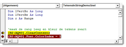

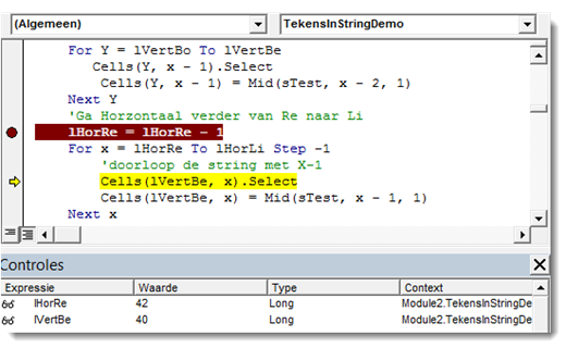

Onderbrekingspunt
Met een onderbrekingspunt laat je de code uitvoeren tot het punt wat je hebt gemarkeerd. Dat kan door een klik in de linker zijbalk naast de code of door op F9 te drukken. Je kunt meerdere onderbrekingspunten plaatsen. Onderbrekingspunten herken je aan de donkerrode stip in de linker zijbalk. De tekst van de regel is in wit op een donkerrode achtergrond.
Onderbrekingspunten worden gewist door er weer op te klikken. Met CTRL + Shift + F9 worden ze allemaal in één keer gewist. Dat gebeurt automatisch wanneer het werkboek wordt afgesloten.
Stop
De programma uitvoering is ook te onderbreken met het commando Stop. Dat werkt vergelijkbaar met een onderbrekingspunt. Het verschil is echter dat dit punt niet wordt gewist bij het afsluiten van het werkboek.

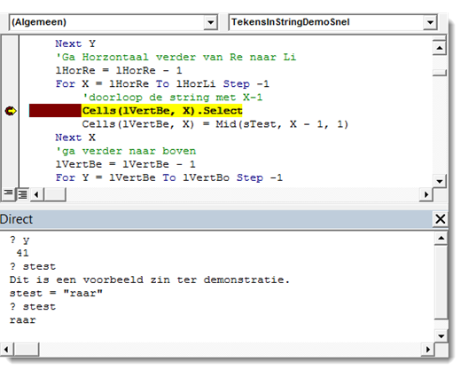

Wanneer de code gestopt is wil je misschien de waarde van de gebruikte variabelen kunnen zien. Dat kan door met de muis boven de variabelen te zweven.
 De programma uitvoering kan weer worden hervat door op F5 of F8 te drukken.

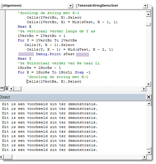

Venster Direct
Met dit venster kun je de inhoud van variabelen zichtbaar maken tijdens het uitvoeren van de code. Daarnaast kun je de waarde van de variabelen “on the fly” aanpassen. Je roept dit venster op in de Editor via Menu Beeld > Venster Direct (of met sneltoets CTRL + g). Het is weer te sluiten met het kruisje rechtsboven in dit venster.
Voor het tonen van een variabele is er het Debug.Print commando. Dat gebruik je als volgt:
 Je kunt ook de inhoud van een variabele oproepen door deze in het venster te typen, voorafgegaan door een vraagteken en een spatie:
 In dit venster is het ook mogelijk om direct een andere waarde aan de variabelen toe te kennen op de manier zoals hierboven is afgebeeld (sTest = “raar”).
Venster Lokale Variabelen
Dit venster toont de variabelen wanneer je stap voor stap door de code gaat. Het wordt geopend via menu Beeld > Venster Lokale Variabelen. Het type en de waarde van de variabelen zijn te zien, waardoor deze eenvoudig zijn te volgen tijdens het verloop van de procedure.
Venster Controle
Dit venster is te openen via menu Beeld > Venster Controle. Het venster maakt het mogelijk om variabelen te volgen tijdens het uitvoeren van de code. Dat kan de variabele zelf zijn, maar deze kan ook worden opgenomen in een expressie. Er zijn verschillende mogelijkheden in te stellen. Bijvoorbeeld dat de programma uitvoering wordt onderbroken als de uitkomst van een expressie waar of juist onwaar is. Ook is het mogelijk om in te stellen dat er gepauzeerd wordt bij het wijzigen van de waarde. Om dit te laten werken is het noodzakelijk dat er een controlepunt wordt ingezet. Selecteer daartoe de variabele en ga naar menu Foutopsporing > Controle. De expressie is in te vullen in het venster dat dan verschijnt. Je kunt ook op Shift + F9 drukken om een snelle controle in te stellen. Controles zijn achteraf altijd aan te passen via menu Foutopsporing > Controle bewerken of door
CTRL + w te drukken. De expressies worden als volgt getoond in het Venster Controle:

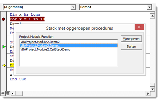

De Stack met opgeroepen procedures
Dit formulier geeft weer naar welke procedures is gesprongen voorafgaand aan het huidige punt in de geselecteerde procedure. Het punt waar vandaan gesprongen werd kan worden gemarkeerd met een groen driehoekje door op Weergeven te klikken, zoals in dit voorbeeld:
 De Stack is alleen op te roepen wanneer er daadwerkelijk is gesprongen. Als dat niet het geval is wordt de menuopdracht lichtgrijs weergegeven ten teken dat de optie niet beschikbaar is.

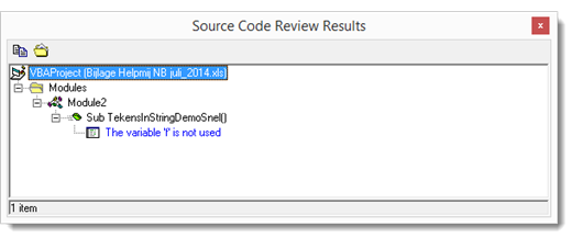

MZ-Tools
Het in een eerdere aflevering besproken MZ-Tools heeft ook twee functies die ik nog kort wil bespreken. Voor het geval je nog niet bekend bent met MZ-Tools, in deel drie is de installatie van dit tooltje besproken.
Via menu Other Utilities > Review Code wordt de code beoordeeld. Daarbij wordt onder andere aangegeven welke variabelen wel gedeclareerd zijn, maar niet werden gebruikt in de procedure. Zie dit voorbeeld:

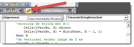

Daarnaast is er de mogelijkheid om het venster Direct (wat behoorlijk vol kan lopen) met één klik te wissen, door op het hier getoonde gummetje te klikken:

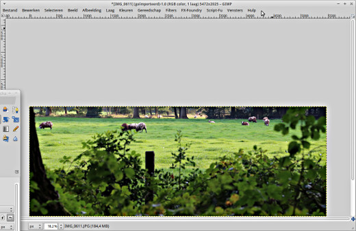

Met foto's moet je vooral wat doen, vind ik. In dit artikel gaan we een nieuwe omslagfoto voor een Facebookpagina maken. Daarbij komen alle aspecten van het schalen aan de orde en de mensen met een Facebookpagina houden er nog wat aan over.
Heel belangrijk is ook dat een foto na verkleinen een beduidend kleinere bestandsgrootte krijgt. Dan is hij bijvoorbeeld veel gemakkelijker per mail te verzenden. Wanneer je zelf een website bijhoudt weet je vast al wel dat je alle afbeeldingen eerst tot de gewenste maat moet verkleinen. Anders duurt het veel te lang voordat de kijkers een foto ook echt kunnen zien.
De eerste vraag is natuurlijk: wat voor afmetingen willen ze daar bij Facebook? Dat is op internet vlot te vinden, maar vaak alleen in het Engels. De omslagfoto moet de afmetingen 851 bij 315 pixels hebben. Verder moeten we rekening houden met een onderrand van 64 pixels voor tekst, zoals je naam of bedrijfsnaam.
Als oefenmateriaal nemen we een foto van maar liefst 5472 bij 3648 pixels. Je kan hem via deze link downloaden. Zo, nu hebben we lekker wat stevigs om te schalen. Maar eerst gaan we hem bijsnijden!

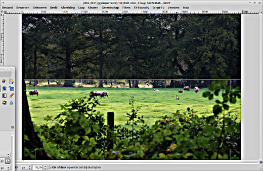

Bijsnijden.

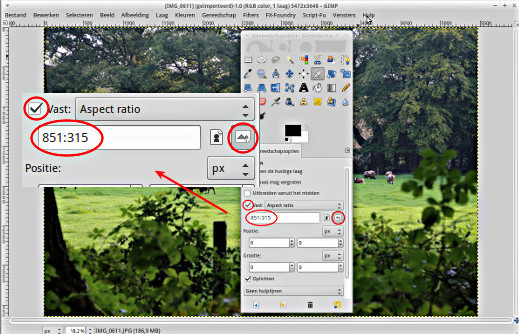

We pakken het bijsnijden gereedschap. Dit keer zetten we in de gereedschapsopties de waarden op 851:315 en vinken het vakje voor de Aspect ratio (de verhoudingen) "Vast" aan. Wat we ook uitsnijden, het heeft nu altijd deze verhouding. Niet deze maat, alleen deze verhouding.
Rechts naast het invulvak voor de waarden zie je nu dat het pictogram voor een liggende afbeelding geselecteerd is. Mocht je ooit zitten te twijfelen welke waarde nu eerst moet worden ingevuld, dan is dit een handig hulpmiddel.
Trek een vak zoals je hem mooi vindt. Is hij naar je zin? Druk dan op Enter. Zo niet, dan kan je de selectie verslepen tot de inhoud je wel bevalt en je kan ook één van de hoeken grijpen om het geselecteerde vak groter te maken. Speel er maar even goed mee! In het geval je echt alles fout doet haal je toch de foto weer opnieuw op. Dus sleep maar raak. Van je fouten leer je alleen maar, is mijn motto. Als je niks probeert zal je ook niks (of niet veel) leren!
En mocht je het nu echt heel goed door willen krijgen, ga het dan iemand anders uitleggen! Dan kom je erachter waarom de filosoof Joseph Joubert ooit schreef: "Enseigner, c'est apprendre deux fois": Als je lesgeeft leer je het zelf voor de tweede keer.
Een waarheid als een koe.
Terug naar onze bijgesneden foto. Via Beeld > Zoomen > Afbeelding in venster passen kan je hem beeldvullend maken.
Schalen

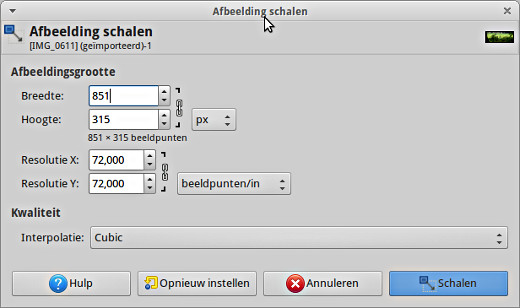

Onze bijgesneden foto is nu in de juiste verhouding, maar hij is nog veel te groot. Jullie snappen nu zeker wel waarom ik juist zo'n grote foto als oefenmateriaal heb genomen? Hij moet in de volgende stap verkleind worden. Daarvoor gaan we naar Afbeelding > Afbeelding schalen.
Voor de juiste afbeeldingsgrootte vullen we nu in het vak Breedte het getal 851 in. Als het kettingsslotje al gesloten was verschijnt nu in het vak Hoogte er direct onder 315. Juist! Alles valt nu op zijn plaats en we klikken op de knop Schalen.
Zo nodig zoom je weer in met Beeld > Zoomen > Afbeelding in venster passen. Het zal je nu misschien wel opvallen dat de verkleinde foto een heel klein beetje waziger is dan de foto op volle grootte.

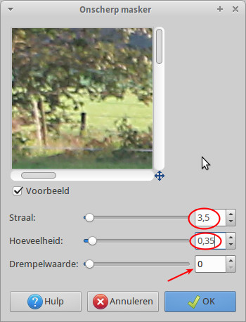

Na het verkleinen van foto's is het nodig de foto wat te verscherpen. Klik in het menu op Filters > Versterken en kies voor het Onscherp masker. Aparte naam inderdaad. Het bestond trouwens al in de tijd ver voor de digitale beeldbewerking.
De techniek achter dit filter komt neer op een slimme plaatsing van een stukje onscherp gemaakt gebied naast een normaal gebied. Het is in feite nep, maar de techniek werkt prima. Vandaar ook de naam “Onscherp masker”. Analoge fotografen werken met een onscherpe afdruk als masker en het origineel bleef zoals hij was, maar dat origineel leek daardoor wel scherper.
Bij het verscherpen is het van groot belang vooral niet teveel te verscherpen. Kies daarom voor de waarden 3,5, 0,35 en laat je de drempelwaarde ongewijzigd op 0. Probeer het gerust op de standaard 5.0 en 0,5 en bekijk het resultaat. Maar sla dan beter eerst je tussenresultaat in het GIMP XCF formaat op!

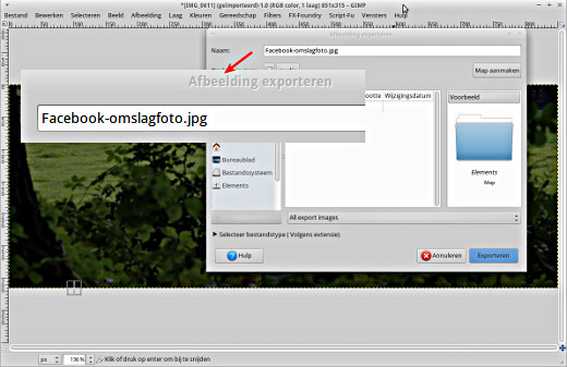

Opslaan en exporteren
Tevreden? OK. Sla je bestand desgewenst nog eens op na de laatste wijzingen in xcf formaat. GIMP slaat tegenwoordig altijd in zijn eigen formaat op.
Met het GIMP XCF formaat kan Facebook niet uit de voeten. Kies uit het menu Bestand > Exporteren of Exporteren als. Overschrijf nooit het originele bestand. Als formaat kies je png of jpg. png is de betere, maar jpg het meest universeel.

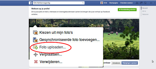

Als je omslagfoto niet in beeld is klik je op je profielfoto links naast "Startpagina" in de blauwe bovenbalk. Eenmaal in beeld zie je links het pictogram van een camera. Zodra je met je muis erop komt krijg je de tekst "Omslagfoto bijwerken". Klik erop en maak een keuze. Waarschijnlijk moet je de foto nog uploaden en kies je de derde optie van boven.
Zoek het bestand op wat je eerder hebt geëxporteerd uit GIMP. Staat dat op je pagina en is het naar wens, kies dan rechts "Wijzigingen opslaan"
Hiermee is onze voorbeeldklus afgerond. Het aanpassen van bijvoorbeeld je profielfoto gaat op dezelfde manier, maar de afmetingen en het soort foto zijn uiteraard anders.
Toegift: schalen voor Facebook
Op deze Engelstalige site vind je een hele uitleg hoe je foto's moet optimaliseren voor je ze uploadt naar Facebook. Ze bieden ook een hele mooie gratis Photoshop add-in aan voor dat doel.Tussen ons: die add-in is vast bedoeld als reclame voor de andere producten van die site.
Als je de gebruikte techniek en de heel uitgebreide uitleg goed bestudeert (en uitprobeert) kom je al tot uitstekende resultaten als je het zo aanpakt:
- Schaal op precies 2048 pixels breed. Moeten de foto's echt klein, neem dan 960 pixels in de breedte.
- Zet onder Kwaliteit de Interpolatie op "Cubic" (daar staat GIMP standaard al op).
- Exporteer je afbeelding als jpg met (jpg) kwaliteit (met de schuif) op 70.
Geen add-in nodig voor GIMP! We doen het gewoon met de hand.

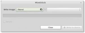

Ubuntu, Pinguy, Deepin, LXLE, Elementary en andere buntu-afgeleiden komen standaard zonder Mintstick. Mintstick is een heel handig programmaatje om een USB-stick te formatteren, maar je kan het ook gebruiken om een
| opstartbaar USB-geheugenstaafje van je favoriete distro te maken. |
Draai je een buntu-derivaat en wil je dit handig programmaatje erbij, zet dan de volgende commando’s in de terminal (kopieer en plak):

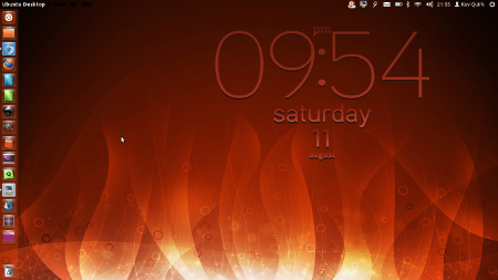

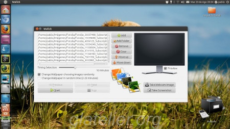

Wallch is een gratis bureaublad-achtergrond-hulpprogramma voor Linux. De maker van dit programma heeft in de nieuwste versie 4.0 een nieuwe functie geintroduceerd: de live-klok achtergrond. Deze wordt ook aangeboden in de slideshow-achtergrondapplicatie. Wallch is een open-source applicatie, wat inhoudt dat het voor iedereen mogelijk is
om het te downloaden en de code naar eigen behoefte aan te passen. Het ondersteunt alle belangrijke Linux-desktops zoals Unity, Gnome, LXDE, XFCE, en Mate. Wallch heeft veel functies aan boord, zoals Foto van de dag, Live Earth, Wallpaper Klokken en Live Website! |
Wallch 4.0 is alleen verkrijgbaar voor Ubuntu 14.04 en Linux Mint 17. Installeren kan via de terminal met de volgende commando's:
sudo add-apt-repository ppa:wallch/wallch-4.0 sudo apt-get update sudo apt-get install wallch
Deze nieuwe versie is ook via het Softwarecentrum te verkrijgen.

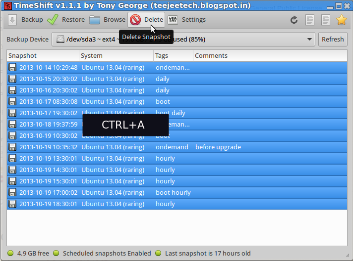

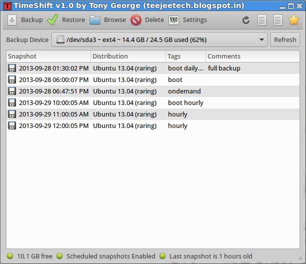

TimeShift voor Linux is een applicatie die qua functionaliteit vergelijkbaar is met de functie Systeemherstel in Windows en de Time Machine in Mac OS. TimeShift beschermt je systeem door het nemen van incrementele snapshots van het bestandssysteem op regelmatige tijdstippen. Deze snapshots kunnen later worden teruggezet om je systeem in exacte dezelfde staat te brengen waarin het was op het moment dat het snapshot werd genomen.
Snapshots worden o.a. genomen met behulp van rsync. Gemeenschappelijke bestanden worden gedeeld tussen snapshots wat schijfruimte bespaart. Elke momentopname is een volledige systeem back-up waar je met een file-manager doorheen kunt bladeren.
Snapshots kunnen worden hersteld vanuit een draaiend systeem of via een live-cd. Het herstellen van back-ups via een draaiend systeem vereist een herstart van de pc om het herstelproces te voltooien. Uitgebreide uitleg van dit handige programma vind je hier.
Wanneer je een van de volgende Ubuntu versies gebruikt Ubuntu 14.10 (utopic) Ubuntu 14.04 (trusty) Ubuntu 12.04 (precise) of een afgeleide zoals Kubuntu, Xubuntu, Linux Mint, dan kan je Timeshift installeren via de Launchpad PPA:
Kopieer en plak de volgende commando's in de terminal:
sudo apt-add-repository -y ppa:teejee2008/ppa sudo apt-get update sudo apt-get install timeshift
Andere Linux Distributies: Download het installatiepakket via deze links:
timeshift-latest-i386.run (32-bit, 170 KB) timeshift-latest-amd64.run (64-bit, 180 KB)
Start het programma via de terminal met het volgende commando:
./timeshift-latest-i386.run #32-bit ./timeshift-latest-amd64.run #64-bit
Afhankelijk van de distributie die je gebruikt, is het waarschijnlijk nodig om pakketten te installeren voor de volgende afhankelijkheden:
libgee json-glib rsync
Om het programma te verwijderen is het volgende commando in de terminal nodig:
sudo apt-get remove timeshift of sudo timeshift-uninstall
Verwijder wel eerst alle snapshots voordat je Timeshift verwijdert van je systeem, anders nemen de snapshots ruimte op je computer in beslag.

Knop invoegen in Werkbalk snelle toegang en meer

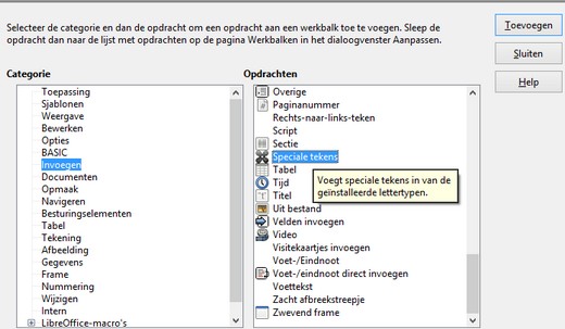

Ben je een fervent gebruiker van speciale tekens dan is het handig om een knop toe te voegen in de Werkbalk snelle toegang. Klik op het pijltje naast de werkbalk en kies voor Meer opdrachten.
Scroll naar beneden totdat je bij Symbool invoegen terecht komt. Aangezien het een hele lange lijst is die je door moet scrollen kun je het best een item aanklikken en de “s” typen. Dan wordt het eerste item dat met een “s” begint getoond, dat scheelt je heel wat scrollen.
Symbool invoegen gevonden? Klik op toevoegen om de knop zichtbaar te maken in de werkbalk snelle toegang. Ik ben hier uitgegaan van Office 2010.
 Overigens, als er meer knoppen zijn die je aan de werkbalk wil toevoegen kan dat natuurlijk ook. Zo zie je in de afbeelding de knoppen Afbeelding invoegen uit bestand, Autocorrectie, Invoegen van afbeeldingen uit bestand en de knop Speciale tekens. Autocorrectie is een favoriet van mij, afkortingen bedenken en daar een woord aan koppelen. Dat scheelt heel wat typewerk.
Knop speciale tekens in LibreOffice Writer

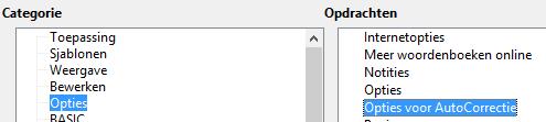

Klik op Extra > Aanpassen> tab Werkbalken > knop Toevoegen. Je komt dan terecht in het venster Aanpassen.
 Eenmaal in dat venster aangekomen zie je dat de werkbalk Standaard is geselecteerd. Wil de extra knoppen aan deze werkbalk toevoegen? Dat kan door op de knop Toevoegen te klikken. Wil je een knop aan een andere werkbalk toevoegen dan kan dat ook. Klik op het pijltje en je zult zien dat er legio werkbalken beschikbaar zijn. Nee, laten we het maar bij de werkbalk standaard houden, tenzij je een nieuwe werkbalk wilt maken. Gebruik dan de knop Nieuw en geef de nieuwe werkbalk een naam.
Dus eenmaal op de knop toevoegen geklikt kun je kiezen uit een heleboel opties. Waar de knop speciale tekens te vinden is zie je in de afbeelding hieronder. Klik op de knop toevoegen en vervolgens op sluiten. In het venster Aanpassen klik je op OK en het karwei zit er op.
Zoals gezegd ben ik een groot voorstander van autocorrectie. Dus vind ik het gemakkelijk om een knop bij de hand te hebben die direct naar de autocorrecties leidt. Hoe je die knop kan vinden? Kijk maar naar het plaatje hieronder.
 Uiteindelijk ziet mijn zelf toegevoegde werkbalk er zo uit. Links de knop voor speciale tekens, daarnaast Opties voor Autocorrecties (daar is geen knop voor), dan volgt Invoegen van afbeeldingen uit bestand en als laatste de knop voor het Invoegen van een tabel.

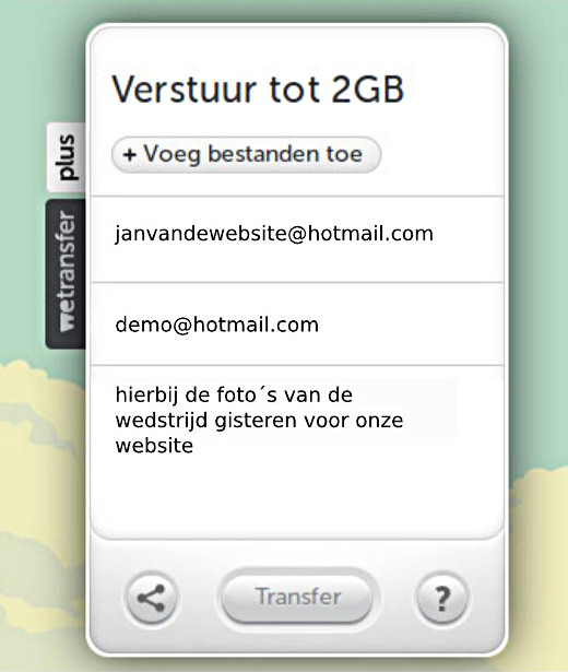

Wetransfer
Bij Wetransfer stuur je je bestanden naar hun server. Je krijgt een link terug. De bestanden zijn alleen te vinden met die link, dus dat is behoorlijk veilig. Tenzij je speciale dingen wilt of grotere bestanden dan 2GB is Wetransfer gratis. Ook grote bedrijven als bijvoorbeeld uitgevers gebruiken wel eens Wetransfer, maar zeker niet altijd.
Heb je veel bestanden, voeg ze dan samen in een zip-bestand (zie onder).
De bestanden worden na veertien dagen verwijderd. Je kan ze natuurlijk opnieuw uploaden, maar dan krijg je wel een nieuwe link.

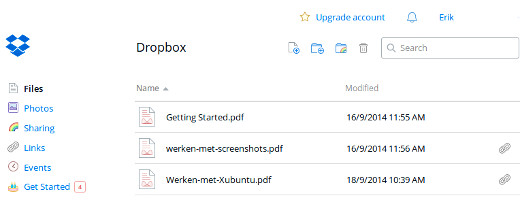

Dropbox

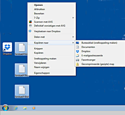

Dropbox creëert een ruimte voor jou op Internet, op hun servers dus. Dat is in feite niks anders dan Wetransfer. Maar inplaats dat je een link terugkrijgt kan je op je Dropbox inloggen en je bestanden zien, bekijken en downloaden. Verder kan je van een bestand ook een downloadlink laten aanmaken. Sharen heet dat in goed Engels.
Die link stuur je dan naar degenen die je jouw bestand wilt sturen. Die klikken daarop en kunnen dan dat bestand rechtstreeks bekijken en downloaden. Daarbij is geen registratie nodig en ook geen gedoe met wachtwoorden.
Een heel mooi aspect is dat Dropbox op jouw computer een eigen map kan aanmaken, waarin het al jouw bestanden in de Dropbox-ruimte automatisch toevoegt of verwijdert. Synchroniseren noemt men dat. Werk je bijvoorbeeld met een vaste PC
thuis en een laptop onderweg, dan is dat hoogst handig!
Bedrijven hebben minder op met Dropbox dan met Wetransfer. Mocht je wat naar een bedrijf te zenden hebben en geef je de voorkeur aan Dropbox, vraag dat beter eerst even na.
De bovenstaande schermafbeelding laat de Dropbox-website van mij zien. Daar staan twee "werken met" bestanden van me in. Klik je op het kettinkje helemaal rechts dan wordt een downloadlink aangemaakt die je kan kopiëren en bijvoorbeeld in je mail kan plakken. Dat kan ook met een rechtermuisklik op het bestand in de Dropbox-map als je het programma ook op je PC hebt geïnstalleerd. Kies "Dropbox-link delen" en de link wordt naar je Klembord gekopieerd. Je kan hem dan direct in je mail of je bericht plakken.

Heb je veel bestanden dan is het handig ze samen te voegen in een zip-bestand. Windows kan dergelijke bestanden uitpakken en ook inpakken( aanmaken). Je vindt die mogelijkheid in het rechtermuisklik menu. Selecteer de gewenste bestanden en kies dan in het menu Kopiëren naar - Gecomprimeerde map.

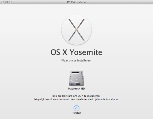

Binnen OS X neem je vergelijkbare stappen: je formatteert de usb-stick allereerst als FAT en vervolgens gebruik je UNetbootin om er FreeDOS op te zetten zoals hierboven beschreven. Nu zal je alleen wel UNetbootin moeten downloaden en installeren, maar dat is gelukkig beschikbaar voor OS X en kan je hier downloaden.

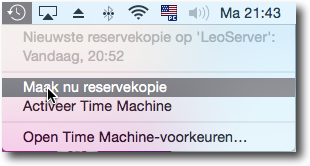

OS X heeft een prima ingebouwde tool om een betrouwbare reservekopie te maken, namelijk Time Machine. Time Macine start automatisch op wanneer je een externe schijf aansluit. Heb je een NAS en draait Time Machine altijd op de achtergrond, dan hoef je |
| in principe niets te doen. Voor de zekerheid kun je echter vanuit de taakbalk een laatste volledige systeemkopie laten maken, onder het motto “better safe than sorry” (zie de afbeelding hierboven). |

Dit proces begint op een voor de hand liggende plaats. Namelijk in de App Store. Apple heeft er voor gezorgd dat je niet hoeft te zoeken. De upgrade is prominent aanwezig en het is ook nog eens gratis. Er zijn nu dus geen belemmeringen meer te bedenken om te starten met het upgradeproces.
Klik op DOWNLOAD om het proces te starten. Er wordt nu een bestand van rond de 5 GB gedownload. Ga dus op je gemak even iets anders doen, zeker als je niet de snelste internetverbinding hebt. Geduld wordt echter ook in dit geval beloond.
| De installatie van de upgrade start meestal automatisch wanneer het complete bestand binnen is. Zo niet, dan kun je dit vanuit je downloadmap starten met een klik op het upgradesymbool: |

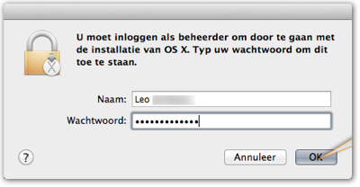

Klik vervolgens op de “ga door” knop. Hierdoor wordt de gebruikersovereenkomst gepresenteerd. Geef aan dat je hiermee akkoord gaat en bevestig vervolgens dat je hier toch écht mee instemt. (Je zou de overeenkomst zelfs daadwerkelijk kunnen lezen, zodat je weet waar je precies mee akkoord gaat). Vervolgens krijg je de installatieschijf voorgeschoteld. Pas hier desgewenst de locatie aan en klik op Installeer. Direct hierop wordt het beheerderswachtwoord gevraagd. Dat is het wachtwoord waar je mee inlogt. Dus niet het wachtwoord van je Apple ID.
De installer vraagt nu een laatste bevestiging of je door wilt gaan met installeren en of je Mac herstart mag worden. Natuurlijk mag dat, dus je klikt op Herstart:

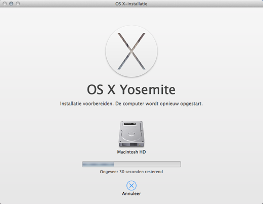

Nu gaat de installer onherroepelijk aan het werk om je Mac naar Yosemite te upgraden. Ga rustig achterover zitten, want het gaat goed komen. Je hebt een goede back-up gemaakt. Jou kan dus niets gebeuren!
Een voortgangsbalk houdt je op de hoogte van het verloop van het upgradeproces:

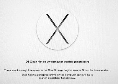

Rustig wachtend met een kopje koffie en een muziekje, kwam bij mij toch een schrikmoment. De upgrade werd onderbroken met de waarschuwing dat er te weinig schijfruimte zou zijn. De installatie zou worden afgebroken:
 (Excuus voor de matige kwaliteit, Ik heb van dit onverwachte moment een foto van de monitor gemaakt, genomen met de iPad.)
Geen Yosemite? Dat kan toch niet! En de Fusion schijf van Mac Mini had nog ruim 700 GB vrij! Na een heropstart bleek Yosemite echter wel degelijk goed geïnstalleerd.
Even ter geruststelling en voor de duidelijkheid; deze fout trad op bij de installatie van de laatste publieks bèta (ik kon niet wachten tot 17 oktober). Het is niet waarschijnlijk dat de foutieve melding nog voorkomt bij het definitieve upgradeproces.

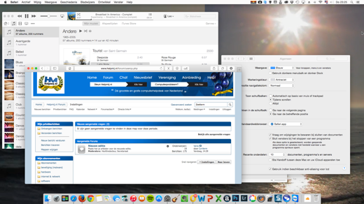

Het eerste wat opvalt is het vernieuwde uiterlijk. Daarin is het platte design met de pasteltinten te herkennen wat we kennen van iOS 7 en 8. De verandering van het Dock springt het meest in het oog. De glanzende boekenplank is vervangen door een melkglasachtige, enigszins transparante platte achtergrond, vergelijkbaar met de Dock zoals we die kennen van iOS.
Aan verschillende elementen is een vorm van transparantie toegevoegd. Dit is een subtiel effect waarbij de inhoud van het onderliggende venster of bureaublad nog net een beetje te zien is. Bij Safari zie je bijvoorbeeld de geopende website door de werkbalk heen schijnen wanneer de site er achter doorloopt. Zo zie je goed dat er nog inhoud verborgen is en dat je naar beneden kunt scrollen. Daarnaast zorgt het effect er ook voor dat de toch al minimalistische werkbalk een beetje in de getoonde inhoud opgaat. De transparantie geeft meer diepte en maakt de desktop wat levendiger. Niet iedereen zal daar hetzelfde over denken. Bovendien vergt het effect aardig wat systeembronnen. Een oudere Mac kan er wat trager door worden. In die gevallen is het effect uit te zetten via menu Systeemvoorkeuren > Toegankelijkheid en dan Verminder
doorzichtigheid aanvinken.
Ook nieuw in Yosemite is dat je voor een donkere weergave van onder andere het Dock en de Menubalk kan kiezen. Dat is in te stellen door via Systeemvoorkeuren > Gebruik donkere menubalk en donker Dock aan te vinken. Het is dan aan te bevelen om bij Weergave > Antraciet in te stellen en idem dito bij Markeringskleur. De Antracietweergave zorgt ervoor dat alle menu’s en knoppen donkergrijs worden weergegeven. Zelfs de bekende rood – geel – groene “stoplicht” knoppen in de linker bovenhoek van ieder venster. Het resultaat zal de één een mooi rustige desktop vinden en de ander
misschien saai. De keuze is - uiteraard - geheel aan jezelf.

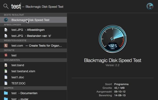

De zoekfunctie is flink onder handen genomen en heeft letterlijk een centrale plaats gekregen. Een klik op de bekende loep in de menubalk (of een druk op Cmd + Spatiebalk) opent het Spotlightvenster in het midden van het scherm. Het is duidelijk zichtbaar waarin allemaal gezocht wordt. Bij het intypen zie je de lokaal vindbare resultaten direct. Een paar seconden later wordt dat aangevuld met de resultaten van internet, welke je mogelijk pas ziet wanneer je in het venster naar beneden scrolt. Als je wilt dat bepaalde plaatsen niet doorzocht worden kun je dit aanpassen bij Systeemvoorkeuren > Spotlight.
Zelfs rekenen en converteren is niet teveel voor Spotlight. Wanneer je bijvoorbeeld 10 ounce als zoekopdracht geeft, zie je al gelijk dat dit 0,2835 kg is.
Spotlight was al een snelle manier om een app te openen of even snel iets te zoeken. Nu is het doorontwikkeld naar een handige, snelle startplaats van waaruit je bijna iedere taak kunt beginnen.

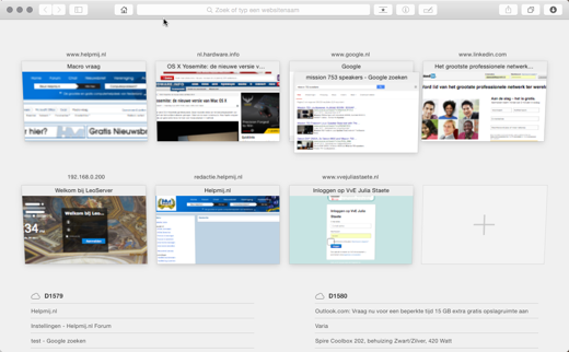

Safari
De werkbalk is onder handen genomen en neemt minder plaats in en laat zelfs de inhoud van de onderliggende webpagina enigszins doorschijnen. De browser is sneller en slimmer geworden. Een klik in de adresbalk laat al je favoriete website tonen. Dit ziet er hetzelfde uit als op je iPad of iPhone. Met een klik op de knop Open alle Tabbladen opent er een overzichtelijke weergave waarin je alle open tabbladen ziet én die van je andere iCloud devices. Bij het zoeken krijg je ook de resultaten van Spotlight te zien. Heb je behoefte aan meer privacy, dan kun je DuckDuckGo als zoekmachine instellen. Ook de Privémodus is verbeterd en nu herkenbaar omdat de adresbalk donkergrijs wordt. De privémodus open je met Shift + Cmd + N. Safari heeft verder een geoptimaliseerde Javascript-engine en een verbeterde HTML5-videodecoder
waardoor er sneller gesurft kan worden en er accuvriendelijker naar bijvoorbeeld Netflix gekeken kan worden.
Tip: Het is mogelijk om het hele webadres van de verschillende websites in de adresbalk te zien. Ga daarvoor in Safari naar Safari > Voorkeuren > Geavanceerd en vink Toon volledig website adres aan. Het is dan beter te zien waar je precies bent in een bepaalde site. Bovendien herken je zo misschien eerder een afwijkend adres (bijvoorbeeld bij phishing).

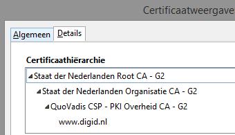

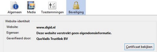

Vul je DigiD alleen in op de echte inlogpagina van DigiD. Dit kun je als volgt controleren: De browser geeft een hangslotje weer en het webadres begint met https, waarbij de “s” staat voor “secure”. Het adres van de inlogpagina begint met https://digid.nl. Dit kun je controleren in de adresbalk van je browser. De aanvraagpagina en de activeringspagina van DigiD beginnen ook met https://digid.nl. Controleer het SSL-certificaat. Dit certificaat zorgt voor een beveiligde internetverbinding tussen DigiD en je browser.
Controleer dat middels:
- Dubbelklik op het hangslotje en klik op de knop Meer informatie
- Controleer of het certificaat is verleend aan digid.nl
- Controleer of het certificaat is verleend door 'QuoVadis CSP' of 'QuoVadis Trustlink BV' (afhankelijk van uw browser)
- Controleer dat het certificaat in de hiërarchie is te herleiden tot 'Staat der Nederlanden Root CA - G2'
- Klik vervolgens op Certificaat bekijken

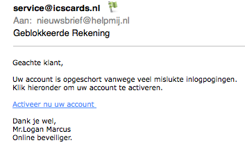

Twee voorbeelden van wat er bij de post van de nieuwsbrief zit

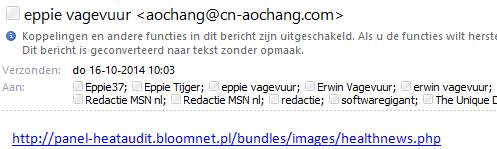

Dat dit een onzin mail is mag duidelijk zijn. Uiteraard klik ik nooit op een link die in zo’n bericht zit. Krijg je een degelijke mail? Volg dan mijn voorbeeld en smijt de mail direct weg.
Ja, wat te denken van eppie vagevuur? Hij kan weet ik veel hoe vaak in de link vermelden dat het om healthnews gaat, klikken op de link is niet verstandig. Het beste is om nooit op een link te klikken die in de mail staat van een voor jou vreemd persoon. Waarom zou iemand een mail sturen zonder er tekst bij te zetten? Ik weet het niet, maar vertrouwen doe ik het niet. Bovendien boezemt het e-mailmailadres van de afzender ook niet echt vertrouwen in.

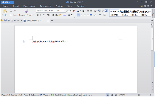

Libre Office…. Het is natuurlijk genoeg voor veel mensen, maar als je op school of op je werk met Office moet werken dan heb je natuurlijk een probleem. Want hoe goed ze het ook proberen te doen; Libre Office en Microsoft Office zitten nou eenmaal op een totaal ander niveau.
Een alternatief dat naar mijn mening al dichter in de buurt komt is WPS Office Free (voorheen Kingsoft). De screenshot laat zien dat WPS Office erg veel lijkt op Microsoft Office, iets wat natuurlijk positief is voor de wat minder technische gebruiker die gewend is aan Microsoft Office. Ook kan WPS Office documenten die oorspronkelijk in Microsoft Office gemaakt zijn beter weergeven dan Libre Office. WPS Office kan dus Word-, Excel- en PowerPoint-bestanden openen en bewerken. Verder kan het pakket documenten omzetten naar PDF. WPS Office heeft een vertrouwde interface en biedt de meeste mogelijkheden die andere Office-applicaties ook hebben. Het kantoorpakket is alleen in het Engels verkrijgbaar.
Download WPS Office voor Windows Download WPS Office voor Linux Download WPS Office voor Android en iOS
Maar natuurlijk is ook WPS Office geen echte vervanger voor Microsoft Office, daarom kom ik met nog een alternatief. Office 365 is het online Office programma van Microsoft, dus eigenlijk is dit geen alternatief maar gewoon Office zelf. Office 365 is echter wel een betaalde app (de DVD van Microsoft Office moet ook betaald worden, dus dat zou het verschil niet moeten maken!). Er is een basis versie die voor 90% van de gebruikers meer dan genoeg opties heeft. Je gaat simpelweg naar https://onedrive.live.com/about/nl-nl/ daarna log je in met je Microsoft account en je kunt beginnen te werken met de online versie van Office.

GIMP
Allereerst is er natuurlijk toch het oude vertrouwde GIMP. GIMP is de enige desktopapplicatie die ik als alternatief voor Photoshop zou kunnen aanraden. Er kan heel veel gedaan worden met GIMP, al is het af en toe nog wat zoeken. Zoals ik in de intro al had beloofd zal ik niet veel aandacht besteden aan GIMP. Er is trouwens al een cursus over GIMP te vinden in de nieuwsbrief.

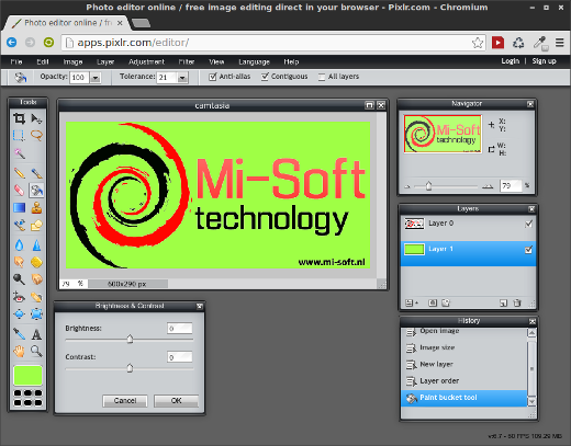

Pixlr
Pixlr is een online image editor die het tegen GIMP en Photoshop probeert op te nemen en daar naar mijn mening enigszins in slaagt. Pixlr werkt erg fijn en je kunt er veel mee.
Hieronder een voorbeeld van Pixlr in werking:

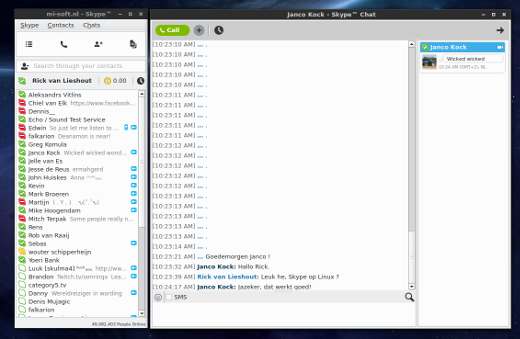

Skype voor Linux is er al een ongelofelijk lange tijd en loopt vrij goed mee op het gebied van updates. Skype is daarom dus gewoon volledig bruikbaar op Linux, wat ook te is zien in de volgende screenshot.

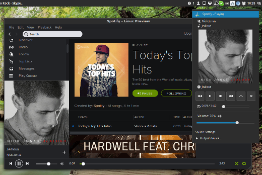

Ook Spotify is een veel gebruikt programma waar ik nog wel eens de vraag over krijg of deze werkt op Linux. En misschien is de reden daarvoor dat het bedrijf achter Spotify niet erg veel reclame maakt voor haar product op Linux. Kijken we echter in het “geheime laboratorium” van Spotify dan vinden we hier instructies voor Linux.
Zelf draai ik ook Spotify op Linux en dat ziet er prima uit.

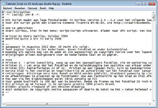

Het script maakt een kalender om af te drukken op maximaal A3-formaat. Je kan hem ook op A4-formaat afdrukken. Omdat hij openslaat met een fotopagina boven en een kalenderblad onder is het totale formaat dan altijd nog A3. Voor gebruik in de kantine van je sportclub is afdrukken op A3-formaat een goede keuze. Dat zijn dan mooie
grote foto's. Op mijn eigen club staat er tijdens het eerste clubevenement van de maand gegarandeerd een groepje leden de foto van de nieuwe maand te bekijken, al was het alleen maar om te kijken of ze zelf die maand op de foto staan. Heb je geen eigen foto's, dan is er aardig wat te vinden op het internet. Van bijvoorbeeld oldtimers zijn heel wat prachtige foto's in hoge resolutie te vinden! Denk wel aan de auteursrechten als je de kalender niet maakt voor eigen gebruik.

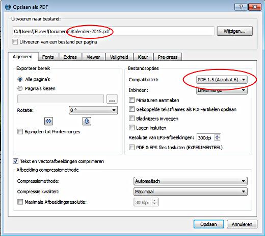

De kalender aanmaken

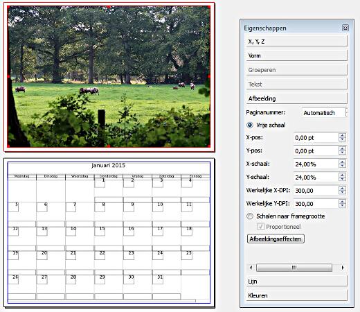

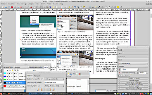

Start Scribus en kies een document voor het formaat A4 staand. De rest maakt niet uit. Dat regelt het script wel. Kies nu in het menu Script > Script uitvoeren en blader naar waar je het gedownloade script hebt opgeslagen. Selecteer het en klik op OK. Het script bouwt nu de kalender op. Dat kost wat tijd.
Foto's plaatsen
De kwaliteit van de foto's hangt af van het afdrukformaat. Voor een afdruk op normaal A4-formaat heb je foto's nodig met tenminste 3600 pixels in de breedte. Dan heb je wel afdrukken in glossy tijdschriftkwaliteit. Afhankelijk van het soort foto, de printer en de waarde die je er zelf aan hecht kan je best een stuk lager gaan met het aantal pixels. Een technisch niet zo geweldige foto met een hele leuke herinnering eraan blijft voor jou persoonlijk toch een hele leuke herinnering, nietwaar? Met een rechtermuisklik op een leeg blad voor de foto's opent zich een menu. Kies Afbeelding verkrijgen en zoek je foto op. Mocht je even geen foto bij de hand hebben om het zelf eens te proberen, gebruik dan bijvoorbeeld de oefenfoto
van het artikel over GIMP.
Op maat maken
Via het Eigenschappen venster, tabblad Afbeelding kan je de foto in het frame omhoog en omlaag schuiven. Je kan de grootte aanpassen. Klik het ketting pictogram dicht om de verhoudingen van je foto te behouden. De twee onderste vakken zijn de DPI waarden. Houdt die zo mogelijk op of boven 300 DPI, maar als dat niet gaat kan je zakken tot ergens rond de 220 DPI. Dit zijn de waarden voor afdrukken op A3. Voor een afdruk op A4 kan je hier uitgaan van 220 en 160 DPI.
Vullen
Zo vul je de kalender met nog 11 foto's. Daarbij kan je bijvoorbeeld rekening houden met wat voor maand het betreft of met bijzondere momenten in het jaar.

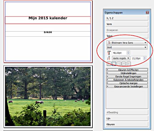

Voorblad
Op het voorblad maakt het script twee tekstvakken aan voor een titel en de naam van de auteur. Als je dubbelklikt in zo'n vak verdwijnen de rode vierkantjes op de hoeken. Een knipperende cursus verschijnt. Je kan nu de tekst aanpassen naar eigen wens. Met een druk op de Esc-toets verlaat je deze modus. Je kan ook met de sneltoets Ctrl + t desgewenst de Story-editor opstarten, waar je de tekst mee kan aanpassen. In het Eigenschappenvenster, tabblad Tekst vind je uitgebreide mogelijkheden om de tekst te bewerken.
De afwerking

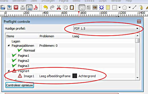

Je hebt je foto's geplaatst en het voorblad aangepast. Kies eerst de Preflight controle (pictogram met het verrekijkertje), zet het profiel op PDF 1.5 en los eventuele problemen op. Dat hier op pagina 4 de foto nog ontbreekt is logisch. Daar zijn we immers nog niet aan toe gekomen!
Soms begint de controle een tekst overflow te melden. Dat gaat dan over de dagnamen (maandag, dinsdag, etc.). Dat kan je meestal negeren. Kijk dan natuurlijk wel de pdf na!
Kies nu Opslaan als PDF. Dan verschijnt een menu met 7 tabbladen. Daarvan hoef je alleen de tweede (Fonts) en de zesde (Kleur) aan te passen. Bij Fonts staan links de beschikbare fonts en rechts de in te sluiten fonts. Sluit ze allemaal in. Dan is de pdf met je kalender straks ook te printen via een computer zonder de gebruikte fonts. Bij Kleur zal "Uitvoer bestemd voor:" al op
Scherm/web staan. Dat is een wat vreemde omschrijving. Men bedoelt hiermee alle gewone printers en ook beeldschermen of webpagina's. Die werken allemaal met het RGB-model. Echte drukpersen werken met het CMYK-kleurmodel. Maar het is niet te verwachten dat jij 100.000 exemplaren van deze kalender gaat laten drukken, wel?
Kies tenslotte een geschikte naam en map en druk op Opslaan. De opgeslagen pdf is je kalender, die je vervolgens alleen nog moet afdrukken.
Afdrukken en binden

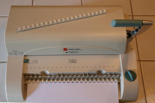

Bij het afdrukken komt de foto op de achterkant van het kalenderblad. Omdat je dat kalenderblad telkens omslaat moet je de foto op zijn kop afdrukken. Probeer dat zo nodig even uit! Als papier is standaard 190 grams glossy fotopapier heel goed te gebruiken, maar zwaarder mag best. Let wel op dat je printer dat dikkere papier aan kan. Te zwaar papier kan je printer lelijk beschadigen! Dan tenslotte moet je je kalender nog van een ringbandje voorzien. Een apparaat om zoiets te doen en het ringbandje te plaatsen is niet erg duur en eigenlijk voor elk huishouden wel een goed idee, vooral voor schoolgaande kinderen. Gewone plastic ringbandjes doen het prima, zijn niet duur en goed opnieuw te gebruiken. Metalen draadruggen zijn mooier, maar die kan je maar één keer gebruiken.
Na heel lang met veel plezier een simpel apparaat te hebben gebruikt kocht ik een paar jaar geleden het apparaat voor licht kantoorgebruik op de foto via Marktplaats voor een leuke prijs.

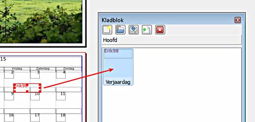

Tip: Verjaardagen
Voor het aangeven van een verjaardag plaats je bijvoorbeeld een tekstframe met de naam van de jarige op het blad van die maand bij de betrokken dag. Via het rechtermuisklik-menu kan je zo'n tekstframe opslaan in het Kladblok om het later te gebruiken voor een andere verjaardag. Dan heb je alle instellingen bewaard en hoef je alleen de naam van de jarige aan te passen.

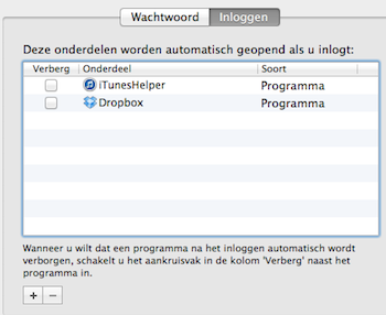

Stel dat je programma's automatisch mee op wilt starten in OS X dan kun je dat zelf bepalen. Meestal starten er al enkele programma's mee op. Denk daar bij aan programma's als Dropbox en dergelijke. Doe het volgende: ga naar naar Systeemvoorkeuren ( -menu, Systeemvoorkeuren) en dan naar Gebruikers en groepen. (Onder oudere systemen heet dat nog Accounts). In het scherm Gebruikers en groepen klik je op de tab Inloggen om daar te regelen welke programma's automatisch mee op moeten starten. Staan er programma's bij die je niet echt gelijk nodig hebt dan kun je die verwijderen. Dat doe door een vinkje te zetten voor hetgeen je niet automatisch
mee op wilt laten starten. Klik op het hangslot om de instellingen te kunnen wijzigen. Het inlogscherm verschijnt, vul je wachtwoord in om het hangslot te laten openen. Daarna klik je op het min-teken onder in het scherm en weg is het item.
Andersom is ook mogelijk. Klik op het plus-teken om een programma toe te voegen aan de lijst met automatisch mee opstartende programma's. Het scherm Gebruikers en groepen verschijnt. Klik op het onderdeel Programma's en zoek daar naar het programma dat je toe wilt voegen.
Zijn er meerdere accounts aangemaakt dan kies je voor uiteraard jouw account. De instellingen zijn per gebruiker afhankelijk dus als je de Mac met meerdere mensen gebruikt dan hebben de andere gebruikers geen “last” van hetgeen jij instelt.
Het is misschien wel handig om bijvoorbeeld het mailprogramma en bijvoorbeeld Skype mee op te starten. Je hebt genoeg keus want de lijst met programma's is lang genoeg. Uiteraard kies je een programma dat het gemak vergroot.

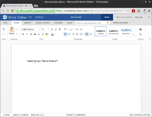

Onedrive onder Mac
Je hebt vanaf je Windows-machine bestanden geüpload naar OneDrive, maar nu wil je op je Mac-machine ook over die bestanden beschikken. Hoe doe je dat?
Heel eenvoudig. Je gaat naar de App-store en zoekt naar OneDrive. Klik op het pijltje naast Open om de app te kunnen installeren. |
| Mocht voorgaande om de een of andere reden niet lukken ga dan naar de site van Microsoft. Want ook daar kun je OneDrive voor Mac downloaden. |
OneDrive (voorheen SkyDrive) voor Mac is de eenvoudigste manier om toegang te krijgen tot je OneDrive vanaf je Mac. Wanneer je OneDrive installeert zul je moeten kiezen in welke map je het op wilt slaan. De map Documenten lijkt mij voor de hand liggen. Als je daar anders over denkt neem dan een andere map.
Bedenk wel dat je geen aparte OneDrive map kunt maken. Alles wat je in die map plaatst, wordt automatisch gesynchroniseerd tussen je computers (Mac of pc) en OneDrive.com, zodat je vrijwel overal toegang hebt tot je recentste bestanden. Wanneer je bestanden toevoegt, wijzigt of verwijdert op een locatie, of alle bestanden op een locatie verwijdert, worden alle andere locaties bijgewerkt.
Installeer de app in de map Programma's en dubbelklik er op om OneDrive in te stellen. Dat is alles. |

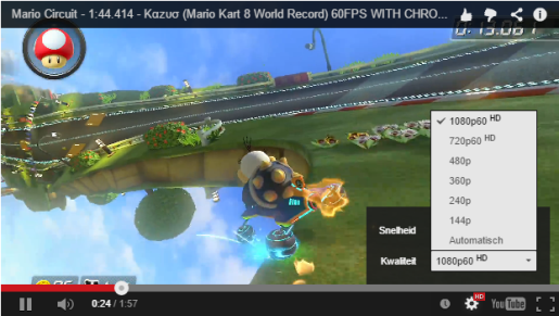

Youtube filmpjes met 60fps kijken
Het is vanaf nu mogelijk om filmpjes met een hogere frame rate toe te voegen op Youtube. Filmpjes kunnen dan dus ook met 48 of zelfs 60fps geüpload en afgespeeld worden. Dit is enkel beschikbaar voor de 720p- en 1080p-weergave en het lijkt er op dat de functie nog niet in alle browsers beschikbaar is. Zo is het wel mogelijk om de filmpjes met een hogere frame rate af te spelen in Chrome, Safari en Internet Explorer, maar moet Firefox nog afhaken. Waarschijnlijk wordt het binnenkort ook voor laatstgenoemde mogelijk om de filmpjes in hogere frame rate af te spelen.

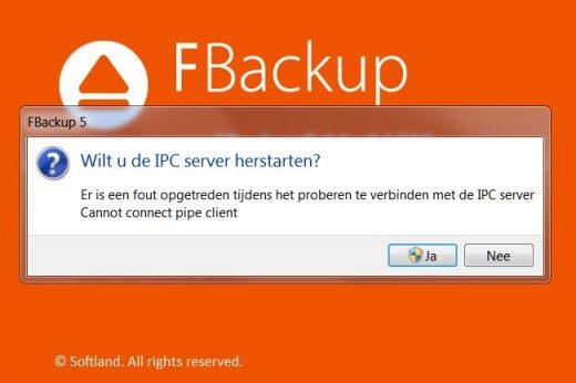

Verheug mij elke keer weer op nieuws van jullie. Deze keer ook het Fbackup programma gedownload en geïnstalleerd. De eerste keer ging de back-up goed maar alle andere keren lukt het niet vanwege een voor mij onbekende foutmelding. Ik begin nu te twijfelen over de veilige werking hiervan en wacht nog even met de-installeren of u met deze foutmelding wat kan doen.
Zie de bijlage.

Beste Roediegoo,
Het is erg jammer dat je deze foutmelding hebt gekregen. Deze foutmelding schijnt vaak te maken te hebben met het blokkeren van een onderdeel van FBackup door de firewall of virusscanner. Je hebt aangegeven dat jij Windows 7 in combinatie met Microsoft Security Essentials gebruikt. Het testen met deze combinatie heeft helaas bij mij niet de foutmelding opgeleverd. Microsoft Security Essentials blokkeert in ieder geval niet (een deel van) FBackup, dus dat kan het probleem niet zijn.
Wat je eventueel nog wel kunt proberen is de nieuwere versie van FBackup te installeren, welke sinds 23 oktober uit is. Deze versie zal de nodige bugfixes bevatten. Bovenal maakt deze versie het gemakkelijker om automatisch herhaald de back-ups te laten maken omdat je nu tijdens het instellen van de back-up middels de wizard kunt aangeven of je er een schema voor wilt maken. Je kunt dus bijvoorbeeld met dezelfde wizard instellen dat de back-up wekelijks herhaald wordt.
Ik hoop dat dit je verder helpt,
