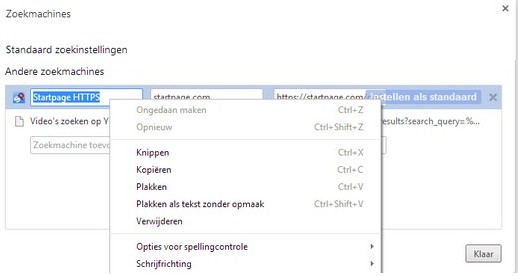

Vallen de zoekresultaten tegen of wil je hoe dan ook van de zoekmachine af, dan is dat echt een makkie. Nogmaals, als je die tenminste via de site hebt toegevoegd. Hiernaast een afbeelding van het lijstje zoekmachines in Firefox. Klik op het kleine pijltje om de lijst zichtbaar te maken. Klik op Zoekmachines beheren, kies een andere zoekmachine en verwijder Startpage.
In Google Chrome werkt het bijna net zo.
Druk op ALT+F, kies voor Instellingen. Scrol iets naar beneden om de optie Zoekmachines beheren aan te kunnen klikken. Klik met rechts om Startpage te kunnen verwijderen.
Tot slot Internet Explorer. Druk op ALT+X en ga naar invoegtoepassingen beheren. In het linkervenster klik je op zoekmachines en verwijder Startpage
Voor alle browsers geldt dat je eerst een andere standaardzoekmachine in moet stellen voordat je Startpage kunt verwijderd.

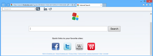

Eén van de meest bekende varianten is bijvoorbeeld Ask.com behorende tot de Ask Toolbar. Maar ook Startpage.com van Ixquick is zo’n variant die vaak gebundeld is bij software en optioneel of ongevraagd uw startpagina zal aanpassen en de eigen zoekmachine in de browser zal instellen, maar niet direct schadelijk zijn en als adware en malware zijn te classificeren.
Bij de kwaadaardige “browser hijackers” is het kenmerkend dat deze zich vaak niet makkelijk laten verwijderen. Deze variant kan dan echter ook een potentieel risico vormen bij het geïnfecteerd raken met andere malware. Dit komt mede door het feit dat de informatie van deze websites niet of nauwelijks gefilterd wordt op domeinen waarvan het bekend is dat deze malware verspreiden.
Een paar voorbeelden uit deze categorie zijn bijvoorbeeld Nationzoom, AwesomeHP, Qone8, Findwide en vele andere varianten. Deze passen niet alleen de startpagina van uw browser aan, maar ook de snelkoppelingen van uw browsers zodat deze altijd met de startpagina-kaper gestart zal worden ook al staat uw eigen startpagina in de gebruikte browser ingesteld.

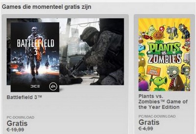

Zoals reeds vermeld is het installeren van gratis software de meest voorkomende oorzaak bij dergelijke problemen. Anno 2014 is er dan ook een enorme toename omtrent verspreiding van potentieel ongewenste software. Wanneer u bijvoorbeeld via Google naar een bepaald programma zoekt let dan altijd goed op welke links u gebruikt voor het downloaden van software.
Op de onderstaande afbeelding ziet u bijvoorbeeld een viertal links voor het downloaden van VLC Media Player. Echter alleen de website in het groene kader biedt een schoon installatiebestand aan. De overige drie sites linken allemaal naar een wrapper die oftewel ongewenste software al dan niet adware bevatten.

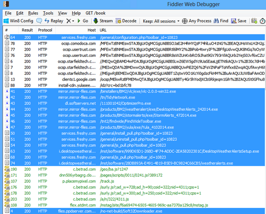

Op de onderstaande afbeelding van een web debugger ziet u bijvoorbeeld wat er allemaal op de achtergrond wordt gedownload bij het installeren van een programma dat optionele software bevat. Alle in het blauw gearceerde regels behoren tot de gebundelde software, die optioneel en of ongevraagd op uw computer zal worden geïnstalleerd.
Bij de meeste gratis software kunt u via de mogelijkheid voor het uitvoeren van een aangepaste installatie dergelijke optionele software uitvinken. Maar er bestaan ook wrappers die deze optie niet bieden en geheel onopgemerkt en op de achtergrond de extra c.q. ongewenste software en of adware op uw computer installeren.

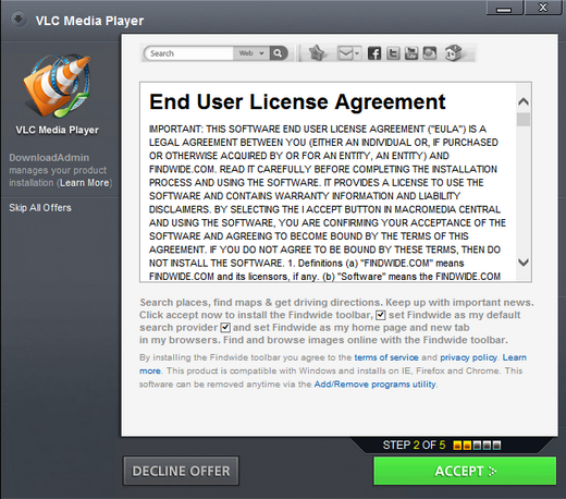

In de eerste plaats is het daarom belangrijk om nooit zomaar snel door een installatieprocedure heen te klikken, en zonder te lezen kiezen voor “accept”, “next”, “volgende”. Bij sommige wrappers dient u specifiek te kiezen voor “Decline offer”. Zodra u namelijk op accept klikt gaat u direct akkoord met de installatie van de ongewenste software die bijvoorbeeld uw startpagina van uw browser kaapt, een toolbar of andere zoekmachine instelt.
Op de onderstaande afbeelding ziet u een voorbeeld van VLC Media Player die in plaats van alleen VLC Media Player ook een viertal extra programma’s installeert. In dit geval zal de Findwide toolbar geïnstalleerd worden, maar ook Findwide.com als startpagina en zoekmachine worden ingesteld. Maar ook Yula, een adware-variant uit de Sambreel familie en een dubieuze register-cleaner worden geïnstalleerd wanneer u middels de knop “accept” door de installatie heen klikt.

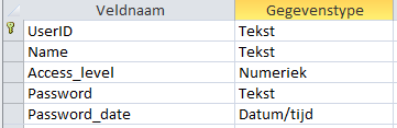

Laten we eens kijken naar hoe zo’n gebruikerstabel er uit ziet.
We gebruiken een aantal (redelijk logische) velden zoals [UserID], en [Name] om de gebruiker te identificeren, een veld [Access_level] voor het toegangsniveau en twee velden welke we gebruiken om het wachtwoord te controleren: [Password] en [Password_date]. Dat laatste veld is niet noodzakelijk, maar kun je gebruiken om de gebruiker te dwingen om regelmatig zijn/haar wachtwoord te wijzigen.

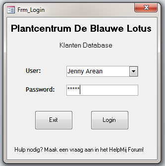

Het Opstartformulier
De database moet natuurlijk gelijk openen met het inlogscherm, anders heeft het inlogscherm niet zoveel zin. Dus in de Eigenschappen van de database heb je ingesteld dat het formulier opstart met het formulier frm_Login. Dat ziet er dan zo uit:
Je ziet een keuzelijst met al ingevoerde gebruikers, en een tekstvak voor een wachtwoord. Dat wachtwoord is opgemaakt met de notatie Password, zodat je niet ziet wat er wordt ingevoerd. Wel zo veilig! Je kunt overigens afdwingen dat het wachtwoord hoofdlettergevoelig is of niet, een optie die we later nog aangeven.
Als het wachtwoord is ingetypt, klik je op de knop <Login> om de database te openen. Althans: als het wachtwoord correct is, en niet is verlopen. In het eerste geval kom je de DB uiteraard niet in, en in het tweede geval moet je het wachtwoord eerst veranderen voordat je verder kunt.

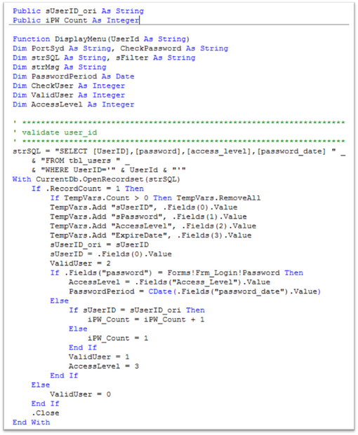

Laten we de code eens bekijken die het e.e.a. regelt!
Voor het inloggen gebruiken we een functie die we aanroepen, die hier DisplayMenu heet. We gebruiken hierbij de keuzelijst Initials waarmee we de Gebruikersnaam hebben geselecteerd. Deze UserID wordt dus meegenomen als parameter in de functie-aanroep.
Eén van de eerste handelingen die we doen, is het vullen van de Globale variabele sUserID. Deze wordt in de algemene sectie van de module gedeclareerd. De reden om dit zo te doen, is dat we de waarde van de UserId ook op andere momenten nodig hebben.
We beginnen de functie uiteraard met het declareren van de noodzakelijke variabelen. Daarna maken we een SQL string die in de tabel tbl_Users kijkt of de ingevoerde gebruiker voorkomt. Dat is natuurlijk zo, want de keuzelijst waarmee we een gebruiker selecteren is gebaseerd op dezelfde tabel. Maar het gaat ons om de controle van het wachtwoord, en om de controle van de verloopdatum van dat wachtwoord.

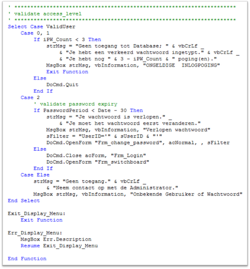

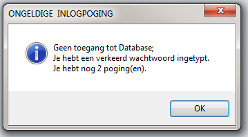

Voor het geval er toch iets is fout gegaan met het invoeren (of meenemen met de functieaanroep) van de UserID, doen we een check op het vinden van het User record. Bij het vinden ervan, wordt de UserID eerst in een back-up variabele (sUserID_ori) gezet. Daarna geven we de variabele ValidUser de waarde 2 omdat we met een geldige gebruiker te maken hebben. Het veld [Password] wordt nu gecontroleerd a.d.h.v. wachtwoord dat op het formulier is ingevuld en als dat overeenkomt, wordt het toegangsniveau toegewezen aan de variabele AccessLevel. Tevens wordt de verloopdatum van het wachtwoord in de variabele PasswordPeriod gezet.
Als de gebruiker het wachtwoord niet correct heeft ingevoerd, wordt een teller opgehoogd. Deze teller wordt in het volgende deel gecontroleerd, want de gebruiker krijgt maar 3 pogingen om een wachtwoord correct in te voeren. Tevens wordt, bij verkeerd wachtwoord, de variabele ValidUser met de waarde 1 gevuld, en het Accesslevel ingesteld op het laagste niveau. Dat laatste is eigenlijk niet nodig, want de gebruiker komt toch niet veel verder dan het inlogscherm.
Dat blijkt uit het vervolg van de code, waarin de variabele ValidUser wordt gecontroleerd. Bij de waarden 0 en 1 (geen geldige user ingevoerd, of geen geldig wachtwoord) krijg je een Msgbox te zien die met een teller op het scherm bijhoudt hoeveel pogingen je nog hebt om het wachtwoord correct in te voeren.
Als het wachtwoord wél correct is, wordt de datum gecontroleerd. In het voorbeeld mag het wachtwoord maximaal 30 dagen verlopen zijn. Je kunt daar natuurlijk elke waarde voor gebruiken die voor je eigen situatie van toepassing is.
We controleren natuurlijk of de gebruiker wel een nieuw wachtwoord invoert. Doet hij/zij dat niet, dan verschijnt deze melding:
En dat blijft het systeem doen tot er een correct nieuw wachtwoord is ingevoerd. In hoeverre het nieuwe wachtwoord moet afwijken van het oude, kun je uiteraard ook regelen. Maar daar is dit hoofdstuk niet voor bedoeld, dus dat laat ik nog even rusten. Vooralsnog is het voldoende als het nieuwe wachtwoord niet hetzelfde is als het oude. Eén van de manieren om dit af te dwingen is om het oude wachtwoord op te slaan, en deze te vergelijken met het nieuwe wachtwoord.

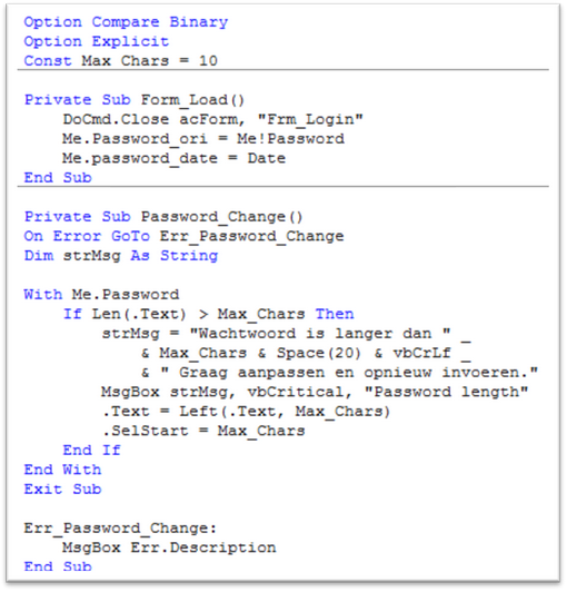

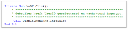

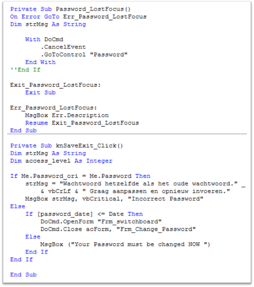

Laten we eens kijken naar de code die we gebruiken in het formulier.
We beginnen met het declareren van de Compare parameter. Standaard staat die in Access op Database, wat prima is voor normaal gebruik. Bij het controleren van wachtwoorden wil je echter onderscheid kunnen maken tussen hoofdletters en kleine letters, en dat kan alleen als je gebruik maakt van de optie Binary. Hiermee wordt de ingevoerde tekst op ASCII waarde vergeleken volgens de reeks A < Z < a < z < À < Ê < Ø < à < ê < ø. Daarmee is het wachtwoord DitIsEenTest dus niet hetzelfde als Ditiseentest. En dat wil je natuurlijk ook als je met wachtwoorden werkt. Want daarmee verdubbel je het aantal tekens dat een gebruiker kan invoeren. Je ziet ook een constante Max_Chars gedefinieerd. Deze wordt gebruikt om te controleren of het wachtwoord niet langer is dan 10 tekens.
Bij het laden van het formulier (procedure Form_Load) wordt het Login formulier gesloten (wat ook op dat formulier geregeld kan worden trouwens) en wordt het oude wachtwoord in een tekstvak op het formulier gezet. Daar zijn ook andere mogelijkheden voor (Variabele of TempVar bijvoorbeeld) maar om de code uit te proberen kun je het beste een tekstvak gebruiken, omdat je dan ziet wat er gebeurt. Als alles werkt, maak je het tekstvak uiteraard onzichtbaar. Al zijn er redenen te bedenken om het oude wachtwoord wél te laten zien. Zoals: de gebruiker heeft zijn/haar wachtwoord al correct moeten invoeren om überhaupt op het formulier te komen, dus die check is al gedaan: het ingevoerde wachtwoord was dus correct. En we vullen de datum met de huidige datum.

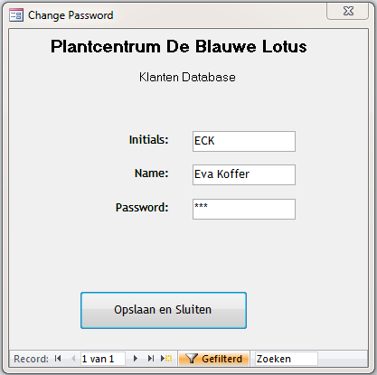

Checken van nieuw wachtwoord
Het nieuwe wachtwoord wordt ‘live’ tijdens het intypen gecontroleerd. We controleren dus op de lengte van het wachtwoord. Als er teveel tekens worden getypt, worden de laatste tekens verwijderd en blijven alleen de 10 toegestane tekens over.
Als de gebruiker klaar is met het invoeren van het wachtwoord, en op de Tab toets drukt, wordt de knop OK geactiveerd. De gebruiker kan natuurlijk ook een muishandeling gebruiken om een ander object te selecteren voordat hij/zij klaar is; in dat geval wordt de gebeurtenis LostFocus getriggerd die het invoerproces afbreekt (CancelEvent) en het wachtwoord object opnieuw selecteert, zodat de gebruiker alsnog verder kan gaan met het invoeren van het wachtwoord.
Als de gebruiker op de knop <Opslaan en Sluiten> heeft geklikt, volgt de check of het nieuwe wachtwoord voldoet aan de regels (in het voorbeeld: het mag niet gelijk zijn aan het oorspronkelijke wachtwoord) en daarna wordt het formulier gesloten, en het formulier frm_Switchboard geopend. Op dit formulier worden de ingestelde rechten gecontroleerd.

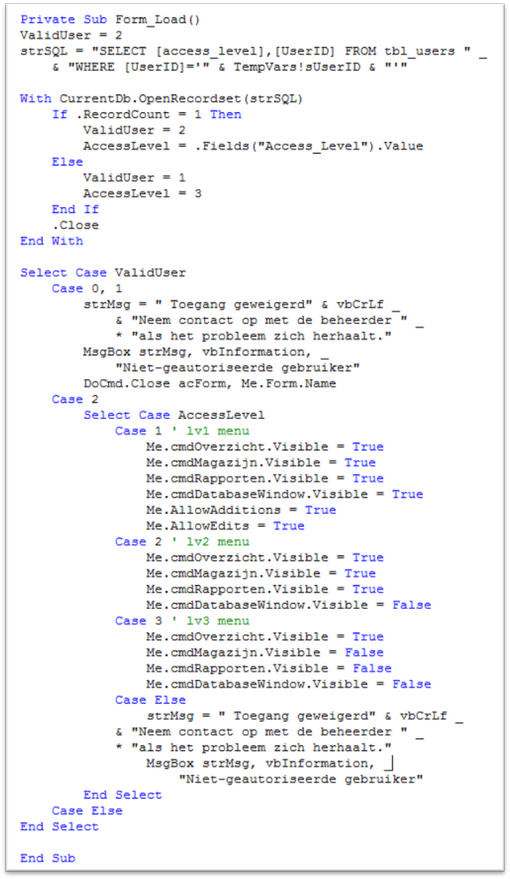

Formulier opstarten op basis van rechten
Op de formulieren die je opent controleer je eerst welke rechten een gebruiker heeft. En op basis daarvan bepaal je wat die gebruiker mag doen, en mag zien. Je kunt bijvoorbeeld knoppen zichtbaar of onzichtbaar maken, en/of bewerkingsrechten toewijzen. In het voorbeeld word op het startmenu een aantal knoppen getoond op basis van de waarde in de gebruikerstabel.
We gebruiken in beginsel dezelfde werkwijze als op het hoofdformulier, met dien verstande dat we nu gebruik maken van de Public variabele sUserID, die we op het startformulier hebben gevuld met de procedure DisplayMenu.
Vervolgens zie je dat we op basis van het uitgelezen AccessLevel bepalen welke elementen op het formulier zichtbaar mogen zijn, en welke niet.
Dit is een relatief simpel voorbeeld; je kunt dat simpel uitbreiden met opdrachten als Me.AllowAdditions = True/False en Me.AllowEdits = True/False.

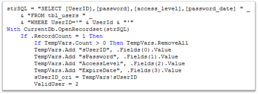

Om de Tempvars collectie te gebruiken, passen we de opstart procedure dus enigszins aan.
We hebben eerst uiteraard weer de tabel tbl_Users geopend om de gebruiker gegevens op te halen. Vervolgens controleren we weer of de gebruiker bestaat, en daarna gaan we met de TempVars aan de slag. Eerst wordt de collectie verwijderd met RemoveAll. Deze techniek kan riskant zijn als je er niet zeker van bent dat er nog andere TempVars bestaan die moeten blijven. In dat geval kun je de TempVars beter verwijderen met TempVars.Remove ("sUserID") en dit dan ook voor de overige TempVars die je opnieuw definieert.
Vervolgens worden de TempVars aangemaakt met Add, en gevuld met een waarde. In het voorbeeld komen die dus uit de Recordset, maar je kunt een TempVar overal mee vullen, net als gewone variabelen. Je hoeft overigens geen variabele type aan te geven; TempVars zijn altijd van het type Variant.
Nu de TempVars zijn gedefinieerd en gevuld, kun je ze gebruiken wanneer je ze nodig hebt. Het aardige is, dat je ze, behalve in je formulieren met VBA, ook in queries kunt gebruiken. Je kunt er dus mee werken alsof het een gewoon veld is. Die toepassing hebben we hier niet nodig, we gebruiken ze als normale variabelen.
Bij het laden van de formulieren kunnen we de TempVar variabele nu dus gebruiken in onze SELECT statement. Dat ziet er dan zo uit:
Hierbij wordt de variabele sUserID rechtstreeks uit de collectie TempVars gehaald. Je kunt een variabele op nog 2 andere manieren aanroepen, namelijk op Indexnummer en op Indexnaam. Dat ziet er dan zo uit: TempVars.Item("sUserID") en TempVars.Item(0). Alle varianten leveren uiteraard hetzelfde resultaat op.

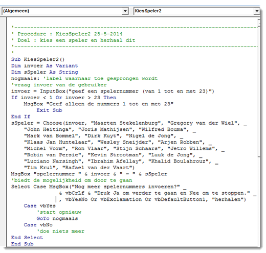

VBA voor Doe het Zelvers Deel 7

Deze aflevering gaan we in op de mogelijkheden welke VBA biedt om keuzes te maken op basis van voorwaarden (condities). Verder wordt het maken van sprongen binnen de code behandeld.
Voorwaardelijke keuzes
Het komt vaak voor dat er op basis van bepaalde voorwaarden een handeling of een berekening moet worden verricht. VBA heeft hiervoor een aantal gereedschappen aan boord. De eerste die wordt besproken is:

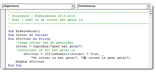

IIF
Deze functie geeft een variabele een bepaalde waarde afhankelijk van het feit of er wel, of juist niet aan de voorwaarden wordt voldaan. De variabele krijgt de aangegeven waarde op basis van de test die uitgevoerd wordt met IIF. De variabele krijgt dus niet de waarde van de uitslag van de test. In het volgende voorbeeld wordt de gebruiker gevraagd om invoer te geven door middel van de InputBox. Met de functie IsNumeric wordt gecontroleerd of het om een numerieke waarde gaat en vervolgens wordt aan de gebruiker teruggekoppeld wat de uitslag van deze test is:

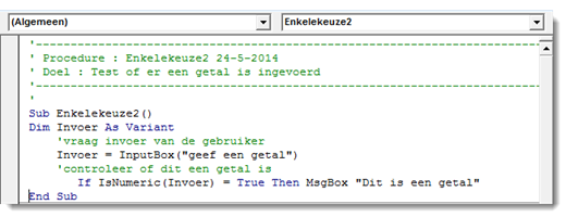

If Then

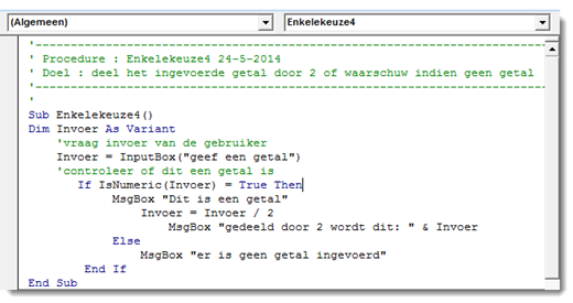

Dit is een meer flexibel alternatief om een conditie te testen. Hierbij kan er een opdracht (statement) worden opgegeven. Dat kan echt van alles zijn, zoals het uitvoeren van een andere macro, een functie, een ander bestand openen en ga zo maar door. In zijn simpelste vorm wordt er één opdracht uitgevoerd als er aan de voorwaarde wordt voldaan:
In dit voorbeeld wordt er alleen een messagebox weergegeven als er sprake is van numerieke invoer. Bij andere invoer gebeurt er niets. Wanneer If Then op deze wijze wordt gebruikt, kan er slechts één opdracht worden ingegeven. Vaak moeten er meerdere opdrachten worden uitgevoerd wanneer er aan een bepaalde voorwaarde wordt voldaan. Dat kan bereikt worden door de uit te voeren handelingen op de volgende regel te zetten. De If Then moet dan wel altijd worden afgesloten met End If:
If Then Else
Er is weinig fantasie nodig om te bedenken dat er situaties zijn waarin er meerdere voorwaarden kunnen gelden. Daarvoor is het statement Else. Dit gebruiken we hieronder om een melding te geven wanneer de gebruiker geen nummer heeft ingevoerd:

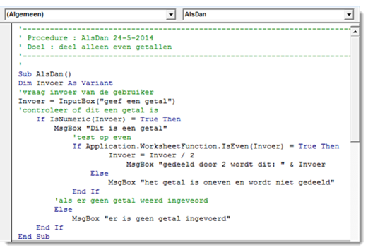

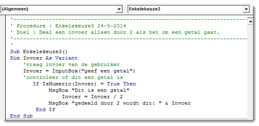

If Then genest
Genest wil zeggen dat er meerdere If Then (Else) statements binnen een IF Then (Else) worden ingevoegd (genest). Dit kan onbeperkt. Er is echter wel een gevaar dat je het spoor bijster raakt en dan alleen met grote moeite kan achterhalen waar er precies op getest wordt. Gestructureerd werken is hier erg belangrijk.
Stel nu bijvoorbeeld dat je bij de deling alleen de even getallen door 2 wil delen. Dan kun je in een geneste If Then testen of het getal even is:
N.B. VBA heeft geen eigen even/oneven functie. Er hoeft echter niet per se uitgeweken te worden naar een werkbladfunctie. Dit kan ook prima met de operator Mod (rest). Dan wordt de sythax:
If Invoer Mod 2 = 0 Then

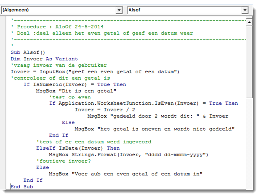

ElseIf

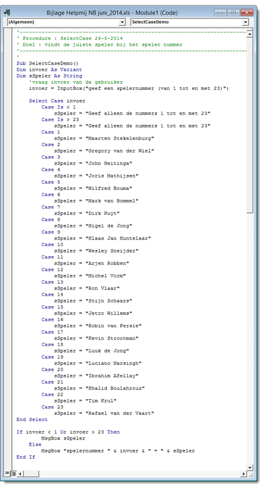

Het is in VBA mogelijk om op een specifieke andere voorwaarden te testen. Dat kan met ElseIf. Wanneer we in ons voorbeeld ook een datum moeten kunnen invoeren kan dat bijvoorbeeld als volgt:
Bij het testen op de condities kunnen operatoren worden ingezet, om bijvoorbeeld op gecombineerde condities te testen. Dat kan bijvoorbeeld met OR (of). De conditie is dan waar als het een getal betreft óf een datum:
If IsNumeric(Invoer) = True Or IsDate(Invoer) = True Then
Met AND (en) wordt er alleen aan deze conditie voldaan als alle condities waar zijn:
If IsNumeric(Invoer) = True And Invoer < 24 Then
In dit voorbeeld wordt alleen aan de condities voldaan als invoer een numerieke waarde is én dat deze waarde kleiner is dan 24.

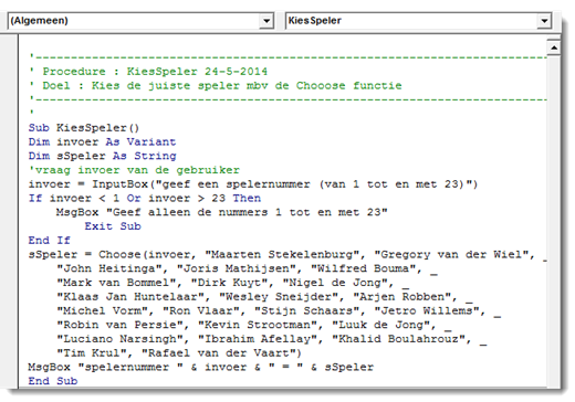

Select Case
Wanneer er sprake is van één variabele die op (veel) verschillende waarden moet worden getest is het aan te bevelen om Select Case te gebruiken. Hierbij is op een overzichtelijke manier een opdracht bij een bepaalde waarde uit te laten voeren. Als voorbeeld de spelers van Nederlands elftal met hun rugnummers:
De kracht van Select Case is o.a. dat er bij iedere Case meerdere opdachten gegeven kunnen worden. In dit voorbeeld komt dit niet zo goed tot uiting.
Een andere functie om uit een lijst te kiezen en in dit geval meer voor de hand liggend om te gebruiken is:
Choose
Deze functie is speciaal bedoeld om aan de hand van een indexnummer een waarde uit een lijst te kiezen:
Sprongen
Alle voorbeelden, zoals tot nu toe gegeven eindigen na een foute invoer, of na één keer een waarde getoond te hebben. Dit zou herhaald kunnen worden door een Loop. Dit komt in de volgende aflevering aan de orde. Er kan echter ook worden herhaald door in de routine terug te springen. Dit kan met Goto. Hiermee wordt naar een label in de code gesprongen. Dat kan zowel vooruit als achteruit. Het maken van sprongen op deze wijze wordt over het algemeen sterk afgeraden. Heen en weer springen in de code kan een onontwarbare kluwen veroorzaken waar niet meer uit te komen is. Dit wordt wel spaghetti-code genoemd. De inzet van Goto kan meestal vermeden worden door gebruik te maken van een goed gestructureerde If Then Else, een Select Case of een loop. Dit zal resulteren in veel duidelijker leesbare code. Er zijn echter
voorbeelden waarbij het gebruik van GOTO juist wel goed is. Dat is o.a. bij de foutafhandeling het geval; On Error Goto. Hierover meer in een later artikel. Ook sprongen naar andere macro’s kunnen zeer nuttig zijn. Dit kan door middel van de CALL functie, of simpelweg door naar de naam van de macro te verwijzen. Hiermee wordt het mogelijk dat één en dezelfde macro door verschillende andere macro’s gebruikt wordt. Hierdoor wordt de programmacode efficiënter door het beperken van overbodige (redundant) code.
Ondanks genoemde nadelen in deze aflevering toch één voorbeeld van springen binnen een procedure. Dit om de procedure te herhalen zolang als dat gewenst wordt. In de volgende aflevering wordt getoond hoe hetzelfde bereikt kan worden door middel van een loop.
Hiermee beëindig ik deze aflevering.

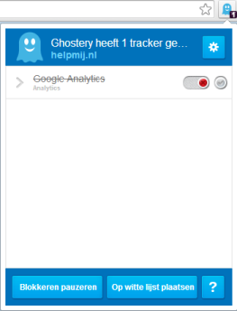

De oplettende lezer zal na de installatie bemerken dat er een icoontje in de bovenbalk van de browser bijgekomen is: een spookje. Bij het laden van een webpagina zal er een nummertje rechts onder aan het spookje getoond worden. Dit nummertje correspondeert met het aantal trackers dat actief is op de desbetreffende site.
Wanneer je op dit spookje klikt, zal vervolgens een schermpje open klappen zoals hiernaast afgebeeld. Op Helpmij.nl is er blijkbaar maar een enkele tracker actief: Google Analytics. Wil je dat je niet meer gevolgd wordt door deze tracker? Verzet het schuifje dan op rood zoals hiernaast getoond.
Natuurlijk zijn er veel meer opties zoals het tijdelijk blokkeren. Dit wordt ook uitgelegd in de snelstartgids wanneer voor de eerste keer op het spookje geklikt wordt. De instellingen kunnen bereikt worden door op het spookje en vervolgens op het tandwieltje en op Opties te klikken. We laten het aan de lezers over om eventuele persoonlijke aanpassingen aan de instellingen te maken.

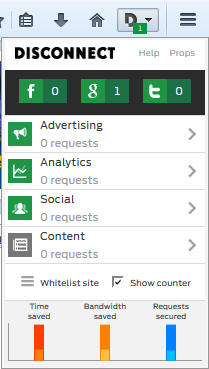

Disconnect
Een andere populaire extensie om je privacy te helpen beschermen is Disconnect. Ook deze add-on is beschikbaar voor Chrome, Firefox, Safari en Opera. Disconnect doet feitelijk hetzelfde als Ghostery: het blokkeert de trackers. Echter is er veel minder keuzevrijheid dan bij Ghostery: je kunt helemaal niets veranderen aan instellingen. Dit kan als een voordeel (makkelijk), maar ook als een nadeel gezien worden.
Na de installatie van Disconnect, waarbij mogelijk een herstart van de browser nodig is, verschijnt er ook nu een icoontje rechts in de bovenbalk. Eigenlijk ziet dit er vergelijkbaar uit als bij Ghostery: een logo met rechts onderaan een nummertje met de (geblokkeerde) trackers.
Wanneer je op dit icoontje klikt, zal ook nu een schermpje uitvouwen. Hierin worden het aantal geblokkeerde trackers getoond in het groen. Wil je dat deze gedeblokkeerd worden? Dan hoef je deze enkel aan te klikken wanneer ze de grijze kleur krijgen. Het enige andere wat je hier nog kunt doen is een whitelist of blacklist aanleggen. Meer opties zijn er (helaas) niet.
Disconnect is zogenaamde “Pay What You Want” software. Dit houdt in dat je de maker betaald naar wat jij de software waard vindt. Dit kan dus ook 0 euro (of dollar) zijn. Helaas is de kans er wel dat je enige herinneringen krijgt wanneer je nog geen “betaling” hebt gedaan.

Malware - Malware is "slechte" software. Malware omvat alle software die een systeem, gegevens of processen / applicaties schaadt. Veel van de malware categorieën overlappen elkaar zoals trojans en spyware.
Trojan - Trojans zijn schadelijke programma's waarmee acties worden uitgevoerd die niet zijn geautoriseerd door de gebruiker. Deze acties kunnen zijn:
- Gegevens verwijderen
- Gegevens blokkeren

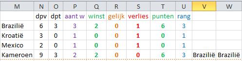

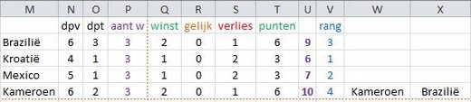

Rang
Bij een gelijk aantal punten is het lastig om de rangvolgorde te bepalen. In het voorbeeld zie je dat Brazilië en Kameroen beiden zes punten hebben vergaard. De rangvolgorde bepaal je met de formule =RANG(U2;$U$2:$U$5;1), althans voor de hoogste score. Voor nummer twee in de rangvolgorde gebruik je =RANG(U2;$U$2:$U$5;2). Het vervelende is dat deze formule altijd de eerste cel pakt van de twee gelijke uitkomsten. Wordt voor de puntentelling in klom T de formule =$Q$2*3+$R$2*1 gebruikt voor kolom U wordt =Q2*3+R2*1+N2-O2 in de strijd geworpen. De eerste formule vermenigvuldigt het aantal gewonnen wedstrijden met 3 en telt daar gelijkgespeelde wedstijden vermenigvuldigt met 1 bij op. Zodoende komen Brazilië en Kameroen op 6 punten.
De tweede formule telt bij de punten het aantal gescoorde doelpunten op en trekt daar de tegendoelpunten van af. Je krijgt een heel andere rangschikking en het zal wel erg toevallig zijn als er dan nog een gelijke rangschikking uitkomt. In kolom T zie je het aantal punten aan de hand van gewonnen, verloren en gelijkgespeelde wedstrijden. In kolom U het is het doelsaldo erbij opgeteld, terwijl je in kolom V de Rang ziet gemaakt aan de hand van kolom U.
=VERSCHUIVING($U2;VERGELIJKEN(GROOTSTE($U2:$U5;1);$U2:$U5;0)-1;-8) is een hele “mond” vol, maar valt in de praktijk we mee om te begrijpen. Er zijn drie formules genest die er voor zorgen dat de winnaar van, in dit geval, groep A is geworden. Met de functies VERSCHUIVING en VERGELIJKEN is het mogelijk om van rechts naar links te zoeken. Dit in tegenstelling tot de functie VERT.ZOEKEN die alleen in staat is van links naar rechts kan zoeken. $U2 is de verwijzing van waaruit gezocht moet worden. Door de puntkomma te plaatsen is het volgende argument aan de beurt.
We gaan dus vergelijken en daarvoor gebruiken we de functie GROOTSTE (het streepje in GROOTSTE is de cursor), die dient als het eerste argument voor VERGELIJKEN, namelijk als zoekwaarde.
Vervolgens geven we de matrix (een argument voor GROOTSTE) op en dat is $U2:$U5 en k staat voor de zoekvolgorde, een 1 dus. Dat wil zeggen dat de grootste waarde moet worden gezocht. Het volgende argument voor VERGELIJKEN is zoeken-matrix. We gebruiken daar hetzelfde bereik voor als daarnet maar nu met als crtiteriumgetal_type een 0. Dan is het laatste deel van de formule aan de beurt. Dat zijn argumenten voor VERSCHUIVING. Immers is de VERGELIJKEN functie afgesloten met een haakje en dus is het weer de beurt aan de eerste functie, VERSCHUIVING.
We moeten nog de argumenten Rijen en Kolommen invullen. Het argument -1 wil zeggen dat er in de eerste rij van het opgegeven bereik wordt gezocht. Terwijl -8 het aantal kolommen bestrijkt waar de gezochte waarde zich bevindt.
Zoals je wellicht opgevallen is staan er voor de kolomletters dollartekens. Dat is gedaan zodat je de formule naar rechts kunt kopiëren, de kolomletters de kolomletters blijven onveranderdt (de kolomverwijzingen zijn nu absoluut) en dat is de bedoeling. Immers moeten we de gegevens in beide gevallen uit kolom U halen. Het enige dat er aangepast moet worden is het tweede argument van de formule GROOTSTE, die waarde verander je in 2. Met andere woorden; wordt er nu gezocht naar de op één na grootste waarde.
Let goed op waar de puntkomma’s en de haakjes moet komen te staan anders kloppen de formules niet.
Tip: formules die je maakt zijn zonder dollartekens relatief en met dollarteken absoluut.
Wil je een formule kopiëren en je bemerkt dat de formule (voor een goed resultaat) absoluut moet zijn? Klik dan in de formule op de kolom- en celverwijzing en druk op F4, nu is het hele bereik absoluut gemaakt.

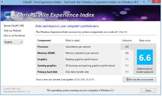

Een nieuwe PC gekocht met Windows 8.1?
 Wanneer je de prestaties van deze pc wilt vergelijken met je oude PC mis je misschien de Windows prestatie index. Deze is niet meer aanwezig in Windows 8.1. Je kunt de prestatie toch redelijk vergelijken als je daarvoor ChrisPC Win Experience Index gebruikt. De uitkomsten hiervan zijn redelijk vergelijkbaar met de originele prestatie index.

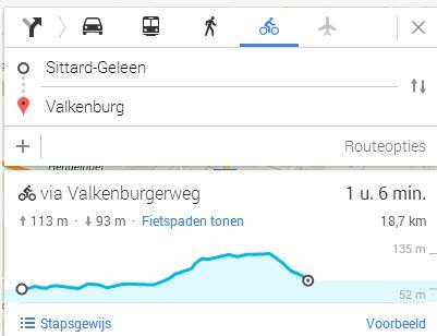

Hoogteverschillen in Google Maps
Google heeft een nieuwe functie aan Google Maps toegevoegd: wanneer er fietsroutes gepland worden, kan er rekening gehouden worden met de hoogteverschillen. Nutech schrijft dat deze functie vooralsnog enkel in de online versie te vinden is, maar mogelijk wordt deze functie ook later aan de app toegevoegd.

Zeg jongens, dat Startpage.com... is dat ècht te vertrouwen? 'k Zou die instellingen weer kwijt willen, heb gekozen voor de https:// uitvoering maar krijg nu zulke vervelende resultaten... Enig idee hoe ik eraf kom? Op het web vind ik zelfs meldingen dat het malware of nog erger is...
Hoor graag van jullie.
Met een groet, van Joop van Dommelen
Joop, je hebt het artikel “Is startpage.com veilig” vast wel gelezen. Nee? Doe dat dan even. Want daarin hoop ik voldoende antwoord op je vraag te hebben gegeven.
