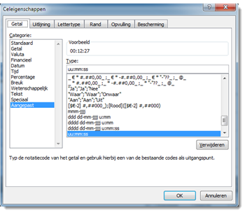

De timer die we gaan bouwen wordt een soort stopwatch, met een start-, pauze- en een resetfunctie. In de vorige aflevering is al besproken dat de OnTime methode niet 100% nauwkeurig is en dat de kleinste te gebruiken eenheid de seconde is. Rekening houdend met deze beperkingen kan er toch een redelijke timer worden gecreëerd met deze methode. We starten met een cel aan te wijzen waarin de tijd gaat komen.
De cel-eigenschappen (CTRL + 1) van deze cel worden op “aangepast” ingesteld:

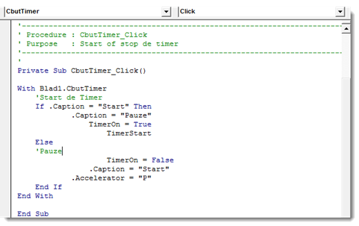

Stel vervolgens het lettertype naar wens in. Maak daarna twee knoppen uit de ActiveX objecten (zie aflevering 4) en geef deze de volgende namen: CbutTimer en CbutReset. Stel de knop tekst in m.b.v. Caption en maakt daar heel origineel “Start” en “Reset” van. Maak eventueel met cel-opmaak de vormgeving af. Dit is voor de werking natuurlijk verder overbodig.Nu is alleen nog de code nodig om de timer te laten functioneren. Hiervoor is een routine nodig die de timer start. |
Vervolgens één die deze laat lopen en een routine die de timer pauzeert. Als laatste is er een routine nodig om de timer te kunnen resetten. Om de benodigde waarden door te geven worden hiervoor drie globale variabelen gebruikt:
Uitleg over variabelen is in deel 3 te vinden.

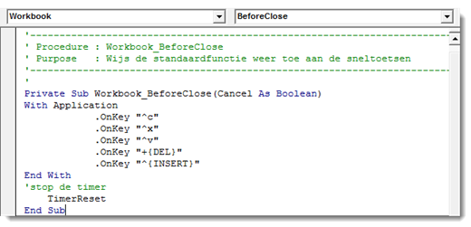

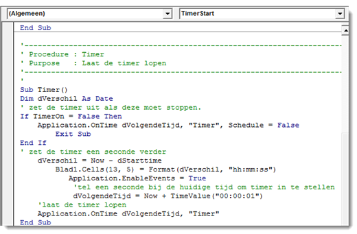

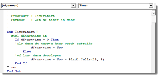

De volgende stap is de bouw van een routine waarin de timer aan de gang wordt gehouden en die de tijd in de aangewezen cel zet. In deze routine wordt in er in de eerste regel alvast rekening mee gehouden dat de Timer gestopt moet kunnen worden als TimerOn de waarde “False” heeft gekregen. Wanneer de waarde “True” is, wordt er uitgerekend wat de huidige tijd is van de timer. Hiervoor wordt de starttijd van de huidige tijd afgetrokken. Dit wordt vervolgens op de juiste plaats op het werkblad gezet met behulp van de Format Functie. Strikt genomen is Format hier niet nodig, daar de gewenste opmaak ook al in de cel-eigenschappen is aangegeven. Hierna wordt de volgende tijd uitgerekend door een seconde bij de huidige tijd op te tellen. Hiervoor wordt de functie TimeValue gebruikt. Als laatste wordt deze timer routine weer aangeroepen door de OnTime methode op de
ingestelde tijd. Het geheel kan er dan zo uitzien:

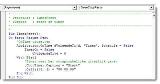

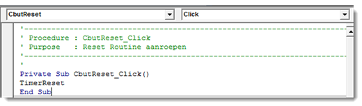

 Nu moet de Timer natuurlijk nog worden gestart. Hiervoor maken we een routine waarin gekeken wordt of de timer voor het eerst wordt gestart, of eerder werd gepauzeerd door de gebruiker. Als de timer voor het eerst wordt gestart zal de waarde van dStarttime 0 zijn. Daar wordt op gecontroleerd. Als dit het geval is wordt dStarttime op Now (nu) ingesteld. In het tweede geval wordt de verlopen tijd die de timer aangeeft daarvan afgetrokken. Op deze manier loopt de Timer weer verder waar deze gebleven was:  Nu kun je op de startknop klikken wat je wilt, maar er gebeurt nog steeds niets. Daarvoor is het nodig dat de klik wordt afgevangen in het Click event. Daarin regelen we gelijk beide mogelijkheden van de knop. Bij de eerste klik zetten we de Caption (knoptekst) op “Pauze” en starten door TimerOn de waarde ”True” te geven en vervolgens naar TimerStart te springen. In het andere geval geven we TimerOn de waarde “False” en zetten de Caption op “Start” om de gebruiker te informeren over de functie van knop:  Nu kan de Timer daadwerkelijk gestart worden. Ons rest alleen nog een routine om de timer te resetten. Deze zouden we gelijk in het Click event van de
Resetknop kunnen zetten. Het is echter netjes om de timer gereset achter te laten als het werkboek wordt gesloten. We maken daarom een aparte routine die ook vanuit het WorkBook_BeforeClose event kan worden opgeroepen. De reset routine kan er bijvoorbeeld zo uitzien:  In het Timerbutton Click event hoeft dan alleen maar deze routine te worden aangeroepen:  Ditzelfde kan nu ook in het BeforeClose event:  Hiermee is de Timer klaar en stappen we naar het volgende onderdeel.

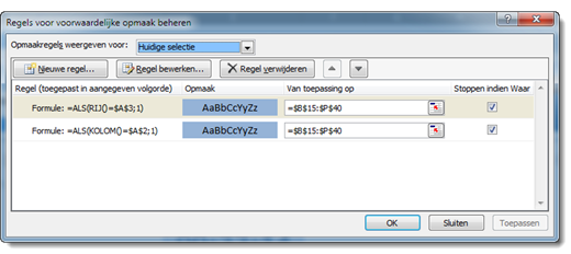

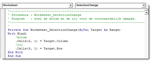

Regel en rij selectie

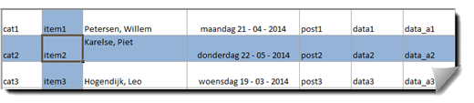

In Excel is te zien in welke rij en kolom de geselcteerde cel zich bevind. Soms wordt het belangrijk gevonden om dit duidelijker te accentueren. Dit kan er als volgt uit zien:
 Dit kan heel eenvoudig bereikt worden door een combinatie van voorwaardelijke opmaak en een regeltje VBA. Nog niet bekend met voorwaardelijk opmaak? Lees dan eerst de uitleg hierover op Office.Microsoft.com
Open het venster "regels beheren". Via de tab Start > Voorwaardelijk opmaak > Regels beheren. Maak daar de twee regels aan zoals hieronder getoond:
Geef een hierbij ook de gewenste opmaak aan. In de bijlage wordt de cel-opvulling op licht blauw gezet. Dit wordt getoond in die cellen waarvan de rij en kolomnummers overeen komen met de cellen A2 en A3. Dit wordt pas functioneel als daar steeds het nummer van de geselecteerde rij en kolom in staan. Hiervoor is een klein stukje VBA noodzakelijk. We kunnen dat realiseren met behulp van het SelectionChange event:
 Dit is dan alles wat er nodig is. We gaan nu naar het laatste onderdeel van deze aflevering, namelijk:

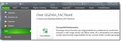

Microsoft brengt regelmatig nieuwe Office versies uit en dat is een mooi iets. Over het algemeen brengt dat namelijk nieuwe functies en verbeteringen met zich mee. Een grote overstap is de stap van Office 2003 naar Office 2007/2010. Dit vanwege de geheel andere gebruikerservaring door de introductie van het lint, maar ook door de ander manier van opslag en benaming van de bestanden. Werken met het lint is voor iedereen wennen. De één vindt het uiteindelijk zeer prettig en de ander blijft er mee worstelen.
Nu per 8 april de ondersteuning voor Office 2003 is beëindigd, wordt het écht tijd om over te stappen naar een nieuwere versie. De nieuwere Office versies maken gebruik van een ander bestandsformaat. Dit formaat heeft als voordeel dat de bestanden veel kleiner zijn. Meestal rond 50% kleiner dan de Office 2003 versies. Dit nieuwe formaat is ook nodig om de nieuwe functies te kunnen gebruiken. Er zijn ook nadelen: zo is het om beveiligingsredenen noodzakelijk om een werkboek met macro’s in een ander bestandsformaat op te slaan. Namelijk in.xlsm of .xlsb in plaats van .xlsx. Doe je dit fout, dan zijn in één klap alle macro’s verdwenen. Daar wordt gelukkig dan wel eerst voor gewaarschuwd.
Lastiger is dat een ouder werkboek wel eens corrupt wil raken en dan opent met de melding “Dit werkboek bevat onleesbare inhoud”. Excel biedt dan wel een mogelijkheid tot herstel, maar die blijkt dan niet altijd opgeslagen te kunnen worden. Voor deze “noodsituatie” geef ik een manier om toch verder te kunnen en nog wat tips om de fout te voorkomen.
Onleesbare inhoud
Als het een werkboek betreft dat oorspronkelijk opgezet werd in Excel 2003 kan het helpen dit weer terug te converteren. Kies wanneer de melding over de onleesbare inhoud verschijnt voor herstellen. Sla vervolgens met "Opslaan als" het werkboek op als Excel 2003 .xls. In veel gevallen kan het nu weer gewoon worden gebruikt.
Converteren
Op de juiste manier converteren kan al een hoop narigheid schelen.
Met "Opslaan als" zijn .xls werkboeken op te slaan als .xlsx en .xlsm. Daarbij wordt het werkboek echter niet geconverteerd naar het nieuwe formaat. Doe dit door voor converteren te kiezen via Bestand > Info > Converteren.
Dat er nu anders wordt opgeslagen is gelijk merkbaar aan de veel kleinere bestandsgrootte die overblijft.

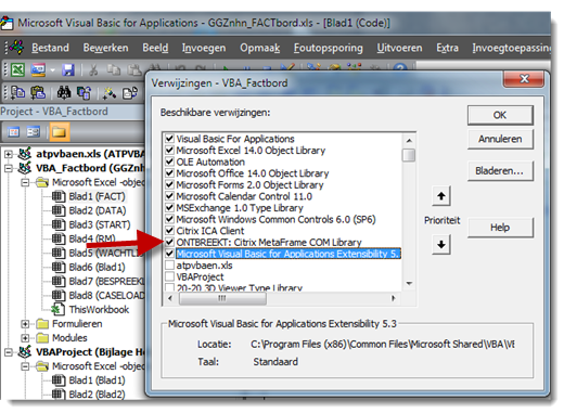

Bij werkboeken met macro’s kan er ook na converteren een probleem ontstaan. Dit wordt mogelijk veroorzaakt door de beveiliging van Windows 7. Het advies was daarom ook om dit converteren op een XP PC te doen. Dat is nu een verouderd advies, daar XP niet meer ondersteund wordt. Wat dan wel kan helpen is om tijdens het converteren UAC (User Account Control) uit te zetten. Lees hier hoe dat gaat, wanneer je daar niet bekend mee bent.
Buiten deze maatregelen zijn er nog een aantal andere zaken die kunnen helpen. Zorg ervoor dat er geen ontbrekende referenties aangevinkt staan. Controleer dit door in de VBA Editor via menu Extra naar verwijzingen te gaan. Haal in ieder geval de vinkjes weg bij verwijzingen waar ‘ontbreekt” bij staat.
 In principe zijn in de meeste gevallen alleen de bovenste 5 verwijzingen noodzakelijk, maar dit kan per situatie verschillen. Hetzelfde kan gelden voor invoegtoepassingen (menu invoegtoepassingen > beheer van invoegtoepassingen). Verwijder daar alle niet noodzakelijke invoegtoepassingen. Het resultaat is het beste wanneer deze handelingen nog voor het converteren worden verricht.

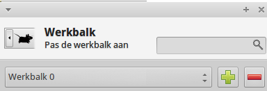

Meteen komt het zoekvak van pas, zoals te zien is in de afbeelding hieronder. Klik op het zoekresultaat (Instellingen ….) en het venster Instellingen wordt geopend.
In dat venster is een klik op Werkbalk (het icoon met de muis) voldoende om een nieuwe werkbalk toe te voegen.
De werkbalk die standaard bovenin het scherm staat heet werkbalk 0. Door op het groene plusteken te klikken wordt er een werkbalk toegevoegd. Werkbalk 1 is geboren en is zichtbaar in de linkerbovenhoek van de monitor. Zolang de werkbalk geactiveerd is kun je die verslepen naar waar je wilt. Bovendien zijn er een aantal zaken in te stellen. Moet de balk horizontaal of verticaal weergegeven worden? Wil je de werkbalk verbergen? Dit soort zaken zijn meteen in te stellen.

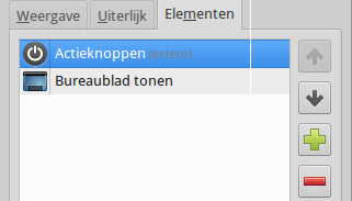

Om de werkbalk te “vullen” klik je op de tab Elementen. Aangezien er geen optie aanwezig is die alle geopende vensters kan verbergen is het handig om die optie in de nieuwe werkbalk te plaatsen. Klik ook hier op het groene plusteken om de lijst met toepassingen te openen en daaruit te kiezen wat je maar wilt. Het is en blijft altijd handig als je een veelgebruikte toepassing gemakkelijk kan benaderen.

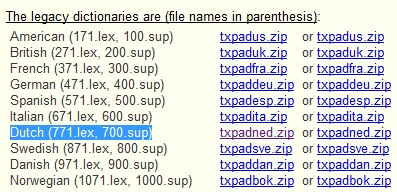

Pak het bestand tisp1951.zip uit en installeer het programma. Als de installatie is afgerond haal je het vinkje weg bij “het programma opstarten”.
De spellingcontrole is ingesteld op Amerikaans Engels en dat is de bedoeling niet. Nu is het moment aangebroken om het voorelkaar te boksen om de spellingcontrole in het Nederlands om te zetten. Open de map tyniSpell die je vindt in Program files ((C:Program Files of C:Program Files (x86) voor 64-bit Windows). Daar vind je onder andere het bestand 100.sub. Dat bestand hernoem je naar 100.subeng. Windows zal protesteren en vindt deze actie ongehoord, trek je daar niks van aan en klik op OK zodat het bestand toch wordt hernoemd.
Pak nu het zip-bestand txpadnet.zip uit. De bestanden worden uitgepakt in de map txpadned. De twee bestanden die zich in die map bevinden (700.sup en 771.lex) kopieer je naar de map tyniSpell (onder Program files). Ook deze bestanden zul je moeten hernoemen. De bestanden moeten 100.sup en 171.lex gaan heten. Let op! 771.lex en 171.lex geeft al snel wat verwarring.

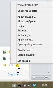

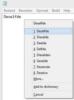

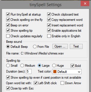

Het moment is nu aangebroken om Tinyspell op te starten. Klik de snelkoppeling aan die op het bureaublad staat en het icoon van Tinyspell zie je in de taakbalk. Klik met rechts op het icoon en in Settings haal je het vinkje weg bij Enable only English.
Open nu het kladblok (Notepad) maar eens en typ daar een fout woord in. Zodra je op de spatiebalk hebt gedrukt geeft Tinyspell het foute woord weer.
Het zal even wennen zijn (je zou geneigd zijn om op de Tinyspell suggestie te klikken) maar nu is het de bedoeling dat je op de linker SHIFT toets drukt. En jawel hoor, Tinyspell geeft een aantal suggesties weer waaruit je kunt kiezen. Althans zo staat Tinyspell ingesteld, maar er blijkt ook een andere mogelijkheid te bestaan om de spelling te corrigeren (met dank aan K!pje die wel in de gaten had wat ik over het hoofd heb gezien). In het venster opties (zie de laatste afbeelding) is wel degelijk in te stellen om de spelling op een andere manier te corrigeren. Kijk maar, je kunt het vinkje bij Openword list with Left Shift click weghalen en een vinkje plaatsen bij Down Arrow. Dan kun je door links te klikken op de spellingsuggestie de juiste spelling te kiezen.
Zeker weten dat je het woord wel goed hebt geschreven? Voeg het woord dan toe aan het woordenboek (Add to dictionary).

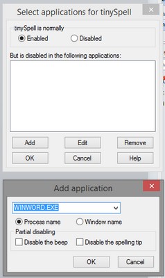

Vanuit het contextmenu van Tinyspell (bij Applications) is het ook mogelijk aan te geven in welke applicaties Tinyspell al dan niet actief moet zijn. Kijk, als je in Word of Writer aan het werken bent dan is een extra spellingcontrole uiteraard overbodig. Dus open je Applications (rechtermuisklik op het icoon) om vervolgens op de knop Add te klikken. In het venster dat dan geopend wordt zie je het voorstel om Word (WINWORD.EXE) uit te sluiten. Klik op OK om Word in het vervolg uit te sluiten en Tinyspell zal Tinyspell niet meer in Word actief zijn.
Tot slot een overzicht van (een deel van) het scherm Settings. Het vinkje bij “Enable only in English” heb je al weggehaald. De rest van de vinkjes kun je laten staan, tenzij het Beepje bij de foutmelding je stoort. Je kunt het vinkje bij “Beep on error” weghalen of voor een andere beep kiezen. Klik op de knop Open en zoek een ander (aangenamer) beepje uit. Verder kun je de grootte van de melding instellen, de duur dat de melding in beeld moet blijven en de tekstkleur instellen.

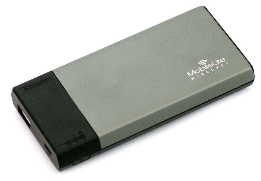

De publiekswinnaar gaat aan de haal met een Kingston MobileLite Wireless!

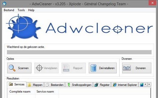

AdwCleaner installeert zichzelf niet. Het gaat, als je op het exe-bestand hebt (dubbel)geklikt, meteen aan de gang. Windows 8(.1) gebruikers krijgen een beeld brede waarschuwing voorgeschoteld dat het om een niet door Windows herkende applicatie gaat. In kleine lettertjes staat erbij dat je meer details kunt bekijken. Doe dat en kies vervolgens voor Toch doorgaan. Als AdwCleaner is geopend gaat de cleaner aan de gang zodra er op de knop Scannen wordt geklikt.
Het resultaat is verbluffend. AdwCleaner levert fantastisch werk want het vindt en verwijderd een berg troep waar (zegt men wel eens) een paard de hik van krijgt. Ik was in ieder geval van een heleboel troep af, inclusief de ongevraagde (niet te verwijderen) zoekmachine.
Door op de verschillende tabs te klikken krijg je een mooi inzicht van wat er zoal gevonden is. Klik je op de knop Rapport dan opent een kladblokbestand waar de gegevens in vermeld worden. Alle resultaten bekeken? Klik dan maar op de knop Verwijderen om alle ongerechtigheden op te ruimen. De knop Deïnstalleren dient om alles wat met AdwCleaner te maken heeft te verwijderen, inclusief het exe-bestand.
