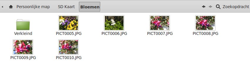

Allereerst zoek ik de foto's uit. Omdat ik er altijd veel meer maak dan eigenlijk nodig is, (dit omdat ik soms bepaalde zaken dubbel fotografeer) ga ik bekijken welke ik wil behouden en welke niet. Die ik niet wil behouden dender ik meteen weg, ik zet ze ook niet in de prullenbak.
Daarna sorteer ik ze op onderwerp of situatie en zet ze in een aparte map met de naam van het onderwerp of situatie. Dan in die map zet ik een nieuwe map met de naam “Verkleind”.  Zie het plaatje hieronder. De reden hiervan komt straks aan bod.
map SD kaart

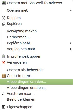

Zoals je ziet in het plaatje bij stap 2 hebben de foto's een rare naam en ook zal ik ze moeten verkleinen. Dat laatste is heel erg makkelijk en eenvoudig te doen met de zogenaamde nautilus-image-converter. Deze installeer je via Synaptic (pakketbeheer). Zoek in Synaptic naar Nautilus en dan komt vrijwel gelijk nautilus-image-converter te voorschijn. Na installatie wel even uit- en inloggen en dan zie je het volgende onder je rechtermuisknop verschijnen. (linker plaatje)
nautilus
schalen
Jullie snappen wel dat je, wanneer je de foto's gaat verkleinen, de originele foto's uiteraard met rust moet laten, dus kies voor bestandsnaam Toevoegen. (rechterplaatje)
Met deze tool kan je helaas niet aangeven waar je de plaatjes wilt hebben, dus zul je ze zelf even moeten verslepen naar de map die je al had aangemaakt, namelijk de map Verkleind.

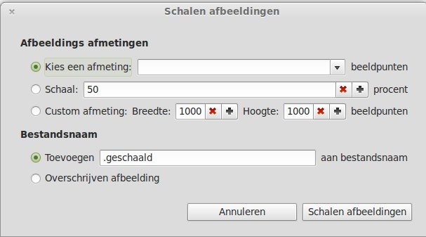

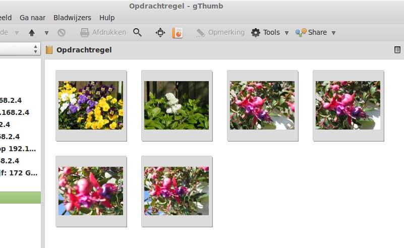

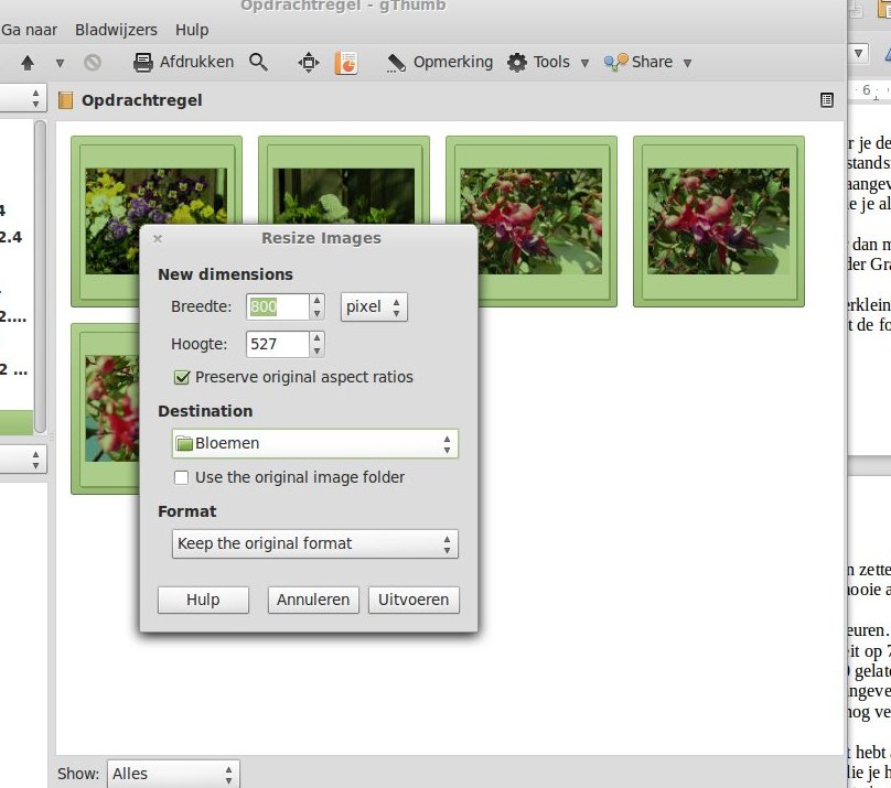

Nu gaan we hetzelfde doen maar dan met gThumb. Dat is een programma dat standaard in Ubuntu zit en je kan het terugvinden onder Grafisch. (Of via het zoekvenster even gThumb intypen, dan komt het vanzelf tevoorschijn)
Selecteer alle foto's die je wilt verkleinen en kies dan Openen met.....gThumb. Het programma zal opstarten met de foto's in beeld.
gThumb
Omdat we ze op een weblog gaan zetten, is het verstandig om de foto's niet alleen te verkleinen maar ook te comprimeren. Het mooie aan gThumb is dat je dit daar ook mee kan doen; met de tool in Nautilus kan dat niet.
Ga naar Bewerken en dan Voorkeuren. Ga naar tabblad Saving en daar zie je dat je de kwaliteit kan aanpassen. Ik heb de kwaliteit op 70 gezet, dit is voor mij en mijn weblog nog uitstekende kwaliteit. Afvlakking heb ik op 0 gelaten, wel heb ik een vinkje bij Optimaliseren gezet, bij Progressief niet. Verder kan je aangeven in welke extension je de foto's wilt hebben. Default is jpg.
Uiteraard kan je bij Voorkeuren nog veel meer instellen, maar ik beperk mij nu even tot het verkleinen en comprimeren.
Wanneer je dus je eigen kwaliteit hebt aangepast, gaan we het venster sluiten en de foto's laten verkleinen. Selecteer alle foto's die je had geopend en klik op Tools en dan op Rezise Images.
vekleinen
Geef daar de Breedte en de Hoogte in, bij Destination zie je de map staan waar de foto's in staan, maar we willen de map Verkeind hebben. Klik er dus op en kies Andere en zoek de map Verkleind. Daarna klik je op Uitvoeren. De foto's worden zeer snel verkleind en worden in de map Verkleind gezet.

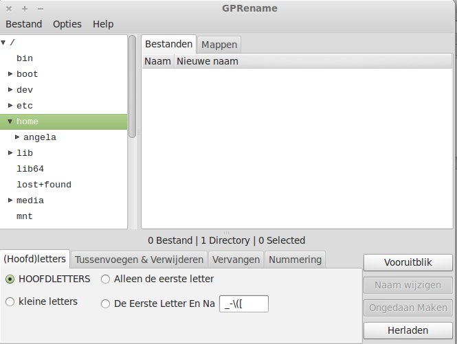

Nu gaan we de foto's van naam veranderen. Ik zelf doe altijd de foto's gewoon op onderwerp met daarbij gewoon 1 t/m de hoeveelheid foto's die ik heb. In Linux heb je daar het geweldige programma GPRename voor. Deze installeer je via Synaptic.
GPRename

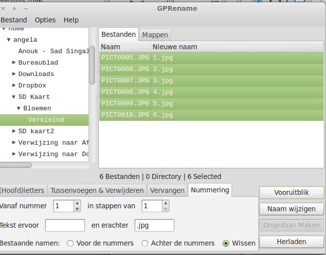

Zoek aan de linkerkant de map op waar de foto's staan. Selecteer alle foto's en klik op tabblad Nummering. Daar zet je bij Vanaf nummer 1 neer en dan in stappen van 1. Bij Tekst erachter zet je de extensie en in mijn geval is dat eigenlijk altijd .jpg. Klik daarna op Vooruitblik en je ziet het volgende:
naam wijzigen
Klik daarna op Naam wijzigen.

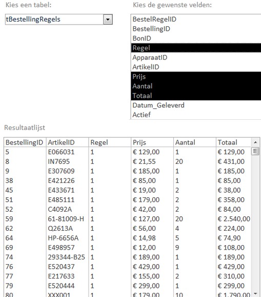

Een Zoekformulier

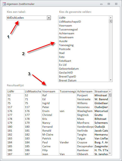

Heel veel Access gebruikers gebruiken zoekformulieren om gegevens op een formulier op te zoeken, en op basis daarvan een tweede formulier te openen met het gevonden record. En die constructie is natuurlijk prima. Maar als je veel tabellen en formulieren in je database hebt, zal je vermoedelijk ook meer zoekformulieren hebben, of meer zoekfuncties op bestaande formulieren.
In dit hoofdstuk gaan we één zoekformulier maken, dat je (bijna) overal voor kunt gebruiken. Het ziet er ongeveer zo uit:
zoekformulier
Dit venster bestaat uit 3 objecten:
  1. Keuzelijst met invoervak met keuze uit tabellen
  2. Keuzelijst met beschikbare velden
  3. Keuzelijst met resultaat van tabel met gekozen velden
De derde keuzelijst met het resultaat kun je dan weer gebruiken om bijvoorbeeld een formulier te openen. In eerste instantie is het zoekformulier bedoeld om records makkelijk op te zoeken, maar er zijn ook andere opties mogelijk, zoals een knop om de gekozen velden te exporteren, of een mailing te maken met de gekozen selectie.

Het resultaat van dit alles is, dat de keuzelijst <Lijst met velden> de beschikbare velden laat zien die we kunnen gebruiken.

Het resultaat ziet er dan zo uit:
juli 2013: access combi..jpg
Je ziet dat de eerste twee kolommen in het resultaat niet geselecteerd zijn. In deze tabel zijn dit de twee sleutelvelden.

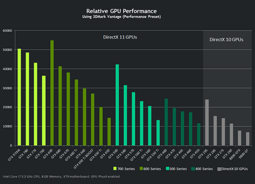

Eind mei heeft Nvidia, één van de 2 grote videokaart fabrikanten, de eerste kaarten van een nieuwe serie geïntroduceerd. Zoals gebruikelijk wordt allereerst het nieuwe topmodel voorgesteld, in dit geval de GTX 780. Inmiddels zijn ook de GTX 770 en de GTX 760 geïntroduceerd en dus zal de komst van de wat goedkopere modellen  niet lang uitblijven. In dit artikel worden de drie eerdergenoemde kaarten kort besproken voor wat betreft de eigenschappen en de prestaties van deze nieuwe generatie.
GTX 780
Allereerst moet opgemerkt worden dat de GTX 780 niet het huidige topmodel van Nvidia is qua prestaties. De GTX Titan van Nvidia heeft momenteel deze titel maar is een beetje een vreemde eend in de bijt. De GTX Titan is in februari geïntroduceerd ten tijde van de GTX 600 serie, gebaseerd op een ander chipontwerp. Deze kaart is momenteel nog steeds de snelste kaart van Nvidia en is daarom ook flink hoger geprijsd. De prijs van de GTX 780 ligt zo rond de 600 euro terwijl de GTX Titan rond de 900 euro geprijsd is. Waarom is dit belangrijk om dit te weten? De GTX 780 is gebaseerd op hetzelfde chipontwerp als de Titan!
juli 2013: geforce-gtx-780-style-7_0..png
De GTX Titan en de GTX 780 zijn beiden gebaseerd op de zogenaamde GK110 Kepler-gpu met vijftien smx-units aan boord. Bij de GTX 780 zijn er echter 3 van deze smx-units of clusters, welke de CUDA cores en texture units aansturen, uitgeschakeld. Hierdoor zijn er dus ook minder CUDA cores bij de GTX 780 aanwezig in vergelijking met de GTX Titan.
Andere verschillen zitten in de hoeveelheid geheugen en de kloksnelheden waarvan een klein overzichtje is gegeven in de tabel onderaan dit artikel. De GTX 780 is dus feitelijk een afgeslankte GTX Titan waarvan de afslanking gedeeltelijk gecompenseerd wordt door de hogere kloksnelheden. De prestaties van de GTX 780 benaderen dan ook die van de GTX Titan in zowel games als andere benchmarks.
Interessanter is het om de videokaart te vergelijken met het topmodel van de grote concurrent: de HD7970 GHz edition van AMD. Het huidige topmodel van AMD delft in elke game en benchmark het onderspit wanneer deze het op moet nemen tegen de GTX 780. AMD heeft nog geen weerwoord wat betreft de prestaties van de huidige Nvidia videokaarten. Dit weerwoord wordt overigens pas eind 2013 verwacht wanneer de HD8000 serie van AMD uit zou moeten komen.
Er moet natuurlijk wel opgemerkt worden dat de HD7970 GHz editional voor minder dan 400 euro te koop is. Deze videokaart is nog steeds in staat om alle games op hoge instellingen en resoluties te spelen. Wanneer het budget dus wat kleiner is, blijft deze kaart nog steeds interessant.

Behalve het huidige topmodel heeft Nvidia ook nog twee betaalbaardere modellen geïntroduceerd: de GTX 770 en de GTX 760. De prijzen voor deze videokaarten zullen respectievelijk tegen de 400 euro en tegen de 250 euro liggen wat deze kaarten al een stuk betaalbaarder maakt. De vraag is dan ook in hoeverre de prestaties minder zullen zijn dan het huidige topmodel.
Beide videokaarten zijn gebaseerd op een eerdere videochip van Nvidia, namelijk de GK104. Deze videochip heeft Nvidia eerder gebruikt in onder andere het topmodel van de vorige generatie; de GTX 680.
De GTX 770 is vrijwel een directe kopie van de GTX 680 met als enige verschil verhoogde kloksnelheden voor zowel het geheugen als de gpu zelf. Deze snelheidsverhoging zorgt ervoor dat de prestaties hoger liggen dan het vorige topmodel, maar het stroomverbruik is hierdoor tevens toegenomen. Wanneer er wordt vergeleken met de HD7970 GHz edition van AMD ziet men dat de GTX770 in sommige games de AMD kaart op grote afstand zet. Dit terwijl de GTX 770 niet ver achter blijft in de games waar het topmodel van AMD hogere frames per seconde neerzet. Aangezien het prijsverschil tussen de GTX 770 en de HD7970 GHz edition vrij klein is lijkt dit een gewonnen strijd voor Nvidia in deze prijsklasse.
De GTX 760 is sterk gerelateerd aan de GTX 660 Ti welke weer een afgeleide was van de GTX 670. In tegenstelling tot de GTX 660 Ti heeft de GTX 760 wel een 256 bit busbreedte voor het geheugen beschikbaar wat in een hogere geheugenbandbreedte resulteert. Daarentegen zijn er wel minder CUDA cores beschikbaar ten opzichte van de GTX 660 Ti. Om toch meer snelheid aan de GTX 760 mee te kunnen geven dan zijn voorganger heeft Nvidia de klokfrequenties van de gpu verhoogd. Dat de nieuwe kaart wel degelijk sneller is dan zijn voorganger blijkt uit de resultaten van benchmarks en ingame prestaties die tussen de vijf tot vijfentwintig procent hoger liggen.
Als de prestaties vergeleken worden met de iets duurdere tegenhanger van AMD, de HD7950, blijkt dat deze kaarten erg aan elkaar gewaagd zijn. Enkel bij het spelen van games waar de AMD-kaarten voor geoptimaliseerd zijn loont het om daadwerkelijk voor de HD7950 te kiezen. Hiermee zet Nvidia dus een zeer interessante videokaart op de markt die alle huidige games met al het pracht en praal op een resolutie van 1920x1080 pixels zal kunnen draaien.
juli 2013: lineup..png
Tot slot
Nvidia heeft een aantal interessante videokaarten geïntroduceerd in de afgelopen maand. Een kort overzichtje van de specificaties van de besproken videokaarten is in de tabel hieronder weergegeven. Twee van deze kaarten zijn directe concurrenten van het topsegment van AMD, zowel qua prestaties als qua prijs. De echte topprestaties van de huidige Nvidia kaarten zijn momenteel buiten bereik van AMD en het is dan ook afwachten wat AMD gaat afleveren aan het einde van dit jaar.

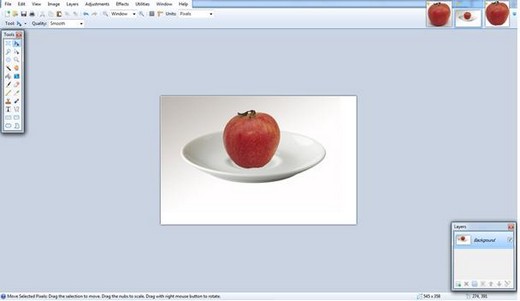

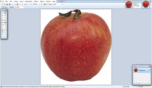

Paint.net is een gratis programma voor het bewerken van plaatjes. Je kunt bijvoorbeeld een foto van een appel in een foto van een schotel monteren. Maar als de kleuren van de schotel je niet aanstaan, kunnen die ook bewerkt worden. Kortom: zeker voor een freeware programma is dit een goede fotobewerker.
Om ons doel te bereiken hebben we dus een plaatje van een appel en een plaatje van een schotel nodig.
 juli 2013: afb1..jpg
 juli 2013: afb2..jpg

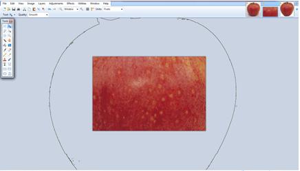

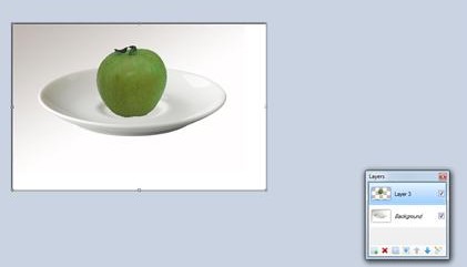

Om de appel op de schotel te zetten selecteren we de appel met de Magic Wand. Klik op de knop Magic Wand en klik dan op de appel. Waarschijnlijk zal je dan slechts een deel van de, of juist veel meer dan alleen de appel selecteren. Daarom moet je even spelen met de Tolerance balk, die tevoorschijn komt als je de afbeelding selecteert. Standaard staat die op 50%. Ik heb deze op 60% gezet, waarmee ik alleen (en een klein stuk eronder) de appel selecteerde.
juli 2013: appel..jpg
Geselecteerde appel
Het is niet erg dat er een stuk onder zit, maar dit moeten we wel weghalen. Dit doen we door de appel te kopiëren en een nieuw blad te maken (Ctrl + N) en vervolgens de appel erin te plakken. De afmetingen van het nieuwe blad zijn automatisch de afmetingen van de afbeelding op het klembord, dus daar hoeven we niet naar te kijken. Je kunt ook Ctrl + Alt + V indrukken: hiermee plakt je de appel meteen in een nieuw blad. Nu moeten we de schaduw eronder weghalen. Dit doen we op dezelfde manier, maar dan klikken we niet op de appel, maar op de schaduw, vervolgens drukken we op Delete.
Nu is er al een stuk schaduw weg. Herhaal dit met de overige schaduw totdat je alleen de appel nog over hebt. Een klein beetje schaduw overhouden is ook niet erg, want dat hoort op een bord.
juli 2013: afb5..jpg

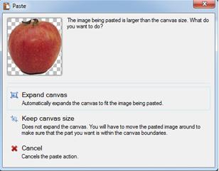

Selecteer nu met de Magic Wand de appel weer, en kopieer die. Ga dan naar de schotel, en plak de appel erin. De kans bestaat dat er een scherm (rechts afgebeeld) tevoorschijn komt. We willen de appel in de schotel plakken, dus kiezen we Keep canvas size. Dan staat er een gigantische appel in het scherm. Maak die wat kleiner. Zo kunnen we de appel op de schotel “leggen”. Verplaats de appel totdat hij in het midden van de schotel (of een andere plek) ligt. Als het goed is, lijkt het alsof de appel echt op de schotel ligt.
juli 2013: afb7..jpg
juli 2013: afb8..jpg
juli 2013: afb9..jpg

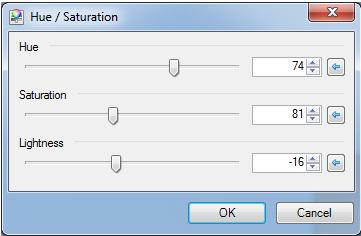

Leuk. Maar stel nou dat we een (niet-realistische) andere kleur willen! We willen natuurlijk alleen de appel een andere kleur geven. Druk dan voordat je de appel op de schotel plakt op Ctrl + Shift + V om de schotel in een nieuwe laag in de afbeelding te plakken. Hierbij is het handig om op F7 te drukken: hiermee verschijnt er een schermpje met de op dat moment aanwezige layers. Hierboven zie je maar één layer; de appel is immers gewoon in de schotel geplakt. Maar nu zetten we de appel in een nieuwe layer in de afbeelding (zie plaatje rechts).
Selecteer nu die layer, en klik op Adjustments. Nu opent er een dialoogvenster. Klik dan op Hue/Saturation. Je kan hiermee andere kleuren en helderheid instellen. Ik heb besloten mijn appel groen te maken. Ik heb dan deze opties gebruikt:
juli 2013: afb11..jpg
juli 2013: afb10..jpg
Nu is mijn appel groen. Perfectionisten zouden hier uren mee in de weer kunnen, maar ik heb vrij snel met mijn balkjes geschoven totdat ik tevreden was over het resultaat.
