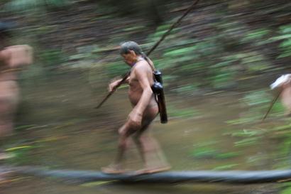

Bewegingsonscherpte kan ook een bewuste keuze zijn
Zelfs als je de camera goed gefixeerd hebt (statief bijvoorbeeld) kun je bewegingsonscherpte fotograferen. Bijvoorbeeld door een lange sluitertijd te gebruiken, in combinatie met een bewegend onderwerp. Denk aan een waterval, of de hierboven aangehaalde auto of trein die voorbij rijdt. In dat geval is de onscherpte een bewuste keuze van de fotograaf, en dient hij een inhoudelijk doel.

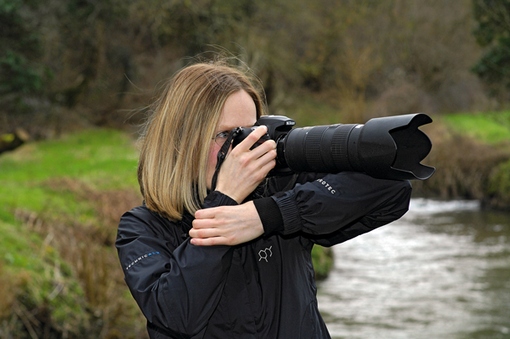

De juiste houding
Het enige waar je zelf iets aan kan doen, is het verbeteren van je houding. Kijk maar eens naar de volgende afbeeldingen, en ga dan eens na hoe je eigen houding is.
De eerste twee afbeeldingen laten zien hoe het niet moet: in beide gevallen geef je de camera te weinig ondersteuning om hem goed stil te houden. De derde houding is uitstekend: de linkerhand onder het objectief zorgt ervoor dat het gewicht van de camera niet meer door de rechterhand wordt gedragen; die kan gebruikt worden voor de belangrijkste taak: het rustig indrukken van de ontspanknop.
Met een goede houding ligt de camera redelijk stabiel in de linkerhand. De linkerhand ondersteunt daarbij zowel de camera als het objectief, zodat je met je vingers ook de zoomlens kunt bedienen en kunt scherpstellen. De rechterhand is dus eigenlijk niet nodig om de camera te ondersteunen, en kan volledige gebruikt worden voor de bediening van de camera.

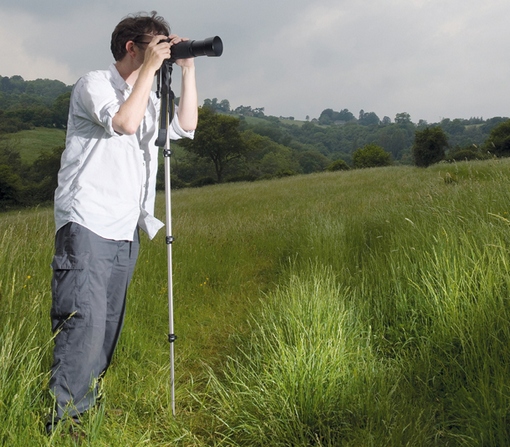

Eénbeenstatief
Dit is een statiefvorm waarbij de statiefkop op slechts één poot staat.
Dit statief kun je dan ook niet loslaten, maar als je het gebruikt zul je merken, dat de camera toch uiterst stabiel vast te houden is. Een tweede voordeel is het gemak waarmee je het meeneemt. Het neemt weinig plaats in beslag en is vrij licht in vergelijking tot een driepootstatief, en je kunt het ook mee nemen in een museum, waar gewone statieven vaak verboden zijn! Je kunt er ook leuke trucjes mee uithalen, zoals bijgaande foto laat zien!

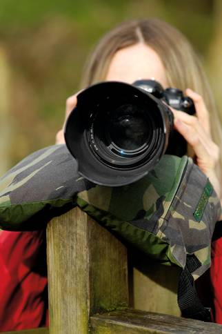

Rijstzak/kussen etc
Als laatste, en tevens nogal vreemde eend in de bijt, noem ik de rijstzak, omdat dat geen statief in de ware zin des woords is, maar wel een gemakkelijk te maken hulpmiddel, wat ook nog eens goedkoop is! Want voor ‘rijstzak’ kun je ook ‘handtas’ lezen, ‘sierkussen’ en noem maar op. Men neme hiervoor een pak rijst, een lapje stof en (eventueel) een statiefschroef. Van het lapje stof maak je een mooie zak, waar de rijst in gaat. Wil je de zak aan de camera kunnen hangen, dan naai je de handel vast aan de statiefschroef, en je hebt een prachtig “statief”, waar de camera uiterst stabiel op kan liggen. Je kunt de zak op een muurtje leggen, op de rug van een reisgenoot, tegen een muur houden, kortom: een statief voor overal! Zoals gezegd: een tas werkt op dezelfde manier, zoals bijgaande afbeelding duidelijk maakt.
