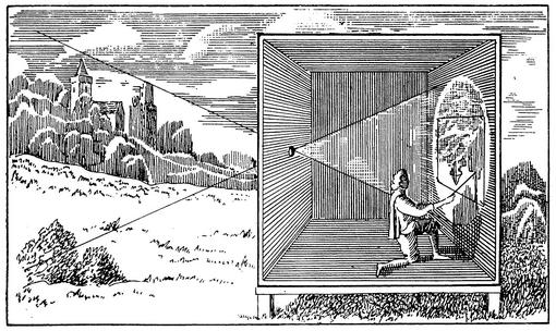

De Camera Obscura
De fotografie is min of meer voortgekomen uit de schilderkunst, zoals ik al in een eerder hoofdstuk heb gezegd. Daarbij was de wens om zo natuurgetrouw mogelijk te kunnen schilderen een uitgangspunt. Want hoe vertaal je een 3-dimensionaal beeld zo natuurgetrouw naar een plat vlak? Dat was nog een hele uitdaging! Schilders gebruikten daarvoor de Camera Obscura. Dat was een lichtdichte doos, met daarin één klein gaatje dat naar het onderwerp was gericht. Door dat kleine gaatje viel licht op de tegenoverliggende wand, en op die manier werd een beeld geprojecteerd. Daarbij geldt één natuurwet: hoe kleiner het gaatje, hoe scherper en gedetailleerder het beeld.
Weliswaar op zijn kop geprojecteerd, maar dat maakte voor de schilder natuurlijk niet uit, want een doek kun je omdraaien. Het vereist wellicht enige fantasie om het te zien, maar die lichtdichte doos is de basis voor het camerahuis. Denk in de plaats van een lichtgat een objectief, en i.p.v. een schildersdoek een sensor, en je bent al een heel eind. In een aantal fotomusea (Charleroi bijvoorbeeld) vind je nog wel een werkend exemplaar van een camera obscura. Kun je het zelf aan den lijve ervaren!

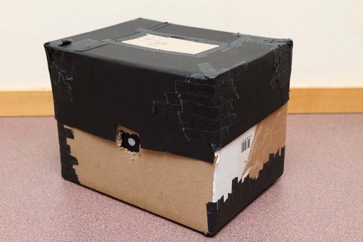

Pinhole camera van een oude doos.

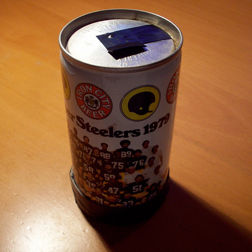

... En van een bierblikje

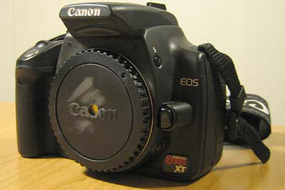

En zoek je een bestemming voor je oude digitale camera? Waarom niet ombouwen naar een pinhole camera?
Omdat pinhole camera’s geen objectief gebruiken, maar door een minuscuul gaatje een beeld projecteren, bespaar je behoorlijk op de kosten als je pinhole foto’s gaat maken.

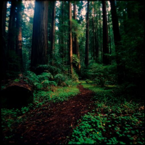

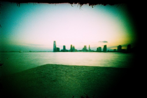

Maar hoe ziet een pinhole foto er eigenlijk uit? Is het nog wel om aan te zien? Dat zal je nog behoorlijk verbazen; de echte liefhebbers hebben de techniek behoorlijk in de vingers, en maken er spectaculaire foto’s mee! Hier een paar voorbeelden:
New York met een matchbox camera.
En een boslandschap.

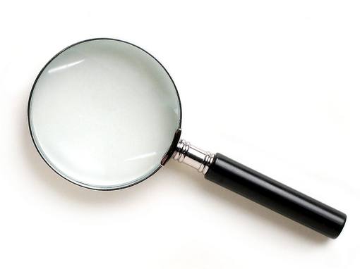

Laten we eerst maar eens beginnen om een misverstand in het taalgebruik uit de weg ruimen: op een fotocamera zit een objectief, en geen lens. Een objectief is opgebouwd uit een aantal lensdelen. Daarbij maken we onderscheid tussen positieve lenzen (bolle lenzen) en negatieve lenzen (holle lenzen). En enkele lenzen en samengestelde lenzen. Samengestelde lenzen zijn vaak ook weer positief of negatief. Een positieve lens vergroot het beeld, een negatieve lens verkleint het beeld. Samen bepalen de lensdelen de brandpuntsafstand van het objectief. Een simpele lens is bijvoorbeeld een vergrootglas:
Een enkele lens, zoals bovenstaand vergrootglas, heeft een paar simpele optische eigenschappen, die voor een fotograaf belangrijk zijn. Zo heeft elke lens een brandpuntsafstand en een beeldhoek. En die aspecten bespreken we in de volgende paragrafen.

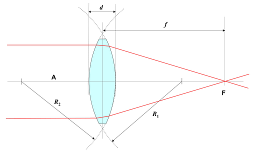

Om te weten wat een brandpuntsafstand is, moet je eigenlijk weten hoe een (positieve) lens werkt. Zoals gezegd: we duiken niet te diep in de optica, maar de basisprincipes moet je eigenlijk wel weten.
In bovenstaande afbeelding stellen de twee rode lijnen twee lichtstralen voor, die evenwijdig aan elkaaar en evenwijdig met de optische as (Lijn A) op de lens vallen. Eén van de optische wetten luidt:
lichtstralen die evenwijdig aan de optische as op de lens vallen, worden gebroken door het brandpunt.
Als je de twee rode lijnen volgt van links naar rechts, zie je dat hun hoek in de lens wordt gebroken, en ze onder een hoek de lens verlaten. Ze ontmoeten elkaar bij F, om vervolgens weer uit elkaar lopen. Punt F is in dit voorbeeld het brandpunt, en de letter f geeft de afstand van F aan tot aan het midden van de lens. Deze afstand f is de Brandpuntsafstand. Elke lens heeft altijd twee brandpunten, aan elke kant van de lens. Zou je het plaatje van rechts naar links lezen, dan klopt hij nog steeds, en komen we bij de tweede optische wet:
lichtstralen die door het brandpunt gaan en op de lens vallen, verlaten de lens evenwijdig aan de optische as.
En zo zijn er nog wel een paar optische wetten die je wellicht nog weet van de middelbare school. Zoals:
lichtstralen die door het centrum van de lens gaan, verlaten de lens ongebroken.

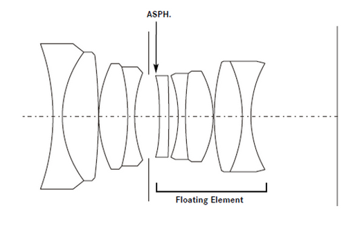

Objectieven bestaan meestal uit een combinatie van lenzen, omdat een enkele lens doorgaans dermate slechte foto’s oplevert, met zo’n enorme hoeveelheid beeldfouten, dat er een combinatie van lenzen nodig is om een acceptabel beeld te kunnen projecteren op de sensor. Een typisch objectief ziet er bijvoorbeeld zo uit:
Je ziet in deze tekening een combinatie van positieve (bolle) en negatieve (holle) lenzen, sommige aan elkaar gemonteerd (samengestelde lenzen). Bij elkaar vormt dit stelsel één lens met een brandpuntsafstand. Brandpuntsafstanden worden in millimeters weergegeven. Een 50 mm lens heeft dus een brandpuntsafstand van 5 cm en een 400 mm van 40 cm. Dat verklaart dat een tele-objectief veel langer is dan een standaardobjectief of een groothoekobjectief: voor een grotere brandpuntsafstand heb je nu eenmaal meer ruimte nodig.

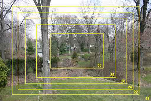

In het algemeen geldt, dat hoe verder van het standaardobjectief af, hoe extremer het effect.
In bovenstaande afbeelding zie je welke beelduitsneden bij welke brandpuntsafstanden horen van een 18 – mm objectief. Een kleinere rechthoek geeft een kleinere beeldhoek weer, en omgekeerd. We hebben het hier over een normale amateurcamera, met een doorsnee sensor grootte.
