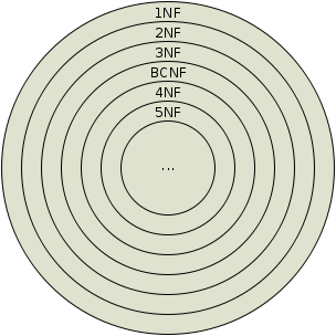

Normaliseren is, zoals we waarschijnlijk nu wel weten, het proces waarbij we de structuur van de database beoordelen op o.a. het voorkomen en voorkomen (wat is onze taal toch mooi: één woord met twee totaal verschillende betekenissen: vóórkomen en voorkómen bedoel ik dus J) van dubbele gegevens, de zogenoemde dataredundantie. Daarom slaan we in een tabel Bestellingen niet alle klantgegevens op, maar alleen een KlantID. Want op basis van dat klantID kun je de voor de bestelling noodzakelijke gegevens middels een query makkelijk opzoeken. En voor het bestelde artikel vullen we het ArtikelID, en niet alle artikelgegevens.
Een proces om gegevensverzamelingen te optimaliseren is het normaliseren van de tabellen.
Daarbij wordt per tabel bekeken welke gegevens we willen gebruiken, en hoe die gegevens zich verhouden tot de overige gegevens in dezelfde tabel. We onderscheiden daarbij een aantal niveaus:
- 1e Normaalvorm
- 2e Normaalvorm
- 3e Normaalvorm
- 4e Normaalvorm
- 5e Normaalvorm
Deze normalisatie vorm is vastgelegd in de Boyce-Codd normaalbeschrijving. In het lijstje geldt dat elk opvolgend niveau het vorige niveau overerft, en er nieuwe voorwaarden aan toevoegt. De 2e normaalvorm voldoet dus aan de 1e normaalvorm en voegt nieuwe eisen toe; de 3e normaalvorm voldoet aan de 2e normaalvorm (en dus automatisch ook aan de 1e) en voegt nieuwe voorwaarden toe.
Meestal wordt een database genormaliseerd tot de 3e normaalvorm; dat is voor een gemiddelde database doorgaans genoeg. In deze cursus gaan we dan ook niet verder dan de 3e normaalvorm.

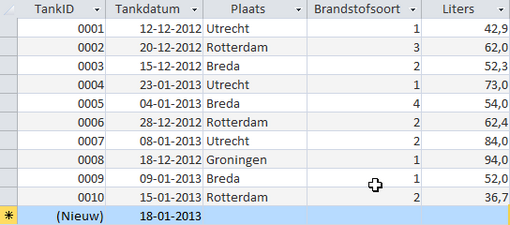

Laten we eens kijken naar een voorbeeldje op basis van een Reiskosten formulier. Dat maakt gebruik van deze tabel:
Je ziet een viertal brandstoftypes met hun prijs. Het datumveld is niet eens nodig, want je doet daar niet zoveel mee, anders dan controleren of de medewerkers de prijs wel op de juiste dag hebben bijgewerkt. Maar het gaat natuurlijk om het veld [Prijs].

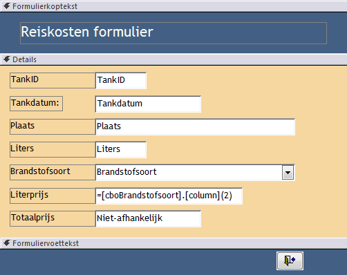

In het formulier Reiskosten gebruiken we de tabel [Reiskosten] als basis. We slaan een datum op, het aantal liters, en middels de keuzelijst Brandstofsoort selecteren we het juiste type brandstof. De tabel is al aangepast volgens de techniek die hierboven is uitgelegd, dus we slaan de prijs van de brandstof per invuldag op.
Normaal gesproken zouden we, als we de prijs niet opslaan, maar wel willen gebruiken, voor txtLiterPrijs een niet-afhankelijk veld gebruiken, en de prijs uit de keuzelijst cboBrandstofsoort halen. Die heeft deze code als Rijbron:
SELECT DISTINCT PrijsID, Switch([BrandstofType]=1,"Euro Normaal",[BrandstofType]=2,"Super",[BrandstofType]=3,"Diesel", [BrandstofType]=4,"Gas") AS Brandstof, Prijs FROM tBrandstofprijs_eenvoudig;
In de query zit de functie SWITCH die nog niet in de cursus aan bod is gekomen, en die misschien enige uitleg behoeft. De functie kun je gebruiken als een vervanger van de IIF functie, als het gaat om het vervangen van een veldwaarde door een vervangende waarde of tekst. Je geeft in de functie aan om welk veld het gaat, wat de waarde moet zijn en wat dan de vervangende waarde is. In algemene zin:
Switch([Veld]=Waarde1;”Nieuwe tekst 1”; [Veld]=Waarde2;”Nieuwe tekst 2”)
Switch is in tegenstelling tot IIF eendimensionaal; je moet de functie dus niet gebruiken om functies te nesten. In IIF kun je maximaal 7 niveaus diep nesten, en met wat trucjes kun je dus zo’n 14 verschillende waarden substitueren. Switch heeft die beperking niet; bovendien is de syntax vele malen overzichtelijker dan een op 7 niveaus geneste IIF functie. In dit geval wordt de Switch functie gebruikt om de keuzelijst voor brandstof van de juiste tekst te voorzien. De keuzelijst in de tabel maakt gebruik van twee kolommen, waarbij kolom 1 de getallen 1-4 bevat, en de tweede kolom de naam van de brandstof. En met de Switch worden de getallen weer terugvertaald naar tekst.
Het tekstvak Literprijs vul je door als besturingselementbron de formule = cboBrandstofsoort.Column(2) te gebruiken, zoals in de afbeelding.
Maar dat levert dus het eerder aangehaalde probleem op, dat de prijs steeds verandert al naargelang de waarde in de tabel tBrandstof. Het veld [Prijs] moet dus gekoppeld zijn aan het tekstveld. De oplossing is, dat we het tekstveld txtLiterPrijs vullen vanuit de keuzelijst. Oftewel: als we een brandstof kiezen, dan wordt de prijs daarvan gelijk ingevuld in het tekstveld txtLiterPrijs. Je kunt dat doen bij de gebeurtenis van de keuzelijst. Tegelijkertijd kun je dan een formule maken die daarna de Totaalprijs berekent, want als je de prijs weet, en het aantal liters is ingevuld, dan kun je [Aantal] * [Prijs] uitvoeren om de totaalprijs te berekenen. De code op de keuzelijst ziet er dan zo uit:
Private Sub cboBrandstofsoort_Click() Me.txtLiterprijs = Me.cboBrandstofsoort.Column(2) Me.txtTotaalprijs = Me.txtLiterprijs * Me.txtLiters End Sub
Korte uitleg: in de keuzelijst cboBrandstofsoort zitten 3 velden, waarvan het derde veld de prijs bevat. Deze wordt met Column(2) uitgelezen (lees de eerdere hoofdstukken als je niet weet waarom dit is). Vervolgens wordt de berekening uitgevoerd.

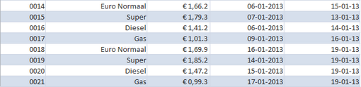

Oplossing 2: opslaan met historie

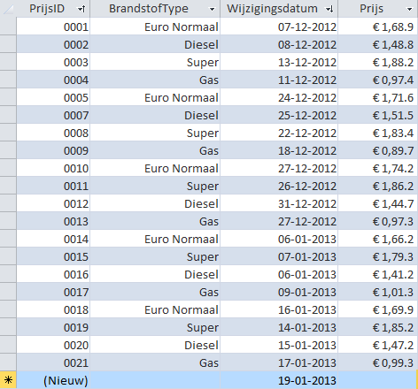

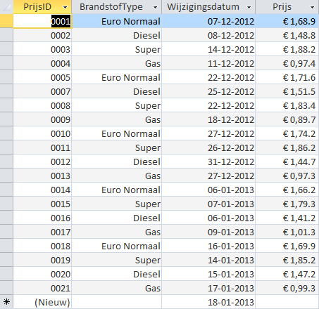

Wil je de prijshistorie vastleggen, dan het je een iets andere werkwijze nodig. Om te beginnen: in de tabel [tBrandstofprijzen] volstaat het om een datumveld te hebben en een Prijs veld. Voor een bruikbare indeling hoef ik eigenlijk alleen naar de afbeelding van de tabel uit de vorige case te verwijzen, want dat is exact de tabel die we nu ook gebruiken. Alleen dus met meer records. Een voorbeeldje is bijvoorbeeld deze tabel:
Je ziet dat er inmiddels voor elke brandstof wel een aantal prijswijzigingen is geweest, en dat de tabel dus een stevig aantal records bevat. De meest logische gedachte is natuurlijk, dat als je het reiskosten formulier invult, dat dan de meest recente records worden gebruikt. Oftewel: op 18 januari zij de actieve prijzen als volgt:
- Euro normaal: € 1,69.9
- Super: € 1,85.2
- Diesel: € 1,47.2
- Gas: € 0,99.3

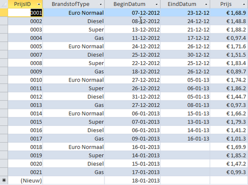

De prijzentabel ziet er nu zo uit:
Zoals je ziet, is er een veld bijgekomen: het veld Einddatum. Elk record met een prijs heeft nu dus een startdatum, en een datum waarop periode afloopt. Die einddatum ligt logischerwijs één dag voor de begindatum van de volgende periode. Zo zie je dat de periode die ik net al noemde op 06-01-2013 en op 15-01-2013 eindigt, en de volgende periode op 16-01-2013 begint en geen einddatum heeft. En dat is gelijk een indicatie van de actieve periode, want die is al wel begonnen, maar nog niet afgelopen. Er is derhalve nog geen einddatum. In de query gaat dat straks een klein probleem opleveren, maar gelukkig hebben we daar een simpele oplossing voor, zoals je kunt zien.

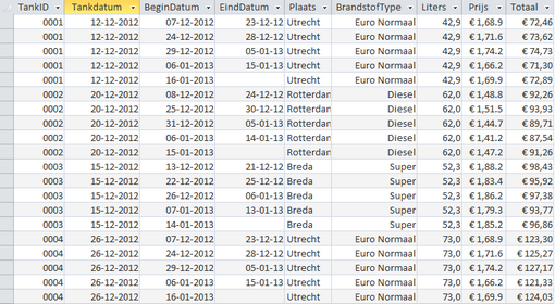

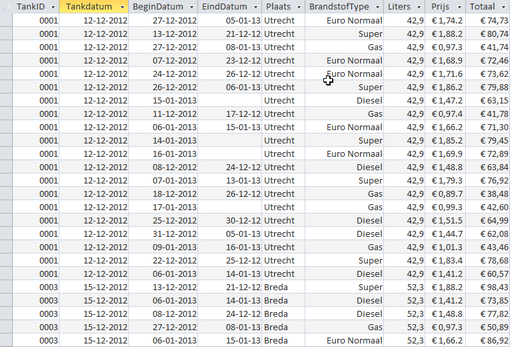

Voor de berekeningen (denk aan rapporten etc.) hebben we een query nodig, die de bovenstaande gegevens laat zien, en uit de tabel met de prijzen de juiste prijs ophaalt voor het betreffende brandstoftype. Daarvoor gebruiken we een Cartesisch product. We hebben die al eens eerder gemaakt, dus het principe ervan zal ik niet al te uitgebreid uitleggen. Waar het op neer komt: je pakt twee tabellen die (al dan niet) gemeenschappelijke velden hebben, en die tabellen koppel je niet aan elkaar. Als je de query nu uitvoert, worden alle records uit Tabel1 gekoppeld aan alle records uit Tabel2. In ons voorbeeld: 20 (Tabel Brandstof) X 10 (tabel Reiskosten) records = 210 records. Een deel ervan zie je hier:
Op zichzelf is dit een onbruikbare query; TankID 1 zien we bijvoorbeeld 20 keer terug, met de daarbij horende gegevens. Aan de velden BeginDatum en EindDatum kun je al een beetje zien wat de bedoeling is. Die velden komen uit [tBrandstof], en geven de verschillende periodes aan waarin een prijs geldt. Het veld [Brandstoftype] komt ook uit [tBrandstof]. Omdat elke tankbeurt maar één product bevat, kunnen we de lijst al een heel stuk inkorten door de velden [tBrandstof].[Brandstoftype] en [tBrandstof].[ Brandstofsoort] aan elkaar te koppelen. Daarmee wordt de lijst al een stuk zinniger:
Er zitten nog steeds herhalingen in de recordset. Maar voor elke tankbeurt zijn er nu nog maar 5 records i.p.v. 20. Je kunt nu al wel zien welke records we moeten hebben, en welke de verkeerde prijs laten zien. Kijken we bijvoorbeeld naar TankID 0004, dan zien we dat tankdatum (26-12-2012) in de eerste record de verkeerde prijsrecord koppelt. De datumrange loopt namelijk van7-12 t/m 23-12. De tweede record is wel goed (26-12 ligt in de reeks 24-12 t/m 28-12) en de derde en vierde record zijn weer fout: de begindatums liggen al voorbij de tankdatum. Op basis van deze tabel kunnen we al bepalen hoe de query gefilterd moet worden: de tankdatum moet groter (of gelijk) zijn aan de begindatum, en kleiner (of gelijk) aan de einddatum. Zoals gezegd: het tweede record voldoet aan dit criterium.

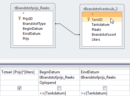

Gewapend met deze kennis kunnen we de query gaan maken. Dat doen we natuurlijk in het queryraster. En dat ziet er dan zo uit:
Alle belangrijke verbindingen zijn in deze afbeelding ondergebracht: de koppeling op basis van het veld [Brandstofsoort], en de velden BeginDatum en EindDatum met hun respectievelijke criteria.

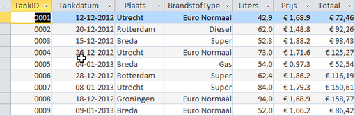

Het resultaat is nu:
Zoals je kunt zien, wordt bij elke tankbeurt de juiste prijs opgezocht in de tabel. En op basis van de prijs en het aantal liters, is het nu simpel om de totaalprijs uit te rekenen.

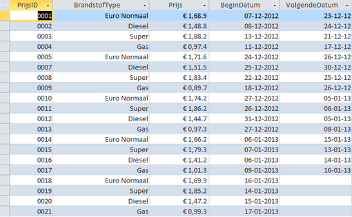

Je ziet, dat voor alle mutatiedatums een extra datum is gevonden, namelijk de volgende mutatiedatum voor dat brandstoftype. En, ook niet onbelangrijk, er is nog steeds geen einddatum voor de meest recente wijziging. Omdat we nu met een query werken, en niet met een tabel, is dat nog wel op te lossen met een extra IIF op het veld. De code ziet er nu zo uit:
SELECT PrijsID, BrandstofType, Prijs, Wijzigingsdatum AS BeginDatum, IIf((SELECT MIN(tmpBrandstof.Wijzigingsdatum) FROM tBrandstofprijs AS tmpBrandstof WHERE tmpBrandstof.Wijzigingsdatum > tBrandstofprijs.Wijzigingsdatum AND tmpBrandstof.BrandstofType = tBrandstofprijs.BrandstofType) Is Null,Date(),(SELECT MIN(tmpBrandstof.Wijzigingsdatum) FROM tBrandstofprijs AS tmpBrandstof WHERE tmpBrandstof.Wijzigingsdatum > tBrandstofprijs.Wijzigingsdatum AND tmpBrandstof.BrandstofType = tBrandstofprijs.BrandstofType)-1) AS VolgendeDatum FROM tBrandstofprijs;
Het resultaat wordt dan:
In deze afbeelding zie je alleen de laatste records, want daarin wordt de variabele datum (Date() ) uitgerekend.
