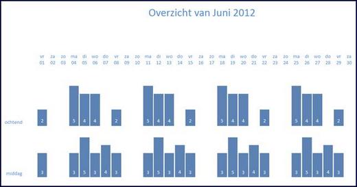

Een planningskalender maken
Een vraag die regelmatig terugkomt in het forum, is hoe je een kalender maandoverzicht kunt maken in Access met alle dagen in het overzicht, ongeacht of er gegevens zijn voor die dag. Die vraag is niet zo simpel te beantwoorden, omdat een database nu eenmaal werkt op basis van gegevens die in de tabel zijn opgeslagen. Je kunt makkelijk een overzicht maken van de dagen dat een persoon werkt, door in de tabel Planning te kijken welke dagen zijn ingevuld, maar zonder extra hulptabellen kun je niet laten zien op welke dagen die persoon er niet is. Daar heb je immers geen records voor. Hetzelfde probleem kom je tegen als je een Reserveringensysteem bouwt: je ziet wel wanneer een voorwerp is uitgeleend, maar niet de dagen dat het in huis is, en dus beschikbaar voor nieuwe verhuur.
We gaan in dit hoofdstuk een planningsrapport maken waarin we de bezettingsgraad van een kinderdagverblijf grafisch op een rapport weergeven. Het eindresultaat ziet er ongeveer zo uit:
In dit overzicht zie je per maand hoeveel kinderen er in de ochten aanwezig zijn, en hoeveel in de middag. Aan de hand van dit rapport is het dus eenvoudig om te bepalen hoeveel kinderen er nog bij kunnen, en hoeveel personeel je moet inzetten op een bepaald dagdeel van een bepaalde dag.
Als extraatje maken we het rapport met kolommen die zich in hoogte aanpassen aan de hoeveelheid personen, zodat je ook zonder de getallen kunt zien waar hoe de gegevens zich verhouden tot elkaar. Zo zie je in het voorbeeld heel snel dat de maandag ochtend beter bezet is als de vrijdag ochtend.

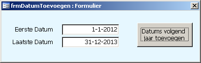

We hebben dus een extra tabel nodig met datums. Nu kun je een (arme) werkstudent inhuren en die een uurtje of wat datums laten inkloppen, maar dat kan natuurlijk veel simpeler, als we daar een functie voor gebruiken. Die functie kun je aanroepen vanaf een knop op een formulier bijvoorbeeld.
Dit formulier kijkt naar de tabel met datums, en laat de eerste datum zien, en de laatste. De eerste is in dit geval niet interessant, maar de laatste dus wel, want je wilt als je de nieuwe datums toevoegt natuurlijk niet dat een datum er twee keer in komt te staan: de eerstvolgende nieuwe datum moet dan ook aansluiten bij de laatste.
Laten we eens kijken wat de knop precies doet.

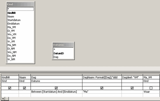

We gaan eerst een query maken waarbij voor het eerste dagdeel dat een kind aanwezig is een record wordt gemaakt. We beginnen met het filteren op het dagdeel VM, en op de dag Maandag. De basisquery voor deze query luidt:
SELECT Kind.KindNR, Kind.Naam, Datums.Dag, Format([Dag],"ddd") AS DagNaam, "VM" AS Dagdeel
FROM Kind, Datums
WHERE (((Datums.Dag) Between [Startdatum] And [Einddatum]) AND ((Format([Dag],"ddd"))="Ma") AND ((Kind.Ma_VM)=True));
En in het Queryvenster ziet dat er zo uit:
Wat misschien opvalt aan deze query, is het niet-gebonden veld [Dagdeel], dat we vullen met de tekst VM of NM, en niet met een waarde uit een veld. Het veld [Dagnaam] vullen we middels een formule met de naam van de dag.
Aan de regel FROM Kind, Datums kun je herkennen dat we een Cartesisch Product maken, omdat de twee tabellen niet aan elkaar gekoppeld zijn. Dat zie je ook terug in de afbeelding; er is geen verbindingslijn tussen de twee tabellen.
Samenvattend: de query gebruikt de velden Kind.KindNR, Kind.Naam uit de tabel [Kind], en het veld [Dag] uit de tabel [Datums]. Verder zie je dat er nog een verkorte dagnaam wordt gegenereerd op basis van het veld [Dag], en een nieuw veld wordt gemaakt met de naam [Dagdeel] en de waarde "VM".
De query wordt gefilterd op het veld [Ma_VM]. Omdat we alleen records willen zien in dit deel van kinderen die op Maandagochtend aanwezig zijn. Verder wordt het veld [DagNaam] gefilterd op de tekst "Ma" omdat we alleen de dag "Maandag" willen zien.
Deze query zou zonder verder criterium prima werken, en voor elk kind dat het veld Ma_VM aangevinkt heeft een record maken. Volgens de afbeelding zijn dat Anton, Lisa,Piet, Farah, Senna en Michaela.
Omdat een Cartesisch product alle datums laat zien die voldoen aan de criteria die we nu gebruiken, en de query dus geen rekening houdt met de datums [Startdatum] en [Einddatum], moeten we er nog een extra criterim aan toevoegen. Dat gebeurt op het veld [Dag] waar je een criterium ziet staan: Between [Startdatum] And [Einddatum]. En dit filter kijkt per datumrecord of de datum tussen de begin- en einddatum ligt, en die datums worden dan getoond. Kijken we bijvoorbeeld naar Farah, dan krijgen we nu slechts deze records:

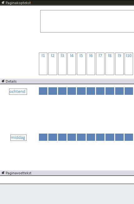

De eerste stap in het ontwerp van het rapport bestaat uit het maken en plaatsen van de tekstvakken. Een deel van het rapport zie je hieronder.
Je ziet hier de Paginakoptekst 10 van de in totaal 31 labels, en in de Details sectie 10 van de 31 tekstvakken voor het dagdeel Ochtend, en 10 van de 31 tekstvakken voor het dagdeel Middag. De reden dat er 31 tekstvakken zijn, is uiteraard dat er niet meer dan 31 dagen in een maand vallen.
In het voorbeeld dat in dit hoofdstuk gebruikt wordt, heb ik de labels benoemd van ‘l1’ t/m ‘l31’, de tekstvakken in de bovenste rij heten ‘v1v’ t/m ‘v31v’ en de tekstvakken in de onderste rij heten ‘v1n’ t/m ‘v31n’.
Doorgaans probeer ik in een rapport of formulier altijd namen te gebruiken die overeenkomen met de veldnamen in de onderliggende tabel of query, maar bij een niet-afhankelijk formulier kun je beter namen gebruiken die je in een lus kunt aanroepen. Dat gaan we namelijk doen bij het openen van het rapport.
De blauwe tekstvakken hebben allemaal dezelfde hoogte, en bevinden zich op dezelfde verticale positie. Kijk je nog eens naar het voorbeeld aan het begin van het hoofdstuk, dan zie je dat de tekstvakken een grootte hebben die is aangepast aan het aantal personen voor dat dagdeel. Aan de hand van de waarden die we tegen gaan komen in de query (zie de query hieronder) bepalen we hoe hoog de hoogste kolom gaat worden. Deze waarde wordt dan gebruikt om de positie van de tekstvakken te bepalen.
Helaas gaat Access een beetje onhandig om met het positioneren van tekstvakken op een rapport: de positie wordt namelijk niet vanaf de onderkant van de sectie ingesteld, maar vanaf de bovenkant. Je kunt dus wel Object.Top instellen, maar niet Object.Bottom. En dat is dus wel eens lastig, want als je wilt weten op welke lijn 3 objecten van verschillende hoogte moeten staan, dan heb je niks aan het instellen van een vaste hoogte van die objecten. Dan staan ze netjes uitgelijnd aan de bovenkant, maar niet aan de onderkant!
Wil je de onderkant van een serie tekstvakken van ongelijke hoogte instellen, dan moet je dus de hoogte van het grootste object weten, en de (voor elk object gelijke) basis Topwaarde. Het berekenen van de positie is dus een klusje waar we speciale aandacht aan besteden!

For i = LBound(sVelden) To UBound(sVelden)
Me("l" & i).Caption = Format(sVelden(i, 1), "ddd") & vbCrLf & Format(sVelden(i, 1), "dd")
Me("v" & i & "v").Caption = sVelden(i, 2)
De lus wordt begonnen op basis van de laagste dimensiewaarde uit de matrix (Ubound(sVelden)), en loopt door tot de hoogste waarde (Ubound(sVelden)). In regel 2 wordt voor elke dag het label ingesteld; de naam van de dag en de kalenderwaarde. De derde regel zet de waarde van de dag in het label.
tmpHoog = Me("v" & i & "v").Height * sVelden(i, 2)
Me("v" & i & "v").Height = tmpHoog
tmpTop = iHoog - tmpHoog
Me("v" & i & "v").Top = (Me("v" & i & "v").Top + tmpTop)
Me("v" & i & "v").TopMargin = (tmpHoog - 350)
Dit blokje bevat de berekening voor de hoogte, en dus ook voor de afstand vanaf de bovenrand. Nog even herhalen: je kunt van een object niet de plaats van de onderkant instellen, maar alleen de plaats t.o.v. de bovenrand. Om te weten hoe ver de onderkant van een object van de bovenrand af staat, moet je dus weten wat de hoogte is van het object. Die hoogte wordt bepaald door de standaardhoogte (die wordt uitgelezen met Me("v" & i & "v").Height) ) te vermenigvuldigen met de waarde van het veld. De uitkomst wordt voor het gemak toegewezen aan de variabele tmpHoog. Bij de waarde 2 wordt het tekstobject dus 2 keer zo groot gemaakt, en bij 4 vergroten we het object 4 keer.
We hebben eerder al de maximale hoogte van het grootste object uitgerekend en aan de variabele iHoog toegekend. Door tmpHoog van iHoog af te trekken, weten we dus hoeveel pixels we het actieve object moeten verschuiven t.o.v. de bovenrand. Die uitkomst zetten we in de variabele tmpTop.
Nu kunnen we de definitieve positie instellen op het object. Die positie is namelijk de bestaande waarde (Me("v" & i & "v").Top) en daarbij tellen we dan tmpTop op.
If sVelden(i, 2) > 0 Then Me("v" & i & "v").Visible = True Else: Me("v" & i & "v").Visible = False
Simpele opdracht, na de vorige: als de waarde van het veld 0 is, dan moet het veld niet worden getoond. Je zou anders een dunne streep krijgen, en dat ziet er niet zo fraai uit.
In het volgende stuk code wordt het proces min of meer herhaald, maar nu voor de middag velden. Die staan al op een goede startpositie, dus er hoeft niet zoveel te worden veranderd behalve de objectnamen.
Me("v" & i & "n").Caption = sVelden(i, 3)
tmpHoog = Me("v" & i & "n").Height * sVelden(i, 3)
Me("v" & i & "n").Height = tmpHoog
Me("v" & i & "n").Top = (Me("v" & i & "n").Top + tmpTop)
Me("v" & i & "n").TopMargin = (tmpHoog - 350)
If sVelden(i, 3) > 0 Then Me("v" & i & "n").Visible = True Else: Me("v" & i & "n").Visible = False
Me("l" & i).Visible = True
Next i
De lus is klaar, en alle objecten geplaatst, hebben een waarde gekregen en zijn afhankelijk daarvan zichtbaar gemaakt of niet. Als laatste worden de labels Ochtend en Middag uitgelijnd met de rij kolommen. En de titel wordt opgemaakt.
Me.lblochtend.Top = Me.v1v.Top + Me.v1v.Height - Me.lblochtend.Height
Me.lblmiddag.Top = Me.v1n.Top + Me.v1n.Height - Me.lblmiddag.Height
Me.lblTitel.Caption = "Overzicht van " & StrConv(sMaand, vbProperCase) & " " & iJaar
