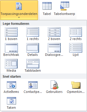

Sjablonen
Er is behoorlijk gesleuteld aan de ingebouwde sjablonen; zo kun je nu eenvoudig standaardonderdelen maken voor bepaalde toepassingen. In bijgaande afbeelding zie je daar een aantal voorbeelden van. Je kunt zelfs ook eigen Toepassingsonderdelen maken voor toekomstig gebruik.
In het blok <Snel starten> zie je een aantal tabellen sjablonen staan die in één keer een aantal objecten aanmaken. Kies je Contactpersonen bijvoorbeeld, dan krijg je een tabel [Contactpersonen], een query, een aantal formulieren en een aantal rapporten die je dan weer kunt aanpassen. Deze werkwijze is vooral bedoeld (en geschikt) voor minder ervaren Access-gebruikers, die op deze manier snel aan de slag kunnen met een database. Ervaren gebruikers zullen toch wel enige tijd kwijt zijn aan het aanpassen van de door Access gemaakte objecten.

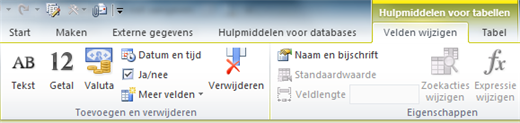

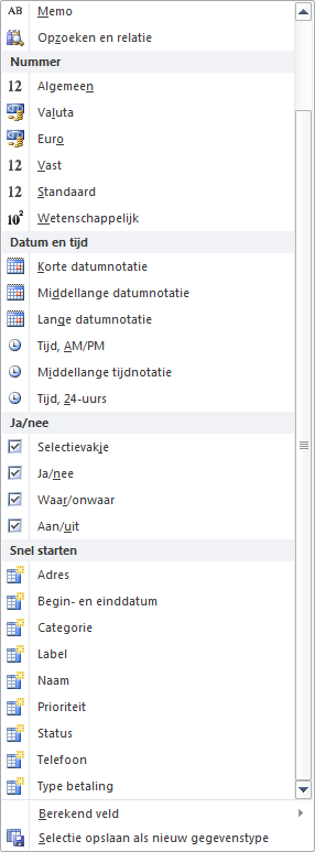

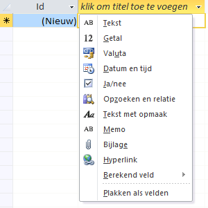

Een andere opvallende verandering is de manier waarop je nu velden kunt toevoegen aan een tabel. Wil je gebruik maken van de nieuwe werkwijze, dan maak je een tabel niet meer in de <Ontwerpweergave>, wat overigens nog steeds kan, maar klik je in het Lint <Maken> op de knop <Tabel>. Je kunt nu een tabel maken door velden te kiezen uit het blok met voorgedefinieerde velden, of je kunt in het tabelvenster een veldnaam intypen en een veldtype kiezen.
Daarnaast kun je via de groep <Toevoegen en verwijderen> in het lint <Hulpmiddelen voor Tabellen> ook een veldtype kiezen en toevoegen aan de tabel.
Als je op deze manier bijvoorbeeld een Valutaveld toevoegt, hoef je niet meer apart de veldingstellingen aan te passen. Onder de knop <Ja/nee> zie je de knop met keuzelijst <Meer velden>. Deze bevat een uitgebreide keuzelijst met meer opties.
Met name de groep <Snel starten> is hier interessant. Zo voeg je met de optie <Adres> in één keer 5 velden toe: <Adres>, <Plaats>, <Provincie>, <Postcode> en <LandRegio>. Over de wijsheid van deze keuze van Microsoft kun je nog twisten: persoonlijk zou ik in Nederland niet zo snel een veld <Provincie> gebruiken, en het veld <Adres> opsplitsen in <Straatnaam> en <Huisnummer>, of misschien zelfs wel in <Straatnaam> en <Huisnummer> en <Huisnummer_Toev> om selecties te kunnen maken op basis van straatnamen bijvoorbeeld. Heb je in één veld zowel straatnaam als huisnummer, dan is je tabel eigenlijk al niet meer genormaliseerd, en dat is toch waar we naar streven!
Maar zoals al gezegd: met de opties uit <Snel starten> heb je wel op een vlotte manier een aantal velden in je tabel staan, die je dan vervolgens makkelijk kunt aanpassen.

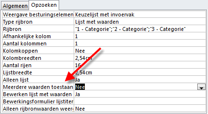

Als je een keuzelijst maakt (bijvoorbeeld via <Snel starten>, <Categorie> dan krijg je in eerste instantie een ‘ouderwetse’ keuzelijst, die één waarde kan bevatten. Je kunt in het tabelontwerp nu aangeven dat je van deze keuzelijst een <keuzelijst met meerdere waarden> wilt maken.
Dubbelklik je op <Nee> bij de regel Meerdere waarden toestaan, of kies je uit de keuzelijst <Ja>, dan vraagt Microsoft eerst of je dat zeker weet. Je kunt de keuzelijst daarna namelijk niet meer terugzetten naar een Enkelvoudige lijst; mocht je dat toch willen, dan zal je een nieuwe keuzelijst moeten maken.

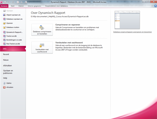

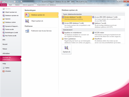

De Backstage View
Nee, niet die van Paradiso. Maar zo noemt Microsoft nu het hoofdscherm als je op de knop <Bestand> klikt. Bij Microsoft hebben ze een bizar gevoel voor humor; om een computer uit te schakelen moet je op de <Start> knop klikken, om op de voorpagina van de database te komen, moet je op de belangrijkste knop klikken (de knop is als enige gekleurd, dus oogt nèt wat belangrijker) en dan blijk je niet op het podium te staan, maar Backstage… Maakt allemaal niet uit, het is maar een naampje! Waar het om gaat, is dat je op die pagina een veel beter overzicht hebt op allerlei instellingen m.b.t. de database.
Het scherm is doorgaans in drie secties verdeeld. In de linker kolom de opties die je kunt kiezen, in de middelste sectie knoppen om acties uit te voeren, zoals <Database comprimeren> in het voorbeeld, of <Opslaan Als> bij <Opslaan en Publiceren. En het rechtervenster bevat dan de verschillende mogelijkheden die je hebt, zoals <Database eigenschappen>.
Kortom: de Office knop uit Access 2007 is (gelukkig) verdwenen, en alles vind je nu terug op de Voorpagina (herstel: backstage) van het programma.
