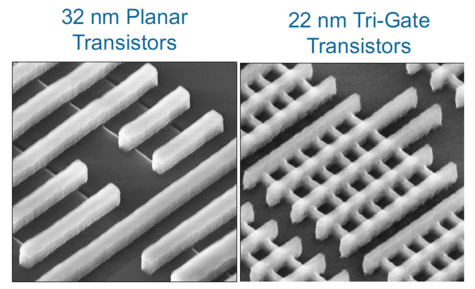

Ivy Bridge heeft nog meer in huis. De gebruikte 22nm transistors (tegenover 32nm voor Sandy Bridge) zijn het resultaat van een nieuw ontwerp door Intel. Ze noemen het Tri-Gate-transistors, omdat het contact met de rest van de transistors niet langer een plat vlak is, maar drie contactvlakken heeft. Hierdoor ontstaan er verticale vinnen en dat heeft een aantal voordelen tegenover traditionele platte transistors. De oppervlakte van een channel is nu groter, wat inhoudt dat er betere prestaties mogelijk zijn. Als de transistor uit staat is er nu ook minder lekstroom. Een verkleining van transistors levert sowieso al een lagere benodigde werkspanning op.
Door het nieuwe transistorontwerp wordt Ivy Bridge weer iets flexibeler. Interessant voor de mobiele markt is een lagere spanning en zuinigere processors, maar de prestaties kunnen flink omhoog zonder dat er extra ruimte of hogere stuurstromen nodig zijn. Ivy Bridge zou dus in theorie kunnen schalen van smartphones tot tablets, van laptops tot desktops en servers.

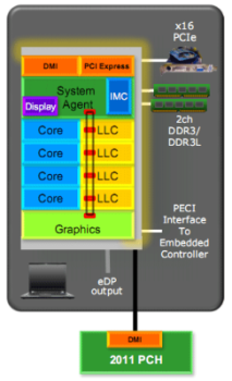

In de architectuur is toch wel wat veranderd. Het Ivy Bridge-platform bestaat uit een processor en een PCH (Platform Controller Hub). De processor bevat tegenwoordig een CPU, een GPU en wat onderdelen die vroeger in een Northbridge verwerkt zaten. De PCH is een doorontwikkeling van de vroegere Southbridge. Ze communiceren tegenwoordig via een DMI (Direct Media Interface).

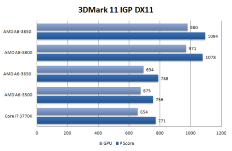

De GPU in Ivy Bridge is wel flink vooruit gegaan. Waar de GPU van Sandy Bridge voor alles zwaarder dan de Windows desktop presteerde als een manklopende slak, gaat Ivy Bridge voor het eerst mee doen met de concurrentie in de vorm van AMD A4, A6 en A8. Er is nu ook ondersteuning voor DirectX 11, kunnen drie afzonderlijke displays aangestuurd worden en ook uitsturen van 4k-resoluties is nu mogelijk.

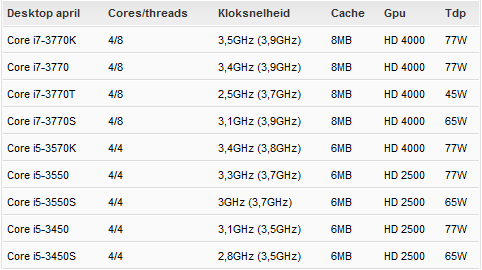

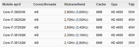

De nieuwste line-up voor zowel desktop als laptop bestaat enkel uit quadcores. T- en S-serie processors zijn zuinige varianten, en de K-serie heeft weer vrij instelbare multipliers. De rest van de tabellen spreken voor zich.
Conclusie
Zoals meestal bij een nieuwe generatie processors is er op meerdere fronten van alles verbeterd. Maar weet Intel hier echt de hardwareliefhebber van zijn stoel te blazen? Nee. Heb je op dit moment al een Sandy Bridge-systeem staan is het upgraden voor die paar procent extra prestaties eigenlijk weggegooid geld. Kom je van een oudere generatie of ga je op dit moment een compleet nieuw systeem aanschaffen is Ivy Bridge wel weer interessant.

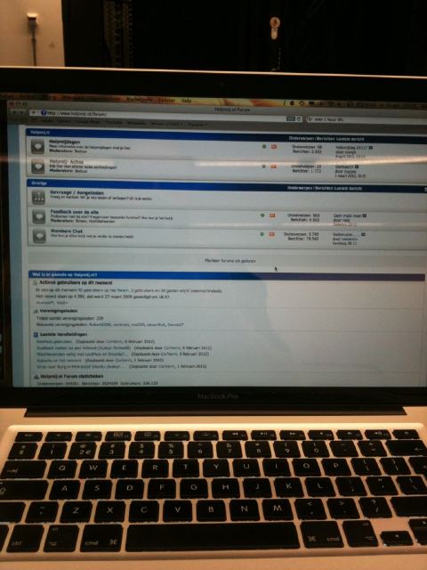

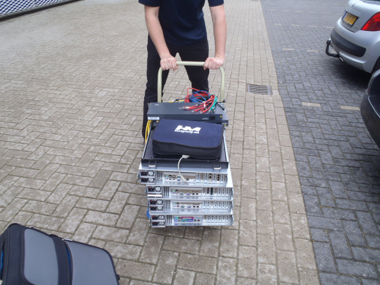

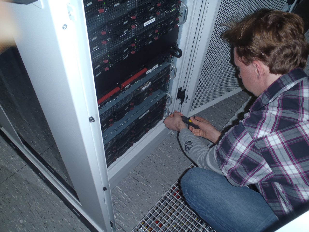

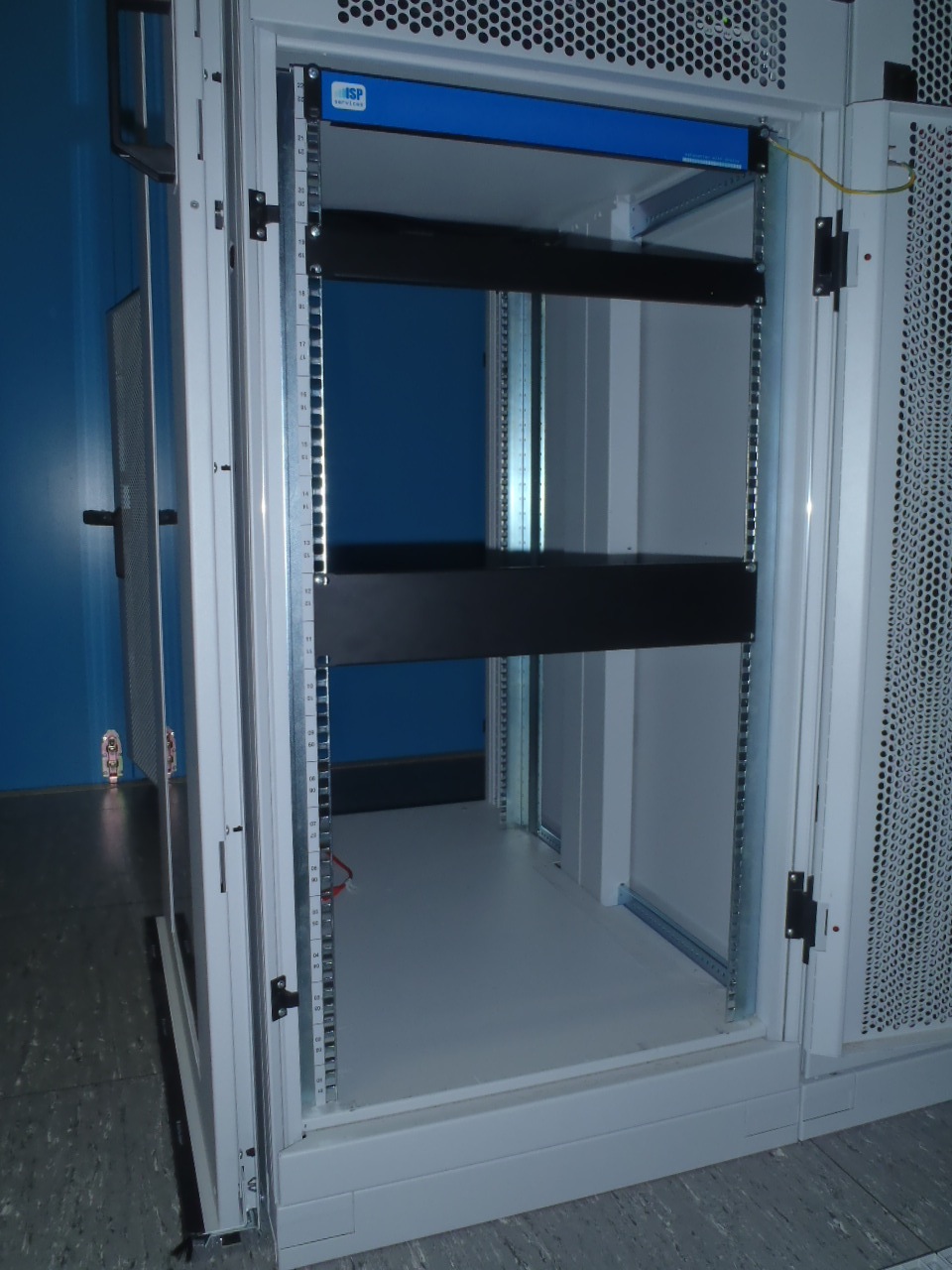

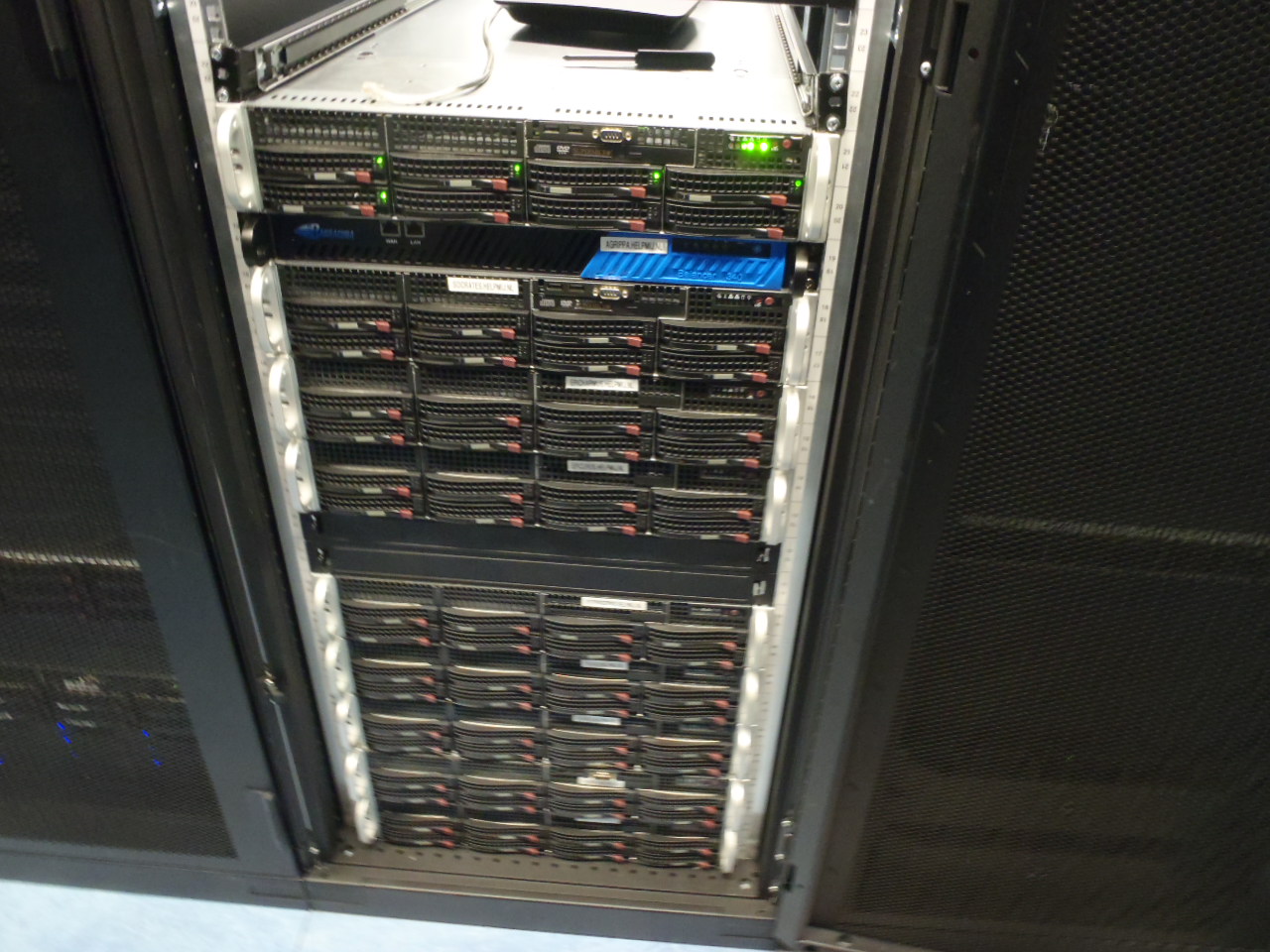

Zoals aangekondigd in de vorige nieuwsbrief zijn we verhuisd naar ons nieuwe datacenter van Solcon in Apeldoorn. Dat was geen eenvoudige onderneming, aangezien er ook een minutieus draaiboek klaar moest zijn voor het moment dat we van huis zouden vertrekken. Dat op zich heeft aardig wat uurtjes werk opgeleverd. Maar toen dat klaar was, waren wij (Held, Epic en mumzel) dat ook! Held en Epic voor het ‘echte’ werk en ik voor het op de hoogte houden van de gebruikers van Helpmij.nl van wat er in de data centers gaande was.
Dus om half tien werd de DNS gewijzigd zodat iedereen binnen het uur de verhuizingspagina in beeld kreeg en gingen we richting Doetinchem naar ISP services, de plek waar ze tot voor kort hingen. Daar kwam het eenvoudigste deel van de verhuizing: het verwijderen van de acht servers, maar niet nadat de situatie van alle servers en kabels uitgebreid gefotografeerd was, zodat in de nieuwe situatie geen foute aansluitingen gedaan zou worden.
Gezien het feit dat de Hoofdbeheerder niet uitgaat van ongeschonden verhuizingen, wordt precies de helft van Helpmij.nl in de ene auto en de andere helft in de andere auto gelegd en kan even na 11 uur aan de terugreis naar Apeldoorn begonnen worden. Bij Solcon aangekomen (12.15 uur) mogen we na de vingerafdrukverificatie gevolgd door het open glijden van de poort het parkeerterrein oprijden. En daar gaat de helft van de servers op de kar naar binnen. Ze krijgen een mooie nieuwe woning!
De ene na de andere server wordt in het rek gehangen en als ze er allemaal in hangen, kan begonnen worden met het aanzetten. De aangekondigde herstart om 14.50 uur laat door een probleem op de databaseserver even op zich wachten, maar om 15.03 uur zijn we toch echt weer in de lucht!
Je hebt het niet in de gaten als je even op Helpmij inlogt voor het stellen van een vraag, net zomin als je constant denkt wat er allemaal in je lichaam gebeurt de hele dag, maar het is een complexe toestand waar meer achter zit dan je op het eerste gezicht zou denken. En gelukkig heeft beheer daar weinig moeite mee! Bedankt weer jongens!
Iedereen die tweets met andere foto’s en de verhuissite met nog meer foto’s wil zien kan hier klikken.
P.S. Met het verhuizen is nog niet alles voor de bakker: er moeten nog wat aanpassingen gedaan worden aan de servers, wat hier en daar al voor wat hikjes heeft gezorgd bij Helpmij.nl, maar beheer hoopt dat zo snel mogelijk voor elkaar te hebben.

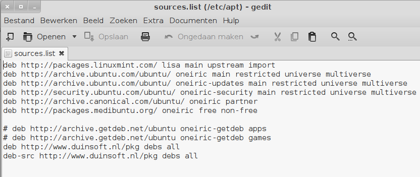

Hieronder volgt een handleiding van een script die gemaakt is en beheerd wordt door een gerespecteerd lid van de Nederlandse Ubuntu Comunity. Hij biedt een script aan dat altijd de nieuwste Oracle JRE binnentrekt van de webstek van Oracle zelf. Hiermee automatiseer je de installatie van de nieuwste Oracle JRE.
De pakketbron van duinsoft.nl
De pakketbron levert een Debian-pakket met het script en dezelfde ondersteunende bestanden als in de supporttarball. Instellen is wat meer werk, maar levert wel een betere integratie met je systeem op. Bijkomende voordelen: een eventueel aanwezige verouderde sun-java6-installatie wordt geheel verwijderd en als je de pakketbron in je lijst laat staan, krijg je automatisch updates van het script.
De werkwijze:
neem de regel deb http://www.duinsoft.nl/pkg debs all op in het bestand /etc/apt/sources.list, via Softwarebronnen uit je Systeemmenu of door het bestand aan te passen in een editor (als root)
of:
zet deze regel in een gedit bestandje (bijvoorbeeld) genaamd duinsoft.list in de directory /etc/apt/sources.list.d (te vinden in Nautilus, dan Bestandssysteem, dan etc en dan apt)
Voor de duidelijkheid, in Mint 12 vind je de softwarebronnen terug onder Administration->softwarebeheer->dan Bewerken en dan Softwarebronnen en daar zet je dan die regel deb http://www.duinsoft.nl/pkg debs all Verder werkt het precies hetzelfde als in Ubuntu.
Daarna doe je het volgende in de terminal (alleen het blauwe):
* importeer de gpg-sleutel met de opdracht (alles op één regel)
sudo apt-key adv --keyserver keys.gnupg.net --recv-keys 5CB26B26
* voer de opdrachten (twee regels) uit
sudo apt-get update
sudo apt-get install update-sun-jre of gebruik Synaptic om het pakket te installeren
* de installatie van de Runtime Omgeving volgt automatisch
Het onder Ubuntu beschikbare script apt-add-repository gebruiken is niet aan te raden omdat dat script een paar onjuiste aannames doet. Bovengenoemde keyserver keys.gnupg.net is maar een voorbeeld. Je kunt elke betrouwbare keyserver gebruiken.
