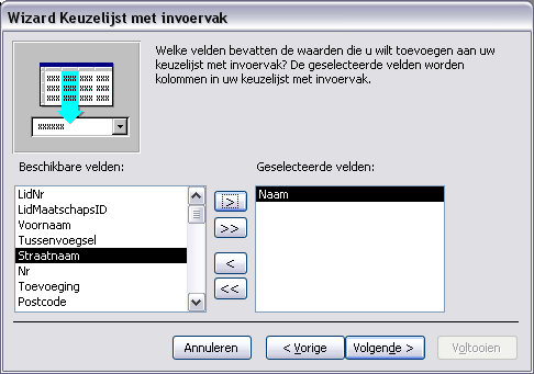

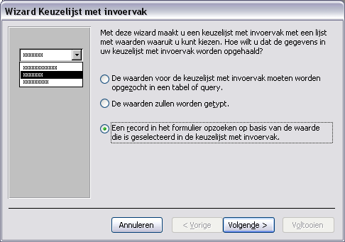

De wizard Keuzelijst met Invoervak verschijnt.
- Kies de optie Een record in het formulier opzoeken op basis van de waarde die is geselecteerd in de keuzelijst met invoervak en klik op Volgende

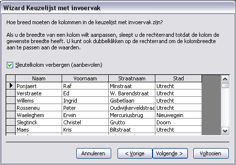

In de tweede stap van de wizard geef je aan welke velden je wilt zien in de keuzelijst. Dat kan één veld zijn, maar je kunt ook meer velden selecteren, zodat je het op te zoeken record makkelijker kunt herkennen.
- Kies het veld Naam, en klik op de knop Toevoegen (
) Het veld Naam wordt verplaatst van de kolom Beschikbare velden naar de kolom Geselecteerde velden.
- Voeg ook de velden Voornaam, Straatnaam en Plaats toe aan de kolom Geselecteerde velden en klik op Volgende
Je ziet nu de kolommen die je straks in je keuzelijst terug ziet.
Let op het vinkje boven de kolommen! Access voegt voor deze keuzelijst automatisch het sleutelveld toe, en stelt de eigenschap daarvan in op Verborgen. Je kunt het vinkje uitzetten om te zien welk veld je straks niet ziet, maar het is inderdaad aan te bevelen om het veld te verbergen. Zorg er dus voor dat het vinkje aan staat voordat je op Volgende klikt.
In het scherm kun je, net zoals je dat in Excel en in je tabellenvenster gewend bent, op het oog de kolombreedtes aanpassen. Neem daar even de tijd voor, want dat scheelt straks een hoop tijd als je achteraf alsnog andere kolombreedtes zou willen. Je moet dan namelijk de breedte opgeven in cm’s, en niet meer op het oog. Dit venster geeft je dus de mogelijkheid om visueel de kolommen in te delen!
- Als je tevreden bent over de lay-out, klik je op de knop Volgende

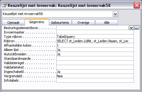

Eigenschappen van een keuzelijst: de Rijbron
Om de eigenschappen van de keuzelijst te bekijken, moeten we uiteraard eerst terug naar het Ontwerpscherm; alleen daarin kunnen we de eigenschappen goed bekijken en aanpassen.
Klik op de keuzelijst met invoervak om die te selecteren, en klik vervolgens op de knop <Eigenschappen>. Klik vervolgens op het tabblad <Gegevens>. Je ziet het volgende scherm:
Bovenin zie je een keuzelijst met daarin alle objecten die je kunt selecteren, je kunt namelijk van bijna alle objecten wel iets instellen of bekijken. Door ergens in het formulier iets te klikken verander je dus ook het eigenschappenvenster, want je ziet dan de eigenschappen van het geselecteerde object. Een makkelijke manier dus om eigenschappen van welk object dan ook te bekijken!
We kijken, zoals gezegd, nu dus naar de eigenschappen van de nieuwe Keuzelijst met Invoervak die we hebben gemaakt. Die heeft, zoals je kunt zien, een nogal belabberde naam gekregen van Access. Jammer genoeg heeft het aanpassen van de naam vervelende consequenties, maar omdat we het formulier graag overzichtelijk en onderhoudbaar willen hebben, gaan we dat straks toch wel doen. Maar daarover later meer…
Het type rijbron
Waar het in deze paragraaf om gaat, is dus de regel Rijbron. In lichte samenhang daarmee is de regel erboven: Type rijbron. Deze bepaalt namelijk wat voor soort keuzelijst we hebben gemaakt. Er zijn drie types: Tabel/Query, Lijst met waarden en Lijst met velden.

De rijbron nader bekeken
In het voorbeeld hebben we een query gemaakt op basis van een tabel. Deze query zien we terug in de regel Rijbron. Als we deze regel selecteren, en op <Shift>+<F2> drukken, zien we de regel in zijn volle glorie:
SELECT LidNr, Naam, Voornaam, Straatnaam, Stad FROM st_Leden ORDER BY Naam, Voornaam;
Ik heb de code een klein beetje opgeschoond; Access zet altijd de tabelnaam voor de veldnaam, maar meestal is dat niet nodig. Als je zelf een SQL code typt, kun je dus doorgaans volstaan met het intypen van de veldnaam zoals hierboven.
Je ziet dat er 5 velden zijn geselecteerd, al hebben we er zelf maar 4 toegevoegd. Het veld [Lidnr] is door Access toegevoegd, en dat is dus het (verborgen) sleutelveld dat je in de wizard bent tegengekomen. Dit veld is nodig om de keuzelijst goed te laten werken, maar dat zien we straks wel. Je ziet in de code ook dat deze keuzelijst wordt gesorteerd op twee velden: het veld [Naam], en vervolgens op het veld [Voornaam]. Je weet waarschijnlijk nog wel dat Access de records eerst sorteert op het eerste veld, daarna op het volgende en zo verder.
Je kunt de SQL ook bekijken in de query ontwerp weergave; daarvoor klik je op de knop met de drie puntjes ( ). In het query ontwerp venster kun je op dezelfde manier aan de query werken als eerder in het hoofdstuk Queries is behandeld.
Tip: In de wizard (en dat geldt ook voor een aantal andere wizards) is het niet mogelijk om meer dan één tabel te gebruiken. In dat geval maak je de query op basis van de hoofdtabel en voeg je de overige velden uit de andere tabellen of queries later toe, door de rijbron van de keuzelijst aan te passen.

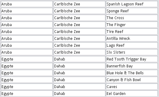

De totale lijst bevat in dit voorbeeld 296 records, dus als je een bepaalde locatie zoekt, is het bladeren door alle records behoorlijk omslachtig. Beter is het dan om de lijst te filteren op Land, of Locatie. Of allebei.
Unieke waarden laten zien in een keuzelijst
Als we beginnen met de keuzelijst uit de vorige oefening, en de keuzelijst maken om een Land op te zoeken, dan krijgen we in eerste instantie een zoeklijst die alle 296 landen laat zien, wel netjes gesorteerd op land, want dat hebben we uiteraard ingesteld. Maar om eerst door tientallen landen te bladeren om Nederland te vinden, is uiteraard niet handig. De eerste stap is dus om de SQL van de keuzelijst aan te passen. Dat kan heel simpel door een kleine aanpassing te maken in de code van de query. Die luidt nu:
SELECT LandNaam FROM qDuikplaatsen
ORDER BY LandNaam;
Zoals je ziet, een eenvoudige Select query, die het veld [Landnaam] uit de bron pakt, en die gesorteerd laat zien. Door aan deze query het woord DISTINCT toe te voegen, veranderen we een belangrijke eigenschap van de query: hij laat dan namelijk niet meer alle waarden zien, maar alleen de unieke waarden. En dan is de lijst gelijk een stuk korter, want dan komen Aruba en Egypte nog maar één keer voor in de lijst. De code ziet er dan zo uit:
SELECT DISTINCT LandNaam FROM qDuikplaatsen
ORDER BY LandNaam;
Je hoeft, om deze aanpassing te maken, de query dus niet eens te openen, het typen van het woord DISTINCT achter het woord SELECT is al genoeg om de keuzelijst aan te passen. De keuzelijst ziet er nu zo uit:
En dat is uiteraard een stuk makkelijker zoeken! Maar de lijst is nog net zo onhandig in het gebruik als voorheen, want de actie die wordt uitgevoerd is nog steeds: zoek het eerste record dat overeenkomt met de geselecteerde waarde. Die code is:
