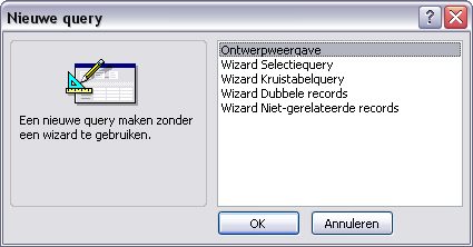

Je krijgt een venster te zien, waarin je kunt aangeven wat voor type query je wilt maken.
![augustus 2011: image002..png augustus 2011: image002..png](https://centraal.helpmij.nl/nbimage.php?id=2497)
- Kies uit de lijst: Ontwerpweergave en klik op OK

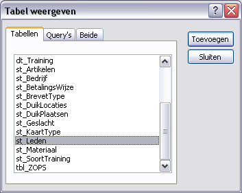

- Selecteer de tabel die je gaat gebruiken, klik op Toevoegen en daarna op Sluiten

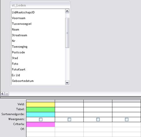

Je komt nu in het Query-raster; hier zie je de geselecteerde tabel staan, en daaronder een aantal lege rijen.
![augustus 2011: image007..jpg augustus 2011: image007..jpg](https://centraal.helpmij.nl/nbimage.php?id=2589)
Het scherm hierboven is genomen uit Access 2003; in Access 2007/2010 heeft Microsoft bedacht dat het een stuk overzichtelijker is als alle lijnen lichtgrijs zijn… Laat ik over die beslissing maar geen mening geven, maar het laten bij de opmerking dat ik na een paar maanden met Access 2007/2010 gewerkt te hebben voor mijn queries nog steeds teruggrijp naar Access 2003, als ik de kans krijg J. De leesbaarheid van het raster is er in mijn ogen in ieder geval niet op vooruit gegaan…
Overigens zijn de kleurtjes bedoeld om aan te geven wat je ziet op het scherm, en is dat (helaas) geen instelling van Access.

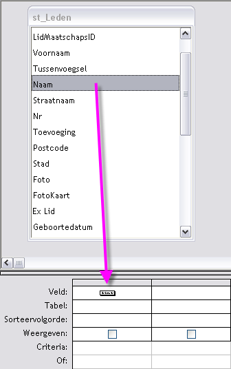

De gekleurde vakjes geven aan wat je nodig hebt in deze query. Er is in een query minstens één veld nodig (gele veld), en dat veld komt (logisch…) uit een tabel (groene veld). Het blauwe veld bevat opties voor de sortering (oplopend, aflopend of geen), en de regel Weergeven bevat een selectievakje. Je kunt namelijk voor elk veld aangeven of je het wilt laten zien of niet. Het nut daarvan wordt later in de cursus wel duidelijk, mocht je daar nu over twijfelen. Het paarse vak tenslotte is één van de rijen die je kunt gebruiken om het filter te maken.
- Stap 1 is het selecteren van de gewenste velden. Daarvoor kun je verschillende technieken gebruiken:
- Je kunt een veld in de tabel selecteren, en daar op dubbelklikken
- Je kunt een of meer velden naar het onderste deel van het scherm slepen
- Je kunt in de rij Veld in een vakje klikken, en met de keuzelijst een veldnaam selecteren
Die laatste techniek zie je in bijgaand plaatje.

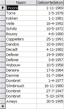

Nu er twee velden in de query zitten, kunnen we al kijken wat het resultaat is als we de query uitvoeren. Daarvoor hebben we een knop Uitvoeren. ( ) Als je hier op klikt, zie je het resultaat van de selectie.
- Klik op de knop Uitvoeren om het resultaat te bekijken.
Je ziet de namen van alle leden, met hun geboortedatum.

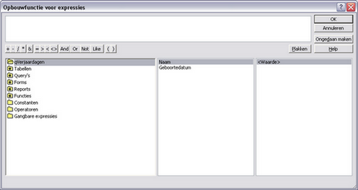

We doen dat met de Opbouwfunctie voor Expressies; hiermee kun je grafisch allerlei formules maken, waarbij Acces je helpt met de juiste syntax van die formules.
Tip: Het is verstandig om de query alvast op te slaan, zodat je de velden in de query kunt gebruiken.
- Zet de muis in het eerste veld achter Criteria (het paarse veld uit het eerdere plaatje)

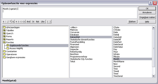

We gaan de vergelijking maken met de Opbouwfunctie voor Expressies. Daarvoor kun je met de rechtermuisknop in het Criteria veld klikken, of op de knop Opbouwen.
- Klik op de knop Opbouwen (
) Het venster Opbouwfunctie voor Expressies verschijnt.
Je kunt hier een expressie maken met de ingebouwde functies van Access. Deze functies zijn ondergebracht in de categorie Functies in het linker scherm.
- Dubbelklik op het gele mapje of het woord Functies en klik op Ingebouwde functies
De groep Functies wordt geopend in het middelste venster, in het rechter venster zie je de functies staan die bij de geselecteerde groep horen.
- Dubbelklik op de functie Month uit de groep Datum/Tijd
![augustus 2011: image016..png augustus 2011: image016..png](https://centraal.helpmij.nl/nbimage.php?id=2579)
De functie Month staat nu in het bovenste deel van het venster. Tussen de haakjes zie je de aanduiding «getal». Hiermee geeft Access aan dat de functie een waarde nodig heeft. In dit geval gaan we de maand berekenen van de geboortedatum.
- Klik nu met de muis in het woord «getal» in het bovenste venster, en vervolgens op de naam van de query in het linker venster. Dubbelklik nu op de veldnaam [Geboortedatum]
In het bovenste venster staat nu: Month([Geboortedatum]).
10. Typ of klik nu op het =-teken, selecteer uit de Datum/Tijd groep wederom de functie Month, selecteer wederom het woord «Getal», en dubbelklik nu in de groep met Datum/Tijd functies de functie Date
Als het allemaal goed is gegaan, staat er nu deze formule:
Month ( [Geboortedatum] ) = Month ( Date () )
11. Klik op de knop OK om het venster af te sluiten, en de functie in het criterium veld te zetten.

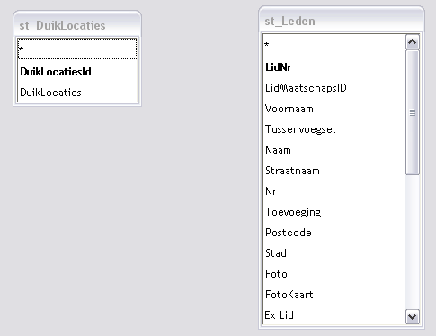

Je kunt queries maken op basis van meer dan één tabel. Daarmee kun je op bijna onbeperkte manier lijsten genereren van gegevens. Zo kun je bijvoorbeeld, als je een mailing wilt maken voor een excursie naar een bepaalde duiklocatie, een overzicht maken van alle leden die nog niet op een bepaalde plaats hebben gedoken. Deze leden krijgen dat bij het toekennen van (het beperkte aantal) plaatsen voor die excursie voorrang.
In deze query nemen we alle velden op die in de uitnodiging moeten komen te staan. Dat zijn dus in ieder geval de Ledengegevens, het NAW blok uit de tabel. Maar uiteraard ook alle gegevens over de locatie. Deze gegevens staan in verschillende tabellen: de klantgegevens staan in de tabel [tblLeden], de locatiegegevens in de tabel [Duiklocaties].
![augustus 2011: image018..png augustus 2011: image018..png](https://centraal.helpmij.nl/nbimage.php?id=2529)
Als we deze twee tabellen toevoegen aan het Query-raster, en we selecteren alle velden die we willen zien, en voeren vervolgens de query uit, dan zien we iets vreemds: i.p.v. een lijst van alle leden die al op de locatie hebben gedoken, zien we een lijst met veel meer records dan er leden of locaties zijn.

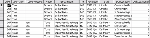

![augustus 2011: image020..png augustus 2011: image020..png](https://centraal.helpmij.nl/nbimage.php?id=2581)
Er klopt overduidelijk iets niet…
Het cartesisch product
We hebben een type query gemaakt die doorgaans niet erg bruikbaar is, zoals in dit geval: een cartesisch product. Als we het resultaat van de query ontleden, dan kunnen we vermoedelijk wel achterhalen wat er precies aan de hand is. Stel dat we in de tabel [Leden] 20 records hebben, en in de tabel [Locaties] 5 records. Als er 8 leden op de geselecteerde locatie hebben gedoken, dan zou je dus 8 records verwachten in de query. We zien er echter 100. En dat is exact het getal dat je krijgt als je 20 vermenigvuldigt met 5! Blijkbaar maakt Access voor elk lid 5 records aan met de unieke duiklocaties! Je ziet dat ook inderdaad terug in de query: de eerste 5 records zijn allemaal voor hetzelfde lid, alleen de locaties veranderen. Na 5 records zie je het volgend lid, en wederom de 5 verschillende duiklocaties. En zo gaat dat maar door.
Zoals gezegd, we noemen dat een cartesisch product. En soms kan dat handig zijn als je een lijst wil maken van alle combinaties die er mogelijk zijn. Maar niet hier dus!

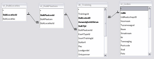

Als je het Relaties venster opent, dan zul je zien, dat de tabel [Duiklocaties] indirect wel is gekoppeld aan de tabel [Leden]. Er zitten namelijk nog een paar tabellen tussen. De tabel [Duikleden] is eerst gekoppeld aan de tabel [Training], die op zijn beurt weer is gekoppeld aan de tabel [Duikplaatsen] en die is weer gekoppeld aan de tabel [Duiklocaties]. Oftewel: in de tabel [Training] leggen we vast welke leden op een training zijn geweest, en in welke plaats die training heeft plaatsgevonden. Dat gebeurt met een één-op-veel koppeling. De tabel [Plaats] heeft een één-op-veel koppeling met de tabel [Duiklocaties]. Of te wel: als we weten welke leden aan een training hebben meegedaan, weten we ook waar ze die training hebben gedaan, en als we weten in welke plaats ze zijn geweest, weten we ook op welke locatie!
Kortom: om in onze query de juiste gegevens te kunnen zien, moeten we alle noodzakelijke tabellen selecteren en toe voegen. Dus niet alleen de tabellen [Duikleden] en [duiklocaties], maar ook [Training] en [Duikplaatsen]. Als je deze tabellen toevoegt, zie je ook dat Access direct alle koppelingen legt tussen de tabellen. ![augustus 2011: image022..png augustus 2011: image022..png](https://centraal.helpmij.nl/nbimage.php?id=2583)
Als je de query nu uitvoert, heb je goede kans dat het aantal records zelfs nog groter is dan bij de variant met het Cartesisch product. Dat komt dan, doordat de tabel [Training] voor elke training van een duiklid een record opslaat. Het resultaat zal dus exact overeenkomen met het aantal records in de tabel [Training]. Dit levert op zich een bruikbaar resultaat op, maar onvermijdelijk zullen daar ook duplicaten tussen zitten: als een lid namelijk meer dan één training heeft gevolgd! Heeft iemand 5 trainingen gedaan, dan heeft deze persoon ook 5 records.
![augustus 2011: image024..png augustus 2011: image024..png](https://centraal.helpmij.nl/nbimage.php?id=2585)
In het voorbeeld kun je zien dat Geert blijkbaar al twee keer in de Oosterschelde is geweest, Nick drie keer, en Kristof en Delphine één keer.

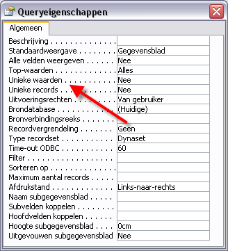

Een query filteren op unieke records
We moeten het resultaat van de query dus nog een beetje ‘finetunen’. We doen dat door een eigenschap van de query aan te passen. In onderstaande afbeelding zie je een aantal eigenschappen die je kunt instellen.
![augustus 2011: image026..png augustus 2011: image026..png](https://centraal.helpmij.nl/nbimage.php?id=2545)
De eigenschap die we moeten aanpassen is in de afbeelding met een pijl aangegeven: de optie <Unieke waarden>. Die waarde veranderen van Nee naar Ja.
Als we de query nu opnieuw uitvoeren, krijgen we het gewenste resultaat: ![augustus 2011: image028..png augustus 2011: image028..png](https://centraal.helpmij.nl/nbimage.php?id=2587)
