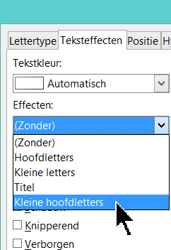

En de opmaak van die titel is geschreven in HOOFDLETTERS. Kleinkapitalen vindt hij ook heel mooi, maar hij wist niet dat die bestaan. Voor de geïnteresseerden onder u: selecteer een woord. Rechtsklik en kies teken > tab teksteffecten > effecten > kleine hoofdletters.

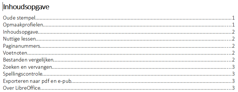

Vervolgens maak je een inhoudsopgave die zichzelf continu bijhoudt op basis van die opmaakprofielen. Zet de cursor op de plek waar je de inhoudsopgave wilt, kies menu > invoegen > inhoudsopgaves en registers > inhoudsopgaves en registers. Dan kun je heel wat kiezen en instellen, maar gewoon op OK klikken geeft al een interactieve inhoudsopgave. Interactief betekent dat je erin kunt klikken en daarmee naar de betreffende pagina navigeert. Ook wanneer je de tekst exporteert naar een pdf blijft deze inhoudsopgave klikbaar. Om tussentijds de inhoudsopgave te verversen klik je erin met rechts > inhoudsopgave bijwerken.

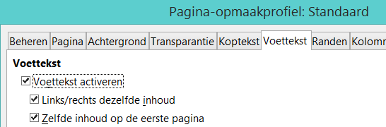

Via menu > opmaak > pagina kun je voetteksten activeren. Die zijn nodig om onderaan paginanummers weer te geven. Menu > invoegen > velden > paginanummers geeft vervolgens onderaan het paginanummer weer. Deze kun je centreren.

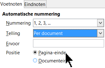

Dat is ook zoiets waar mijn aardige buurman van houdt, voetnoten. Het boek is immers een theologisch werk, met veel citaten. De oude manier is om handmatig wat ruimte onderaan een pagina te laten staan, met een aantal streepjes en daaronder de voetnoot die op die pagina hoort. Cees was verrukt over de automatische methode menu > invoegen > voet/ eindnoot. Met die functie komt er een klein cijfertje in de tekst1 met een automatische voetnoot onderaan de pagina. Deze voetnoten nummeren vanzelf door. En hoera, je kunt ook voetnoten tussenvoegen, waarna de nummering zichzelf aanpast. De manier van nummeren stel je in via menu > extra > voet/ eindnoten. Besluit je de voetnoten te veranderen in eindnoten, dan kan dat. In feite is dat een kwestie van besluiten of de noten aan het einde van een pagina of document komen te staan.

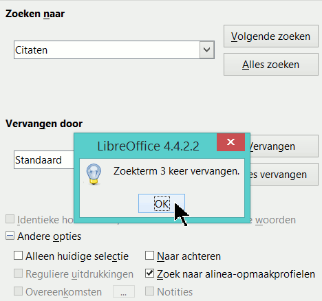

De ambachtelijke vormgeving moest wel wijken. Dat ging bijvoorbeeld met de functie menu > bewerken > zoeken en vervangen. Je typt bovenin het venster bijvoorbeeld een dubbele spatie en onderin een enkele spatie. Dat proces herhaal je totdat de term niet meer wordt gevonden. Ook overbodige paragraaf stijlen zijn zo terug te vinden en te vervangen door een gewenst profiel.

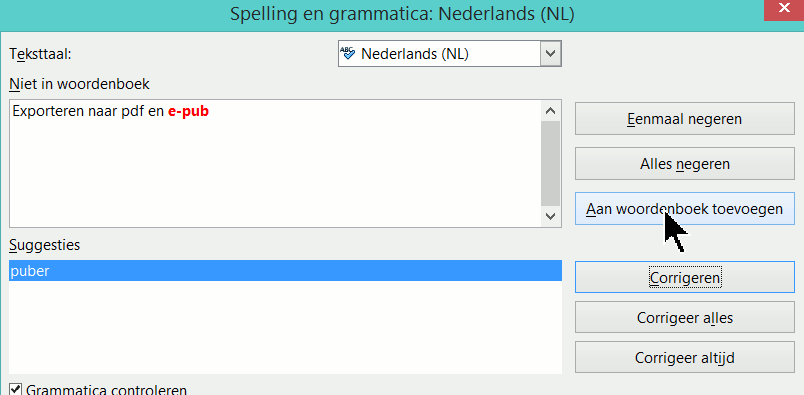

Dit is natuurlijk een zeer bekende functie. Via menu > extra > spelling en grammatica controleert de tekstverwerker de tekst op slordige fouten. Af en toe piept er wel een foutje tussendoor, maar meestal bespaart het een boel ergernissen.

Het is een theologisch boek, daarom zijn er helaas geen plaatjes toegevoegd. Maar dat is wel veel makkelijker bij de vormgeving. Dus de foutjes zijn eruit gehaald en het document mag omgezet worden naar een pdf. En dat is zo simpel, gewoon menu > bestand > exporteren als pdf. De standaardinstellingen zijn prima en klaar is Cees. De nieuwste versie van LibreOffice heeft ook een mooie functie om een e-pub te maken. Een andere methode is Calibre te gebruiken. Daar sleep je het odt (LibreOffice) bestand naartoe. En dan converteer je het in Calibre naar een e-pub.
