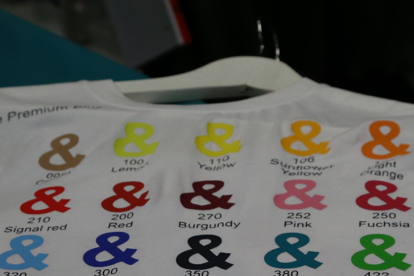

T-shirts en ander textiel bedrukken is een grote hobby. Een tekst of logo voor op de auto bijvoorbeeld. Een schildje met tekst of routeborden. De mogelijkheden zijn eindeloos. Ook kan je er airbrush sjablonen mee maken met zelfklevende sjabloonfolie of met Mylar folie. Deze laatste kan je eindeloos gebruiken.

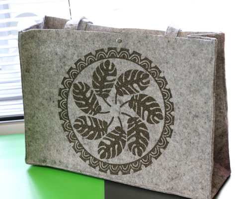

Tas met opdruk gemaakt met een snijplotter

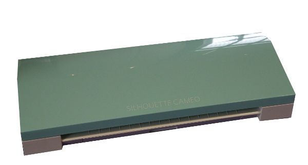

Het bedrijf voor mijn plotter zit ver weg en is een groothandel. Ik ontdekte een webshop met afhaalmogelijkheid om de hoek. Er zijn er veel meer van, maar gezien de bereikbaarheid ging ik maar eens bij Plot4fun.nl mijn licht opsteken. Ze hadden een groot assortiment folie. Van stickerfolie tot flexfolie en flockfolie voor op textiel. Daarnaast is er speciale folie van fluor tot glow-in-the-dark aan toe. Naast de nodige accessoires als bijvoorbeeld een handige pelhaak hebben ze ook  de nodige modellen snijplotters van Silhouette en Brother.
Silhouette Cameo snijplotter
