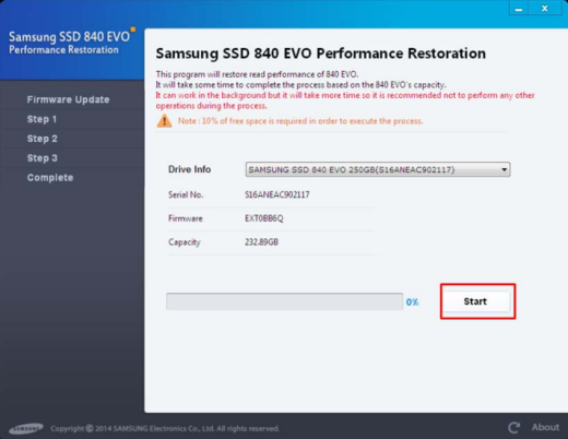

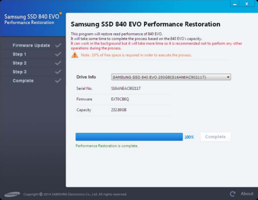

Wanneer de tool is geïnstalleerd en je het programma gestart hebt, zal er een scherm getoond worden zoals hieronder. Om het update-proces in gang te zetten dien je jouw Samsung 840 EVO SSD te selecteren in het drop-down menu en vervolgens op Start te klikken.

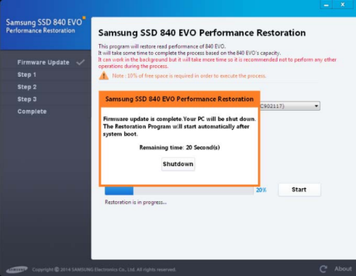

Na het updaten van de firmware zal er een schermpje verschijnen met de mededeling dat de computer opnieuw opgestart gaat worden. Dit kan je eventueel een aantal seconden versnellen door alvast op Shutdown te klikken.

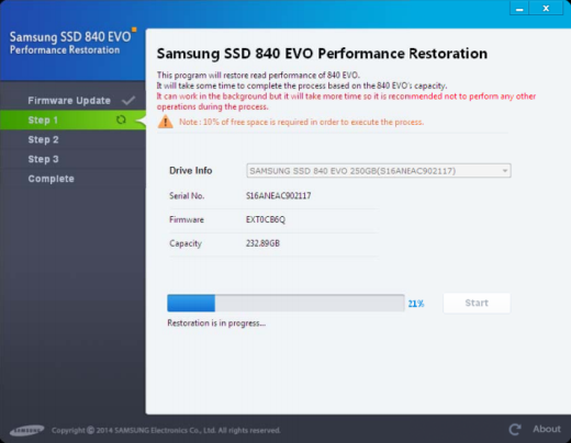

Je zult merken dat de vorige stap vrij snel afgerond is (binnen een halve minuut). Na het opnieuw opstarten van je pc gaat de tool verder met het herstellen van de oorspronkelijke snelheid. Dit zal aanzienlijk langer duren.

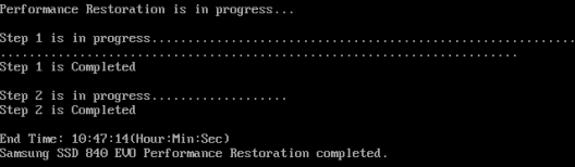

Wanneer het proces klaar is zal de tool dit laten zien zoals in het plaatje hieronder.

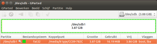

Wanneer je beide programma’s op je Linux-systeem hebt staan pluggen we de usb-stick in en starten GParted. Binnen GParted selecteer je vervolgens rechtsboven jouw usb-stick:

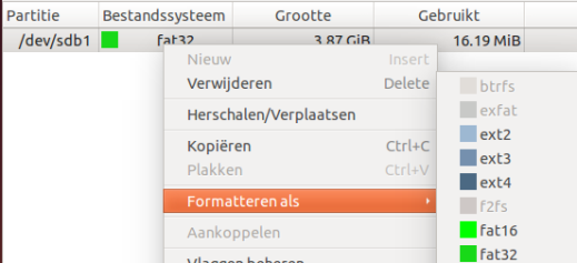

Wanneer er een sleuteltje in de Partitie-kolom wordt weergegeven zal je je usb-stick eerst moeten ontkoppelen voordat je hem kan bewerken. Dit doe je door met de rechtermuisknop te klikken op de oranje regel hierboven en vervolgens op Ontkoppelen te drukken. Vervolgens klik je met de rechtermuisknop nog een keer op de oranje regel en kies dan voor Formatteren als > fat16.

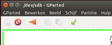

Vervolgens moet de bewerking nog uitgevoerd worden. Dit doe je door op het groene vinkje te klikken:
Je krijgt dan een waarschuwing over mogelijk gegevensverlies. Natuurlijk willen we doorgaan dus klik dan op Toepassen en de usb-stick zal geformatteerd worden.

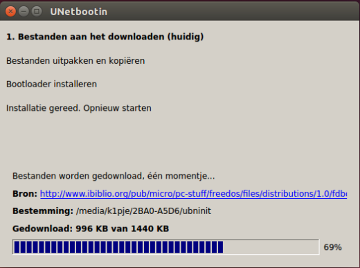

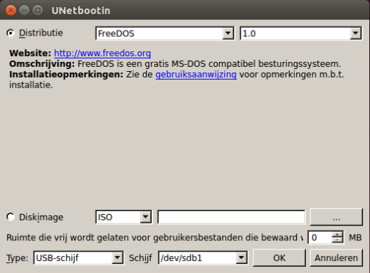

Wanneer de bewerking klaar is sluiten we GParted en starten UNetbootin. Achter Distributie selecteer je daar FreeDOS. Controleer ook goed of je usb-stick geselecteerd is onderaan ter hoogte van de OK-knop.
Wanneer je deze instellingen hebt overgenomen klik je op OK. (Het kan zijn dat je de usb-stick eerst nog moet mounten. Dat kan je simpelweg doen door op de usb-stick te navigeren.)
Kies vervolgens voor Sluiten wanneer de bewerkingen klaar zijn.

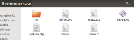

Nu is het tijd om de eerder gedownloade tool erbij te pakken. Pak het ziparchief uit wanneer je dat nog niet gedaan hebt en kopieer de volledige inhoud van de map 840Perf naar de usb-stick. We zijn nu klaar met het voorbereiden van de usb-stick en je zou de volgende bestanden er nu op moeten hebben staan:

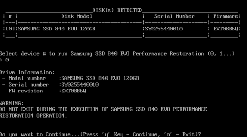

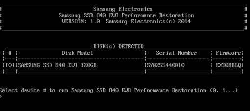

Waarna je op Enter drukt en de tool zal starten. Je krijgt dan het volgende scherm te zien waarbij jouw Samsung 840 EVO SSD wordt weergegeven:
Je dient dan jouw SSD te selecteren door het nummer voor de SSD in te toetsen en op Enter te drukken. Waarschijnlijk is dit cijfer ook een 0 bij jou, net zoals in het plaatje.
Vervolgens krijg je de vraag voorgelegd of je door wilt gaan:

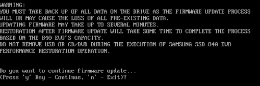

Hier kan je voor y kiezen om door te gaan, wat je natuurlijk wil, of voor n wanneer je dit niet wil. Er zal vervolgens een waarschuwing getoond worden:

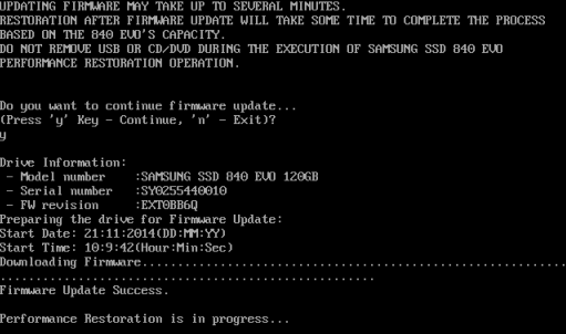

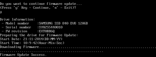

Een back-up van je data heb je natuurlijk al gemaakt, dus we kunnen ook hier weer op y drukken. Wat de waarschuwing je ook vertelt is dat je de cd, dvd of usb-stick niet mag verwijderen tijdens het uitvoeren van het programma. Bij het kiezen voor y zal allereerst de firmware geüpdatet worden:
Vervolgens zal de tool de performance herstellen, wat enige tijd zal duren:
Wanneer het proces klaar is krijg je daar een melding van:
Nu kan je de pc afsluiten en in het vervolg weer genieten van de herstelde performance. Vergeet niet om je cd, dvd of usb-stick te verwijderen na afloop.
